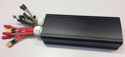

Контроллеры на данный момент не производятся. Желающие могут делать его самостоятельно, вся документация открыта.
Также ссылки на все программы и описания находятся внизу этого сообщения.
Если вам требуется обновить прошивку для Vector-S, то нужно:
1. Отключить батарею.
2. Нажать кнопочный тормоз и, удерживая его, подключить контроллер к ПК через USB
3. Дождаться, когда установятся драйвера.
4. Далее по инструкции (п.6).
После обновления прошивки нужно перезалить настройки.
Прошивка (версия от 02.06.21): https://disk.yandex.ru/d/oM_QMtIGYg3W6w
Настройки: https://disk.yandex.ru/d/aCdWWZCLRKq9ow
Программа для смены прошивки: https://yadi.sk/d/flBwUEebGmgbVA

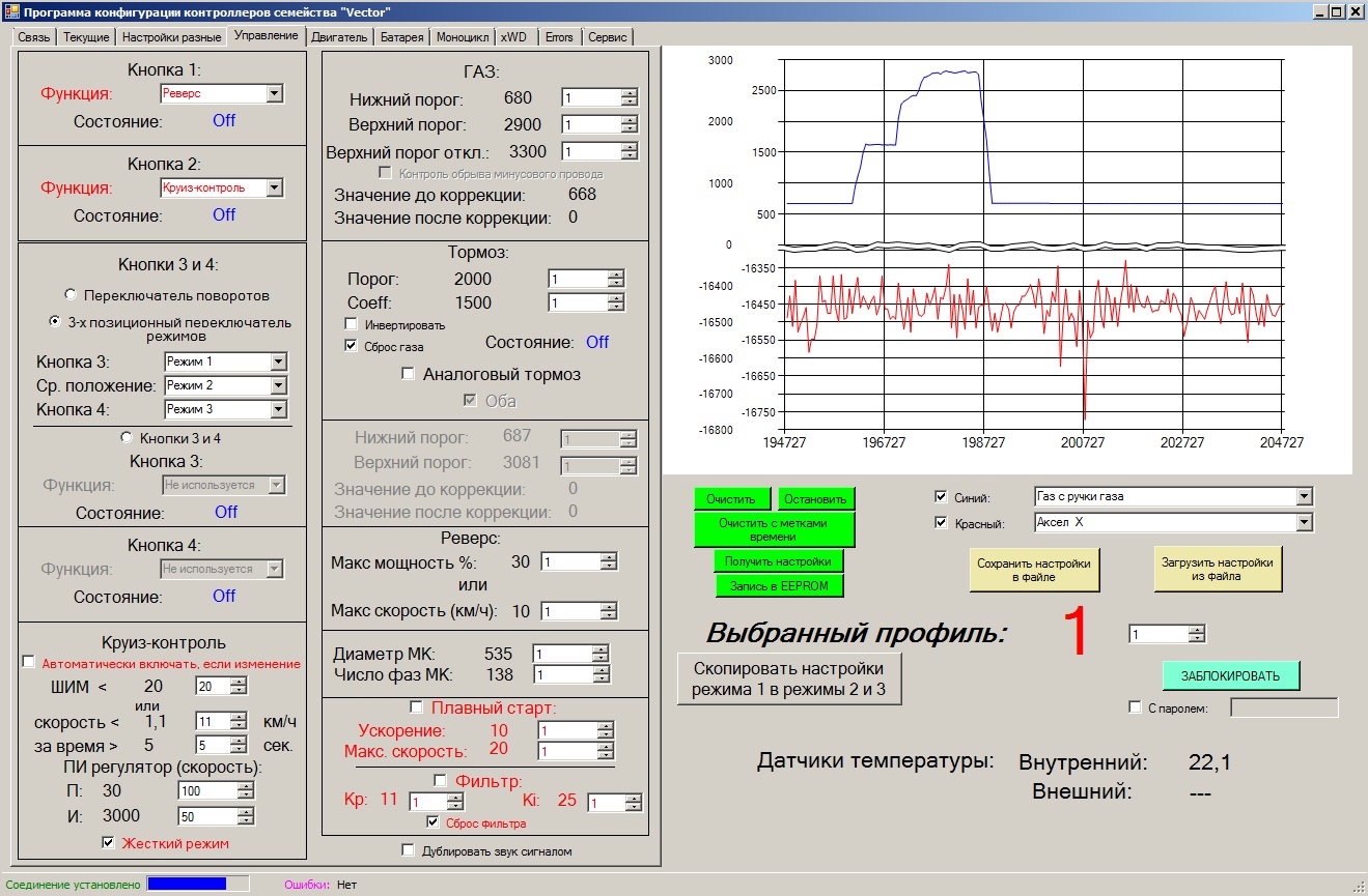

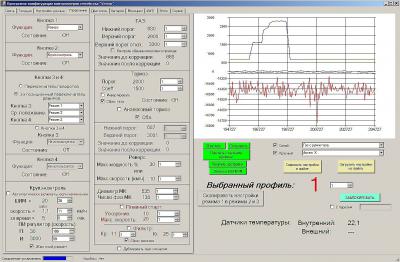

Программа для ПК: https://disk.yandex.ru/d/m4_RqGJE65-Png
        Контроллеры позволяют отслеживать и изменять все параметры в реальном времени с помощью программы для ПК (и частично с андроид-телефона ). Взаимодействие с устройством выполняется через беспроводной BlueTooth интерфейс, что исключает вероятность возможного повреждения портов компьютера, как при непосредственном соединении через COM или USB:
Монитор от [user]Neuronix[/user]:
https://youtu.be/H9pWX8w5Imo
Полное описание см. тут.
Информация для разработчиков (исходники, схемы, чертежи и т.д.).
Характеристики новых версий контроллеров.

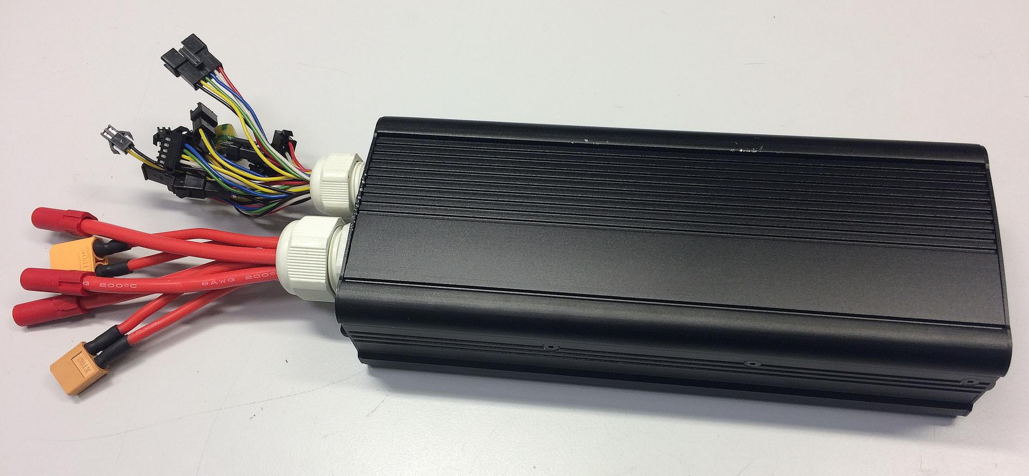

[b-b]велосипед + моноцикл[/b-b]
6-ти фетовый (IRFP4468) Vector-S [b-b](Под заказ в течении 2-х недель)[/b-b]:
- Напряжение питания 20 - 90В
- Максимальный батарейный ток 80А.
- Максимальный фазный ток 150А
- Номинальная мощность двигателя до 3кВт, максимальная до 5кВт
- Сигнал на двигатель: трапеция или синус.
- Может управляться либо ручкой газа, джойстиком, либо через внешний интерфейс с ПК или другого внешнего устройства.
- Режим моноцикла.
- Режим сигвея (для 2-х контроллеров 2WD).
- Возможность переключения на ходу из режима велосипеда в режим моноцикла. Позволяет ехать на заднем колесе. (функция в стадии тестирования)
- Режим 2WD для синхронного управления двумя и более двигателями.
- Возможность работы от джойстика в режиме 2WD.
- Управление моментом (ШИМ'ом), скоростью или током.
- Защита от обрыва нулевого провода ручки газа.
- Возможность подключения до 4-х кнопок с программируемыми функциями.
- BlueTooth интерфейс для настройки и просмотра данных. С ПК имеется доступ ко всем настройкам, с телефона к основным.
- Встроенные счетчики скорости, пробега, дистанции с момента сброса, расхода. Индикация тока и напряжения.
- Термоконтроль: один термодачик расположен на радиаторе контроллера, порт другого выведен наружу для пользователя. Сейчас программа контроллера поддерживает три типа датчиков: KTY81/210, KTY83/110, KTY84/130. Другие будут добавляться по мере необходимости.
- Реверс
- Круиз-контроль
- Слаботочный выключатель.
- Плавный старт.
- Заряд батареи через контроллер.
- Регулируемое торможение рекуперацией, работает практически до нулевой скорости.
- Двухуровневая настраиваемая сигнализация.
- До 3-х пользовательских режимов работы. Каждый режим можно заранее запрограммировать с ПК, а затем переключать в движении. Переключать их можно 3-х позиционным переключате-лем, кнопкой без фиксации (по кольцу), кнопкой с фиксацией (в этом случае будет доступно только два режима). Либо с ПК или телефона.
- Два ключа для подключения световых сигналов.
- Один ключ для подключения фары переднего света или звукового сигнала.
- Датчик освещенности
- Возможность подключения аналоговой ручки тормоза.
- Внешними ключами можно управлять с помощью ШИМ.
- Фазные провода 12AWG
- Фазные разъемы XT-150.
- Поддержка помощи педалированию PAS (в разработке)
- Поддержка внешнего датчика скорости (в разработке)
- Смена ПО через USB порт.
- Размеры 233х95х54

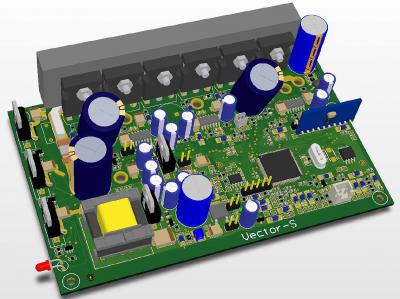

3D модель платы контроллера (step-файл).
Просто посмотреть контроллер со всех сторон и измерить интересующие размеры без установки дополнительного ПО можно  сделать  тут. Файл может грузиться долго, его размер ~70mB.
Выглядит модель так:
https://youtu.be/y4dfc_0jF04

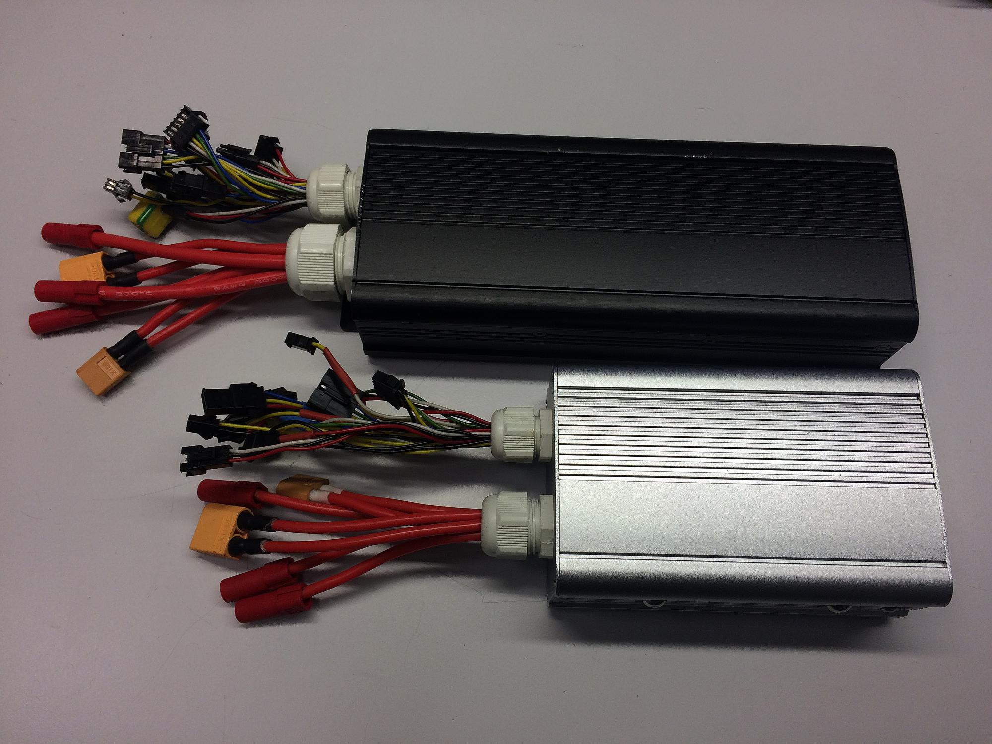

12-ти фетовый (IRFP4468) Vector-M .  Нет в наличии.
Функционально аналогичен 6-ти фетовому, за исключением:
- Батарейный ток до 130А.
- Фазный ток до 220А.
- Номинальная мощность двигателя до 5кВт, максимальная до 10кВт
- Фазные провода 8AWG, батарейные 12AWG.
- Размеры: 233х95х54

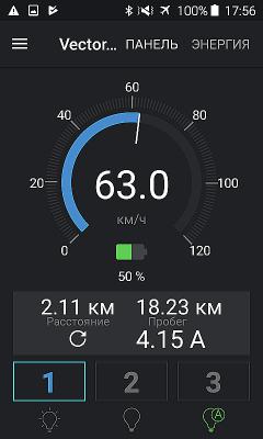

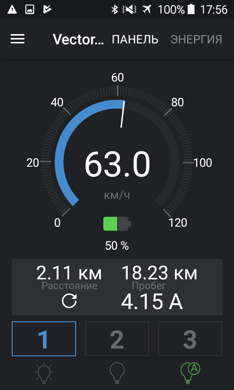

Программа под андроид. (Версия от 11.01.2019):
Подробней она описана тут.

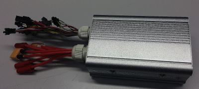

Габариты солидные, 80а... для мощных конфигов. А "половинчатой" версии не будет для более маломощных конфигов?
VVK
#5
Если дело с этим контроллером пойдет, сделаю и облегченный вариант. Но следующим устройством будет эта BMS
