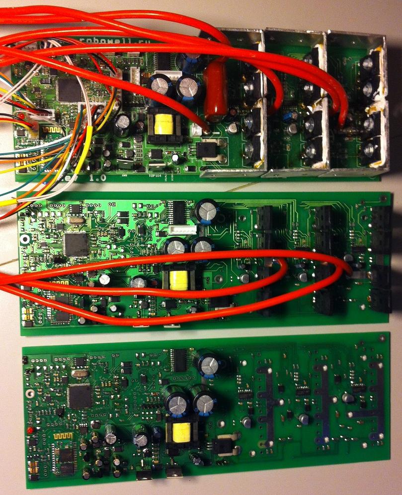

alexandrFox
Цитата: VVK от 08 Май 2015 в 13:19
      Представляю свой новый контроллер на один двигатель. Работа над ним еще не закончена, сейчас проводятся ходовые испытания. Но думаю, что уже можно выкладывать предварительную тех. информацию о нем.
      Этот контроллер является доработанной версией контроллера RoboWell X2. В нем учтены проявившиеся недостатки X2 и значительно увеличена мощность (применены сдвоенные ключи в корпусе TO247). Также, как и предыдущий контроллер, X1 оборудован акселерометром и гироскопом, поэтому он может работать в режиме моноцикла. Увеличено число подключаемых органов управления, добавлен безсенсорный режим. Не все функции еще до конца реализованы, но основные уже позволяют эксплуатировать контроллер.
Ожидаемое время поступления контроллера в продажу июль - август . Пока первым заказчикам будут высланы опытные экземпляры.
Руководство по эксплуатации  Подключение, настройка с ПК. По андроиду еще не готово.

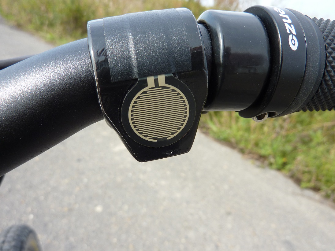

- Поддержка сенсора нажатия в качестве ручки газа. В этом случае скорость движения будет определяться силой нажатия на датчик. Выглядит так:

еще раз перечитал Вашу шапку!  Я очень восхищен той работой которую Вы делаете и которую уже сделали! Очень рад что в России есть такие "мозги". :wow:
VVK
Спасибо. Было бы больше времени, уже закончил бы давно. А так приходится урывками заниматься этой темой. Сейчас собираю два боевых образца. Обкатаю их на велике и отправлю первым заказчикам:
Вверху первый контроллер. Ниже два новых с доработанной схемой.
on4ip
А планочки алюминиевые на которые закреплены транзисторы? И прикидывали какое тепловое сопредставление получилось, я так понимаю планочки только для теплопереноса а охвладиель корпус???
