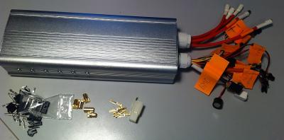

Наконец-то закончил рабочий экземпляр, который уезжает первому заказчику:
Следом за ним будет еще один (тоже уезжает) и в течении месяца еще два.
Из последних доработок:
- Добавлена защита от обрыва нулевого провода ручки газа.
- Добавлена поддержка аналоговой ручки тормоза. Выбор типа тормоза производится из программы.
- Добавлен тихий режим работы МК.
- Доработан круиз-контроль для поддержания скорости при езде с уклона. Если при езде вниз скорость начинает расти, двигатель будет притормаживать.
- Добавлена возможность автоматического включения круиз-контроля при удержании газа на одном уровне в течении заданного времени.
- Частота ШИМ увеличена до 40 кГц.
И по безсенсорному режиму.
Разгон до начальной скорости, при которой начинает работать безсенсорный режим, не прошел тестирование. Слишком много вибраций и шума получается. Поэтому автоматический разгон я вообще убрал, и ездок сам должен будет на педалях разогнать велосипед до скорости 5-7 км/ч. На ровной поверхности не сложно разгонять просто отталкиваясь ногами, но в горку так не получится.
Т.е. в качестве аварийного этот режим вполне подходит, но как основной будет не удобен.
Пока так, над стартом придется еще работать.
Обновленная инструкция в первом сообщении
