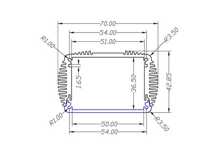

скажите а не выгоднее заказать  на Али там много контор которые печатают от 3$ . И корпус не знаю как у вас в Алмате выдавить на экструдера составляет  около 6$ если есть матрица матрица рассчитана  на 800000 изделий выдавливает по 6метров грубо говоря обрезка услуги. Крышки гидрорезка 10$ но не как 2000руб. за корпус И еще ждать доставки бред.

Цитата: talant от 29 Апр. 2018 в 12:15И корпус не знаю как у вас в Алмате выдавить на экструдера составляет  около 6$ если есть матрица матрица рассчитана  на 800000 изделий выдавливает по 6метров грубо говоря обрезка услуги. Крышки гидрорезка 10$ но не как 2000руб. за корпус И еще ждать доставки бред.
Для того чтобы сделать свой корпус из экструзионного профиля, нужно заплатить порядка 100-300килорублей за матрицу на каждый тип профиля, а потом давить его партиями от 500кг. Поэтому на мелкосерийном этапе проще покупать готовые корпуса.
Впрочем, есть большая вероятность, что подобные профили уже есть среди стандартных профилей у некоторых производителей.

Здравствуйте  сегодня ради интереса специально зашел на клон китайского сайта проще заказать у китайцев  127руб с доставкой до Алматы ел. Ограничение от500шт заказ. Ну а если делать матрицу 1490$ заказывали и услуга экструдера 2,5$/м выдавливают по 6м. По платам у китайцев  выходит дороже  у нас 3,2$кв.см(если не ставить процессоры это обговариваеться отдельно как и много ярусная печать
