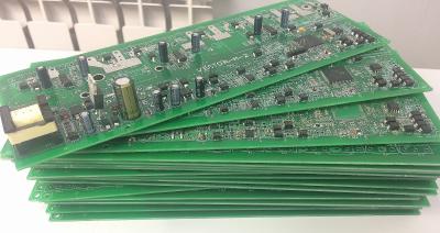

Это больной вопрос. :-( У меня уже месяц лежат наполовину собранные платы контроллеров, и пока не хватает времени полностью закончить с ними:
Платы и вся комплектовка есть, нужно просто делать.
Напоминаю, на всякий случай, мне нужно (уже))) будет 2шт )

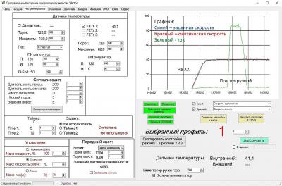

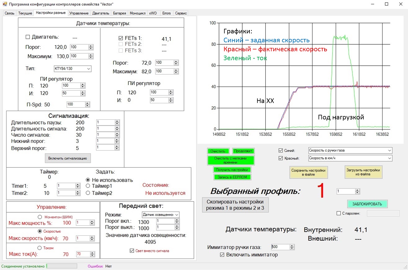

Небольшое обновление для контроллеров Vector-M с номерами 1-7.
Прошивка
Программа для ПК
После смены прошивки необходимо соединиться с программой и нажать кнопку записи в EEPROM, после чего перезапустить контроллер.
Также на вкладке "Управление" в панели "Круиз-контроль" нужно задать коэффициенты "П:"=30, "И:="4000.
Основные изменения:
- Исправлена работа режима "Управление скоростью и током", этот режим разделен на два: "Управление скоростью" и "Управление током".
  При управлении скоростью пользователь задает максимальную скорость. При этом с ручки газа в контроллер поступает значение скорости, которую контроллер поддерживает вне зависимости от нагрузки.
  При управлении током можно задать максимальный ток, а с ручки газа в контроллер будет передаваться значение тока, которое поддерживается контроллером. Режим можно использовать в том случае, когда нужно подавать на двигатель мощность, не превышающую заданное значение.
- Для жесткого режима исправлена функция наката на малой скорости.
- Снижена заторможенность программы ПК на слабых компьютерах.
Ниже графики, поясняющие работу контроллера в этих режимах:
Управление скоростью:
Управление током:

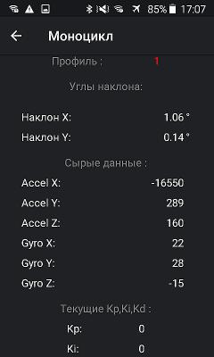

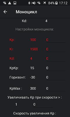

VVK
Обновление программы для андроида.
Добавлено окно с некоторыми общими настройками:
И добавлено окно с настройками моноцикла (ПИД и все, что с ним связано):
Полное описание окон см. тут.
