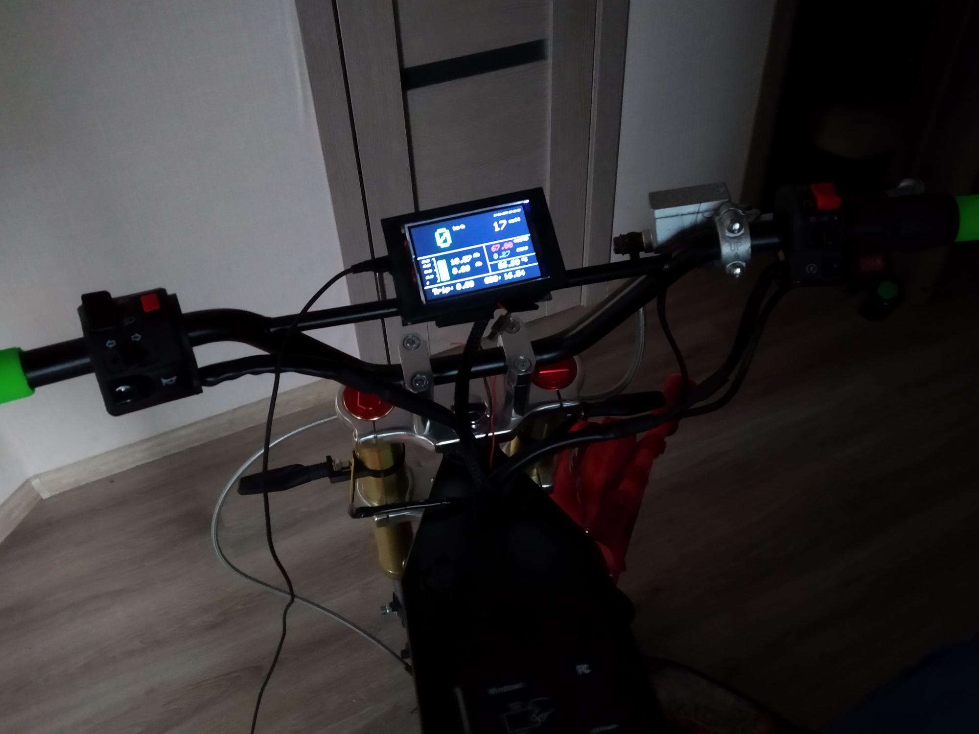

Neuronix
#418
Я тут продолжаю изыскания по части вывода информации.
Монитор версии 2.
Построен на Arduino UNO + TFT 3.5" шилд + BT HC-05 (блютуз) + RTC модуль (часы)
Цена компонентов выходит около 1.5к в розницу (заказывать из Китая может статься раза в 2 дешевле)
В новой прошивке учитывается контроль целостности пакетов и есть ЧАСЫ! (чего мне так не хватало в цикланалист). Чуть позже добавлю функцию сброса потреблённых Ah и пробега если монитор определит, что батарея заряжена ну и ещё чего нибудь, что поместится в прошивку)
Прошивку для ардуины: https://github.com/MrNeuronix/VectorMonitor/blob/master/VectorMonitor2.ino

Neuronix
#422
Прошивка тут: https://github.com/MrNeuronix/VectorMonitor/blob/master/VectorMonitor2.ino
Корпус тут: https://www.tinkercad.com/things/fy87wSfSnDF
Добавлен еще функционал сброса счетчика Ah, если при запуске монитор задетектил, что вольтаж батареи выше, чем при предыдущем запуске (т.е. батарею зарядили) и сброс пройденной дистанции при каждом запуске
Кстати, думаю моноколесникам тоже можно заюзать - надо просто ремнем прицепить к руке например а-ля часы :) Там кроме питания 5в (или 12в) ничего не надо больше.
Известные ограничения:
* часы поддерживаются DS1302 (можно другие чуть изменив код)
* не должно быть пин кода на разблокировку
* при скорости выше 99 км/ч покажет 99
* при мощности выше 9999 ватт покажет 9999
Скорость и мощность чисто косметические ограничения, т.к. не особо влазят на экран, надо делать шрифт мельче или располагать по другому, мне лень :)

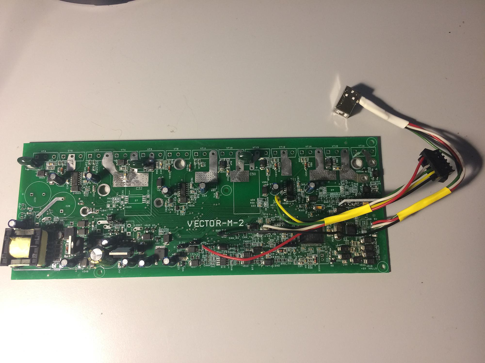

VVK
Для желающих (и умеющих) самостоятельно собирать электронные схемы, предлагаю готовую плату контроллера Vector-M:
К ней осталось добавить мосфеты, силовые конденсаторы и провода внешних подключений.
Покупателю будет предоставлена схема, чертеж платы, монтажка и инструкция по проверке (без права передачи третьим лицам и публикации в открытом доступе).
Предлагаемая плата полностью протестирована (кроме силовой части). На ней распаяны порты подключения BlueTooth и USB, прошиты загрузчик и основная программа контроллера.
Цена платы 7 тыс.

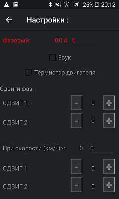

VVK
Добавил к программе для телефона возможность задания сдвигов фаз, брать тут.
Пользоваться аккуратно, т.к. при слишком сильном сдвиге контроллер можно сжечь.
NyyphoHerr
Монитор версии 2. ......
Это очень здорово! 👍
Искренне поздравляю Вас с результатом! Выглядит даже герметичным на фото. С данным экраном проект VVK, думаю, в глазах многих лишится одного минуса, которого нет у известного ныне неплохого конкурентного проекта. В общем, ура прогрессу и его двигателю - конкуренции)))
Ещё возникает доволтно много вопросов по этому экоану и думаю не у одного меня и думаю это будет ещё долго (всегда).
Поэтому у меня такая идея/просьба/предложение:
Может быть вы создадите по экрану тему отдельную, где максимально (по возможности конечно) опишите и сможете обновлять по мере выхода версиц в её шапке сам экран, какие-то ньюансы настройки и изготовлкния, может быть ссылки на чтотто, список функций, параметров и т.п., ну и всего того, что может понадобиться для репликации средним форумчанином.
Уверен, многие были бы благодарны вам за такую работу!
Здесь, логично было бы оставить ссылку на эту тему в шапке, а вы у себя соответственно на этот контроллер. И тогда можно было бы немного разгрузить  тему здесь и очень хорошо расширить вашу на новом месте..
Что об этом думаете? Для кого-то (не думаю, что только для меня от количества хорошо раскрытых вопросов по вашему экранчику будет зависеть выбор в сторону VECTOR'a. Но тем не менее, у меня как-то рука не поднимается начинать всё интересующее обсуждать здесь.
Да и реально удобно выжимку инфы по устройству читать в шапке специализированной темы.

NyyphoHerr
Цитата: VVK от 18 Март 2019 в 22:43
...предлагаю готовую плату контроллера Vector-M:
Цена платы 7 тыс.
новость возможно хорошая, но, чтобы это оценить, надо выяснить ряд вопросов:
Корпус и теплоотводы надо искать и герметичный вывод из него придумывать самому, так?
Если да, не подскажете, где можно найти подходящий корпус?  Есть внутри "dc-dc 12В" (не на "кренке" чтобы), на который можно навесить кулер, если идея с герметичностью не заладится и захочется охлаждать сквозным потоком, ну или просто для внешнего обдува?
Какие точные размеры платы, чтобы можно было спланировать колхоз со своим корпусом?))
И один из самых актуальных вопросов - где взять настоящие, оригинальные хорошо работающие mosfet'ы не за адские деньги? .. в т.ч.  в Ростове-на-Дону.., потому, что у нас они по 300 р/шт в ЧиД... дороговато.
Может есть какие-то иные источники?

VVK
Конструктив на усмотрение покупателя. Я бы в данном случае сделал так: к мосфетам прикрутил бы радиатор (через переходную планку), а корпус сделал бы на 3d принтере. Для проводов можно использовать кабельные вводы.
Есть. Если кулер не сильно мощный, то можно просто подключаться к 12В. Если мощный, то желательно на TOP227 повесить радиатор.
224х86  По высоте закладывайте ~5см, она зависит от конструктива.
К сожалению, мелкие партии дешево не купишь. На aliexpress брать нельзя. Цена пониже есть в элитане, но они с физ. лицами не работают.
Если двигатель не сильно мощный (до 3 кВт), то можно использовать IRFP4110, они значительно дешевле.
Или, если напряжение батареи не превышает 72В, можно поставить IRFP3077. Они еще дешевле.
