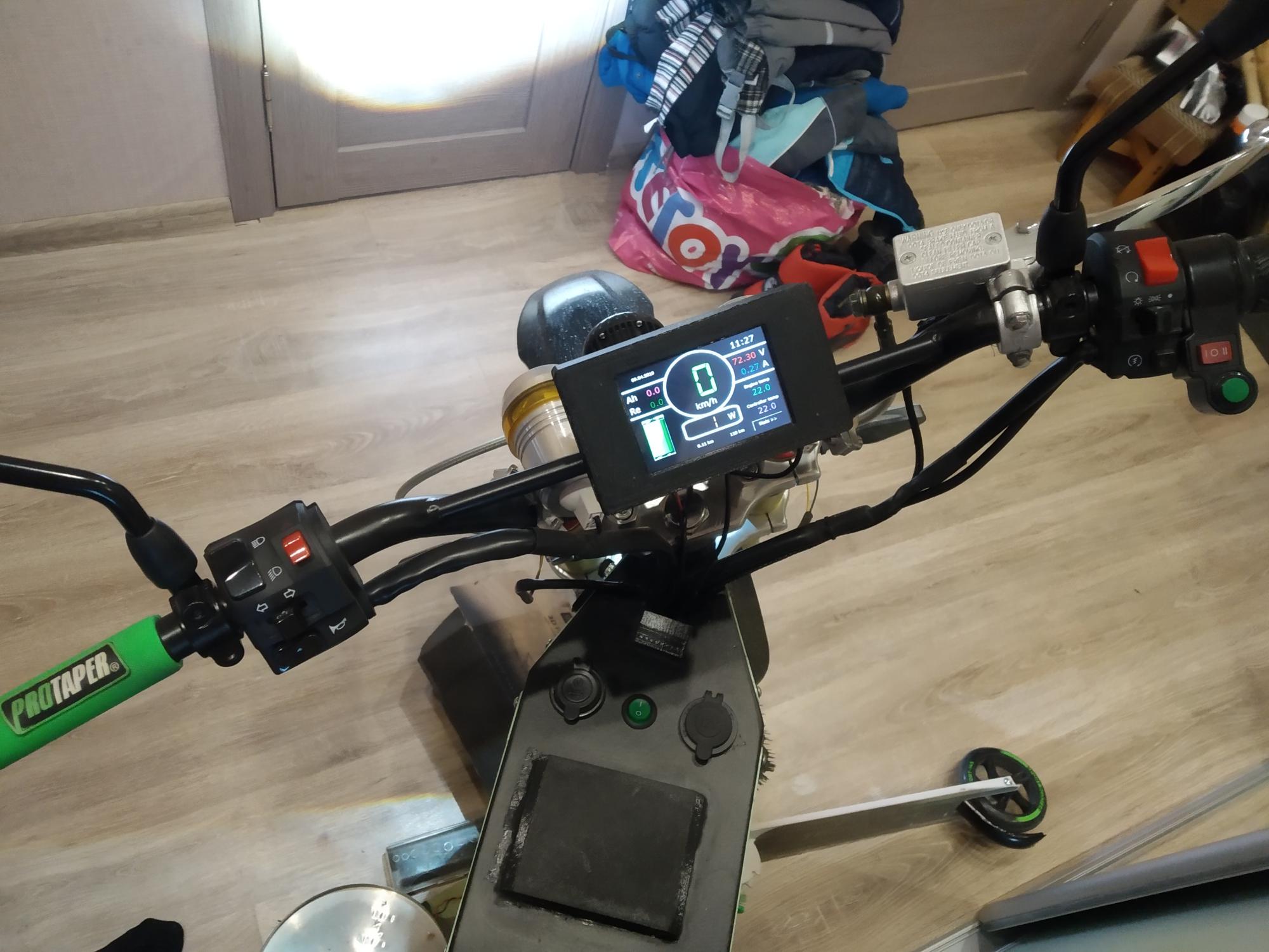

Дурная голова рукам покоя не дает  :-D

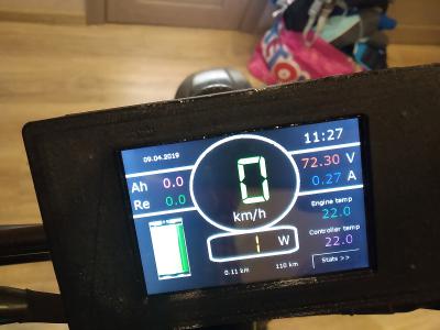

Решил, что хочется получить от приборной панели больше функционала. Таких, как включение режима зарядки через двигатель, просмотр статистики, автосброс потраченных Ah после зарядки, сброс trip после включения и чего-то еще, что потом придёт в голову. Большая часть хотелок сейчас делается через подключение родной программы для телефона к контролеру. Это для меня не очень удобно - надо отключить монитор (т.к. он узурпирует BT соединение с контроллером), достать телефон, соединиться в программе и проделать необходимые манипуляции, потом включить снова монитор. Уныло.
Подумав, решил взять мощи с запасом - вместо ардуины взял ESP32 (два ядра, 520Кб памяти, BT и WiFi на борту) и в качестве экрана Nextion 3.5" с тачем (точнее его китайскую копию TJC с али).
В итоге получилось вот такое:
Пока нет ничего из статистики, но это дело наживное...
Из приятного - поднимает WiFi точку доступа. Пока через нее я прошиваю девайс, но есть в планах сделать какой-то веб интерфейс для настроек как монитора, так и контроллера в целом.

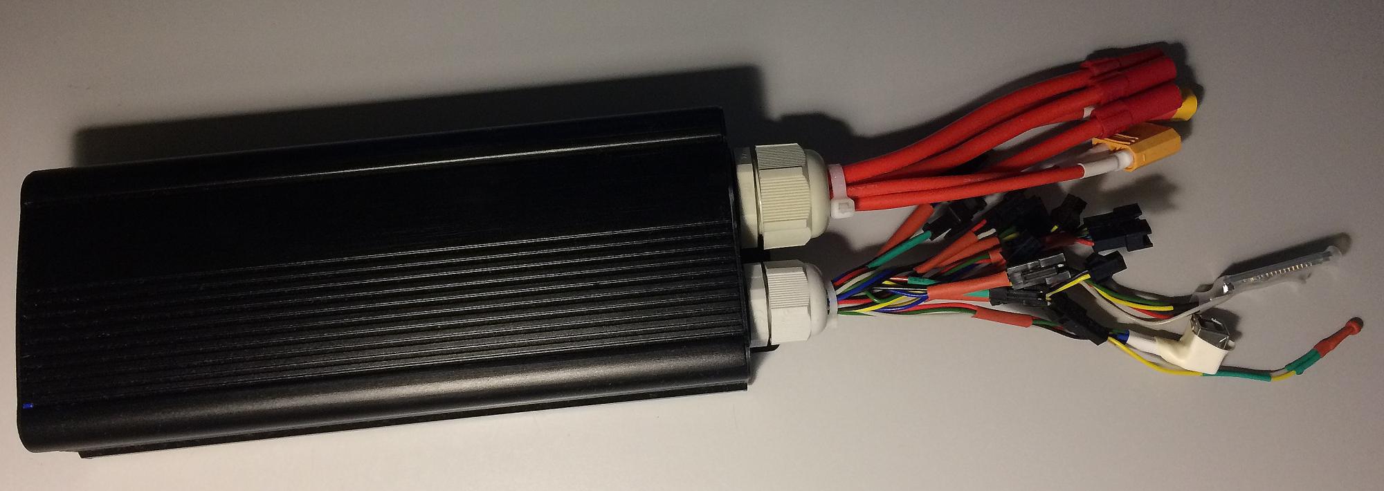

Цитата: VVK от 19 Фев. 2019 в 23:54Собрали первый экземпляр Vector-mini:
Функционально будет похож на более мощные контроллеры, но некоторые функции будут отсутствовать.
Отличия следующие:
- отсутствует модуль гироскопа/акселерометра, поэтому не будет режима моноцикла и сигнализации.
- напряжение питания до 72В.
- максимальный батарейный ток в районе 40 - 50А, фазный 80 - 100А . Будет уточняться
- отсутствует порт термистора двигателя.
- отсутствует порт заряда батареи через двигатель.
- отсутствуют ключи стопов/поворотов и сигнала/переднего света.
- отсутствует датчик света.
Остальные функции должны остаться.

Для маломощных конфигов я делаю Vector-S на IRFP4110, так дешевле немного выходит. Но его тоже пока нет, ожидается через месяц.
Цитата: Капитан Немо от 22 Май 2019 в 11:53
А порт зарядки батареи через двигатель и ключи стопов/поворотов и сигнала/переднего света не помешали бы.
Этого в Vector-mini не будет, т.к. смысла нет делать маленький контроллер и к нему добавлять функции, требующие дополнительной аппаратной части. Так он не сильно от Vector-S отличаться будет, только размерами мосфетов.
