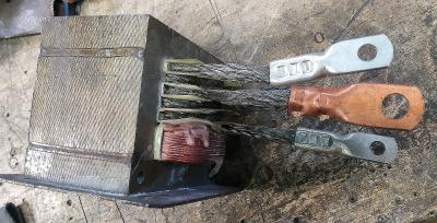

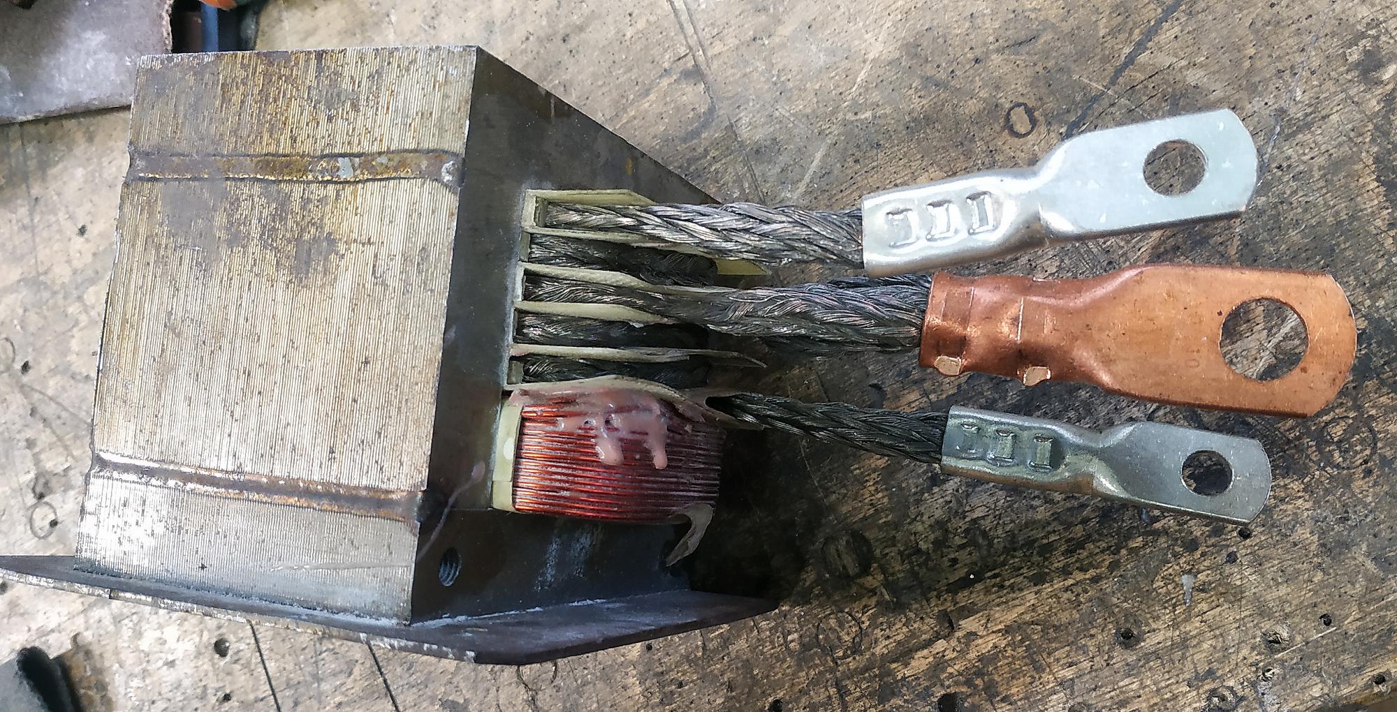

Перемотал транс, 0-3-5 витков. Провод - медная оплётка из рукава п/автомата пр. 25÷32 КВ.мм..
ma37
#73
 Испытал на 5 витках ( искры и расплавленный металл - легко можно спалить квартиру, аккуратнее ) - это очень много. Выкрутил настройки на мин., 01 (x5 mсек ) - 30 (х.з., но мин.). Оптимально, думаю, будет 3-4 витка.
Ещё по трансу от СВЧ, убрал пластины из окна ( роль их непонятна ) расположенные между первичной и вторичной, окно увеличилось ~ на 8 мм., всё работает норм.
KBV
#74
Цитата: ma37 от 05 Сен. 2019 в 17:30Перемотал транс, 0-3-5 витков. Провод - медная оплётка из рукава п/автомата пр. 25÷32 КВ.мм.
Не работал с большими токами, но глядя с дивана обжим выглядит не очень хорошей идеей)) На ютубе парень после нескольких сварок обнаруживал в этом месте нагрев т.е. падение напряжения, хотя обжимал медную трубу на кабеле в 3х местах.
Я сварочник пока только собираю, но клеммы буду паять.
Делал пробную пайку клемм 70х10 на кабель 50мм2 - как 2 пальца, если подогреть клемму горелкой или феном и накрошить туда припоя.
KS-16S, KS-14C,  ~1700km
Alar2
Цитата: ma37 от 05 Сен. 2019 в 23:08Ещё по трансу от СВЧ, убрал пластины из окна ( роль их непонятна ) расположенные между первичной и вторичной,
Это электромагнитный шунт,выполняет защитную функцию  в микроволновке. Благодаря наличию шунта рабочий магнитный поток имеет возможность частично замыкаться вне вторичной обмотки, что равноценно включению в рабочую цепь балластного дросселя. По этой причине трансформатор (МОТ) в паре с магнетроном  будет работать идеально, и не выйдет из строя.  В нашем случае он бесполезен , лекго удаляется (выбивается) с помощью молотка и небольшого зубила или пробойника.
Alar2
Без шунтов МОТ способен работать  на мощную активную нагрузку, но перегрев не заставит себя долго ждать. Поэтому, если МОТ используется  без шунтов, - имеет смысл применять принудительное его охлаждение. Я установил внутри корпуса сварочника куллер для продувки радиатора симистора и обмоток трансморматора.

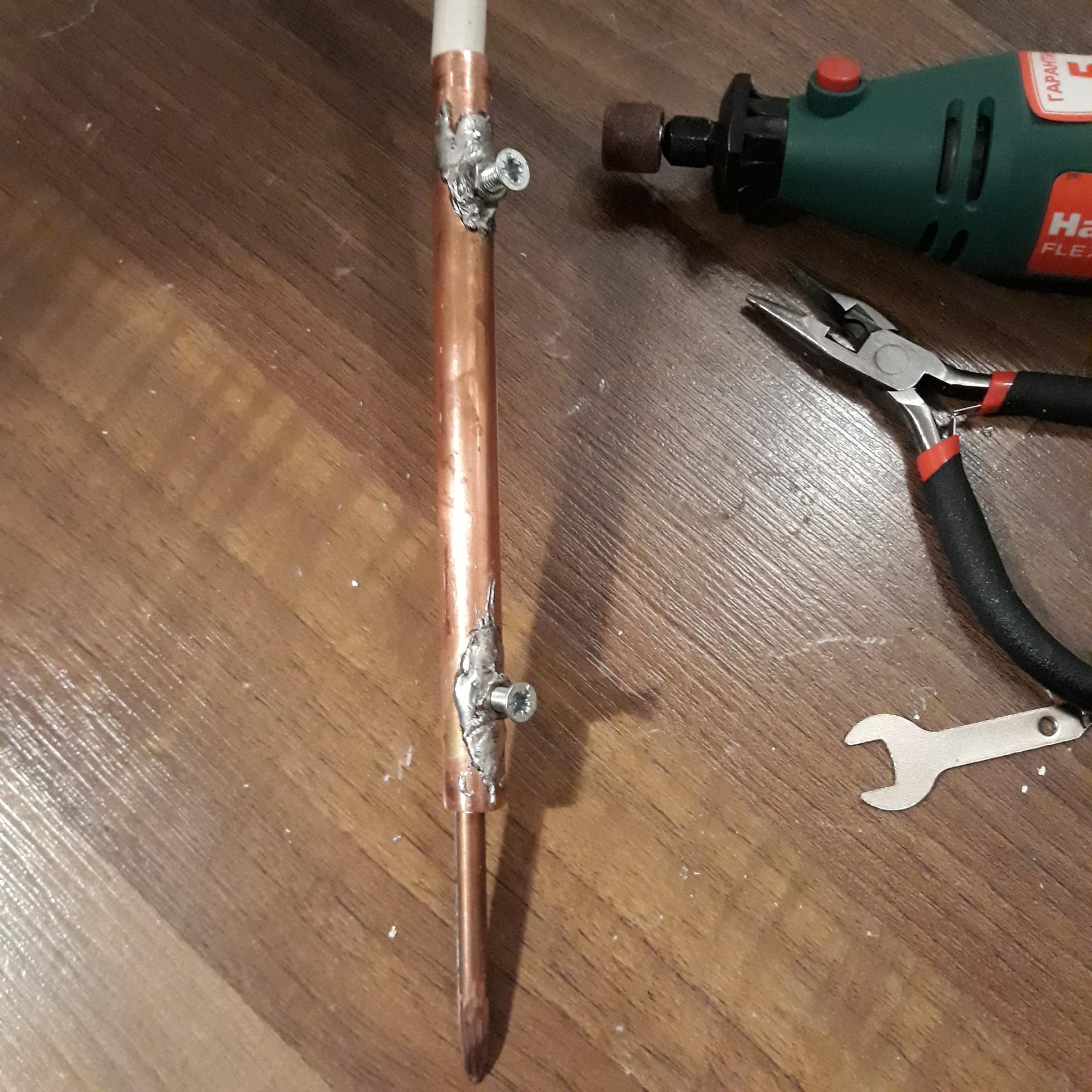

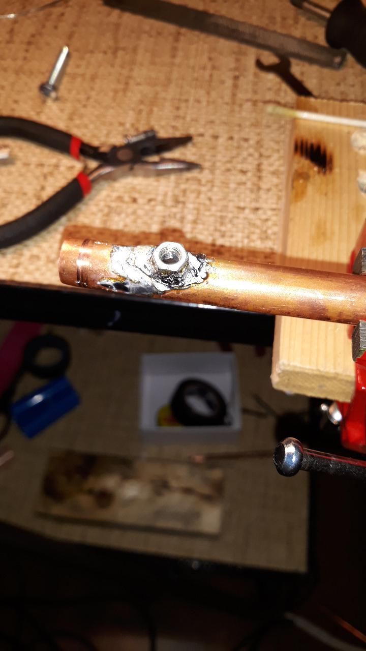

Решил не искать пресс для обжима. Сделал отверстия в медных трубках, запаял гайку М5 и  винтом придавил как кабель , так и электроды.

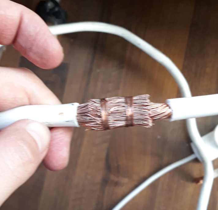

А кабель соединил вот так:
Сверху "усадил" термоусадку. Держится отлично.
