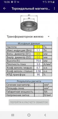

Я когда-то в универе делал курсач по расчету трансформатора. Заняло где-то месяц.
Считается в течение получаса. Все формулы давно известны и никакой сложности не представляют. Даже приложение для телефона есть. Мотать сложно да, очень сложно, мотал с отцом сварочный, когда мелкий был.
Хотя если первичная обмотка уже есть, то останется несколько витков намотать вторичку и готово.
В микроволновке как я понял обмотка алюминиевая, значит трансформатор имеет более мягкую характеристику, чем классический, с медными обмотками. Тор однозначно лучше, но дорого если покупать и чрезвычайно трудоёмко, если делать самому.

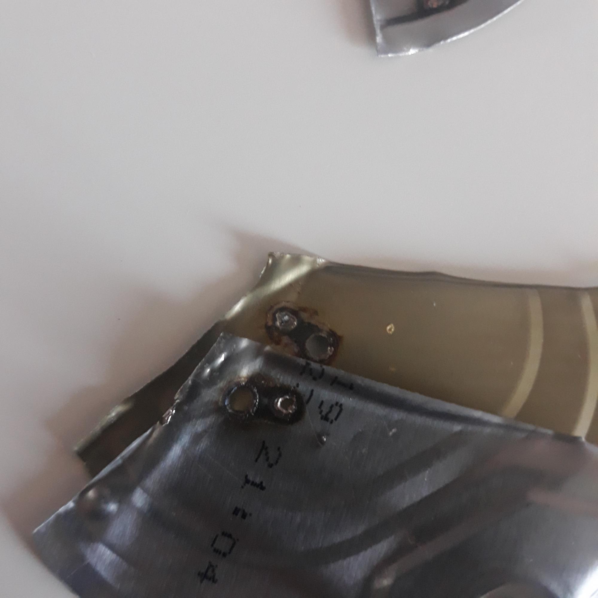

Решил попробовать на жестянке поварить. Искры также во все стороны... при 1 импульсе 30% и втором 75... делал меньше второй 40%, все равно стреляет сильно. Электроды заточил.

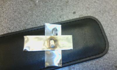

Цитата: MMS от 29 Авг. 2019 в 15:03Решил попробовать на жестянке поварить. Искры также во все стороны... при 1 импульсе 30% и втором 75... делал меньше второй 40%, все равно стреляет сильно. Электроды заточил.
У вас электроды из меди ? Не понимаю откуда у вас беруться искы. Пробывал сегодня сварить жесть (кожух микроволновки) , даже при избыточном токе электроды накаляются докрасна,но нет никаких искр   :neg:
Судя по вашему фото вы прожгли жесть насквозь.  Начинайте с минимального тока и времени импулься, постепеннно увелиивая ток и при необходимости время . Моя жестянка с сваренная с явным перебором по току .
