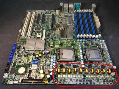

Во, первая попавшаяся плата в поисковике. Выделил красным. Все очень по-взрослому :)
Я таких плат выкинул - 2 ящика. Устал из них выпаивать мосфеты, набрал на всю жизнь себе...

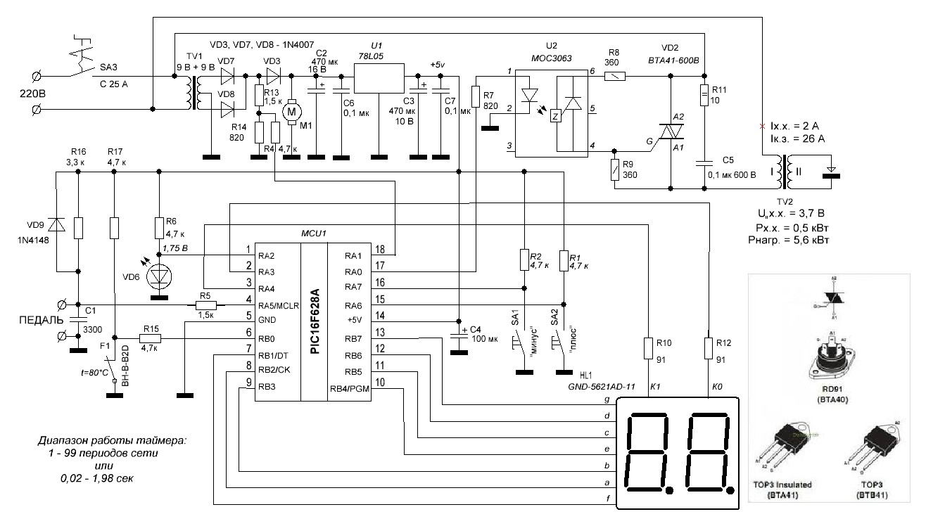

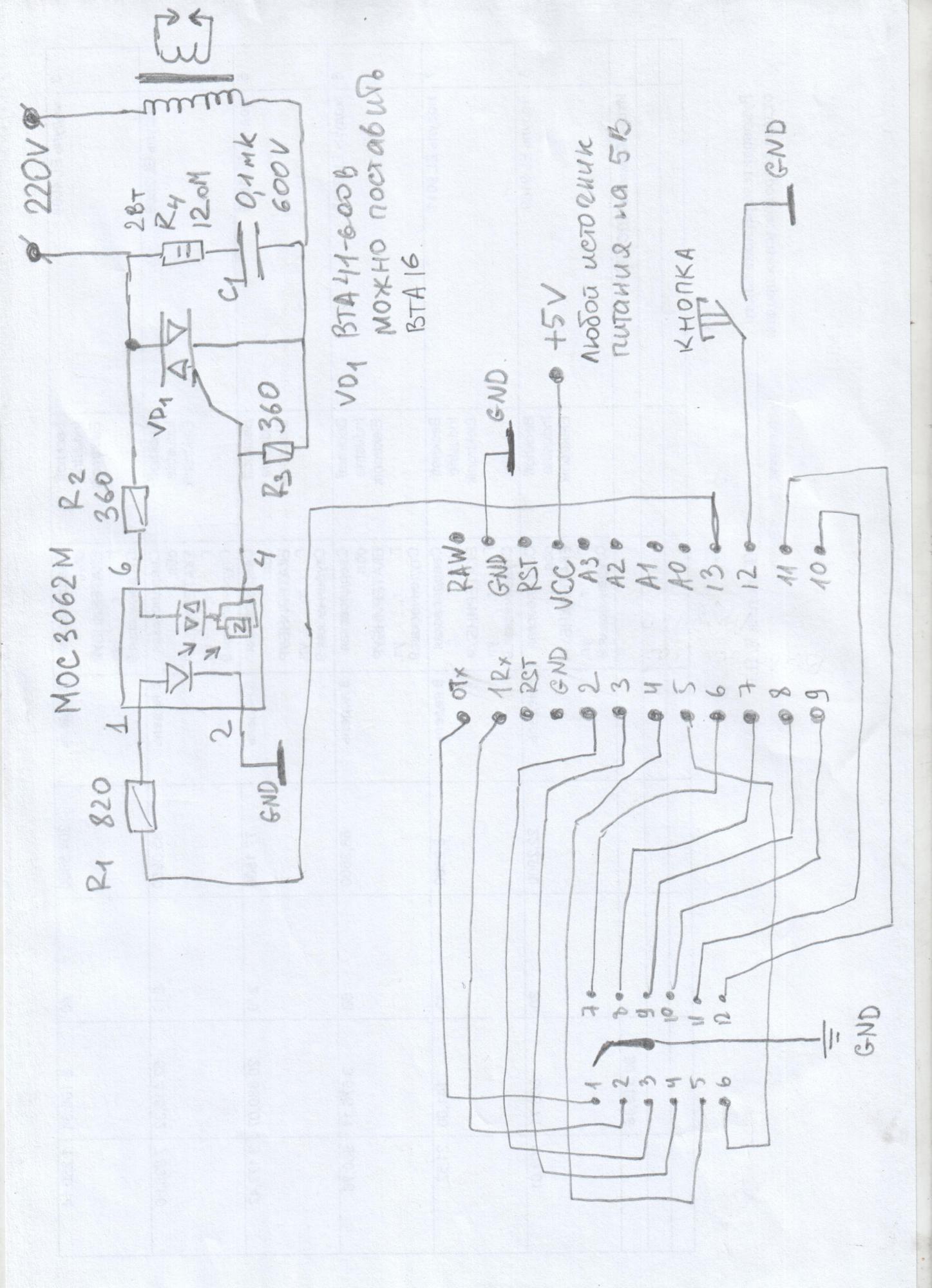

ЦитироватьКакую плату лучше брать с двумя импульсами или одним, на 40 А или на 100А?

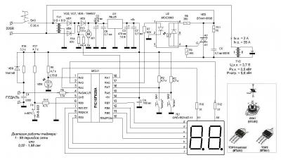

Я использовал родную плату сварочника, но она работала неуд. Поэтому я срисовал схему, выкинул родной контроллер и поставил ардуину, написал простую прогу, которая от кнопок up/down меняет длину импульса по 2 полупериода (20ms). По 2 полупериода делал из расчета симметричного тока через трансформатор, чтоб не намагничивался сердечник. Ну или  это были мои страхи и можно было импульс менять по одному полупериоду, т.е. каждое нажатие кнопки = +10 ms.
Позже нагуглил схемы таких сварочников, они все похожи как близнецы. Сейчас бы ничего не писАл  и не реверсинженерил, просто бы погуглил, думаю в этих ваших интернетах есть все  в исходниках :)
Дааа! витки транса зависят даже от проводки дома. В моей комнате 3 послед. удлинителя и проводка люминь, варит шикарно, в коридоре: одна розетка и проводка до щитка - медь, варит плохо, пыхает и бахает очень сильно и прожигает дырки иногда. Одним словом, подбирайте витки транса под свои условия :)
Кидаю ссылки  на схемы и всякие полезные url, что лежали в папке с моим проектом:
https://www.youtube.com/watch?v=U0oUG5AJqM4
http://vrtp.ru/index.php?showtopic=19746
http://www.chipmaker.ru/topic/94008/
http://www.chipmaker.ru/index.php?autocom=downloads&showfile=4226
на pic16f628 (ks.zip)
http://chipgu.ru/viewtopic.php?t=1638
