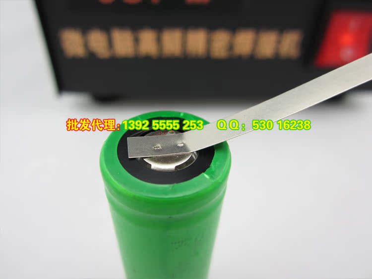

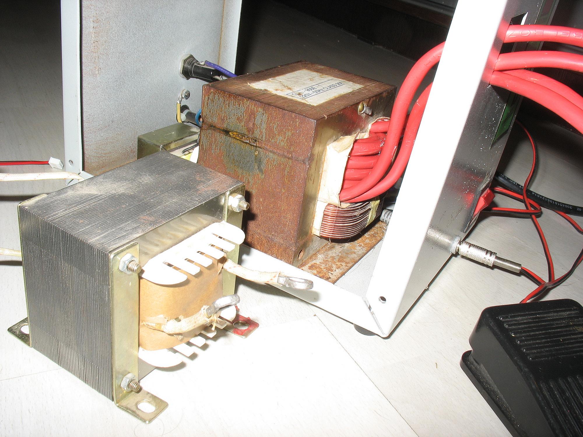

Вот наткнулся тут на тао на такой агрегат
http://item.taobao.com/item.htm?spm=a230r.1.14.32.8L3mp0&id=13324898310&ns=1&abbucket=4#detail
стоит 60$, по идее, точечная сварка позволяет без всякого геморроя с облуживанием и перегревом элементов варить масштабные батареи (или просто заменить пару элементов)
реально ли такой воспользоваться в квартире от сети 220в?
подойдет ли она также для сварки призматиков? (много их скопилось у меня от погибших котлет)
poraboloid
Пользоваться вполне реально, но чтобы он реально варил его надо перематывать нормальным проводом.
И тема уже обсуждалась.

Хочу поинтересоваться:
-Чем перематывали подобную модельку, доводя до ума?
Сам в этом не сильно разбираюсь.
Спасибо.
poraboloid
Медным тросиком из тонких жилок, в термоусадке.
Тросик имеет сечение  6кв мм, брать надо 4-6 штук параллельно, 3-4 витка, сколько позволит окно в трансе.

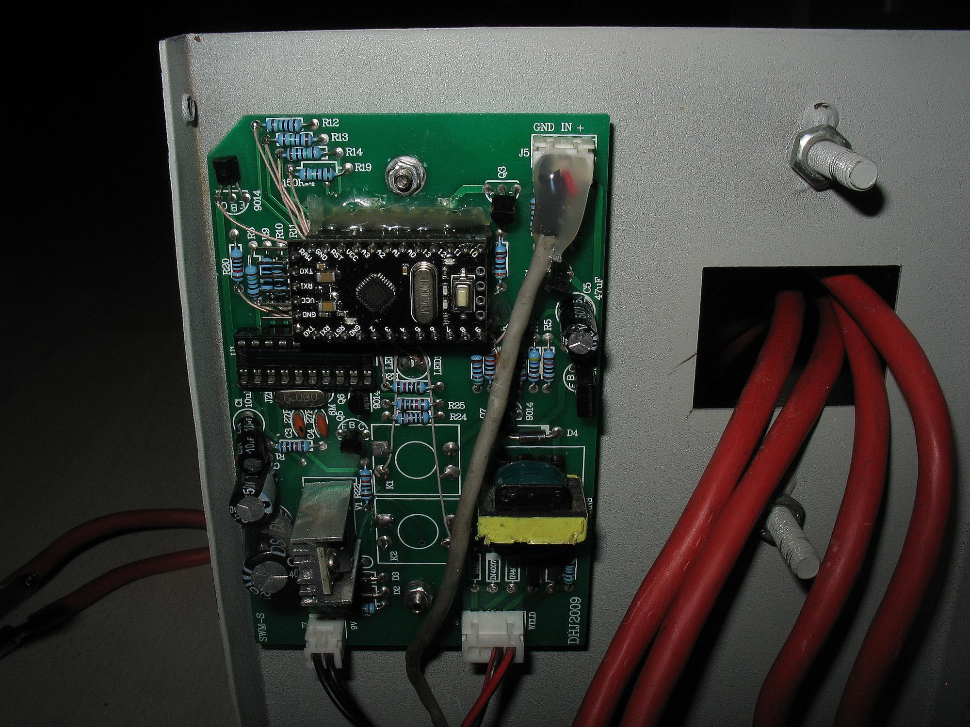

Переделывал такой сварочник, оригинальный варил только фольгу от шоколадок :)
В корпус нормально встает транс от микроволновки. Не выкидывайте старые микроволновки.
Штатную микросхему заменил на ардуину.
Электроды - жала паяльников, которые СССР :)

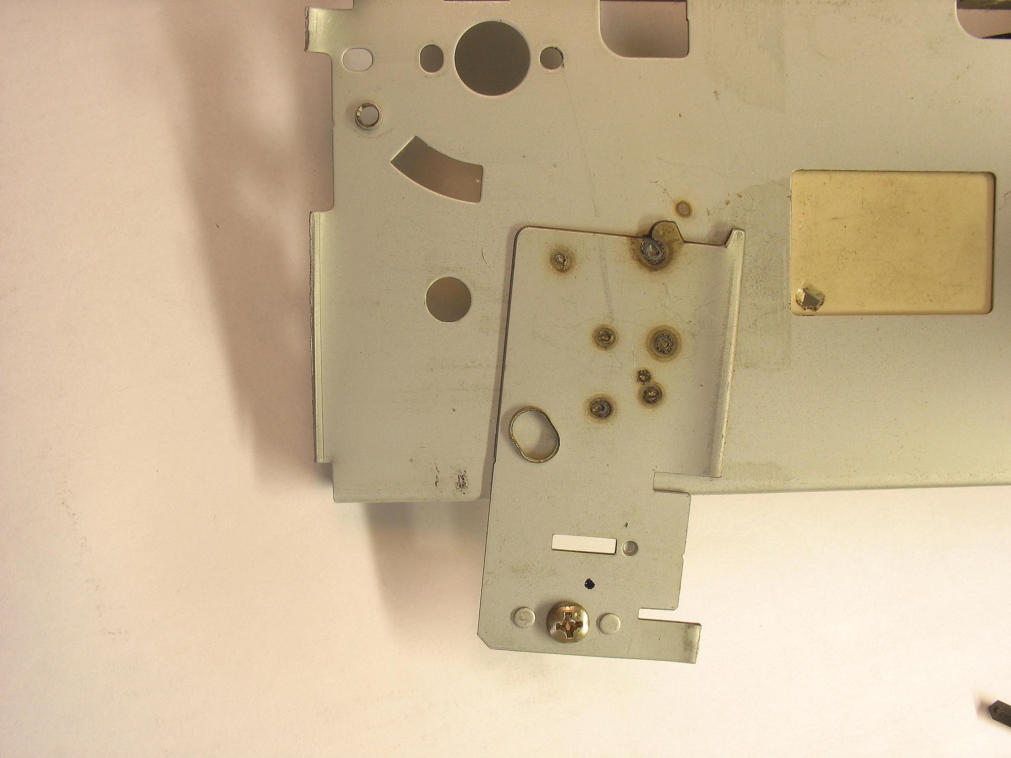

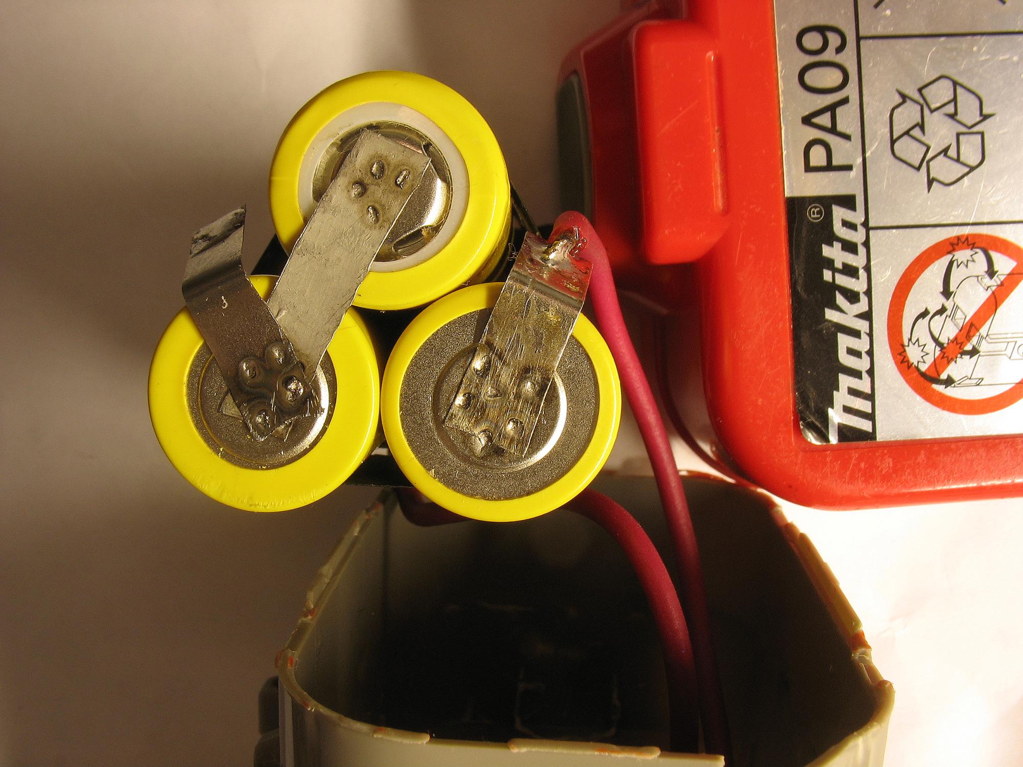

Варит так:

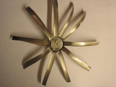

Это пока не было ленты, распустил один корпус 18650 на ленту:

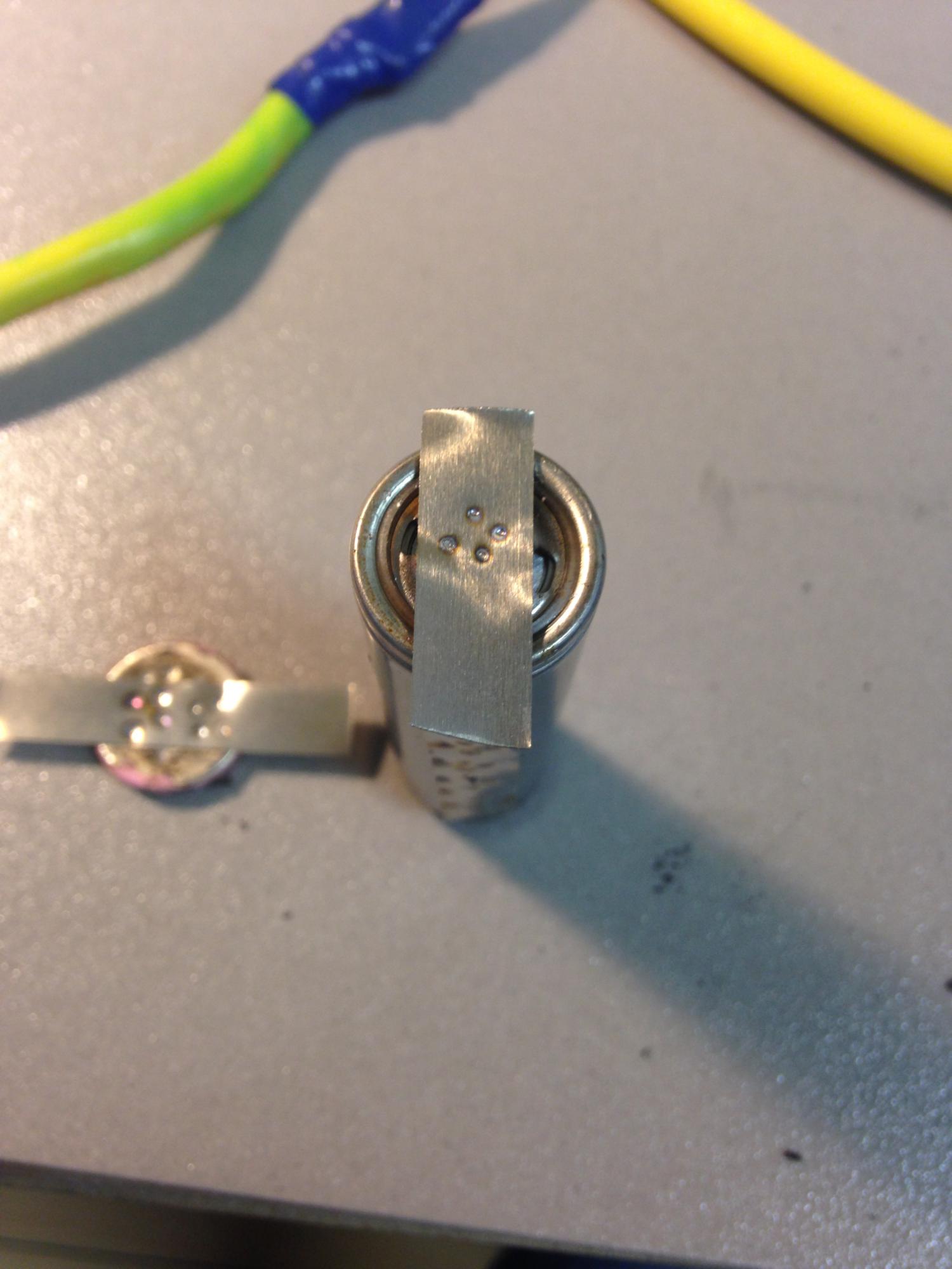

И даже так варит, но не очень (это железо от струйного принтера:

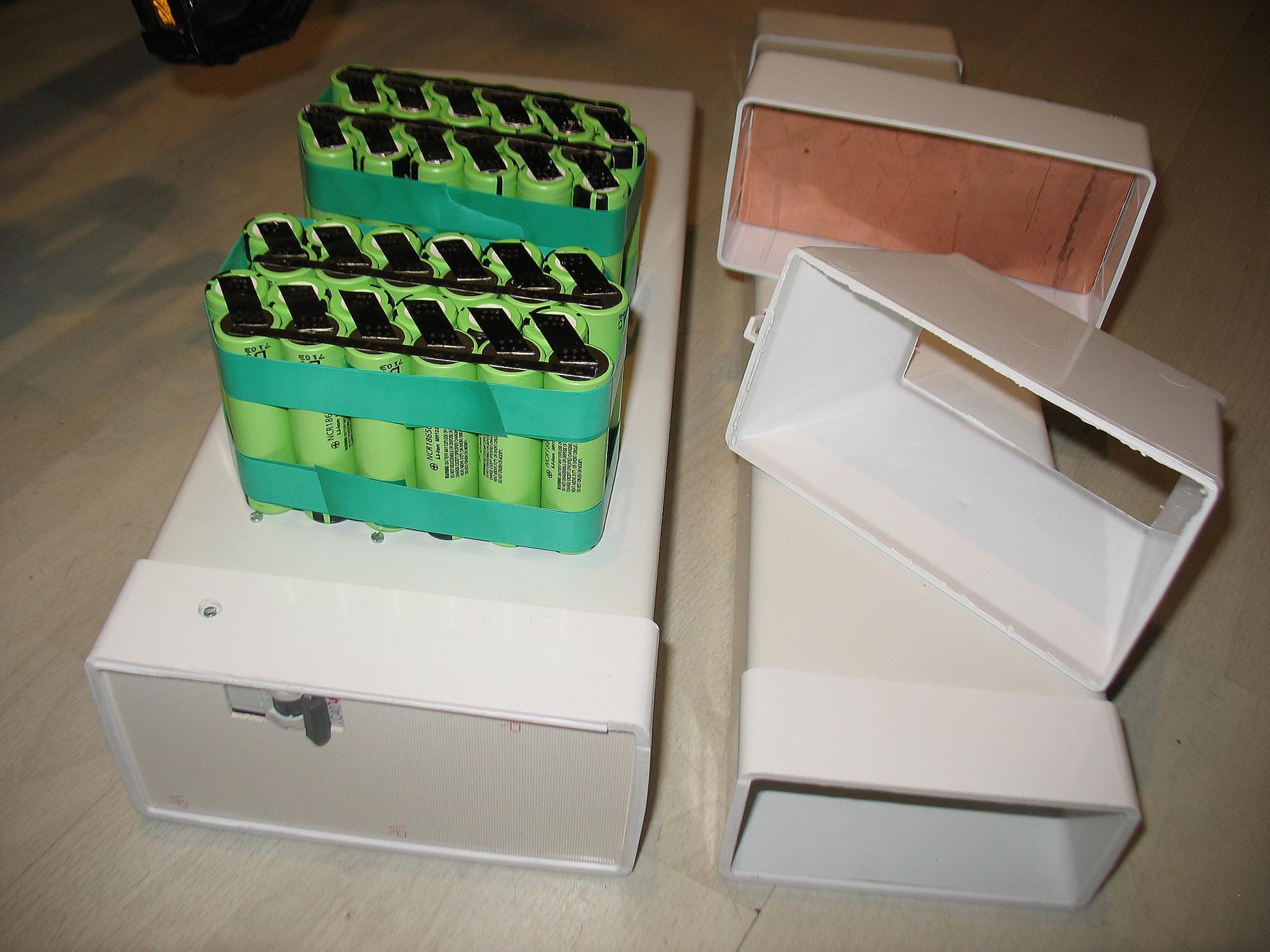

Вот сварка аккумов лентой, аппарат выше в этой теме. Корпус из воздуховода 150х75, выключатель - автомат на 40 ампер.
Dmitry__

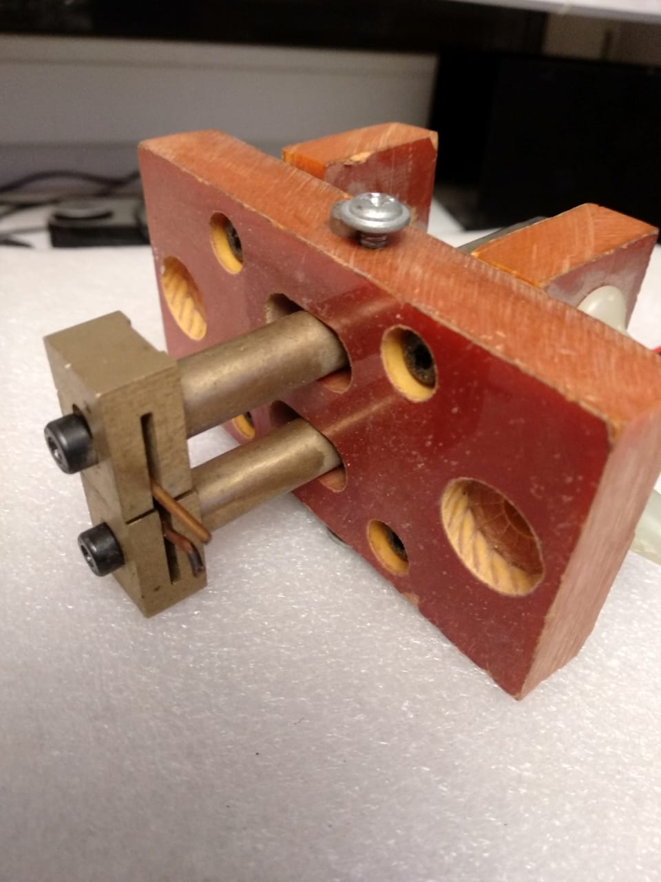

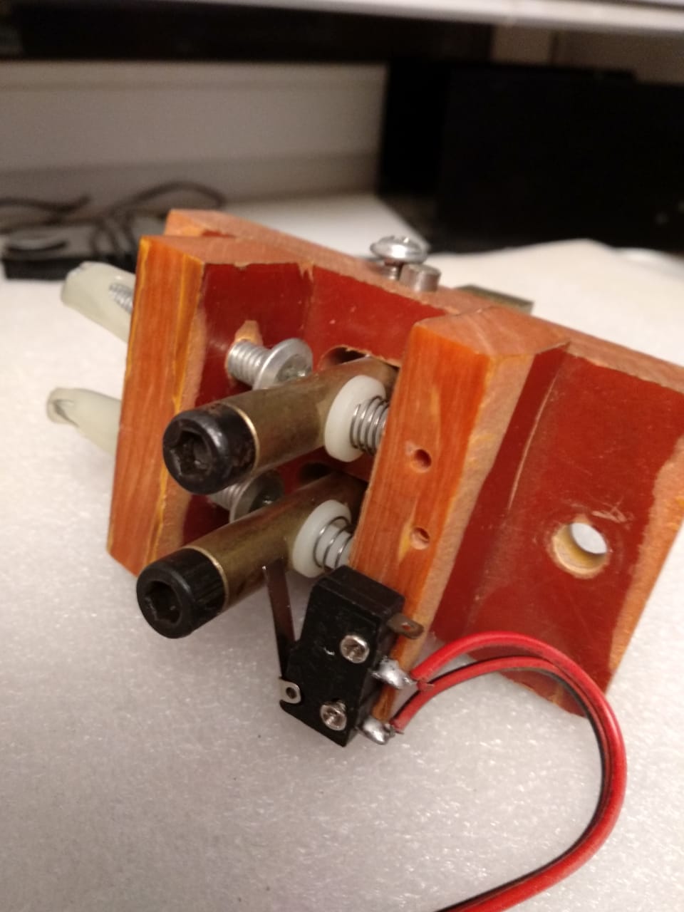

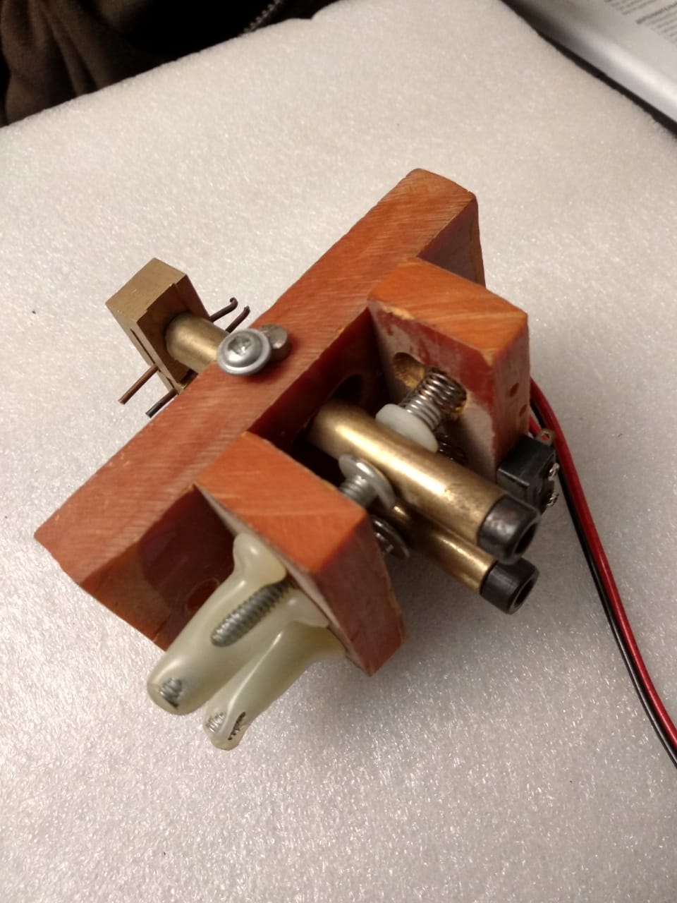

Выкладываю фотки узла сварки аппарата, который в заглавии этой темы (попросили в личке) :

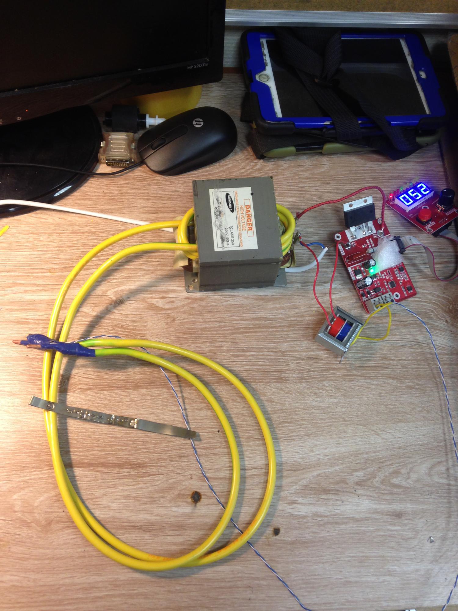

Может кому будет полезно, сегодня сделал сварку на китайском контроллере и трансе от микроволновки:

Подскажите, пожалуйста, сечение провода вторичной обмотки и сколько витков влезло?

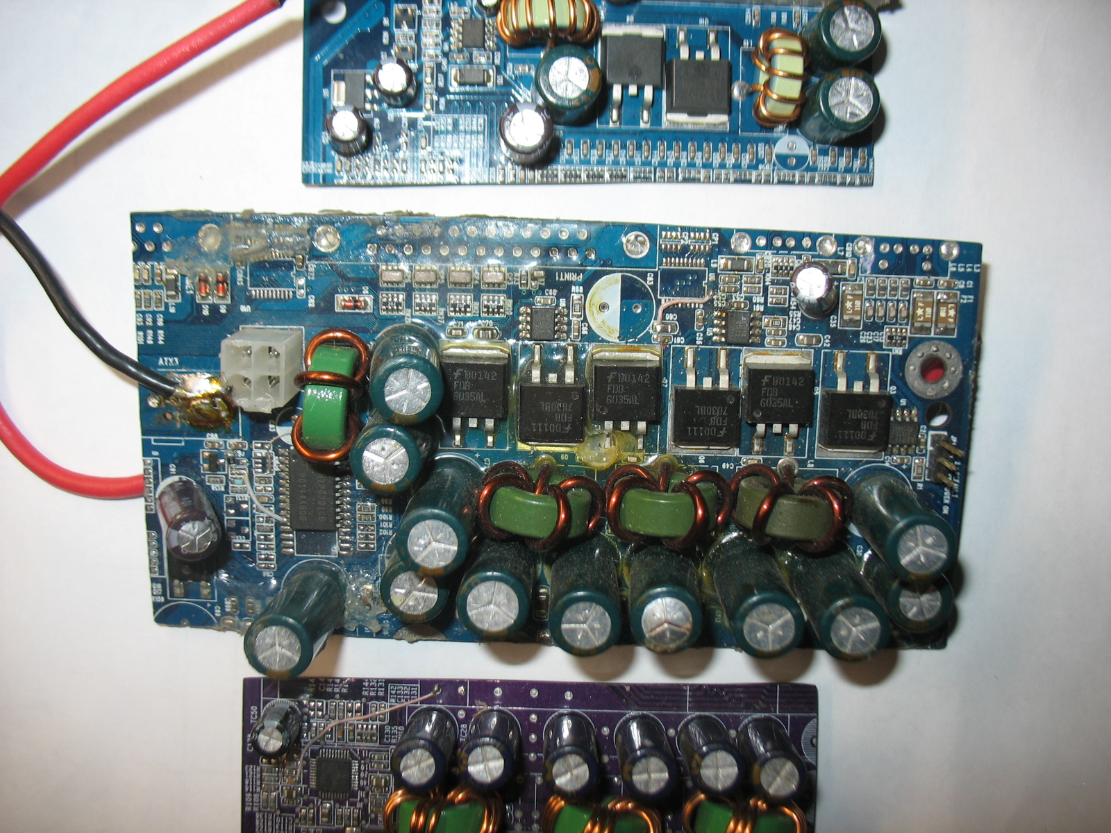

Цитата: Belogrost от 13 Фев. 2019 в 02:28кстати никто не пробовал делать ШИМ понижайку на 400-600 ампер? А ведь это реально.. Нынче транзисторы на 200ампер стоят доллар, 4-5 штук в параллель и готово..
Когда я был молодой и глупый было много свободного времени, я выпиливал DC/DC из материнских плат. По фразе "Многофазные DC/DC из материнских плат" нагуглится моя тема на робофоруме :)
Есть хорошие мамки, у которых DC/DC сосредоточен в одном месте, а не разбросан по всей плате. На робофоруме все ссылки протухли из-за давности, но вот одна еще живая:
https://www.ixbt.com/mainboard/jetway/jetway-s446-sis645.shtml
Из серверной платы можно сделать dc/dc с токами: Адь и Израиль. Рекомендую, отличная разминка для мозгов :)
Dmitry__
Я перестраивал dc/dc на 5-6 вольт. Получалось понижение с 12 вольт до 5 вольт. Ток, ну ампер 10-15 на одну фазу. 4-ре фазы - 40 ампер. Это простые платы, вся вкусняшка на серверных платах, там 4 процессора, потребляющие по 100 ампер, итог 400 ампер :)
Делал такое для привода гирбоксов аирсофт пушек в боевых роботах (игрушка)
