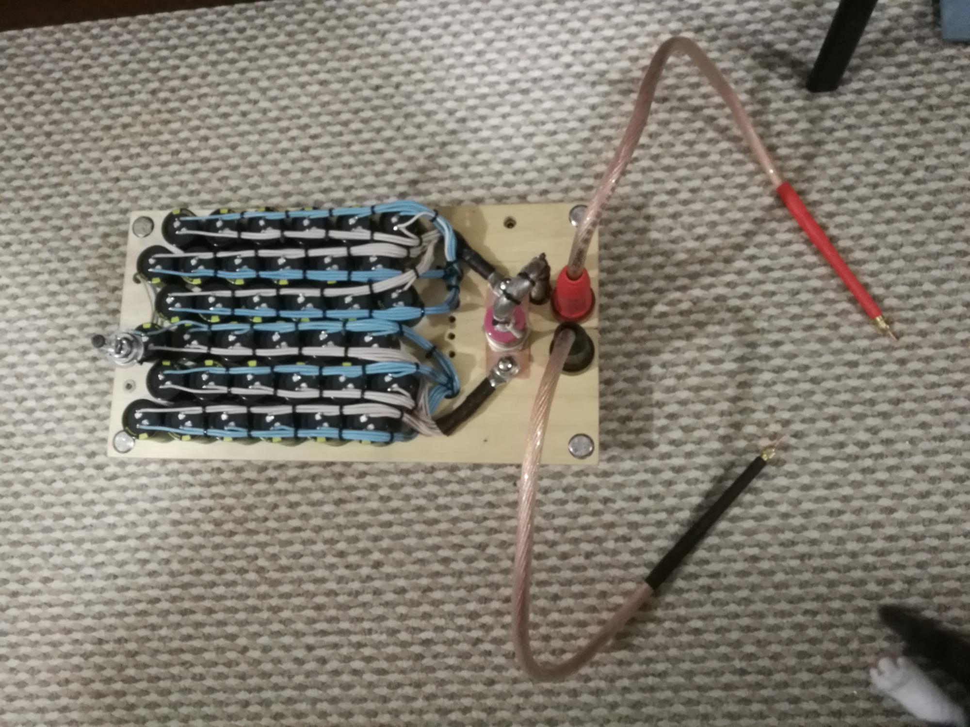

Это да, медные липнут и все тут, нужно искать хромистую бронзу и из нее делать.
Цитата: Alar2 от 29 Сен. 2019 в 13:29
Если очень хочется на конденсаторах  , то пожалуйста https://www.keenlab.de/index.php/shop/
Вы что прикалываетесь, нафига конденсаторной сварке экран и процессор и куча мосфетов? Там один параметр регулируется всего - напряжение на конденсаторах. Достаточно будет регулируемого источника питания и вольтметра.
Я себе уже собрал 0,54Ф 63В и советский тиристор ТЛ271-250-9, и уже одну батарею им сварил. Ленту 0,2 шлепает только так на 24 вольтах. Единственный косяк с электродами - медь сильно липнет к никелю.

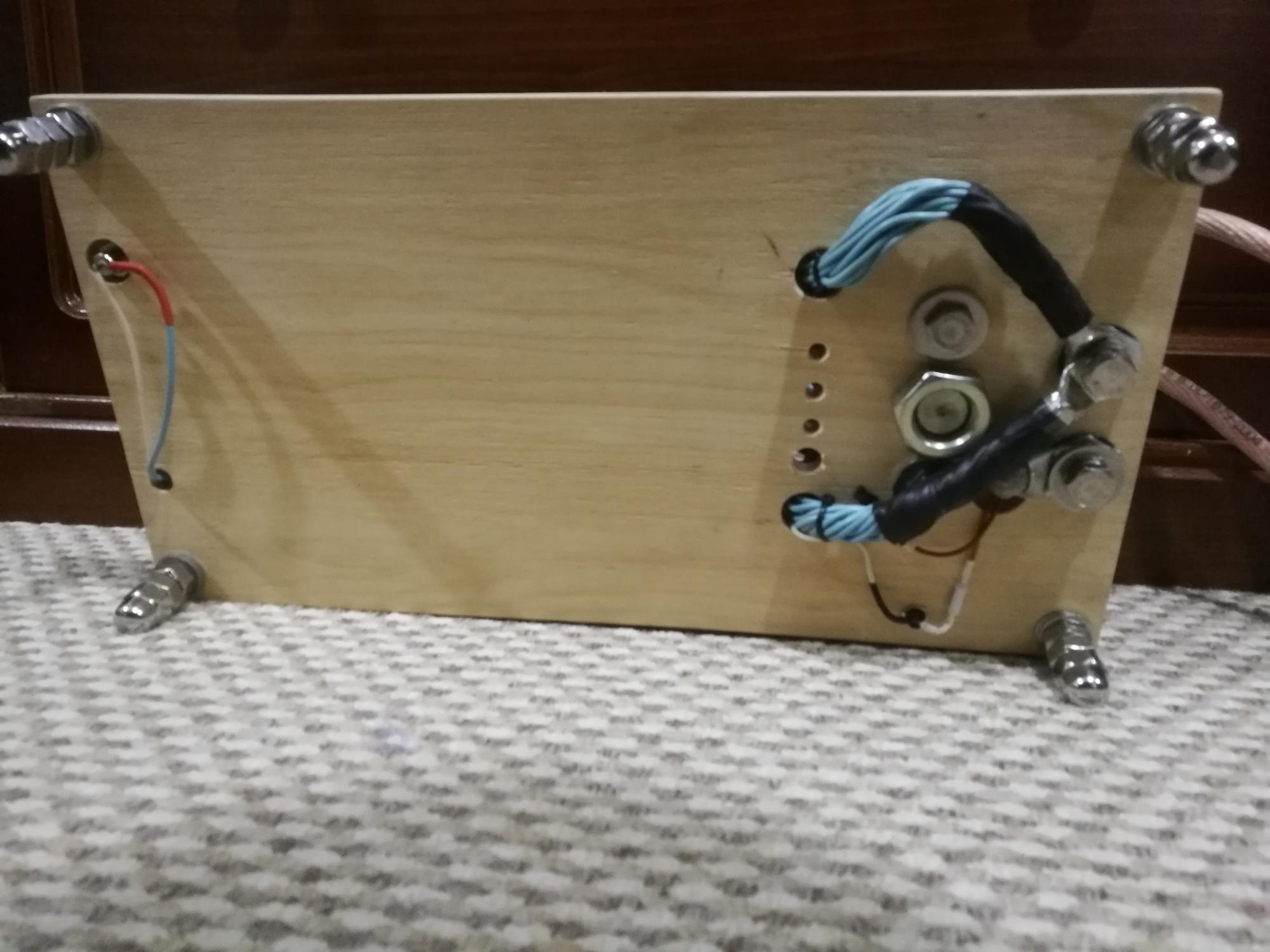

Вот такое чудо-юдо получилось.

Цитата: Андрей3 от 30 Сен. 2019 в 00:29Вы что прикалываетесь, нафига конденсаторной сварке экран и процессор и куча мосфетов?
Я этот сварочник не строил (немцы лепили а они неищут лёгких путей  :-) плюс он вроде универсальный -расчитан на питание не только от САР батареи но и от липо или свинки ) ,просто привёл для примера - несчёт того ,что никто не производит подобное. При желании можно найти попроще и подешевле. Мне эта конструкция  не симпатична , по жизни приходится эти САР банки разряжать ( уже второй разрядник для этого сделал) а тут этим варить.... как писал выше каждому своё  :kidding:

О как! Тогда вопрос на эту тему. Осциллографов вокруг меня нету, но страсть как хочется узнать длительность разрядного импульса у конденсаторов. Не могли бы просветить меня в этом вопросе, хотя бы насчет порядка величины?

Вообще хотелось просто узнать хотя-бы порядок величины ну там микросекунды, миллисекунды.
А вообще, хотел хоть как-то оценить мощность разрядного импульса, понятно что она будет нелинейная.
Померял сопротивление цепи, получил что-то около 15 мОм, емкость 0,54Ф, получается T=0.0081c, считая что за время Т конденсатор теряет 63% напряжения, то получается что при начальных 24 вольтах за это время конденсатор теряет 134 Дж энергии и мощность получается около 16,5 кВт - какая-то фантастика.
