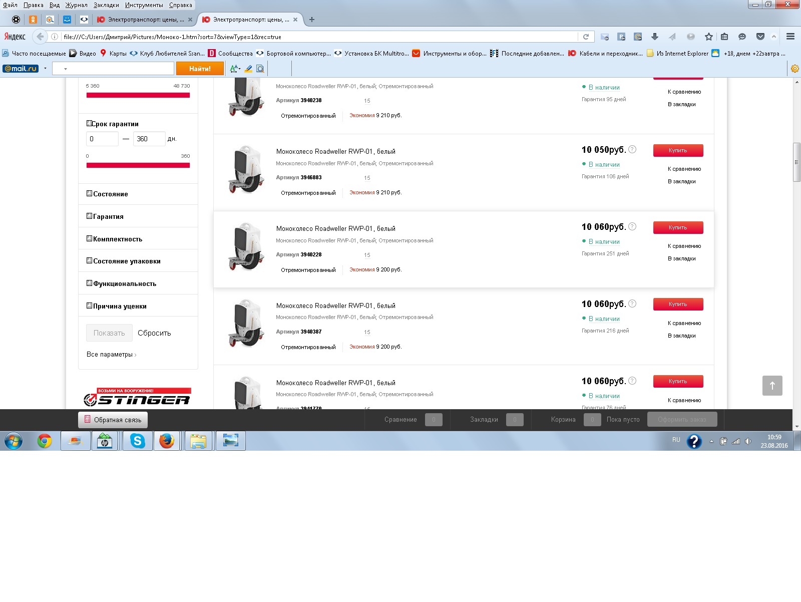

Да, хороший ассортимент в Петербурге на дисконт.
я бы взял с такой гарантией.  :wow:
Московский филиал показывает 2 родвеллера, один из них только с BT, да и те в резерве третий день, и дороже!
Sergius.Media
Моноколесо с гарантией по цене мотора - интересное предложение.
