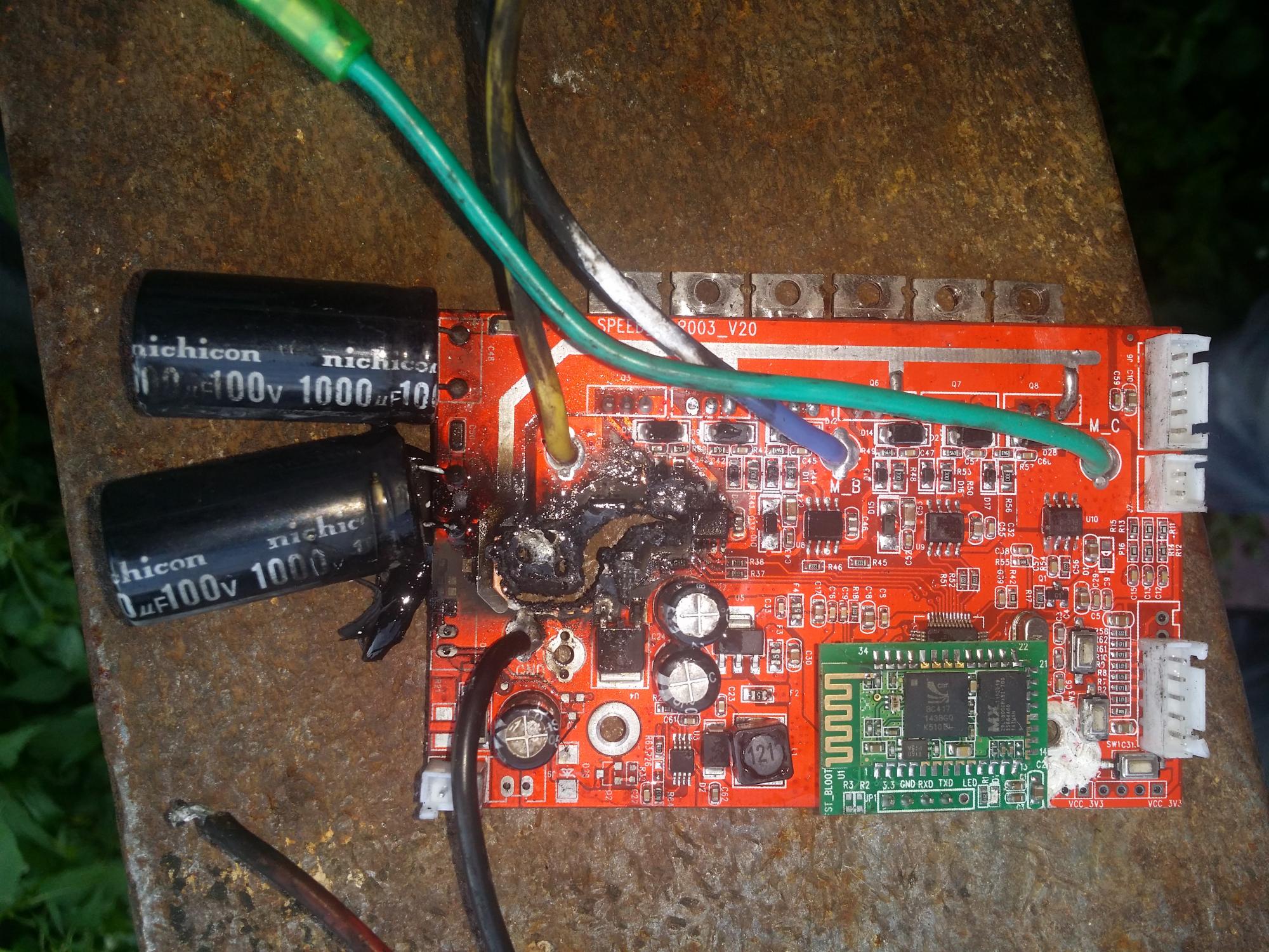

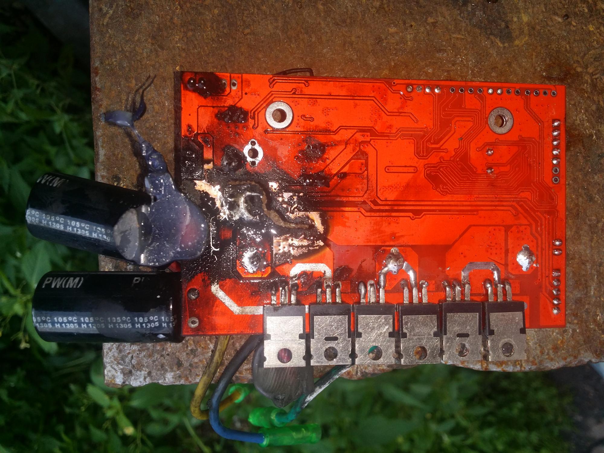

Сегодня утром проехал на своем roadweller rwp-01 последнюю пару километров. Поставил дома и через несколько часов почувствовал запах гари-колесо дымило!
Поскольку гарантия кончилась, как назло, месяц назад, смело разобрал корпус – оказалось, горел контроллер.
Кстати, видно качество контроллера – выводы ключей не пропаяны. Может, и провод батки был не запаян тоже и из-за плохого контакта все пожег – теперь не очень понятно.
А я еще хвалебный отзыв на Юлмарте оставил, потому что проехал на колесе уже наверное, 400 километров и оно только радовало.
Так что, если кто на таком колесе еще катается, лучше его храните на улице или в сейфе, чтобы погорельцами не стать. А если серьезно, то надо отключать батарею – на всякий пожарный.
А теперь вопрос к сообществу – где взять контроллер на замену?
LEE4ER
[user]wlas[/user], скажу с большой долей вероятности - либо что-то коротило внутри, либо влага.
купить можно например на тао.
microlab
[user]wlas[/user], у нас есть, пишите в личку

сколько стоит контроллер?
возможно имеет смысл купить в дисконте этого магаза, отремонтированное такое же колесо (с черными колесиками) за ~16 тысяч.
будет куча запчастей, покрышка там, батарейка вторая,
я владел двумя родвеллерами, оба они не смогли дожить до 400 км пробега

[user]Santos[/user], контроллер будет стоить в районе 7-9 тр., скорее всего.
Про второй за 16 тр - мысль здравая.

[user]EcoDrift[/user], Да, про второе мысль, конечно, здравая - колесо дешевле нового запасного аккума!, но мне уже так понравилось быстрое колесо, которое не поднимает педали и с блютузом, что даунгрейд не очень хочется.. Кстати, мне предложили контроллер на этом форуме несколько дешевле.. Ну и, если что-то не сростется, то вот они самые продаются в Поднебесной https://world.taobao.com/item/520366015783.htm?fromSite=main&spm=a230r.1.14.19.WEQpkj&ns=1&abbucket=7#detail. Ну и, как я понял, в крайнем случае контроллер от Ли тоже для этого мотора подойдет https://reseller.alibaba.com/product-detail/2016-balance-scooter-controller-Motherboard-with_60376493987.html?spm=a2700.7782932.1998701000.88.yex01v&spm=a2700.7782932.1998701000.88.yex01v

И не поленитесь разобрать колесо - герметизация отсека плохая: чуть термоклеем прошлись и то не везде (а после ремонта, наверное, еще хуже - с капиталки как со свалки), и пайка может быть плохой, детали и пайки лаком не покрыты - долго не проработает, хоть водооталкивающим спреем плату побрызгать
