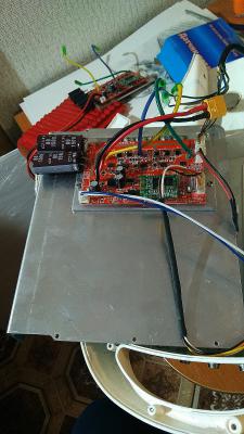

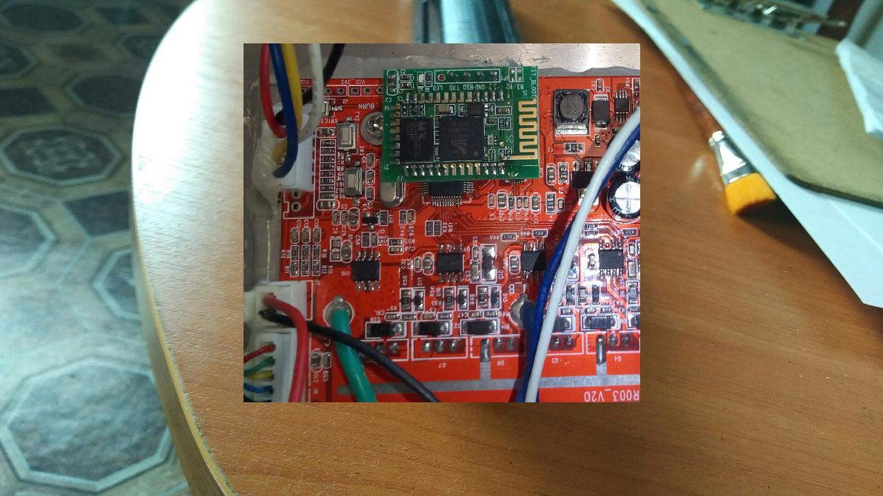

Снова выручайте. Короче нашли плату такую же на Ротвеллер,
присоеденился, провода  фазовые подключил по цвету. Включил колесо, оно заморгало одним диодом, при наклоне колеса в позицию движения , оно задергалось. Подскажите как разобраться с проводами?

spb-e
у родного контроллера фаза одна по цвету не совпадает , ищите в данной теме .  тоже с таким сталкивался.

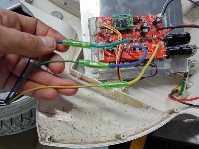

Цитата: Радоснег от 16 Сен. 2019 в 21:33Радоснег
вот - когда герметил и контр паял - фотографировал на всякий пожарный

[user]alexcom[/user], О! Благодарствую, как раз по таблице прошел ещё один ряд вариаций, уже руки трясутся от того как колесо реагирует))). Тогда у меня остается ещё 5 вариантов. А если плата была прошита ? То не факт что  5...
Радоснег
У меня ещё вот до чего не доходят мозги) положение  фазовых проводов к-мк по выложенной выше фотографии у меня уже было, пробовал так подключать.. Провода датчиков холла на фото выше,  и те которые на фото у Сергея 68, аналогичны моей родной распиновке. Но у меня так колесо не работает!!! Включается в этом положении, горят все 4 диода, потом при наклоне вперед назад отключается и горит один диод. Подсказывайте!)))
Радоснег
#1320
Всем не равнодушным спасибо! Вроде заработало, вчера так же соединял, почему у меня не сработал не понятно, при качании показал сбой, сегодня при прохождении алгоритмов , что бы тараканы в голове были уверенны, подключил снова провода холла как были, заработал. Но в начале так же при легкой нагрузке все погасли кроме одной лампочки, и то она была средняя, а не крайняя. Потом загорелись все. Осмелев поездил по комнате, вроде работает. Ещё небольшой вопросик, через блютуз приложение , что можно делать с такой платой? Может снимается ограничение скорости?

alexcom
Скорость не прибавить никак ;-) ,  все дело в прошивке и слабый мотор, контроллер  . в приложении есть калибровка, настройка педалей (мягкие средние  , жесткие), контроль:  напряжения с акб ,и ток фазных проводов, скорость . так же принудительное Бибикание динамиком. кажеться всё главное описал- где-то была картинка уже

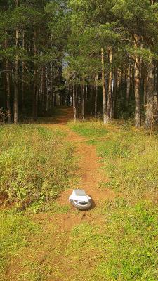

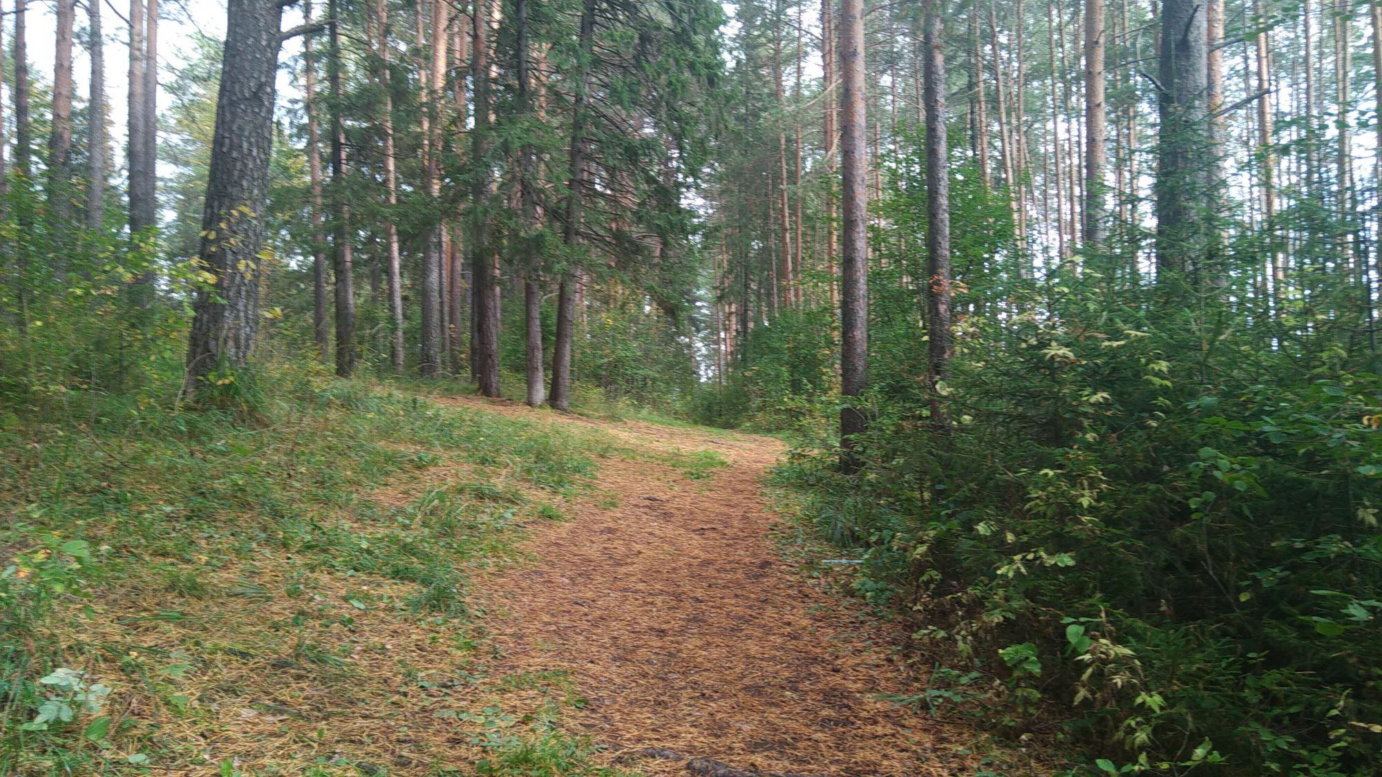

Попробовал в ограде, вроде держит, потом в лес съездил, тестанул с нагрузкой в горку. Заметил что контроллер работает по другому. От нагрузки тухнут диоды, по одной, порой оставалась только одна,  и был момент когда все погасли, но колесо не отключилось. Поэтому буду привыкать к новой работе . На другом не так, интересно будет сравнить два ротвеллере по скорости и по подъему.
Фото склона прилагаю, третье фото сделано поперек склона.
На скорость пробовать ещё боюсь размазаться по асфальту.

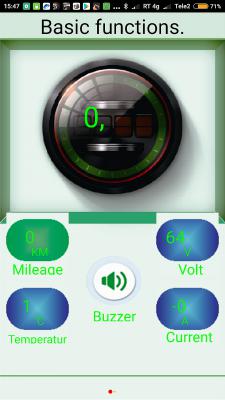

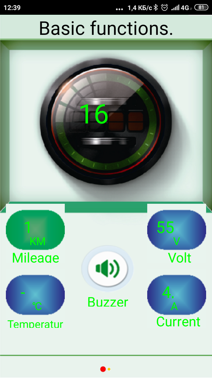

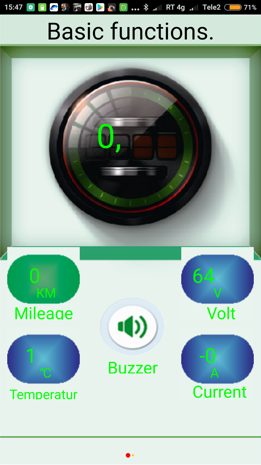

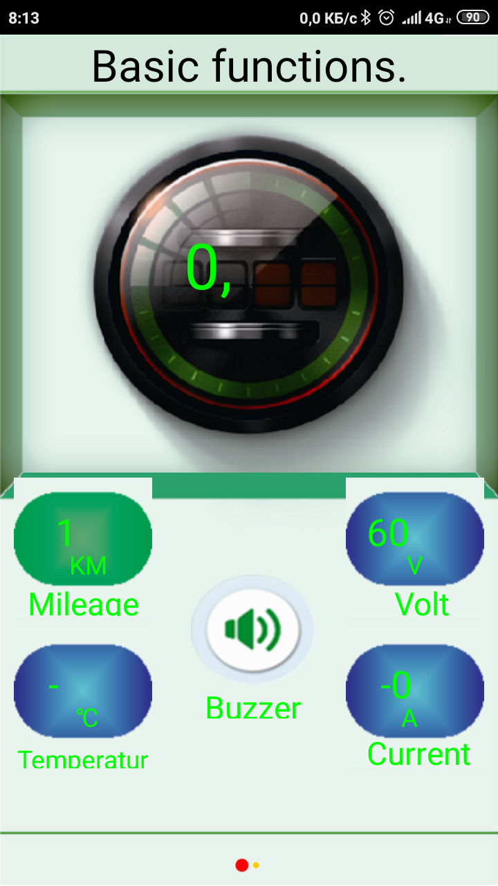

alexcom

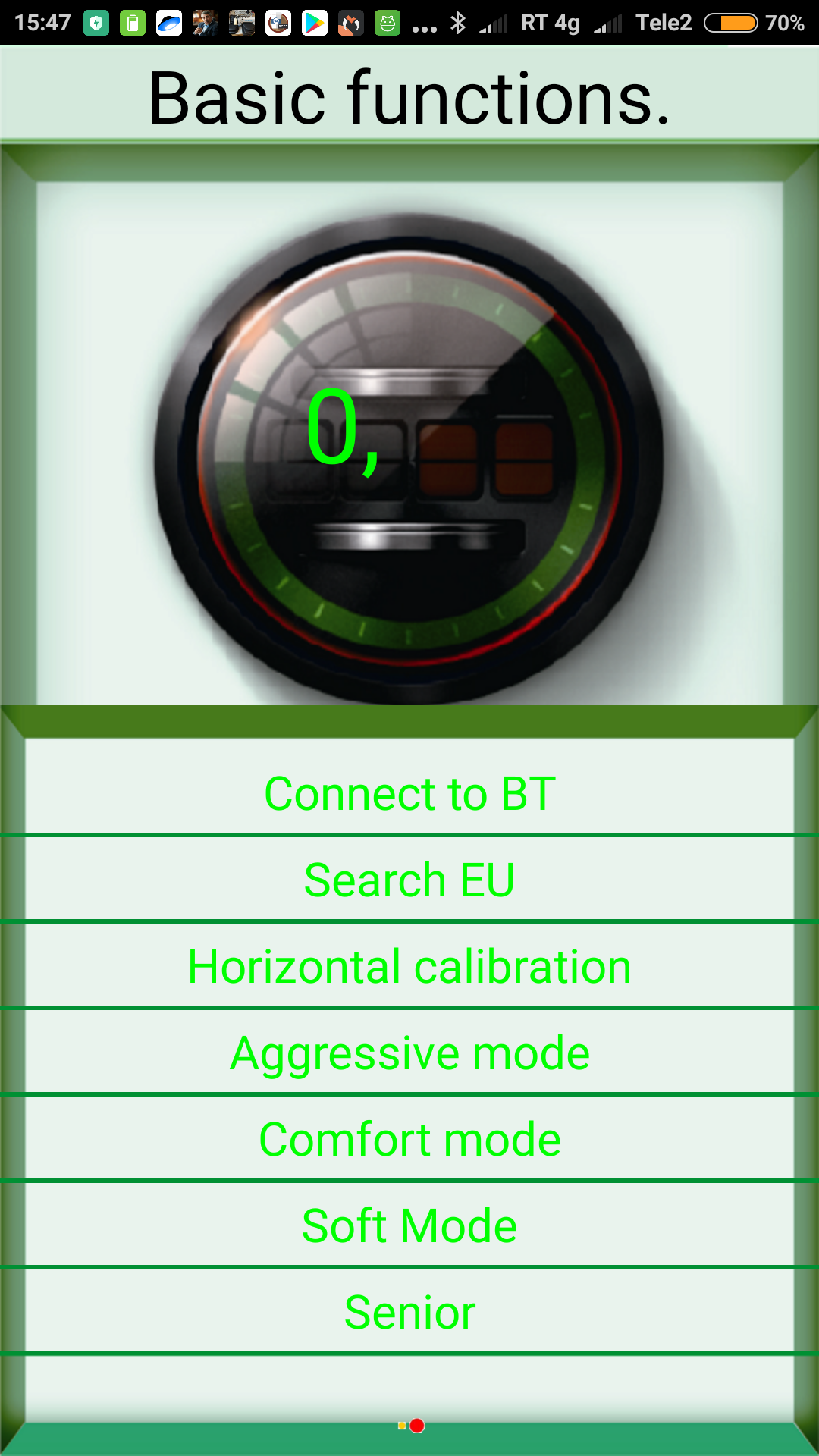

Цитата: Радоснег от 19 Сен. 2019 в 13:32alexcom, ещё не большой вопрос, как выглядит программа? Я пробовал через две, не соединяется , блютуз колесо видит
Вот мои скриншоты

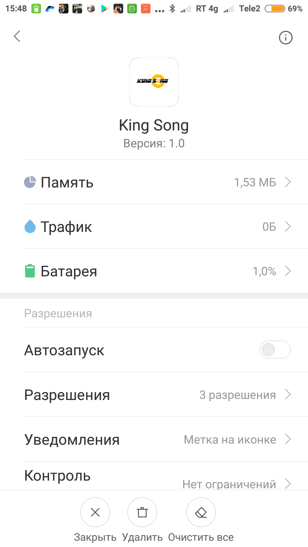

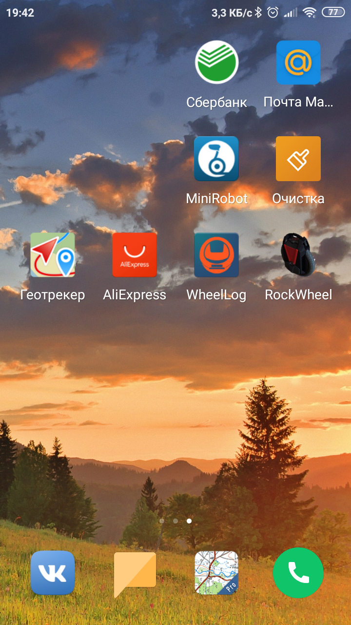

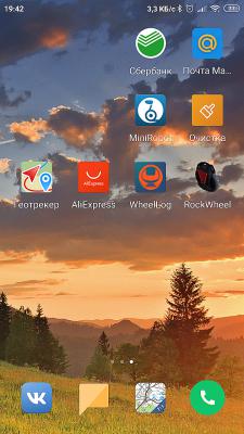

[user]alexcom[/user], я правильно понял, приложение Кинг Сонг?
Радоснег
[user]alexcom[/user], спасибо большое! Попробовал разыскать, загрузил, работает. Буду разбираться в меню.
