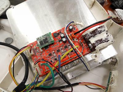

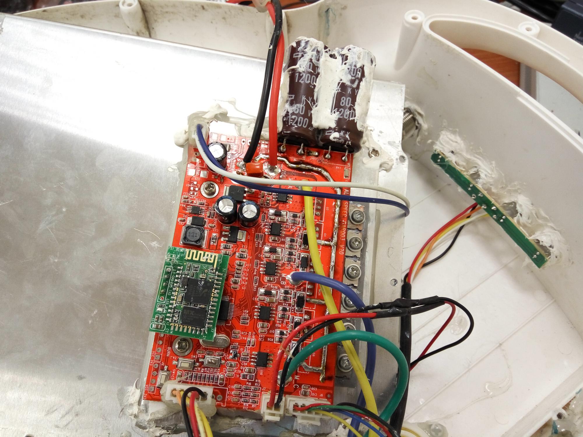

[user]Сергей68[/user] Спасибо большое , а то я на свое пробовал искать - но так и не довел до ума . Буду пробовать коннектить. Но сейчас другая проблемка - После разбора колеса ,  загерметил мотор, поменял большие Кондеры на 2 шт 1200мкФ*80В и пару помельче (на вид нонейм, в обвязке питания кажись проца) , модуль блютус пропаял чутка. Но после сборки стало невозможно быстро ехать - уходит в жуткое дрожание- дергает вперед -назад с большой частотой , да и медленно едешь- тоже дрожит (в руке на весу - разгон и торможение нормально отрабатывает). Раскидал вот - проверил , Плата Крепко закручена, пластина тоже стояла как вкопанная в корпусе - значит не гиродатчик ? Прошу совета у народа

Фото платы моего транспорта, кажется после переборки ему стало лучше

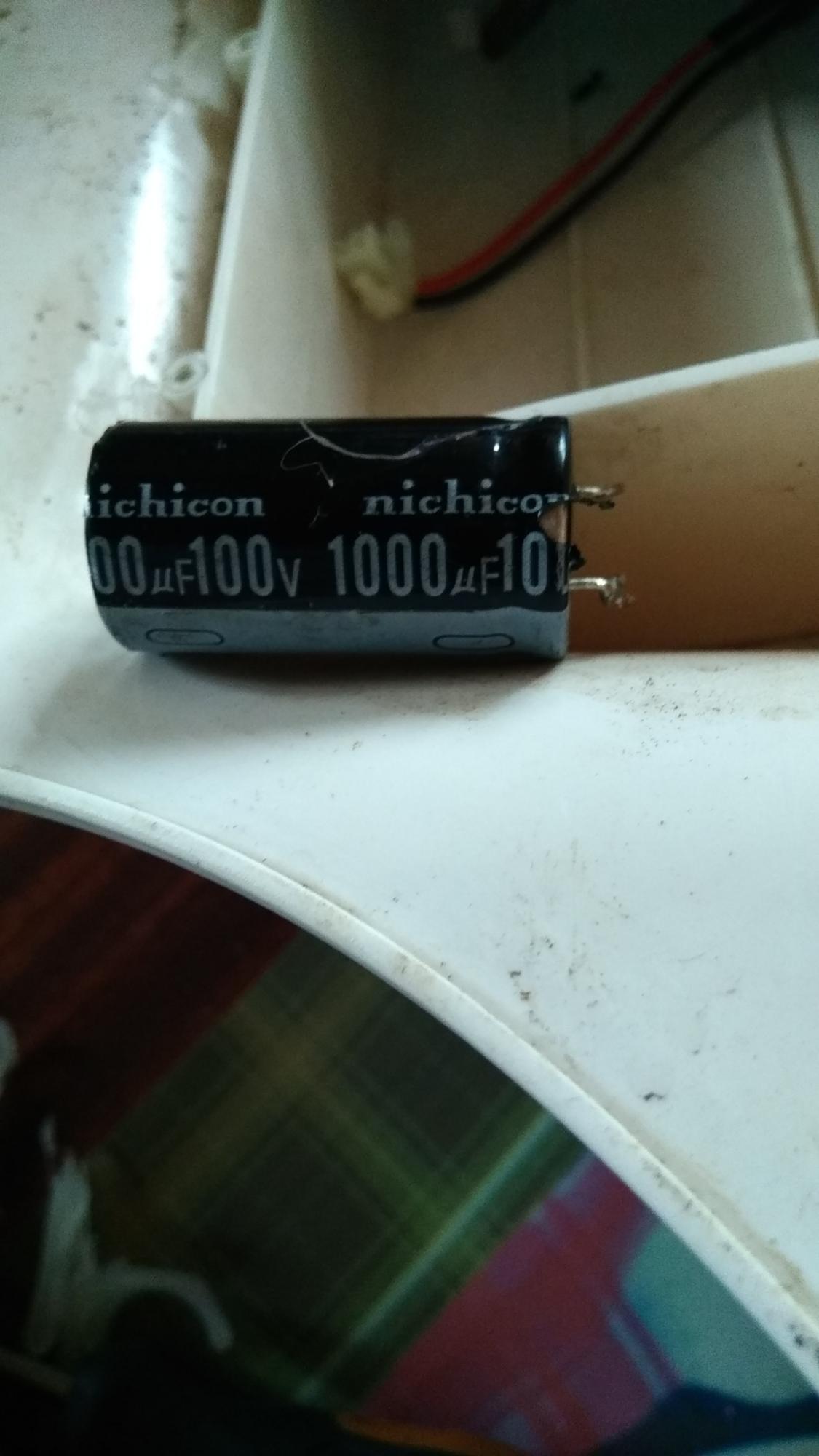

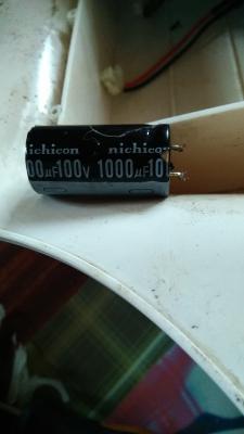

Всем привет! Проблема у меня тоже, поехал за земляникой, приехал выключил, решил ехать дальше, включил... И он даже не моргнул. Проверка батки на другом колесе показала норм. Вскрыли, один кандер не показывает, и вздулся слегка. Из за него может быть? Прибор измеритель ёмкости кондеров.
И может ли такое быть из за конденсатора?
И до этого ездил по лесам, давал ему нагрузки в горы.

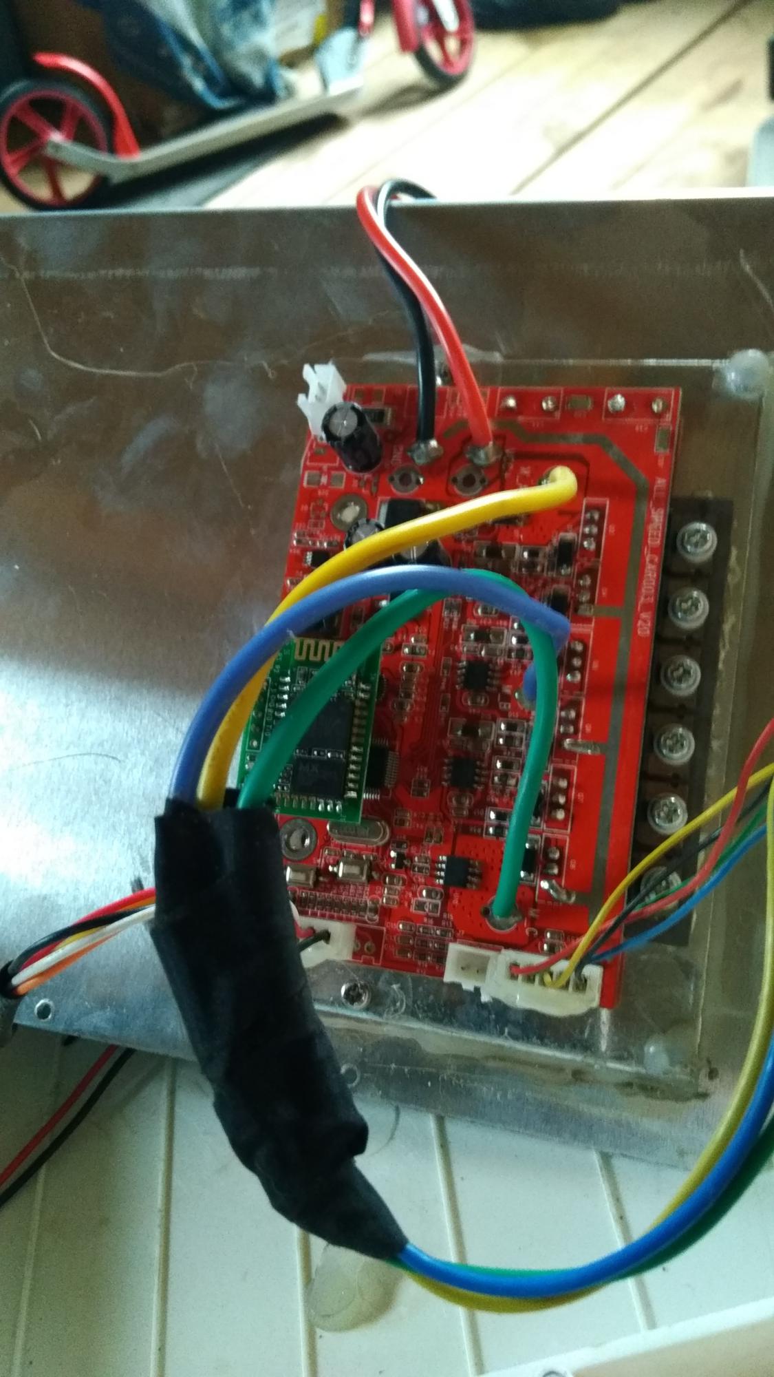

Сергей68
Цитата: Радоснег от 23 Июнь 2019 в 07:59
Всем привет! Проблема у меня тоже, поехал за земляникой, приехал выключил, решил ехать дальше, включил... И он даже не моргнул......
Вчера такая же проблема возникла, положил колесо отдохнуть, а после поднятия редкие проблески  всеми светодиодами.
В обрыве резистор на 1,2 Ом , широкий такой. Он возле разъема кнопки. Через него идет питание на преобразователь питания контроллера, возможно он ограничивает ток заряда конденсатора , поставил 2 Ома, другого под рукой не было.Должно держаться.  Кондеры лучше поставить нормальные, без кондеров говорят, что "мозги" дохнут...а если емкость плохая то считай что его нет..

alexcom
#1295
Цитата: Сергей68 от 25 Июнь 2019 в 10:03До замены нормально было? Не дрожало?
Возможно кондёры не подходят для такого режима работы.
Было нормально,  но менять то я стал  т.к. у одного  электролит вылез через ножку и сьел SMD паралельный конденсатор . Взамен От ВЧ помех поставил два  танталовых , СССР  ещё  на средние и высокие шумы. Основные же - большой емкости (2шт*1200мкФ) - проверенные , от разбора с другого Моноколеса. И да , Пересборка Помогла   - гироскоп работает,  колесо летает (АКБ новую сварил 16s2p, Samsung 25R = 5А*ч )! Позавчера проехать надо было  около 11 км, дак только одна лампочка погасла в конце пути (около 59В на АКБ значит)- до поднятия педалей (около 51В) ещё 10-15км думаю проедет .
