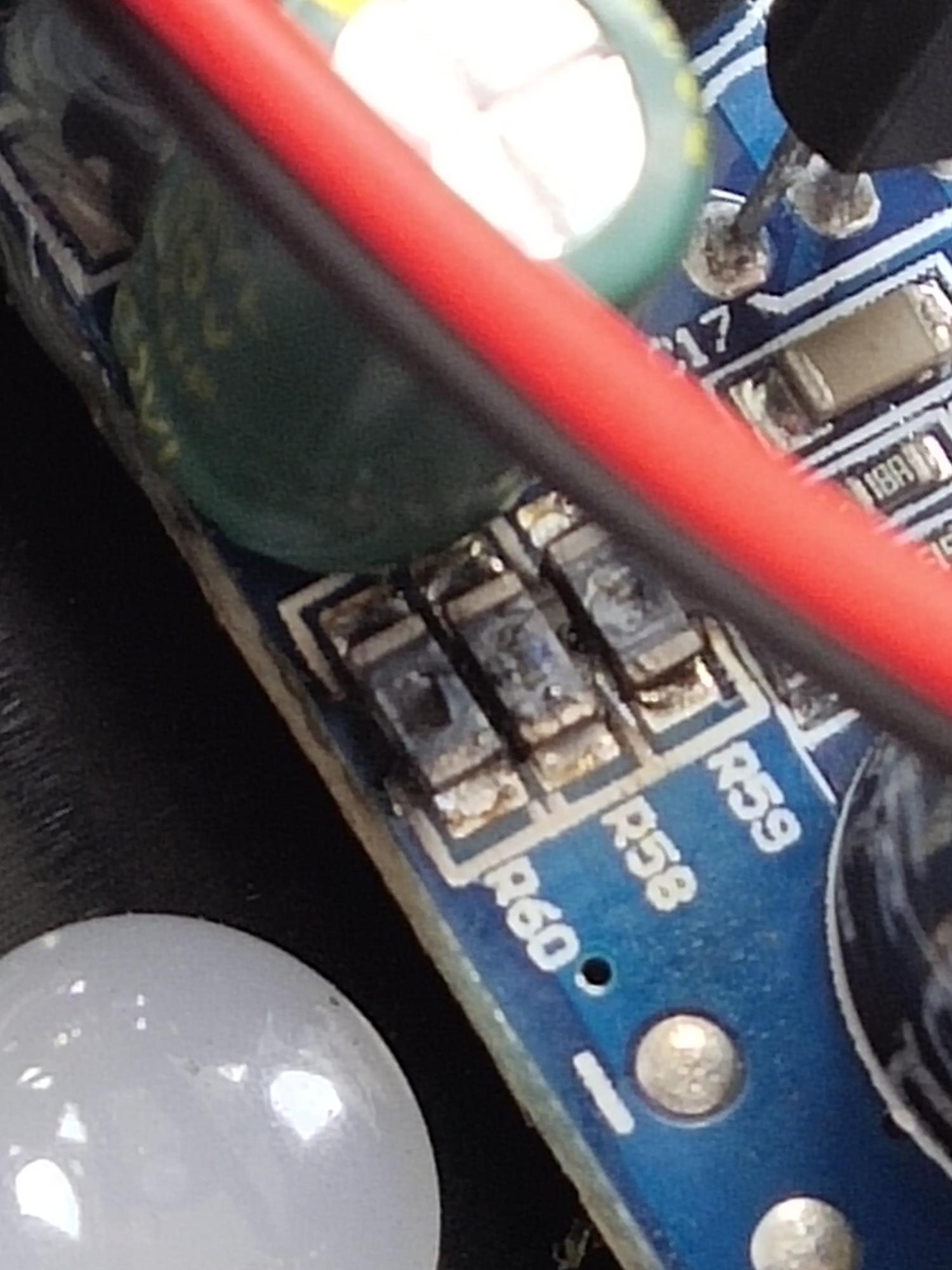

Spiderrrr
Нашел причину.
Кто-нибудь знает номинал ?)), Может есть у кого фото такого контроллера?
LEE4ER
Цитата: Spiderrrr от 19 Авг. 2019 в 13:00Нашел причину.
это скорее следствие. Причина в ином и при замене их, будет в итоге тот же результат с угольком :pardon:

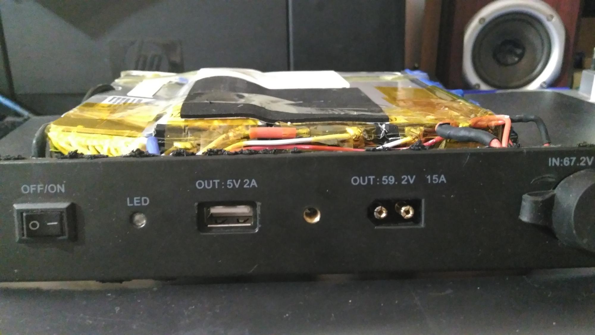

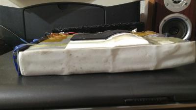

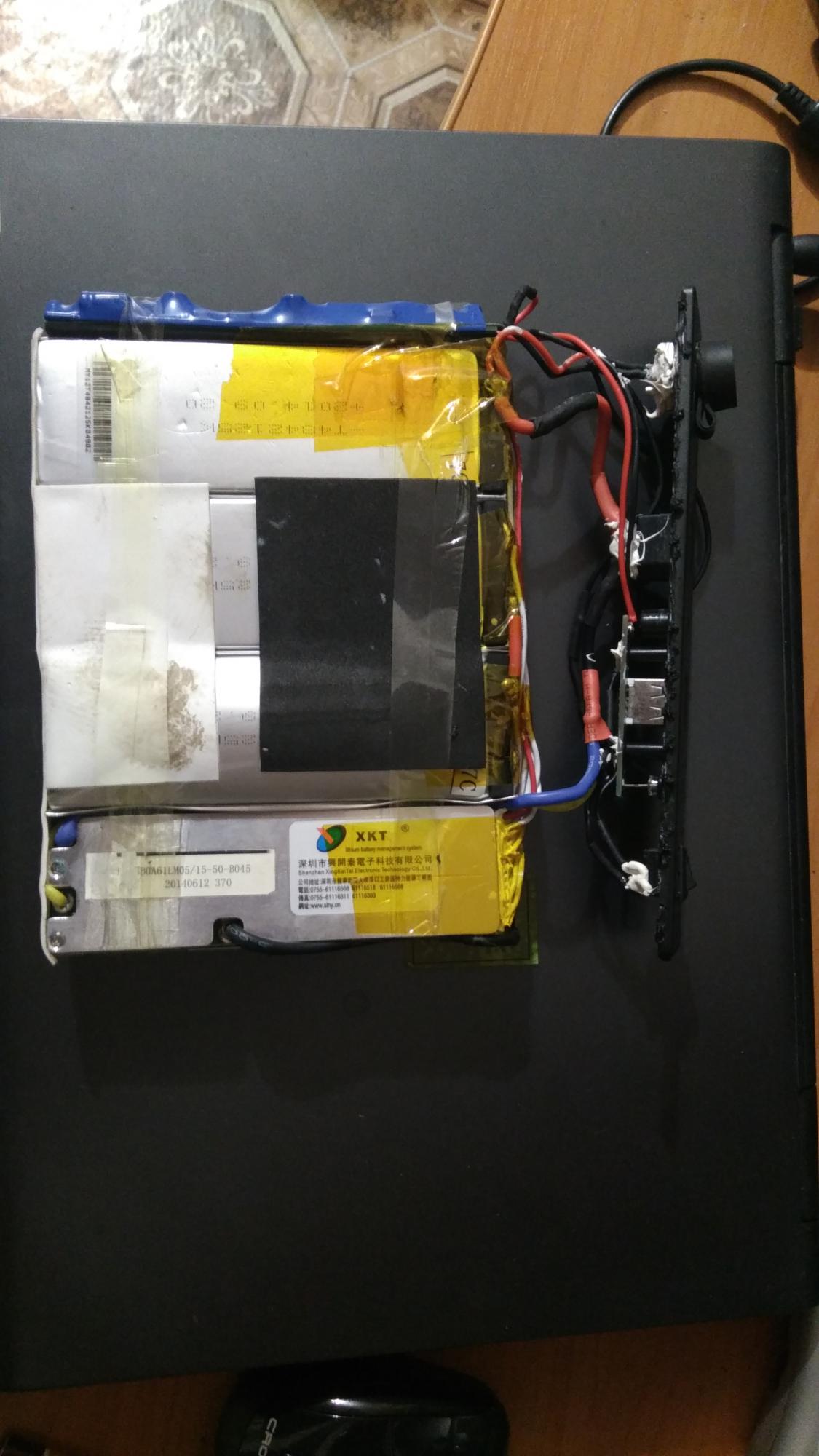

Разобрал батку, вопрос к спецам, если выпаять вздутые элементы, и припаять без них. Уменьшится ёмкость батареи, возможен такой вариант операции с ней?
alexcom
припаять без них - никак не Уменьшится ёмкость батареи. Упадет напряжение и контроллер будет думать что акб разрядилась- в лучшем случае поднимет педали - если два элемента уберете.если больше то пискнет при включении  и отключит балансировку М-Колеса. Батка в оригинале 16S1P (16 шт. Последовательно соединенных ячеек )литий-полимерное УГ. Лучше сварить нормальную из 18650 li-ion LG или Самсунг новую 16S2P .Если денех нету- то поставить взамен вздутых что-то аналогичное высокотоковое (в сервисе по ремонту электросамокатов спросить наверное )- но я бы не советовал. Лучше за 8 тысяч (примерно) новая акб из безопасных элементов- как я сделал. Запас хода теперь на 20 км  :-)

Радоснег
[user]alexcom[/user], бмс использовали эту же , или другую?
Радоснег
Короче , из 16 липо , одна оказалась вздутая, удалили. Все же попробую ради интереса без одной. Разобрать ее всегда успею.
Включил в зарядку, разряжена была капитально, даже зелёный индикатор не горел. Зарядка пошла пульсацией, пока заряжается, потом буду пробовать как сработаемся с колесом. Опять колени мучать)...

Позаряжалось примерно минут 30-40, зарядка перестала идти, зелёный горит стабильно, померял вольтаж на выходе к  колесу, он мне всего показал 1.6 v. Дальше не стал экспереметировать, либо пластинку липо искать, или пока ставить стандартную на 16 Лион.

alexcom
#1313
Цитата: Радоснег от 12 Сен. 2019 в 07:45alexcom, бмс использовали эту же , или другую?
Я купил в Юлмарте без АКБ. БМС купил у spb-e, но лежит пока - разбега элементов нет, я контролирую  8-) . По поводу Удаления одной ячейки  - если вы соединили напрямую то так нельзя , обычно BMS контроллер может работать только с тем количеством ячеек - что выделены ему для балансирования , и должен их  видеть все - Если Иное (т.е. уменьшение кол-ва ячеек и способ коммутации зарядных и балансировочных проводов) не оговорено производителем. Пусть меня опытные  поправят - какая у нас BMS. Поэтому,  что она у вас там заряжала и Жив ли сейчас контроллер - непонятно. Но судя по тому что 1 вольт выдает - это или обрыв (и у вас вольтметр врёт ) или защита сработала
