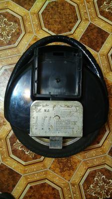

s1
Цитата: Радоснег от 25 Окт. 2018 в 11:51
Для профилактики и интереса...
Фото прилагаю!
Судя по фото - внутренности rw-02
Быстрая езда (до 22 км/ч) невозможна.
Радоснег
спасибо! Из трех колес здесь почему то самый тормозной гироскоп , он от езды имеет положение наклона, при остановке и не выправляется. Приходится выключать , устанавливать вертикально и снова включать. Интересно, есть прошивки на эти мозги? С

s1
Если дело только в наклоне, то можно попробовать откалибровать уровень.
Нужно вывесить колесо и активировать режим калибровки замыкая корпуса крайних светодиодов.
Детали уже подзабыл, сори.

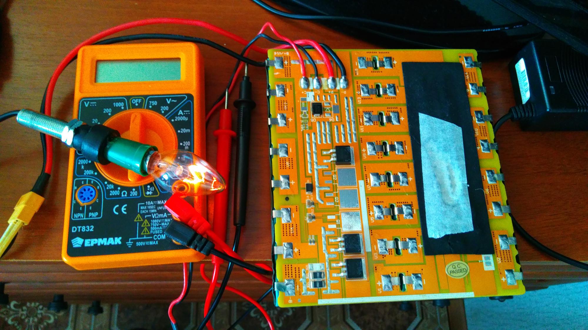

ДнСнова я за советом, прислали батарейки, думал щас вскрою блок аккумулятора, и найду слабые элементы. Почти все показывают 3,8 и 3,9 v.о дна банка показывает 3.4v
Работает батарея примерно так, в основном после зарядки горят 4 светодиода, быстро гаснет один, на 3 ещё можно ездить немного, но на двух при нагрузке отключается.. батареи 2015 года выпуска. Вопрос , стоит ли менять все?
Добавлено 20 Мар 2019 в 22:27
Ещё вопрос , как разлочить батарею, в штекере провода подходят, но зарядки нет! Или просто на батарее надо поменять провода на разьеме?

Полностью разрядить не дает бмс, отключает. Буду пробовать заряжать одну, может раскачает.

Показатели разрядки с лампочкой за час..

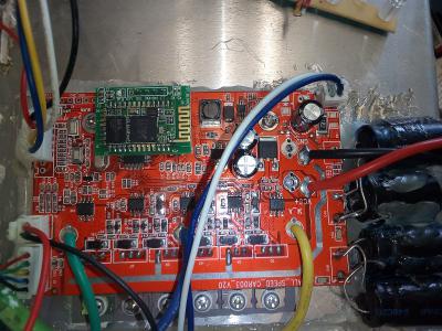

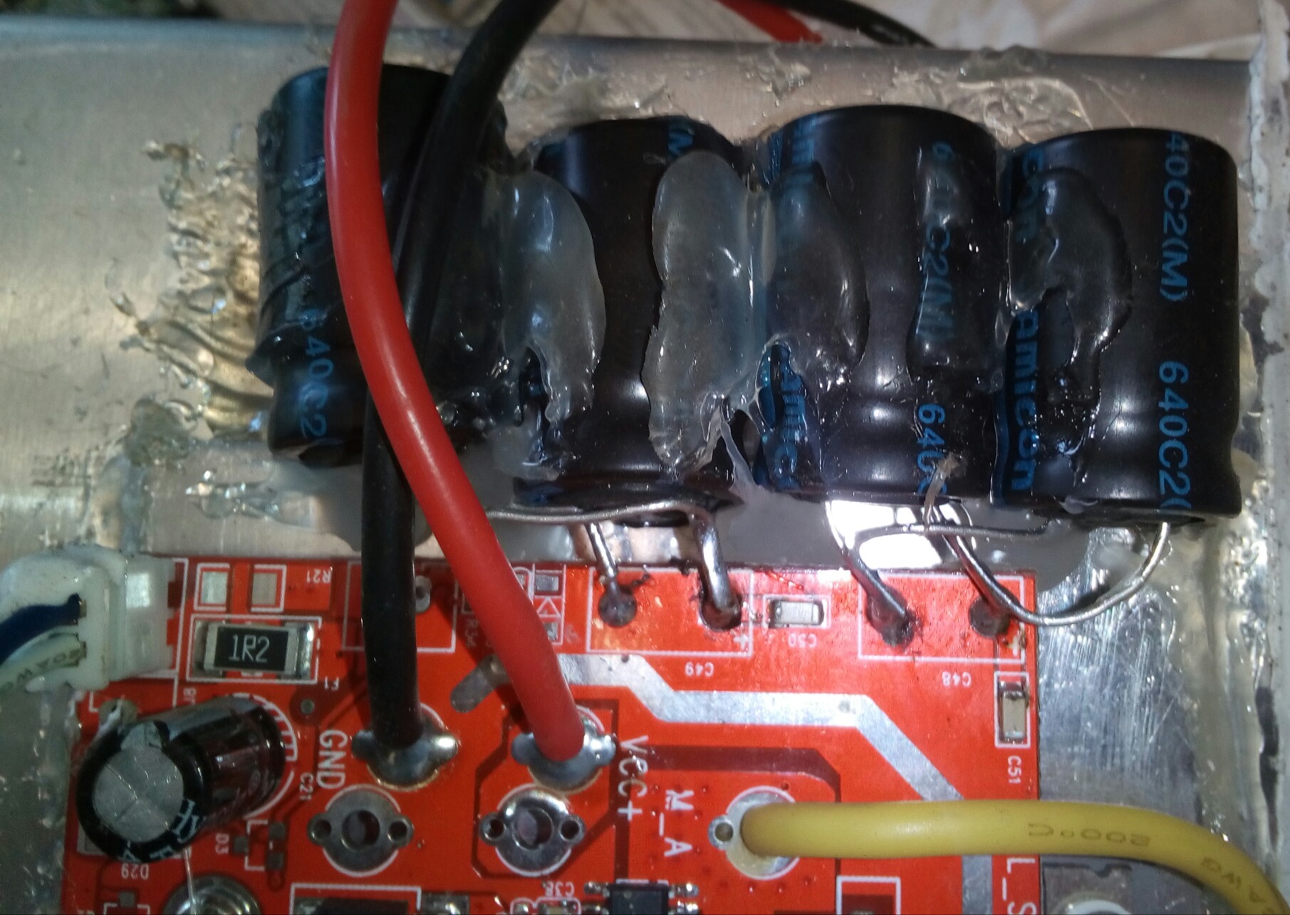

Всем привет. Моноколесо Roadweller RWP-01 из юлмарта у нас уже 3 года. Конденсаторы менял год назад как только прочитал о таком подвохе. поставил 4 шт 470mF x 100v.
Пока полет нормальный.
Развалилась кнопка включения, получилось вклеить в корпус старой кнопки другую из чип-дипа.

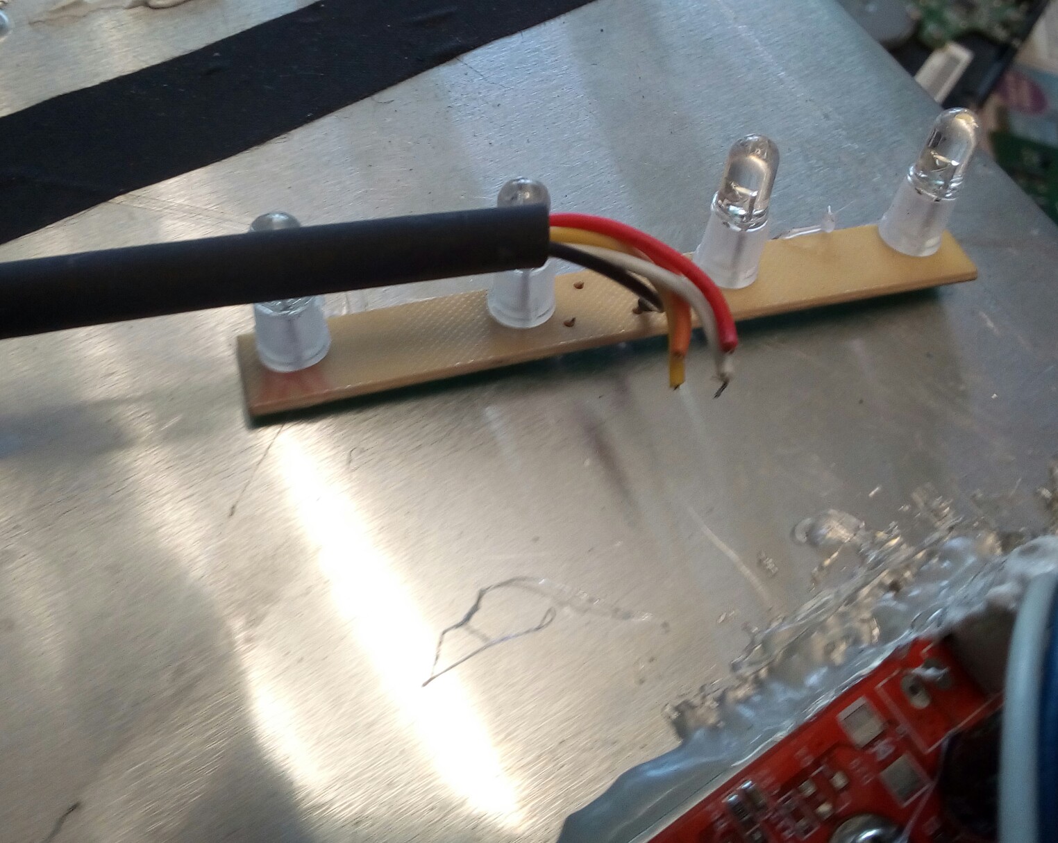

Сейчас пришлось разобрать из за отвалившихся проводов на светодиодах

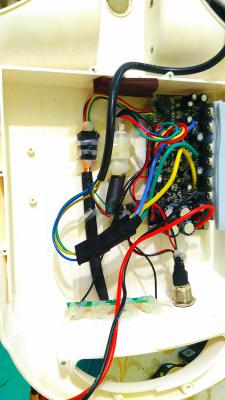

ну и общее фото на всякий полезный случай
Ну и собственно, из за чего сюда написал, нашел сайт со старыми версиями программ http://cxm-russia.ru/mobilnye-prilozheniya-dlya-monokoles/. Мне подошла версия 1.0.0.0. Сконнектилась родная, другие версии не пробовал пока.но скачал себе все архивы на всякий случай.

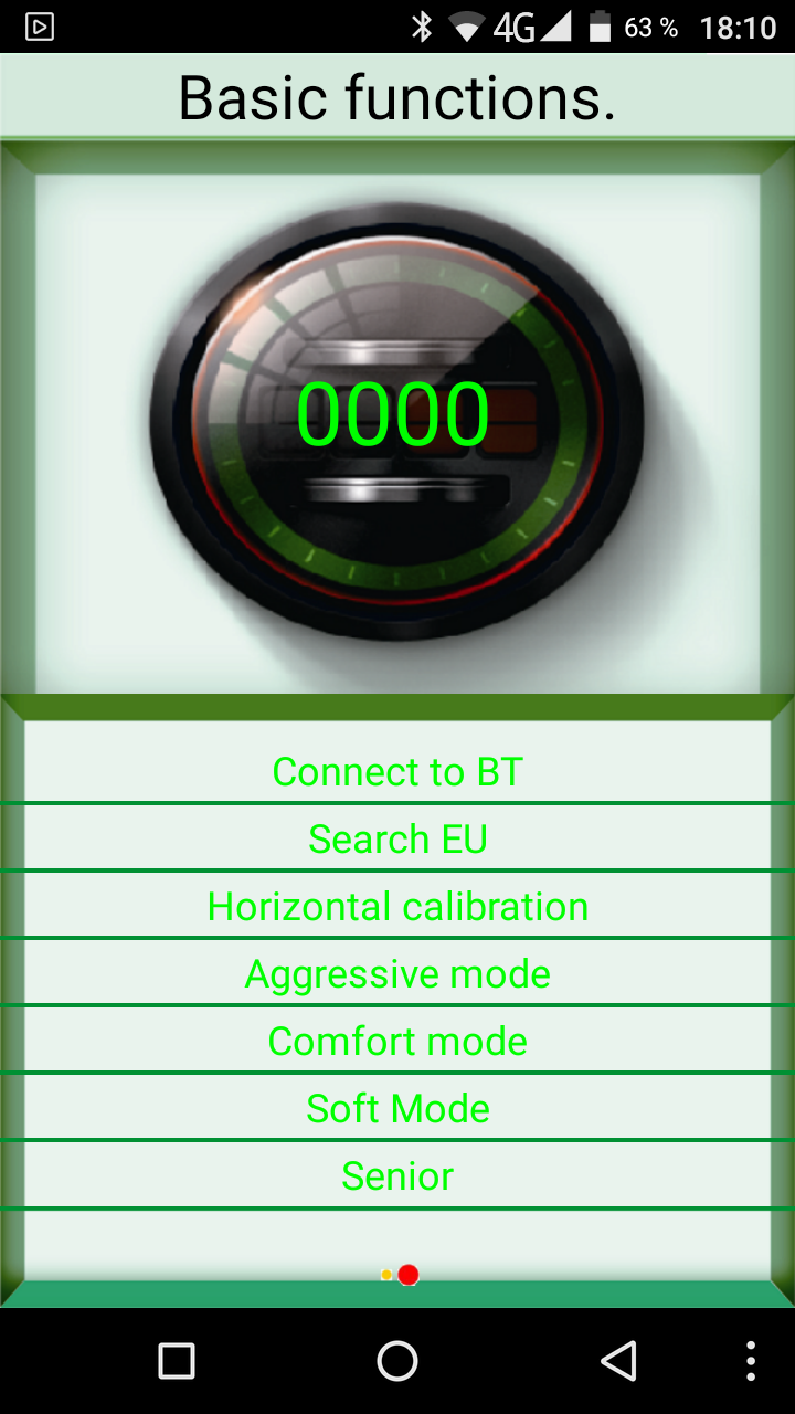

Поигрался с программой.
Вторая вкладка
Есть пункт калибровка.
После нажатия колесо перестает балансировать и проскакивает надпись как я понял надо колесо положить и поднять в то положение которое хочется зафиксировать. Моргает светодиодами по очереди, надо его выключить и включить.
С первой попытки я сбил калибровку и немного огорчился своей любознательности, но потом подобрал описанный алгоритм. Можно калибровать с предварительным наклоном если хочется.
Так же понравилось наличие трех режимов работы, на среднем вроде меньше пиковый ток потребления если верить показометру, значит меньше риск загнать батарею в защиту..
