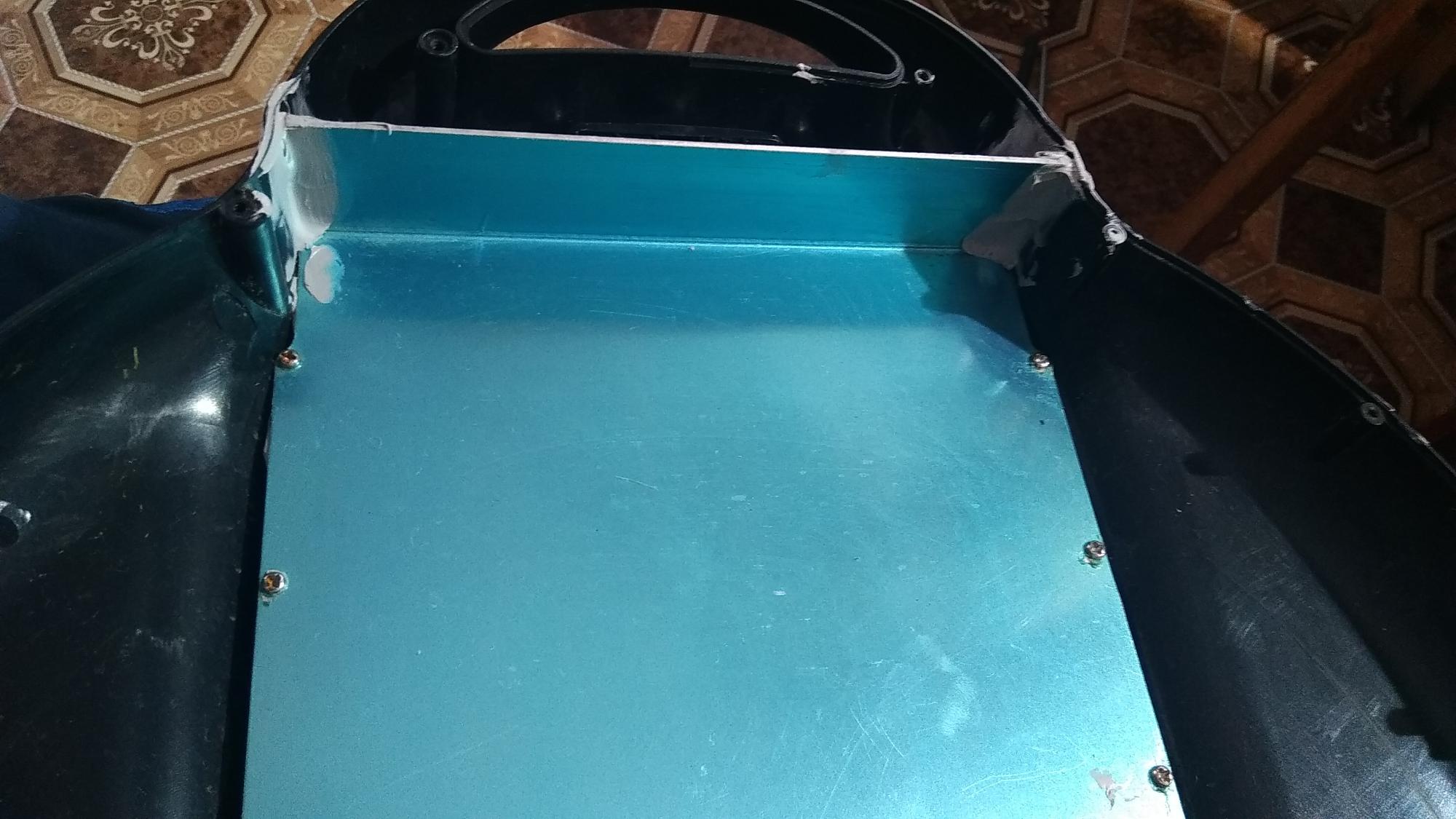

Поменял, работает ...
Правда вначале холлы забыл посмотреть, потом поставил как нужно.

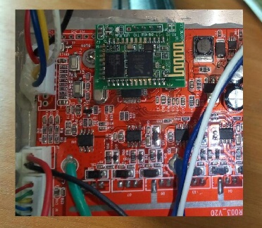

Купил pinwheel t1f (б\у), продавец говорил что разгонялся на нем до 20 (по характеристикам так и есть, до 22)
но у меня он едет только 15 и начинает  поднимать педали.
Думал продавец обманул и продал просто T1, но на колесе выбито T1f.
думал батарея дохлая, купил новую сборку на Lition. Колесо стало увереннее на подъемах, динамика улучшилась, пробег вырос.
но осталось, максимум 15 км/ч едит, в чем дело не пойму.
Замерял напряжение под нагрузкой, все в норме.
Может колесо было в ремонте и ему поставили другие мозги? (как проверить?)
bluetus колесо не видит.

[user]shteyn[/user], надо разобрать корпус и сфотографировать плату - в этой теме фото есть контроллеров и моторов которые едут 25км/ч и горки 23 градуса

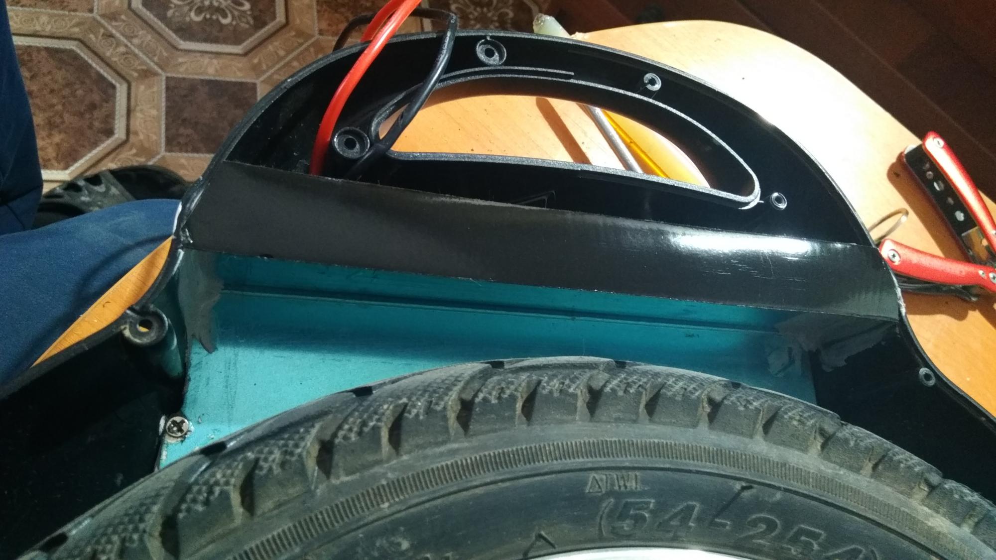

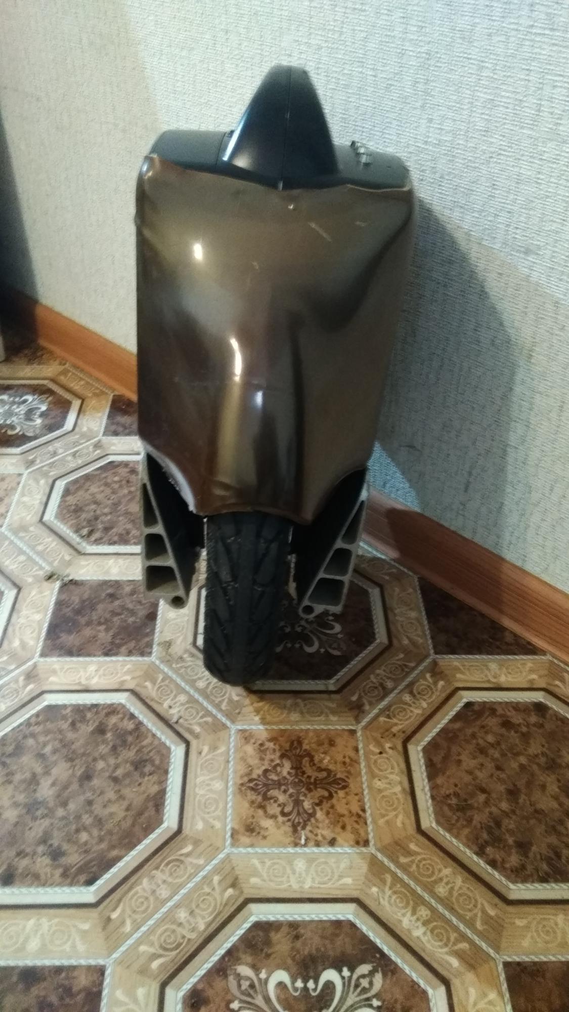

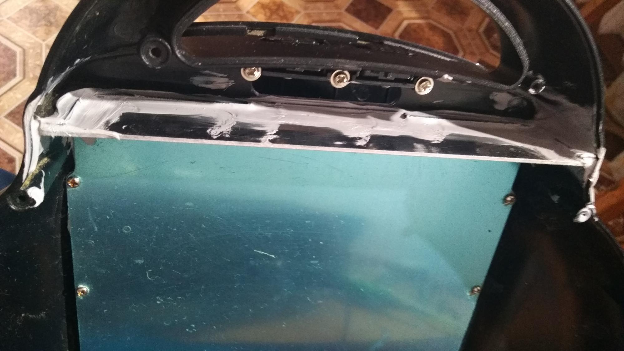

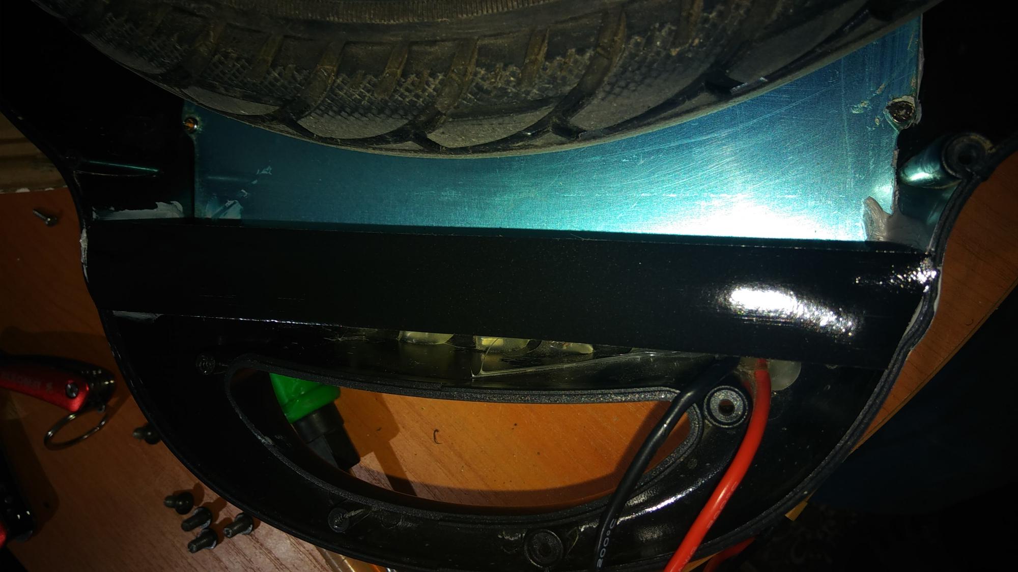

Прибыло , поставлено, гидроизолировано, опробовано, Игорю спасибище!)))

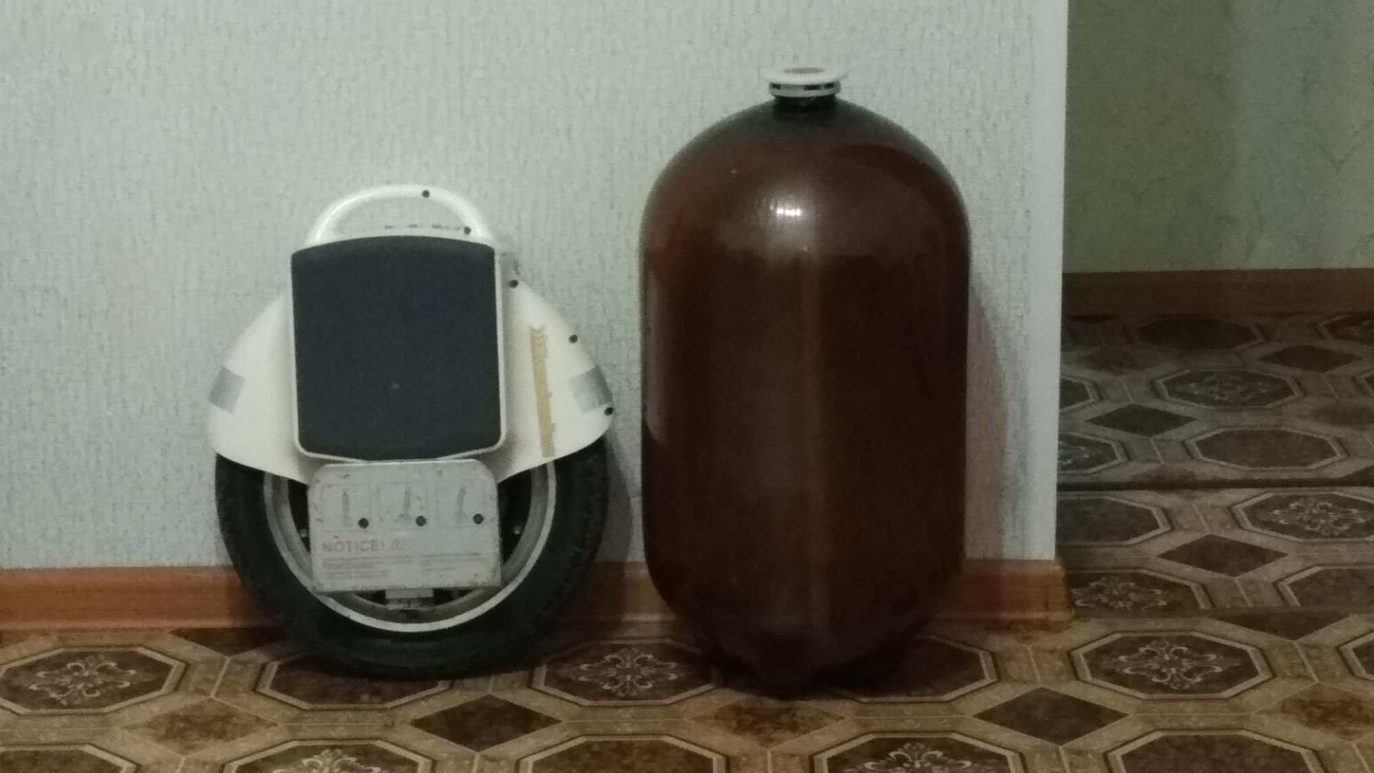

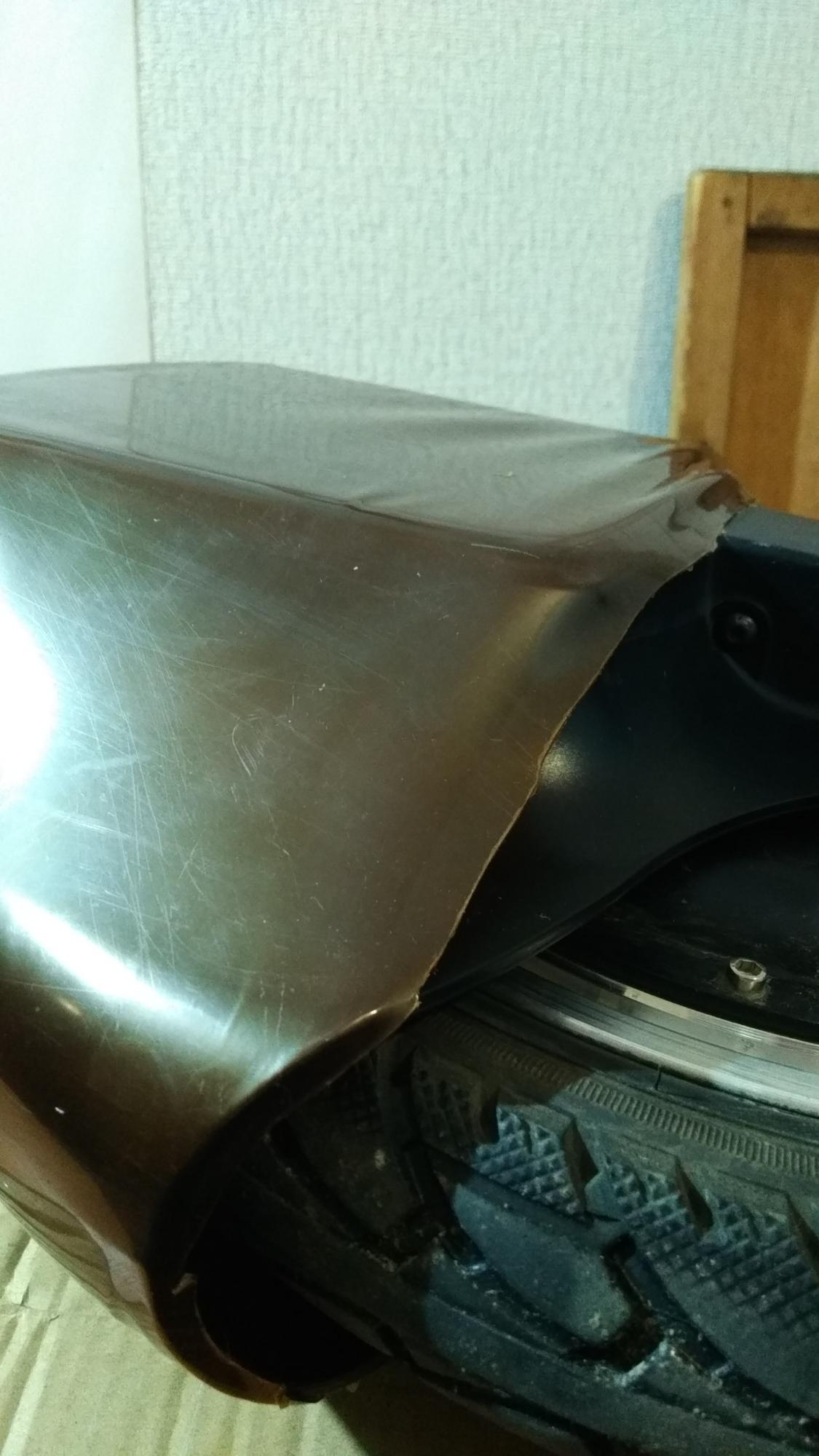

Радоснег

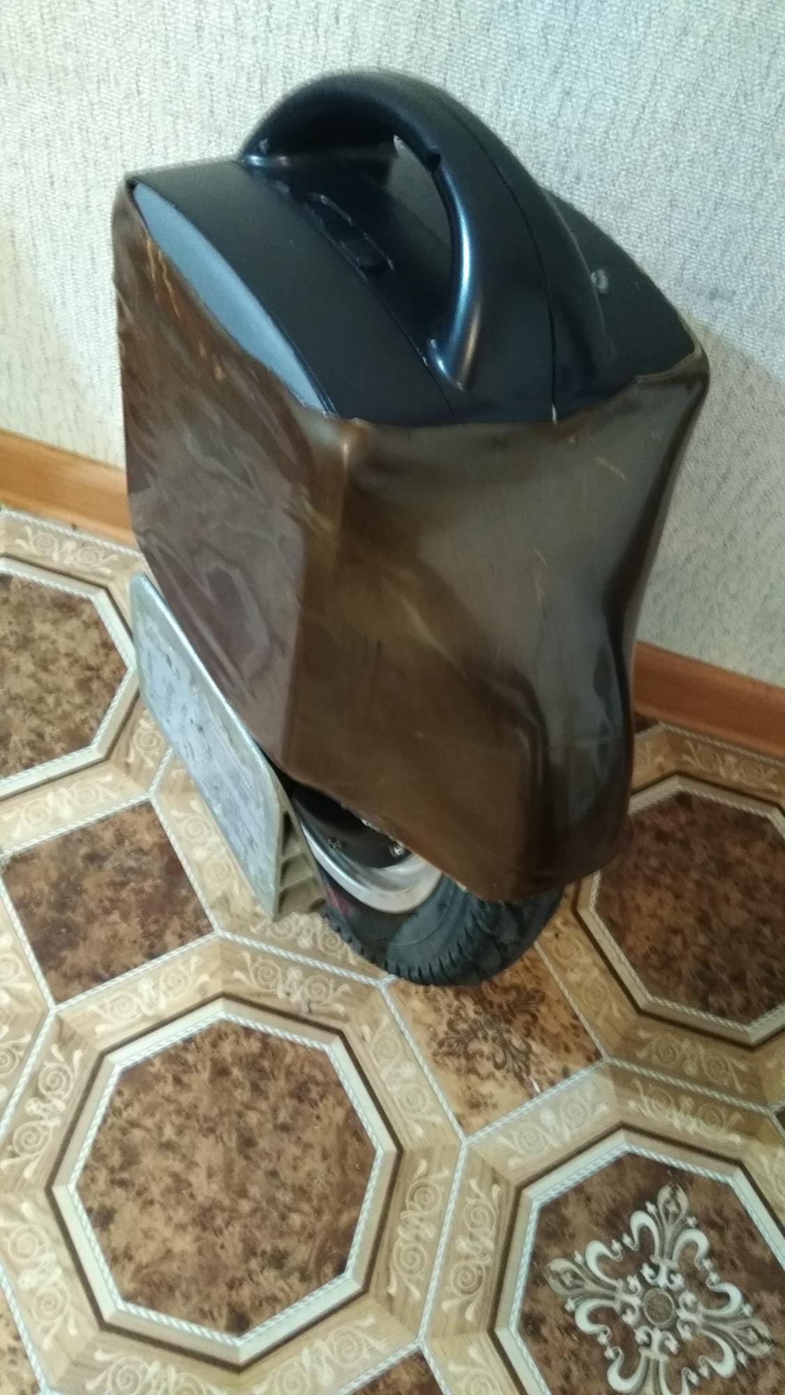

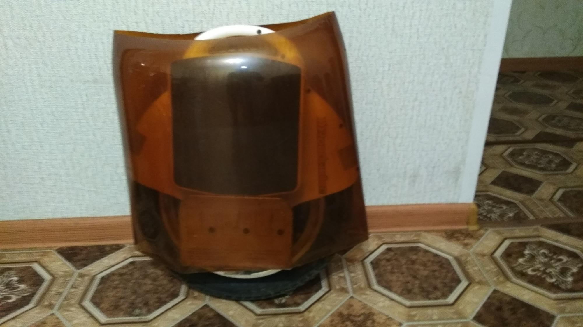

Попробовал термоусадку от пивной бутыли. Вот что вышло... Просто было интересно, т.к. материал прочный , падения может выдержит побольше.Летом с парнями опробуем).

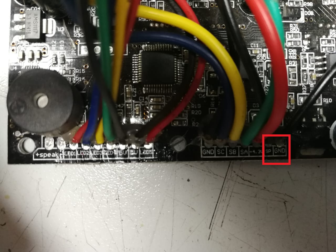

buggyracer
Бодрого времени суток. Уж года два, как катаюсь на 450 ваттной версии. Но начало что-то скрежетать иногда и при этом вырубается с "приходом "меня в пробежку или "в асфальт".
Разобрал - подшипники под замену.
Вот только после сборки колесо включается, иногда дергается и пищит иногда сразу пищит и не работает.
Подскажите. куда лезть, что смотреть.
В электронике я "как свин в апельсинах", но с механикой и аккуратностью все в порядке.
Althair
Перепроверь правильность и надежность подключения фаз и датчиков. Проверь, не оборвалось ли что в самом моторе.

buggyracer
Спасибо за совет.

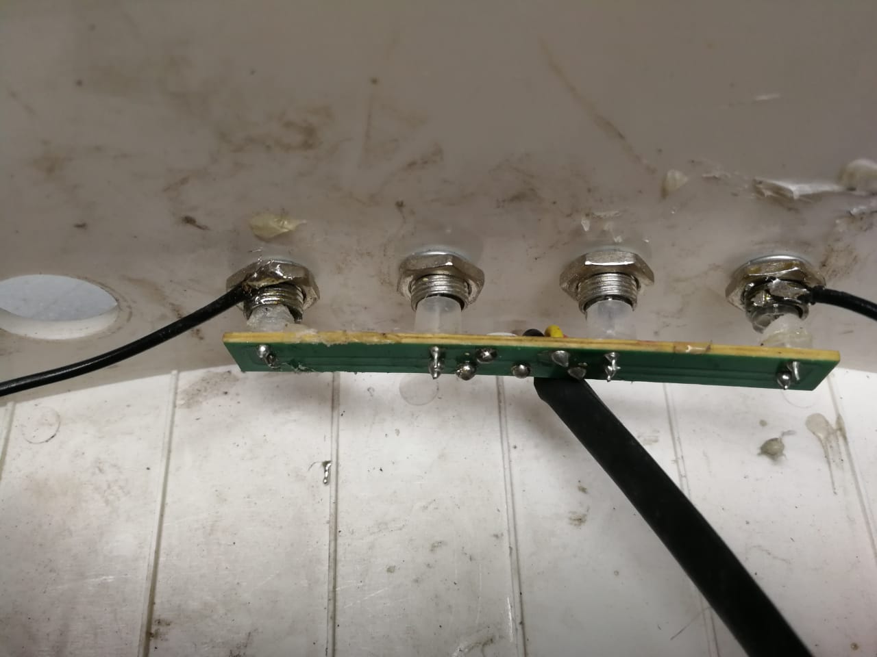

Перепроверил. Провода прозвонил.
Вот только непонятка с двумя проводками, которые идут к светодиодам: они подпаяны только к цоколям.
А на плате они присоединяются около холлов.
К стати, может кто подскажет, как холлы проверить?
Althair
Цитата: buggyracer от 27 Дек. 2019 в 17:44они подпаяны только к цоколям.
Это "датчик" режима калибровки. Для калибровки надо замкнуть два крайних цоколя
