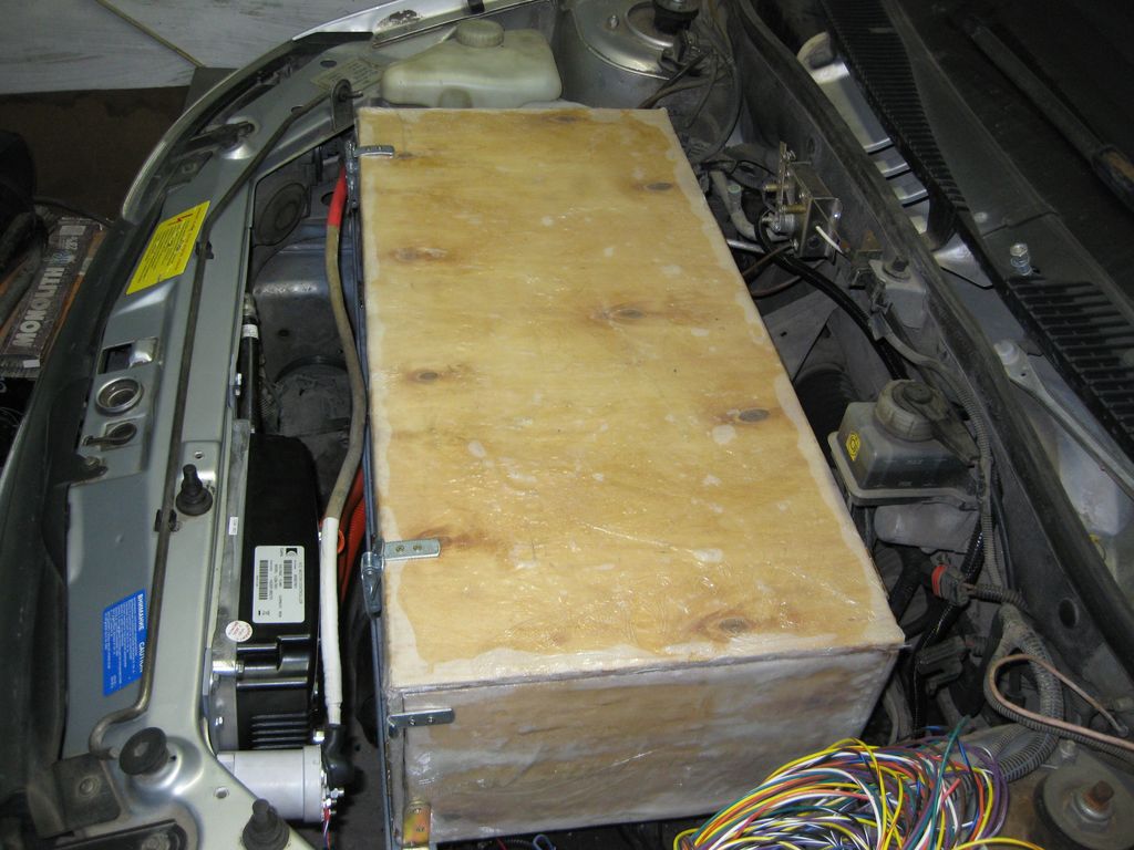

Добрый день Игорь а максимальную скорость меряли уже ?И потребление на холостом ходу у движка 200ватт ?
Вадим Мск
Хочу предложить идею по поводу обогрева авто - тепловой аккумулятор. При наличии места можно установить накопительный водонагреватель литров на 30, Нагревать его в гараже при зарядке, а использовать его тепло можно в течении дня. Запасает около 3-4квт\ч. Работает как термос, стоит не дорого. Так- же такая вещь полезна в двс (в течении дня тепло собирать, а с утра тратить тепло в подогрев мотора и салона).
LICC
Нет, пока не установлю нормально батареи, мощные режимы не проверял.
При 1000об мотор потребляет около 35Вт
при движении машины со скоростью пешехода на мотор идет 100-200Вт, еще около 100Вт потребляет контроллер для собственных нужд.

по моим прикидкам для обогрева нужно ватт 300, если не греть прямотоком с улицы
LICC
300Вт была печка в Таврии, с трудом хватало до 0гр, ниже уже несправлялась. Сейчас готова печка более 1кВт.

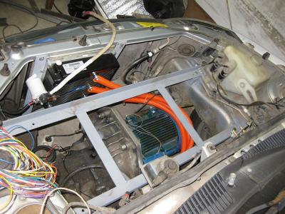

А тепло реально отвести от двигателя и контроллера на стекло? Чтобы улицу так сказать не топить
9II-I82-78-78
Nickolas
Двигатель у Игоря воздушного охлаждения, а от контроллера сколько тепла ?  Там феты !
Дима, при эксплуатации в нормальных режимах мотор и контроллер чуть теплые. на фазу приходится 45 Ф1мм жил. Это около 300А длительного 3Ф тока, у меня контроллер столько не даст долгое время.
