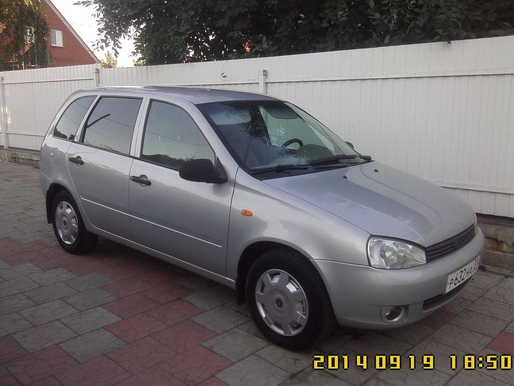

Выбор сделал в пользу Лады-Калины в кузове универсал (есть куда СБ потом разместить)
Донор 2008г, кузов в идеале(говорят цинкованный)

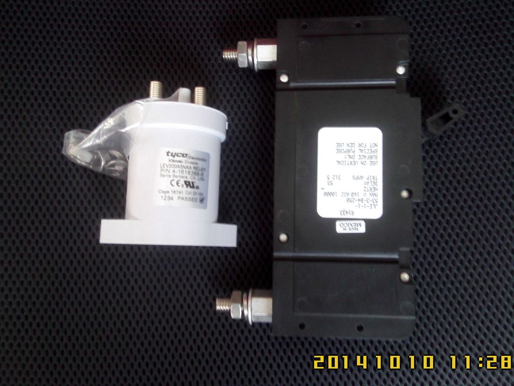

Были заказаны другие компоненты - частотник Куртис 1238-7601, 120в 650А
автомат специализированный на 160В постоянки 250А длительного тока и до 800А кратковременно
и вместе с ним газонаполненный контактор Kilovac LEV200
Continuous (Carry) Current, Typical A 500 @ 65°C, 400 mcm conductors
Consult Factory for required conductors for higher (500+ A) currents
Rated Voltage: 320Vdc maximum

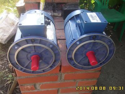

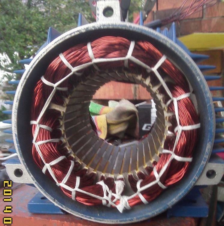

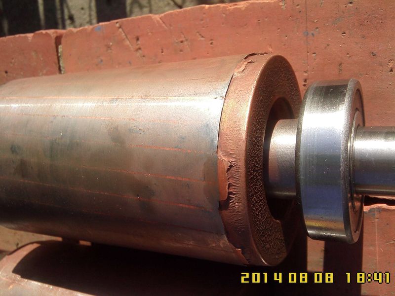

Мотор - особый вариант. Использовал заказной комплект статор-ротор Немецкого производства, ротор медный. Мотал "Славянку" как всегда самостоятельно. Получился очень компактный и экономичный моторчик.
Тест от 3ф трансформатора показал потери ХХ на уровне 30Вт.
Мотор "Славянка" с медным ротором
Это от 50Гц?
Если поднять обороты до рабочих, то какие потери получаются? (зависимость такая же как в bldc?)

Игорь, а чем так калина приглянулась?ну кроме размера крыши под СБ  :laugh:
вроде не идеал автомобилестроения :)

на 250Гц потери 150Вт. Примерно линейно растут.

С ВАЗовцами решил посоревноваться  :-D

Видимо уже установленным электроусилителем руля

И это тоже, и кондишка есть!
