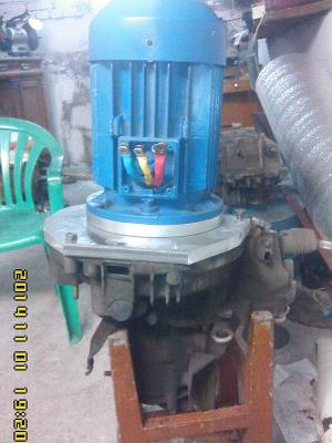

LICC
Сегодня закончил сборку и балансировку.
Динамическая балансировка, см. видео.

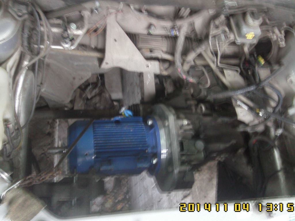

LICC
Агрегат установил на машину
у и первые испытания пока на скутерной батарейке с ограничением фазного тока 300А и введением карты ограничений в контроллере по оборотам из за слабой батарейки.

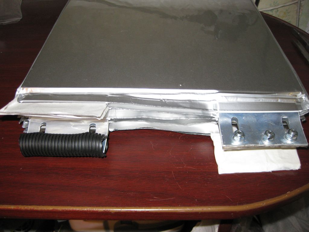

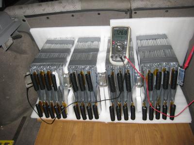

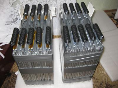

LICC
Пришли суперПакеты G-Power 65ач 72шт. Реальные характеристики: 1.65кг, 70ач. и того более 135Вт*ч/кг. Вся батарея 36S2P будет весить 120кг с энергоемкостью 16.5кВт*ч
батарея для тестов установлена в багажнике, пока буду готовить ящики из фанеры и стеклопластика. Один ящик в моторном отсеке, второй под задней сидушкой.

LICC
Ну вот и прокатился. Жаль - гололед, динамику не прикинуть.. Буксует и на 4й передаче, уверенно разгоняется на 5й. По плоскачу при 30кмч очень экономично идет, 1.5кВт .

LICC
Коль, пока ничего не ставил из остального. Важно было проверить двигатель с прогнозами. Все совпало. Момент выдает хороший, с подземного гаража на 2й с места аж выпрыгивает, ты помнишь какой там подьем %-) даже на 3й пытается выехать, чуток не хватает...но и Таврия этот рубеж не брала на 3й, не смотря на 300кг легче вес. А я еще тонкую настройку Куртиса не делал...
