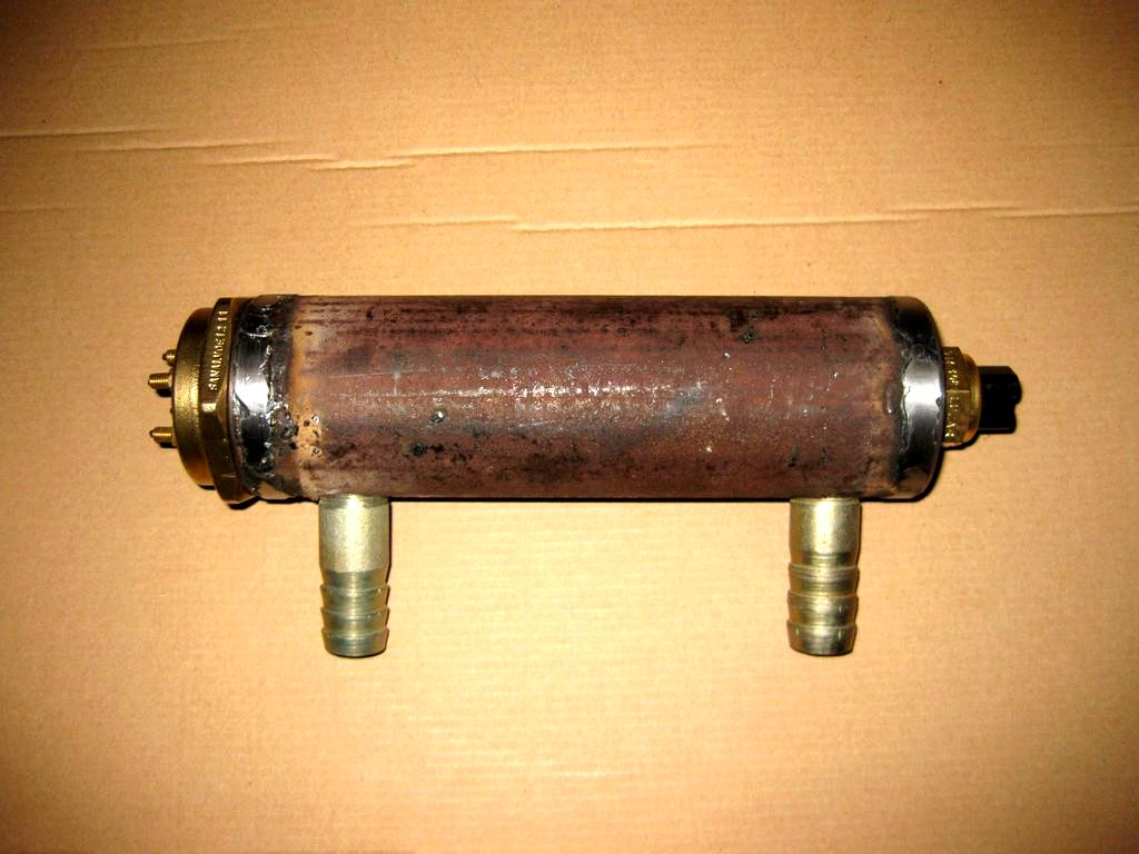

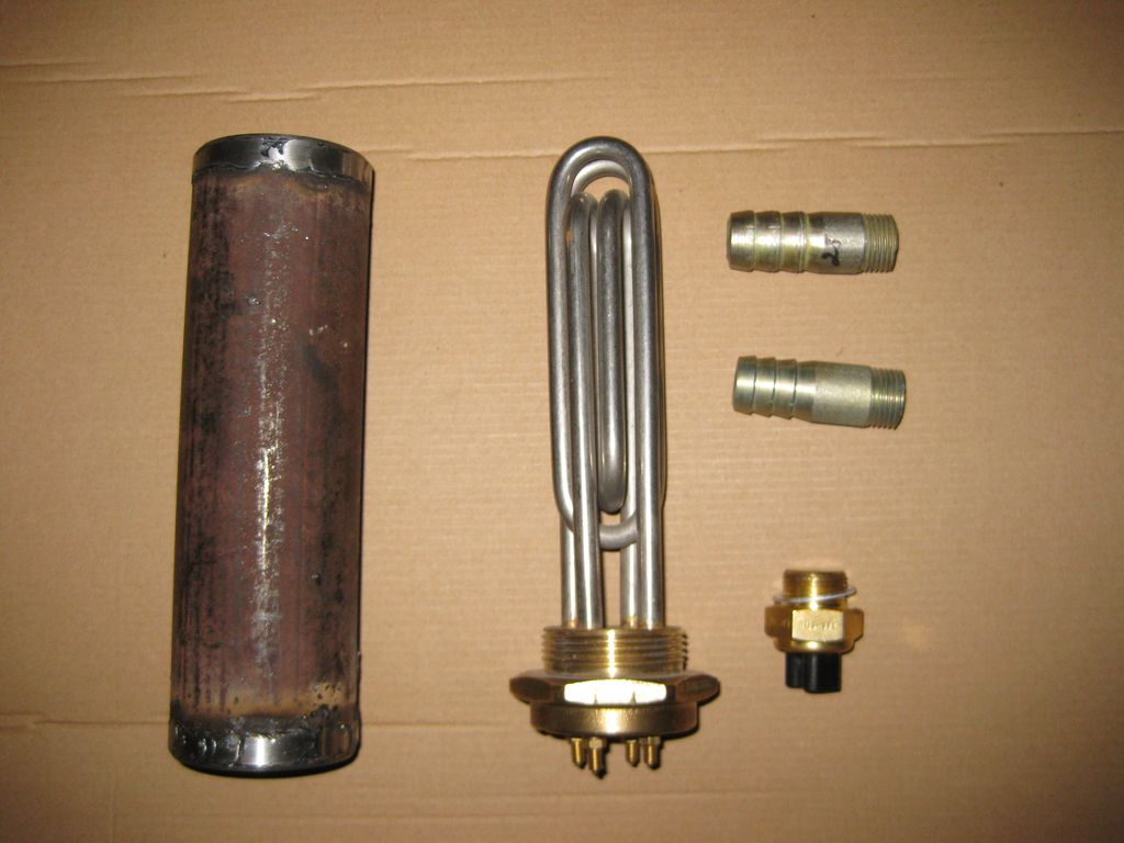

печка электрическая жидкостная уже готова. Надеюсь не замерзну :-D
А что это за чудо печка такая?
LICC
ТЭН на 4.5кВт 220в , датчик с радиатора авто, помпа. Все это будет включено в штатную систему отопления машины.

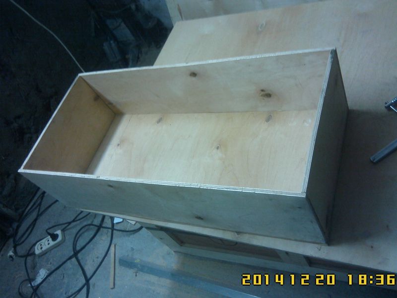

начал изготавливать батарейные ящики.
