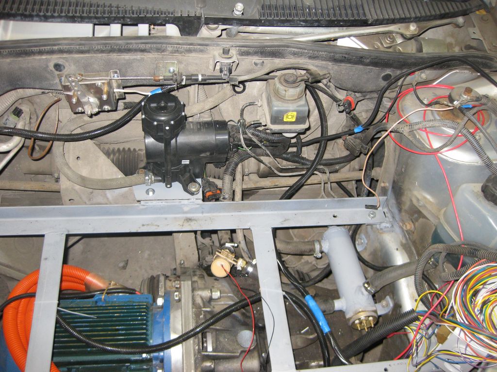

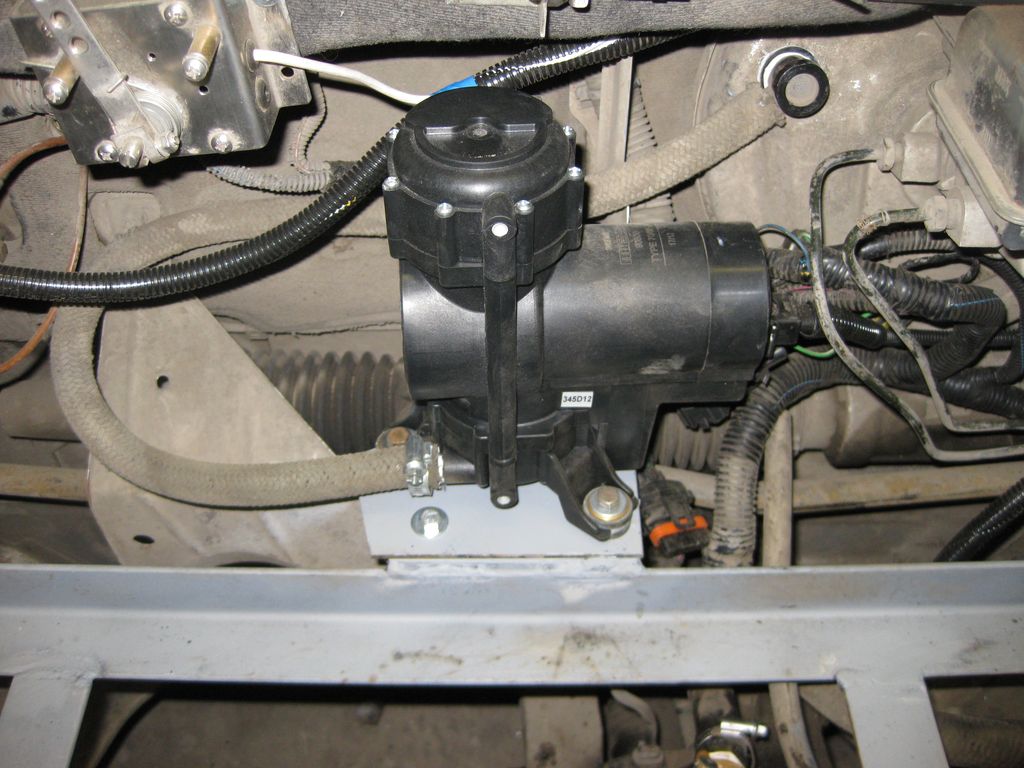

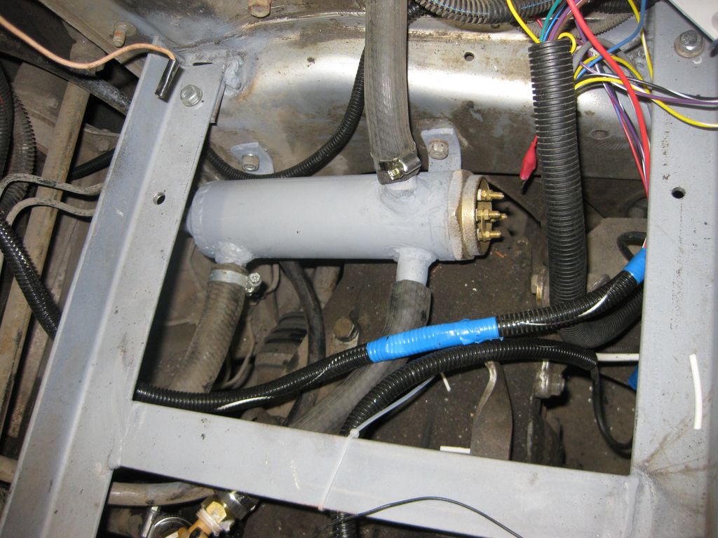

LICC
Закончил с периферией, установлены:
Вакуум помпа тормозов, управление фонарями заднего хода от контроллера, печка и др...
печка будет одета в шубу термоизоляции вместе с шлангами.
