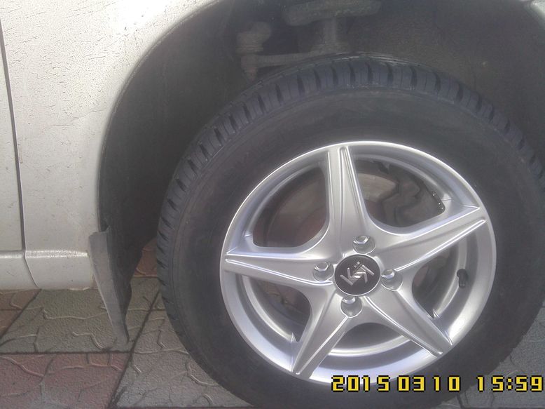

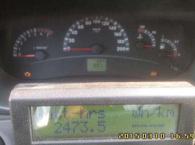

Сегодня в режиме 60кмч добился 110Втч/км . Сразу на 20Втч/км стало меньше после перехода на летнюю суперкатучую резину Nokian hakka green.
Замерил разгон до 100 на 3й - 15сек.

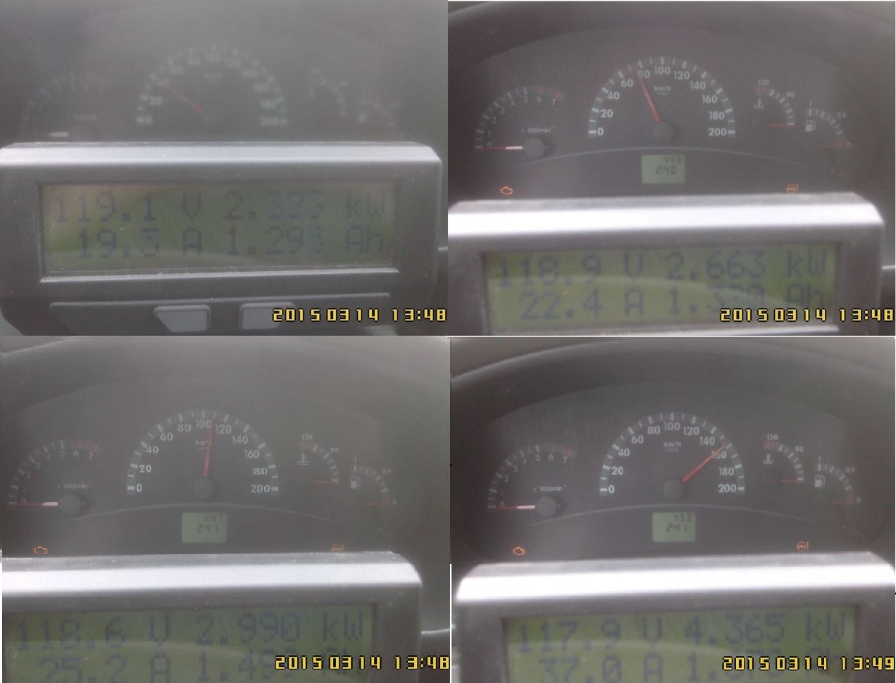

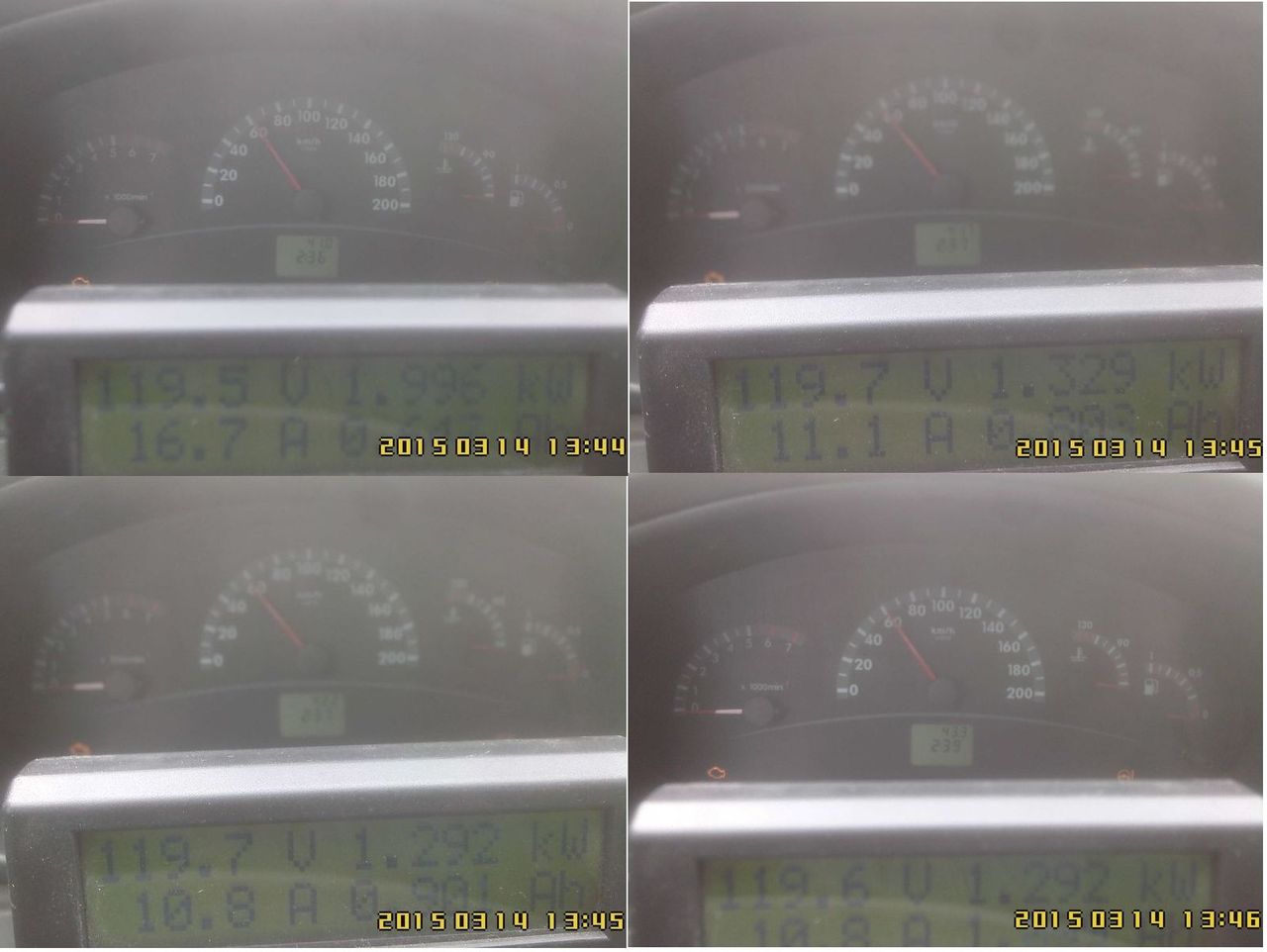

сегодня проверил потребление транссмиссии на вывешаных колесах.
Первая фотка потребление на 60кмч при 2й,3й,4й,5й передачах.
Вторая фотка потребление на 5000 об с 1й по 4ю передачи.
масло в КПП залито хорошая транссмиссионная синтетика

Игорь , очень любопытные данные. По данным испытаний ЭлЛады в НАМИ на барабанах общие потери машины на скорости 50 км/ч (без учета набегающего потока) составили 5 кВт. Ты у нас впереди по экономии! С вывешенными колесами тест не проводили, надо будет попробовать.
mevial
Что-то 5я неприлично много кушает.
PS: Кстати, ведь на таврии такие испытания не проводились, надо будет попробовать.
