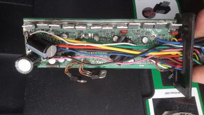

подскажите пожалуйство дорогие ГУРУ електроники, сгорел у меня контроллер MARK-II пытался на мощном акуме а именно лифер-призматик 48v/25a (мотор-колесо 2кВт!) организовать аналоговый тормоз, ну короче сгорели 4 транзистора irfb4110 по одной фазе предлагают привезти 4410 посмотрел по параметрам похожи по токам моим так с зазором но как быть по разным фазам будут разные транзисторы так можно или всё таки нужно заказывать 4110 а??????  :~-( :~-( :~-( :~-( :~-(

да нет, вначале сгорел + в клеме XT-90 (плюс к этому внутри поджарилось 2 транзистора по одной фазе  (в каждой фазе по4 транзистора)) потом я порезал разъём XT-90  ПОДКЛЮЧИЛ акум и сгорели транзисторы задымились остальные два (без газа даже газулю не крутил), раскрутил внутрянку марка посмотрел, да действительно 2штуки даже ноги поплавились, а 2 транзистора на пробой звонились закоречены были накоротко, поэтому вот такая вот фигня произошла,не знаю вродебы 3 фазы мерял по веткам после транзисторов этих вродебы две фазы по моему мнению живые но это по моему мнению, обвязка по той фазе которая сгорела вроде бы тоже как бы наверное типа ЖИВАЯ, так всё равно не проверишь пока не запаяешь транзисторы, теперь месяца два три надо ждать с алишки этих транзисторов, 10 штук заказал, посмотрим что из этого получится вообще! может у кого такая фигня была отзовитесь, ТОЛЬКО СГОРЕЛИ ТРАНЗИСТОРЫ, а остольное ОСТАЛОСЬ ЖИВОЕ или таких чудес не бывает???  :~-(

 :~-(  может быть, может быть, короче получил 4110 с алишки перепаял, мотор подёргался, подёргался и перестал опять работать контроллер, не знаю что теперь копать, но транзюки вроде бы живые, значит по ходу дела дальше по схеме нужно смотреть что вышло из строя ! ((((((((  печалька короче  :sorry:
ingener
Цитата: 111DIMAN111 от 11 Апр. 2018 в 08:38получил 4110 с алишки перепаял, мотор подёргался, подёргался и перестал опять работать
Кто же меняет сгоревшие ключи, не проверив предварительно драйверы?

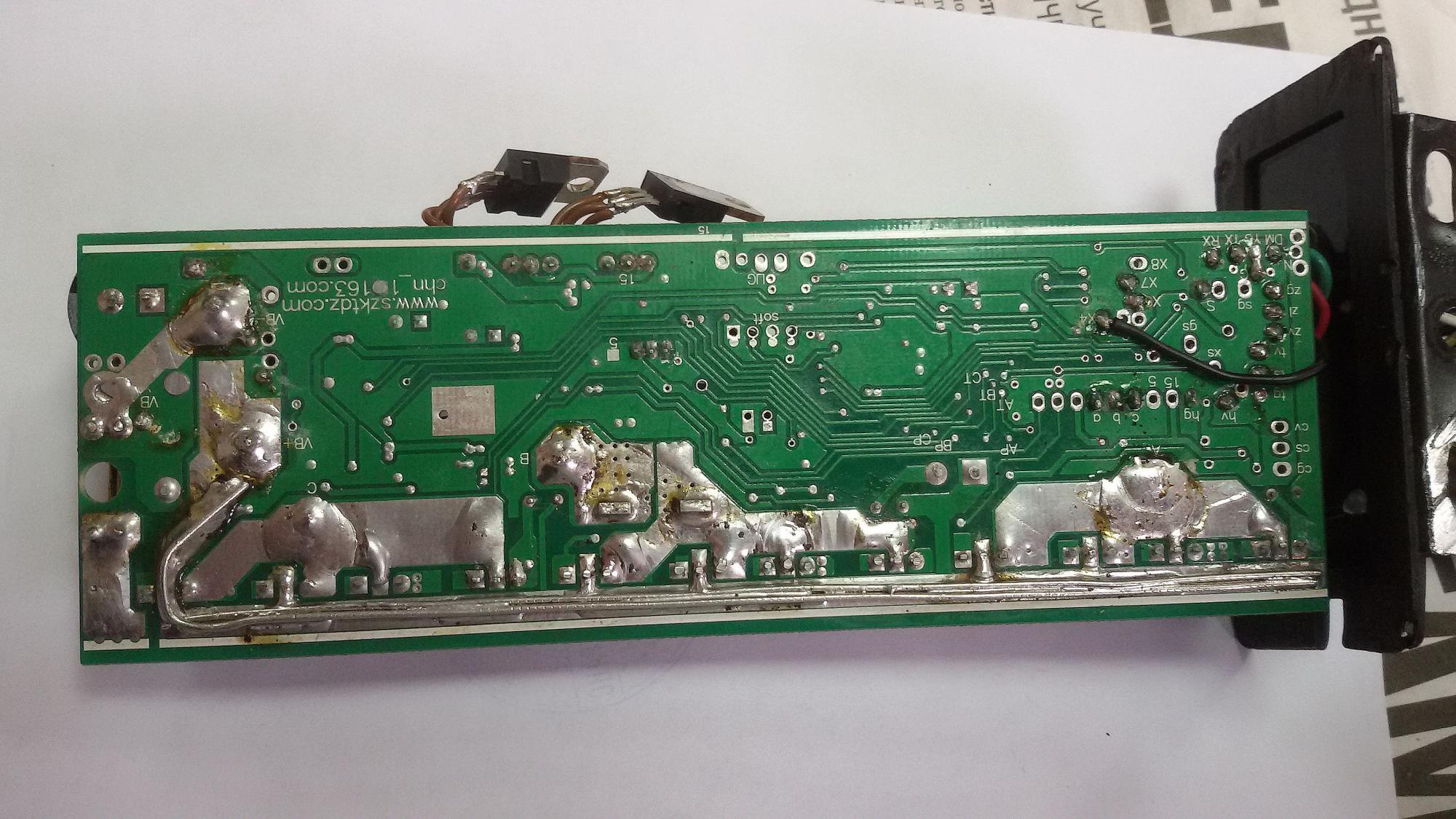

 :ah: так подскажите куда копать, может мне сфотать и сюда скинуть фото платы, а Вы товарисч кружочком обведёте чего ещё смотреть менять нужно, схемы то нет, а по плате тежеловато рулить! как Вы на это смотрите ? буду благодарен!!!!!  :ah:

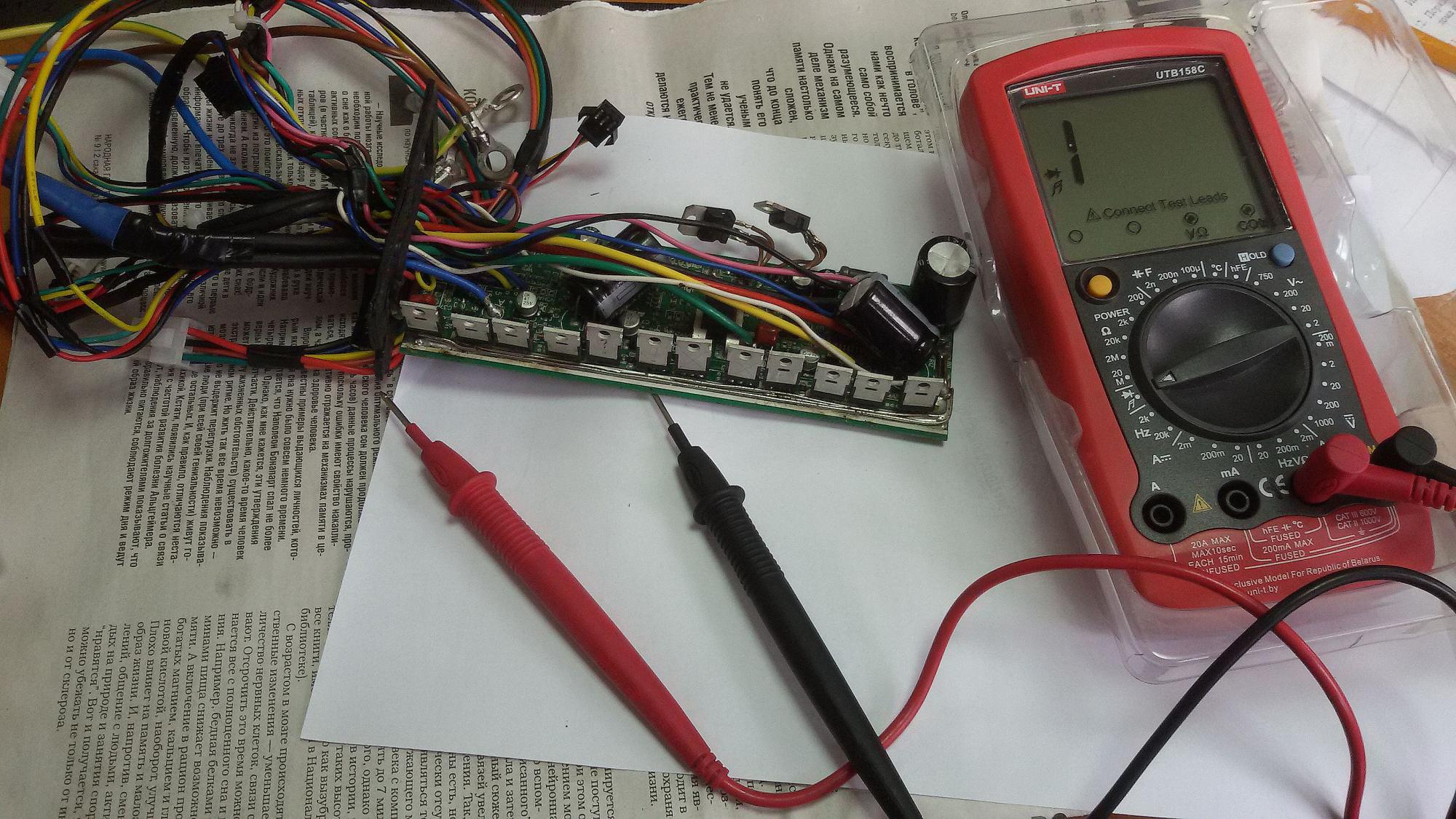

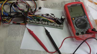

ingener
скидывайте, но нужен элементарный мультиметр для проверки, лучше который имеет проверку  полупроводников (значок диода)
Explore Brabus HD 8"
Full custom offroad 14,5"

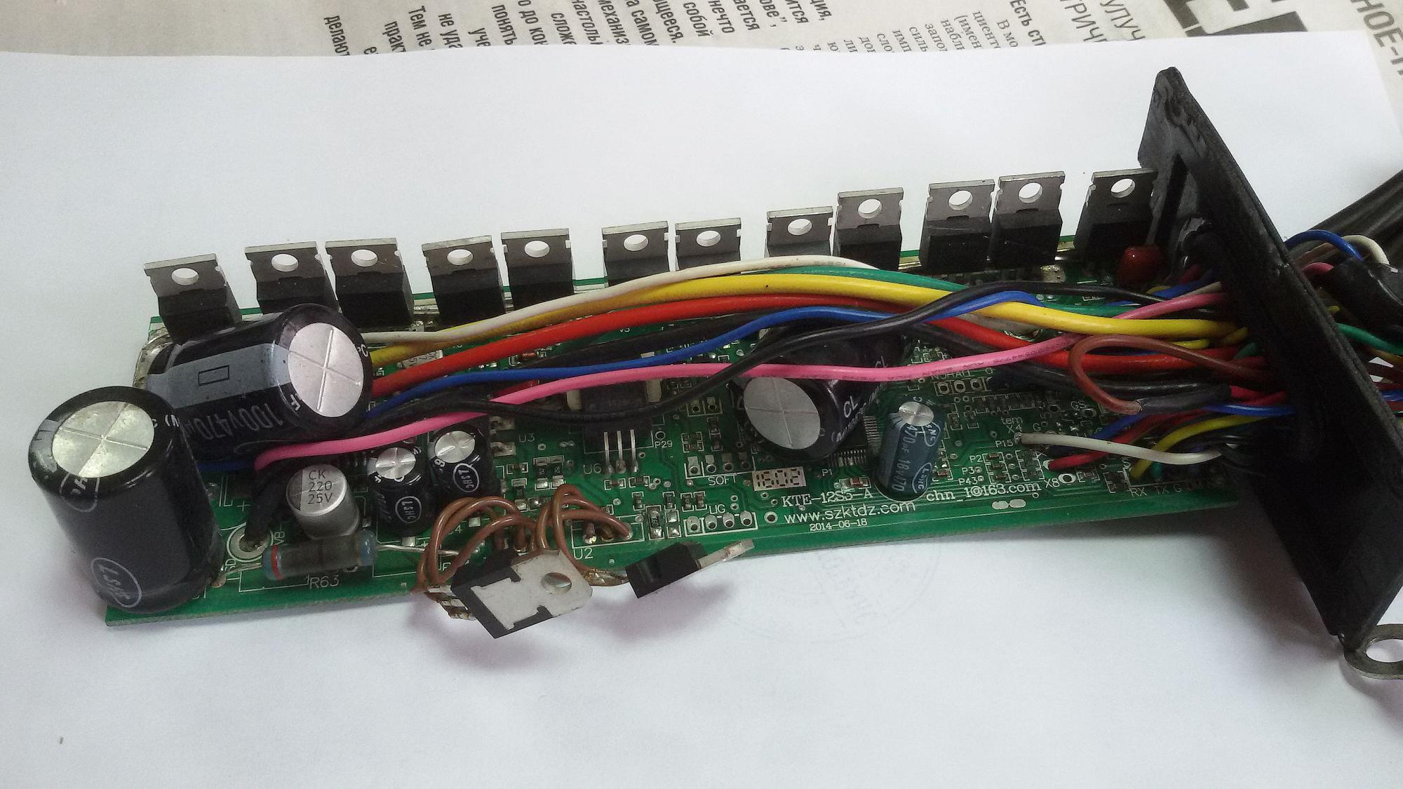

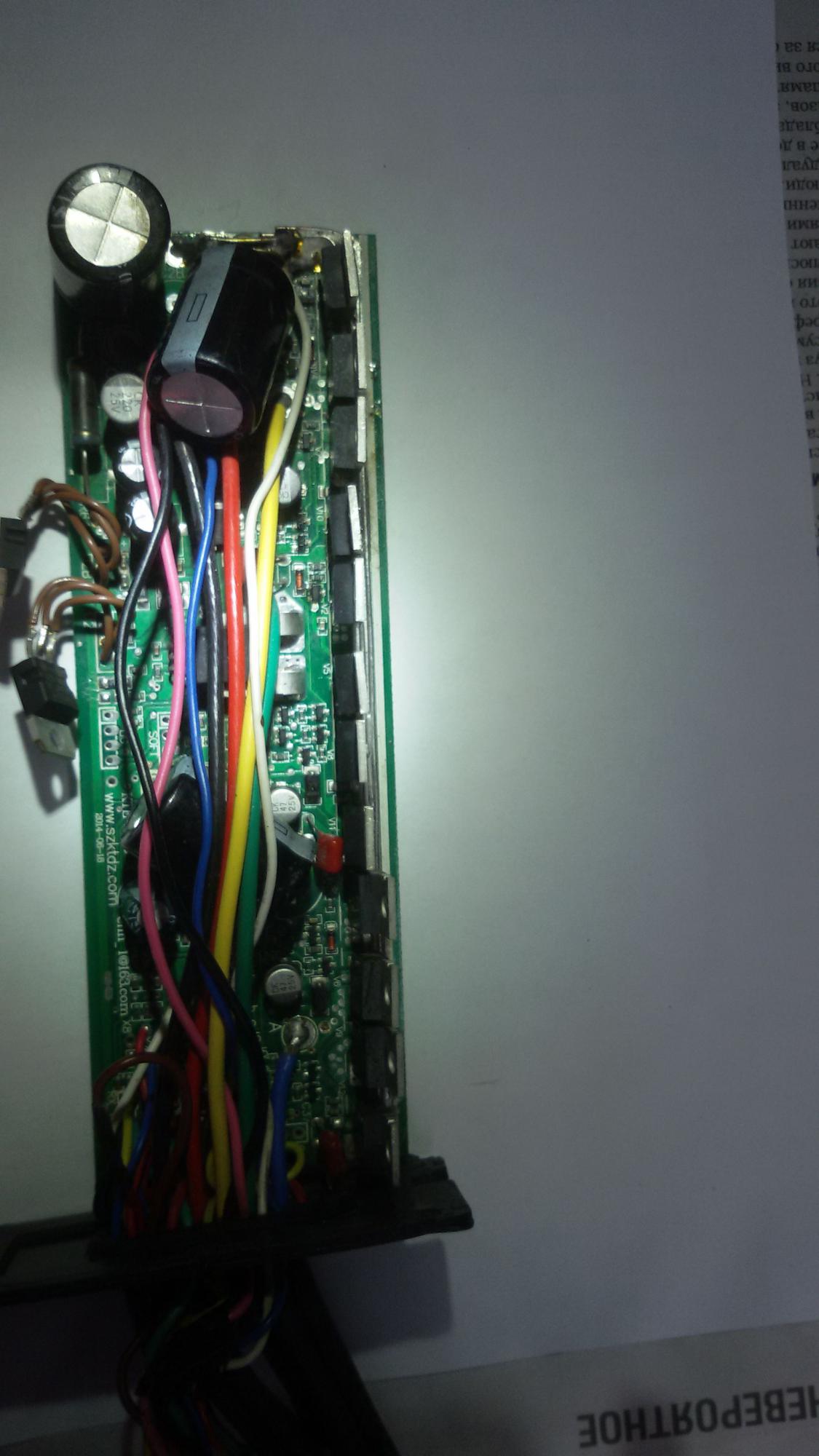

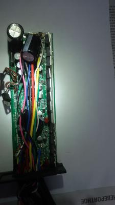

111DIMAN111
вот фоточки подскажите что и куда копать ?

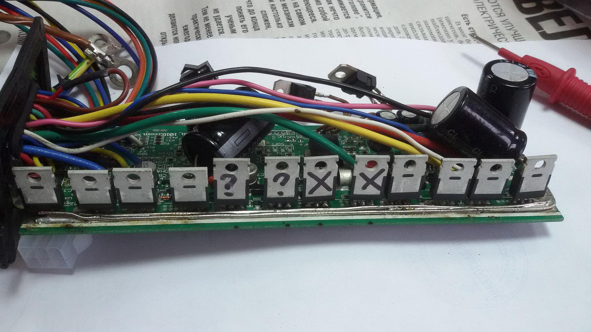

111DIMAN111
так вот померял тестером посредине опять 2 мосфета звоняться на пробой во все стороны накоротко, и два звонятся на пробой как бы накоротко но потом показывает переходы как и у всех остальных как по зарядке кандёров, т.е. звоню вначале накоротко долю секунды  а потом идёт заряжатся кондёры и показания как и у других нормальных транзисторов это которые под знаком вопроса а те которые крестом замазаны звоняться накоротко сейчас фотку скину!
