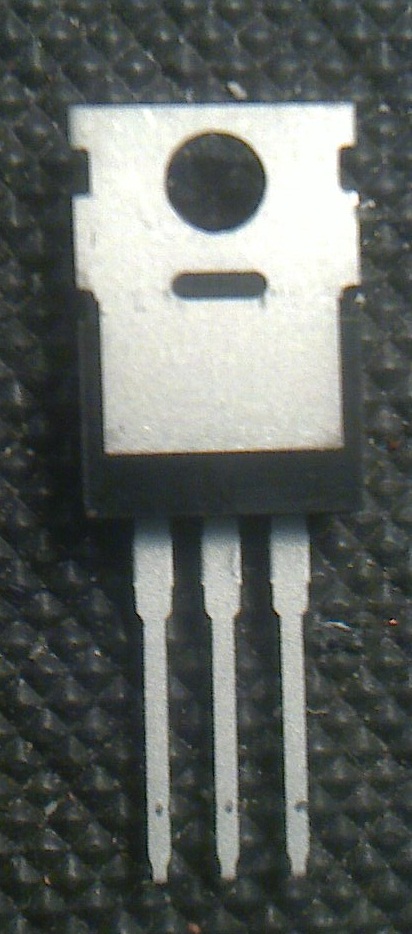

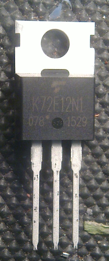

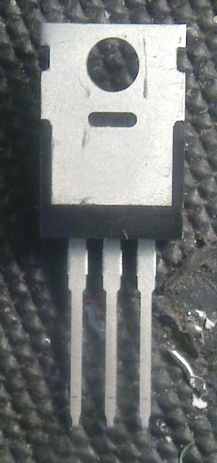

Фотографии настоящих(проверенных) мосфетов.
CSD19536KCS
TK72E12N1,S1X
