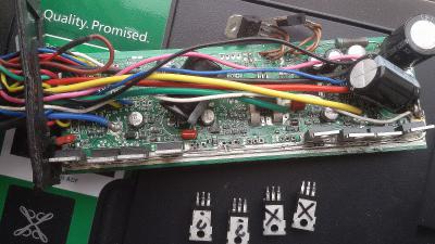

походу надо выпаивать и мерять на выпаяных ! :-)
111DIMAN111
из 4рёх один накоротко по всем направлениям звонится! куда копать??
#110
[user]111DIMAN111[/user], копать в сторону замены на новые как минимум. Драйвера ещё проверить не помешает. Проверяются сравнением с соседними предположительно исправными фазами.

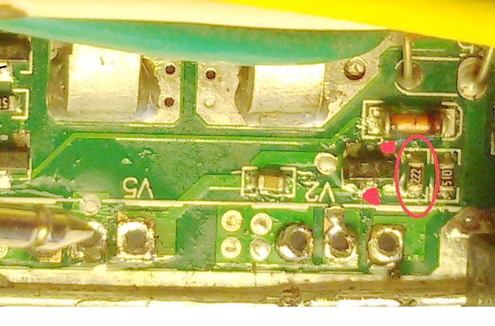

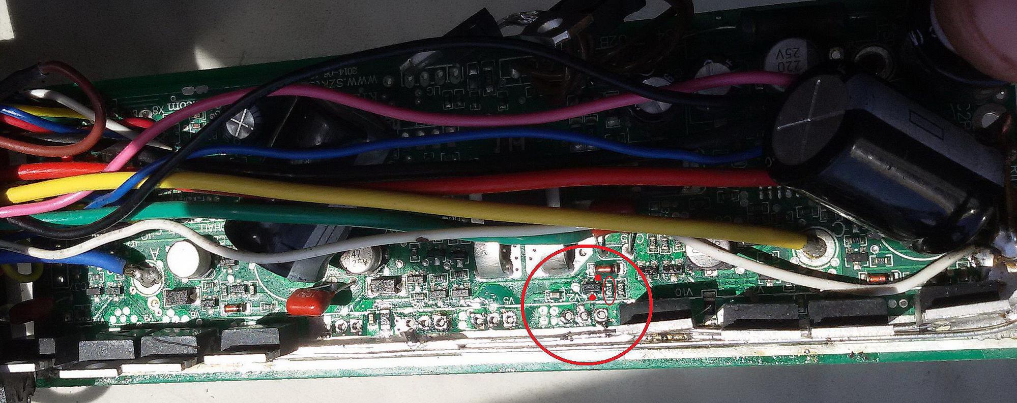

короче посмотрел, померял три фазы две из которых вроде бы исправны, а вот на одной ветке транзисторов 4110 выходит небольшой косяк: 1- резистор маркировка 222 звонится накоротко помечаны в красный овал, 2- (не знаю что это под маркировкой Y2)  транзистор наверное, один переход звонится напрямую помечено красными точками, дальше диод вроде бы нормальный, на остальных фазах эти ветки звонятся нормально, сравнивал, вопрос вследующем, что это за деталь под маркировкой Y2 ? подозреваю транзистор! кстати в этой горелой ветке сгорели НАКОРОТКО все переходы транзюка оконечного 4110.

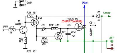

Если умеете читать схемы, то в первых постах темы Контроллер Yamasaki на 36 и 48 вольт, сможете найти ответы по схеме моего контроллера. Ваш несколько иной, но как правило схемотехника в основном повторяется.
Y2 это p-n-p транзистор, точное название где-то встречалось в теме, но во всяком случае его можно заменить практически на любой другой такой структуры, нет никаких особых требований.

Если вылетел один из 2N5551 (по моей схеме T3), то наверняка сдох и процессор - в этом случае ремонт бесполезен.
Эти транзисторы держат до 150в, в схеме они работают под полным напряжением батареи.
Y2 работают в схеме с напряжением не более 12-15в, так что можно не заморачиваться с поиском именно их, подойдут большинство из p-n-p, главное что бы цоколевка совпала (хотя другой цоколевки у транзисторов в корпусе sot23 я не встечал).
T11 (по схеме) служит для быстрой разрядки емкости затвора Q5. При пробое затвора, Т11 гарантированно дохнет (Т10 - опционально, а T3 - редко).

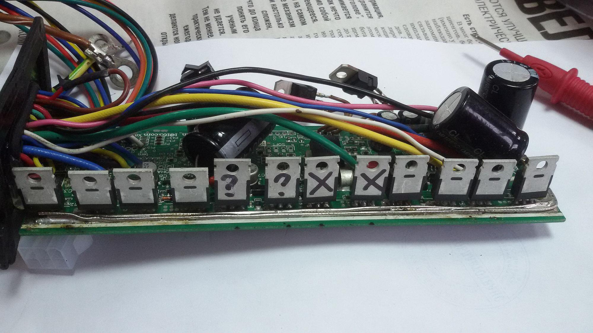

 :ah: не т3 и т10 вродебы живые! и диод большой живой по переходам мерял!
Добавлено 20 Апр. 2018 в 15:00

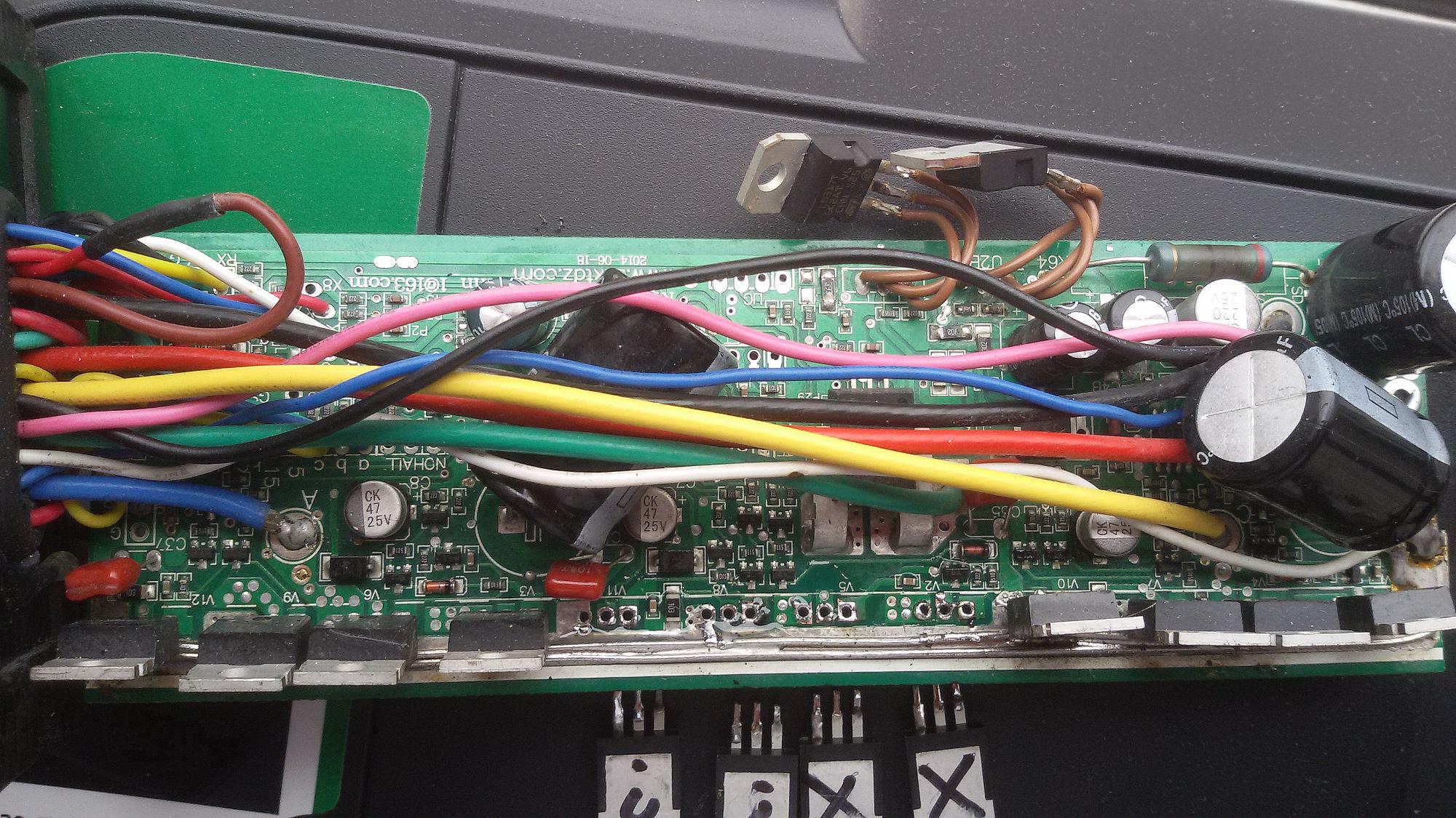

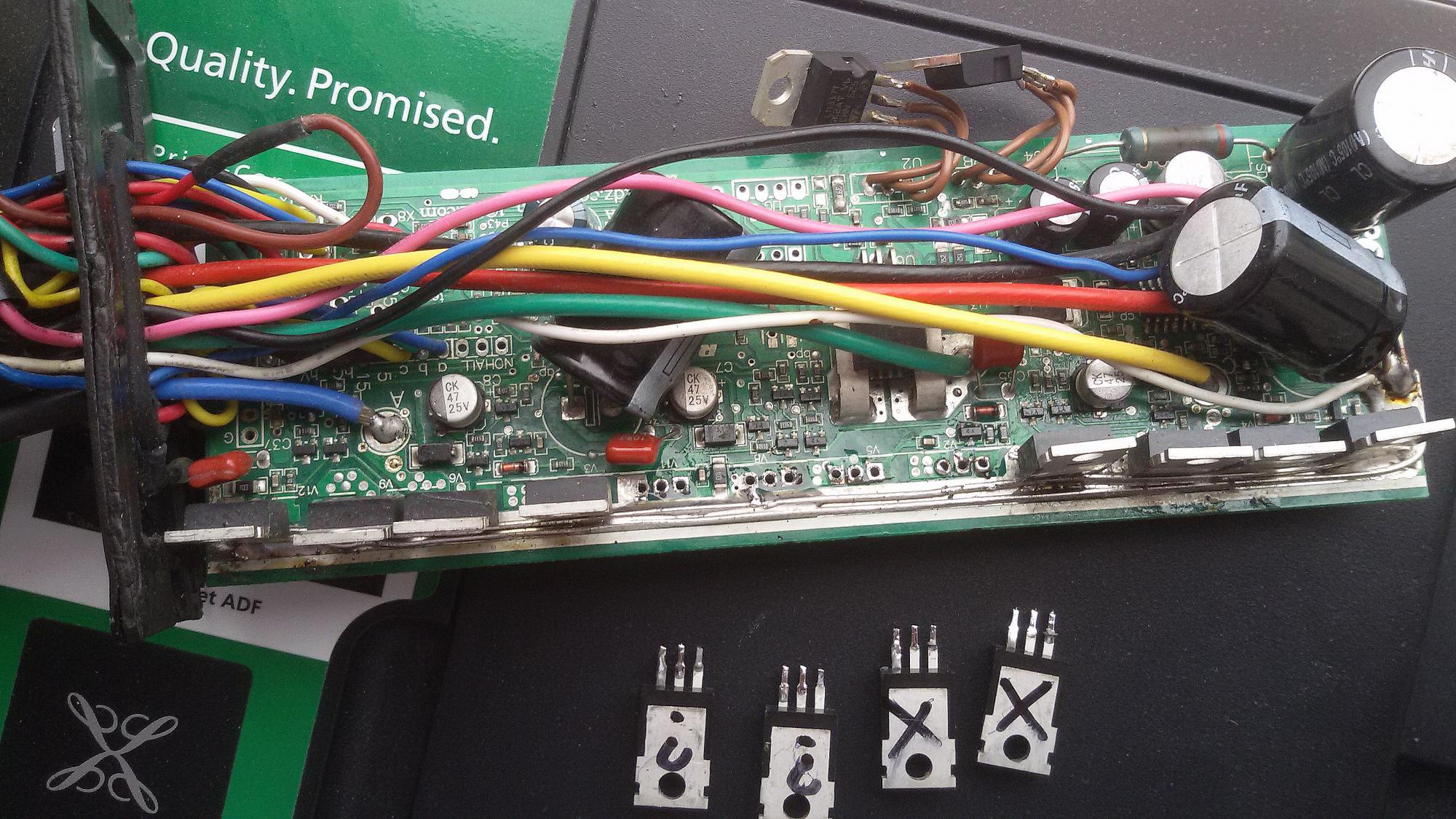

кстати по поводу остальных двух транзюков они рабочие, а вот один из 4110 сдох напрочь но вопрос почему именно один из 4х? по идеи должно быть два напрочь ?
[user]111DIMAN111[/user], ну один успел сгореть раньше, превратился в перемычку и весь ток пошёл через него. Тем самым он спас второй.

Цитата: 111DIMAN111 от 20 Апр. 2018 в 14:51на транзюке Y2 переход эмитор-база -> накоротко ужОс!
цоколёвка у них иная -это пробило база-коллектор(коллектор у sot23 посередине), эмиттер как правило в этой схеме при такой неисправности на обрыве

Скорее всего полевику кирдык , с его пробитого затвора пошло на Y2  b и он не выдержал , пробился тоже !  :-)
Т10 и Т11 лучше оба заменить !
