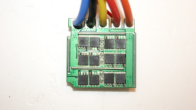

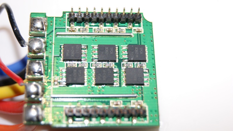

Подскажите, пожалуйста, какие нужны мосфеты для  напряжения батарей 7S и 14S, это два разных проекта. Рассматриваю модельные регуляторы, как альтернативу. Моторы самодельные, и "правильные" велосипедные контроллеры их крутят плохо.
Мосфеты родные стоят TPCA8060, максимальное напряжение 30А. Ток 45А. Сопротивление RDS 0.003 Ома.
Теоретически, можно использовать IRFB3077. Они у меня есть, но их там надо 20штук.

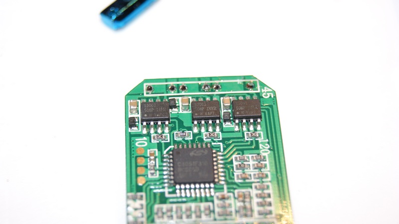

Драйвера (те 3 "штучки" на плате с микроконтроллером) не могу разглядеть, а они могут быть низковольтные, надо на них даташит.
Said
Маркировка S2003
IRS2003
http://www.alldatasheet.com/view.jsp?Searchword=IRS2003.
http://www.ic37.com/IRF/IRS2003PBF_datasheet_5268800/
crond
хорошие 200V драйвера!
У вас привязка к плате и её размерам и соответственно к корпусам фетов? Известно -что повышаем напряжение мосфета - повышается сопротивление открытого канала при тех же корпусах, надо пропорционально увеличить кол-во корпусов, можно ещё попробовать улучшить охлаждение при помощи радиаторов, а не дуть на PCB. Это приводит к изменению силовой платы, тогда и корпуса можно что-то из серии ТО247.
Вот нашёл DSOP Advanse на 100V сопр 0.0045
http://toshiba.semicon-storage.com/ap-en/product/mosfet/detail.TPW4R50ANH.html
Или 80V/0.004
http://toshiba.semicon-storage.com/ap-en/product/mosfet/detail.TPW4R008NH.html

поставил IRFB3077 6шт.
Греются мосфеты, не зависит от размера двигателя, пробовал и большие и малые.
В чем причина?
ingener
Греются мосфеты
Если даже такие греются (оригинал? не подделка?) - то смотреть сигнал на затворах, возможно, затянуты фронты и малое напряжение сигнала.

Скорее всего в динамических потерях. Вы поставили транзисторы в 1.5 раза тяжелее, и в 5 раз медленнее чем родные.  :bravo:
Драйвер контроллера явно на это не был рассчитан. Он всего (0.13А! для хороших фронтов и таких емкостией нужно несколько А!) И у вас идет потеря не на RdsON, а на динамических - время RiseFall-Time.
Еще момент, если делаете отдельную плату с транзисторами - драйвера тоже переносите на нее. Соединение затворов с драйверами проводами лучше не делать. А если делать, то макс короткими и в пару квадратов.
С осцилографом нужно тоже смотреть учитывая момент - дешевым штатным щупом нормальный фронт не увидишь, нужно брать коаксиал и паяться напрямую.

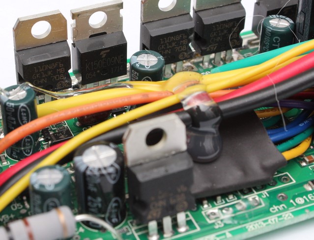

Shaman2

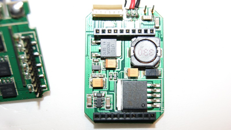

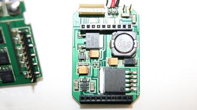

Просьба подсказать а что это за ключи? И главное почему спрашиваю: почему они разные, 9 мосфетов в контроллере, 6 одних и 3 других чередуются по схеме 1+2
попутно спрошу что это за платка в термоусадке, контроллер дисплея?
crond
#89
[user]Shaman2[/user], не ленитесь читать, в этой теме всего 5 страниц, вот например уже обсудили на предыдущей странице , если повезёт и не убрали можно скачать "PDF" TK150E09NE, STP110N8F6
Нижние феты шимятся - поэтому их по два, верхний в ключевом режиме - одного достаточно, плата в термоусадке - у меня например, для включения фонарика 100-200мА, выдаётся полное напряжение аккумулятора
Контроллер дисплея установлен в самом дисплее и общается и контроллером в контроллере по 2-м проводам, и ещё 3 провода: общий, питание, выход питания на слаботочку.
