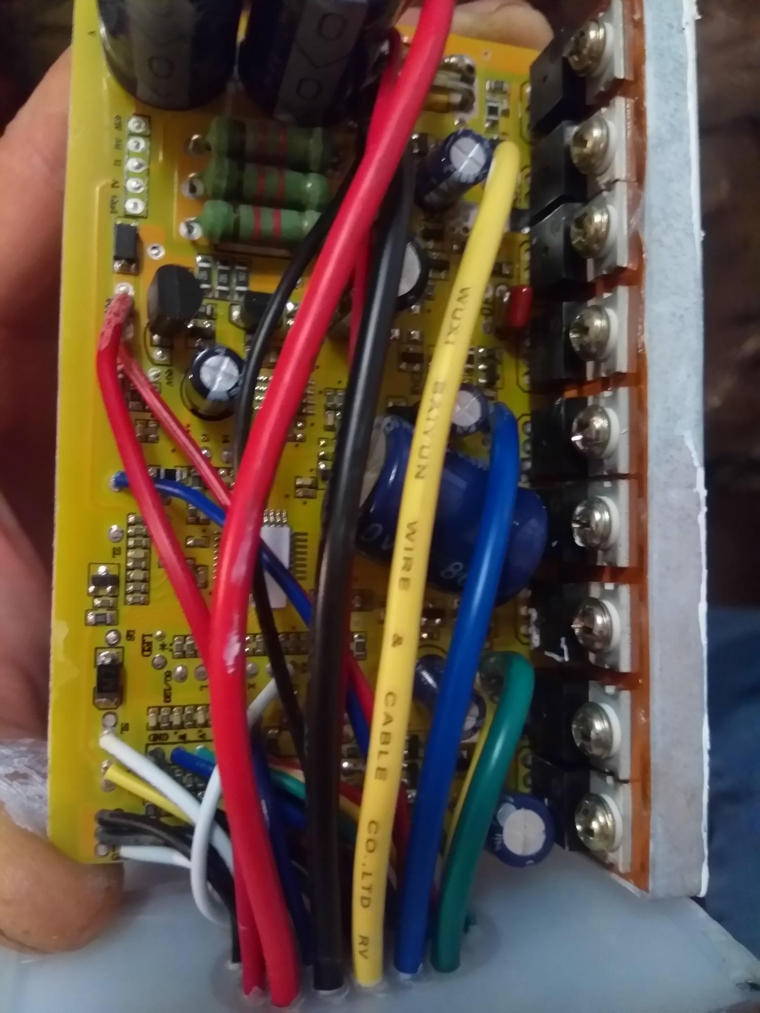

Правильно, что выпаяли ключи. Проверяли их так?
синим показана перемычка,  можно ее не впаивать, но в момент тестирования замкнуть пинцетом ненадолго. Если не сделать, на затворе может остаться заряд,  который исказит картину замеров. Какие показания на мультиметре? Должно быть 0,3...0,4
Еще смущают криво впаянные конденсаторы (увеличивали емкость? Хорошо, но лучше штатные оставить и к ним проводками подпаять дополинтельные, а ваш монтаж  не внушает доверия, отломиться могут), пара корпусов ТО-220 (это стабилизаторы? Почему так висят?) и потемневший сильно балластный резистор (от какого напряжения питаете контроллер?)

по поводу ingener местный (Еще смущают криво впаянные конденсаторы (увеличивали емкость? Хорошо, но лучше штатные оставить и к ним проводками подпаять дополинтельные, а ваш монтаж  не внушает доверия, отломиться могут), пара корпусов ТО-220 (это стабилизаторы? Почему так висят?) и потемневший сильно балластный резистор (от какого напряжения питаете контроллер?) на плате всё стандартно запаянно ничего не воротил, по поводу кондёры большие бочки ? или про какие? всё стоит как и стояло, стабилизаторы тоже висят типа как надо проверял живые, плата немного подкишшая, так как немного влажности я так понимаю попало, но работал отменно я кстати брал б.ушку. контролле питает от лифер-призматик 48v/25a но это я питал, а до меня незнаю что было! по резистору большому мерял нормально- так как надо проверял конкретно его! по транзисторам полевым померяю отпишусь как мерял направления!

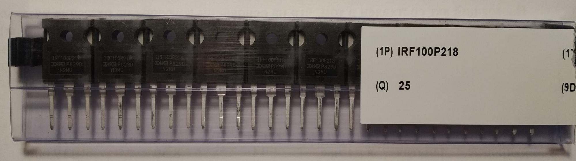

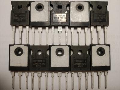

Для сборки самодельного контроллера приобрел оригинальные траншейные транзисторы Infineon IRF100P218.
ParameterValueUnit
VDS100 V
RDS(on)typ 1.1mΩ
RDS(on)max 1.28mΩ
ID(SiliconLimited)483A
ID(PackageLimited)209A
QG(0V..10V) 330nC
Хочу поделиться фотографиями так как найти в сети не смог.
Все металлические поверхности серебристые.
Видны следы от работы ОТК.
В мелком кружке на корпусе разные буква и цифра формы штамповки.
Ранее пытался собрать контроллер на не самых дешевых(не самых фейковых) китайских IRFP4468.
Там где китайские транзисторы достигают предела по температуре, оригинальные немного теплые.

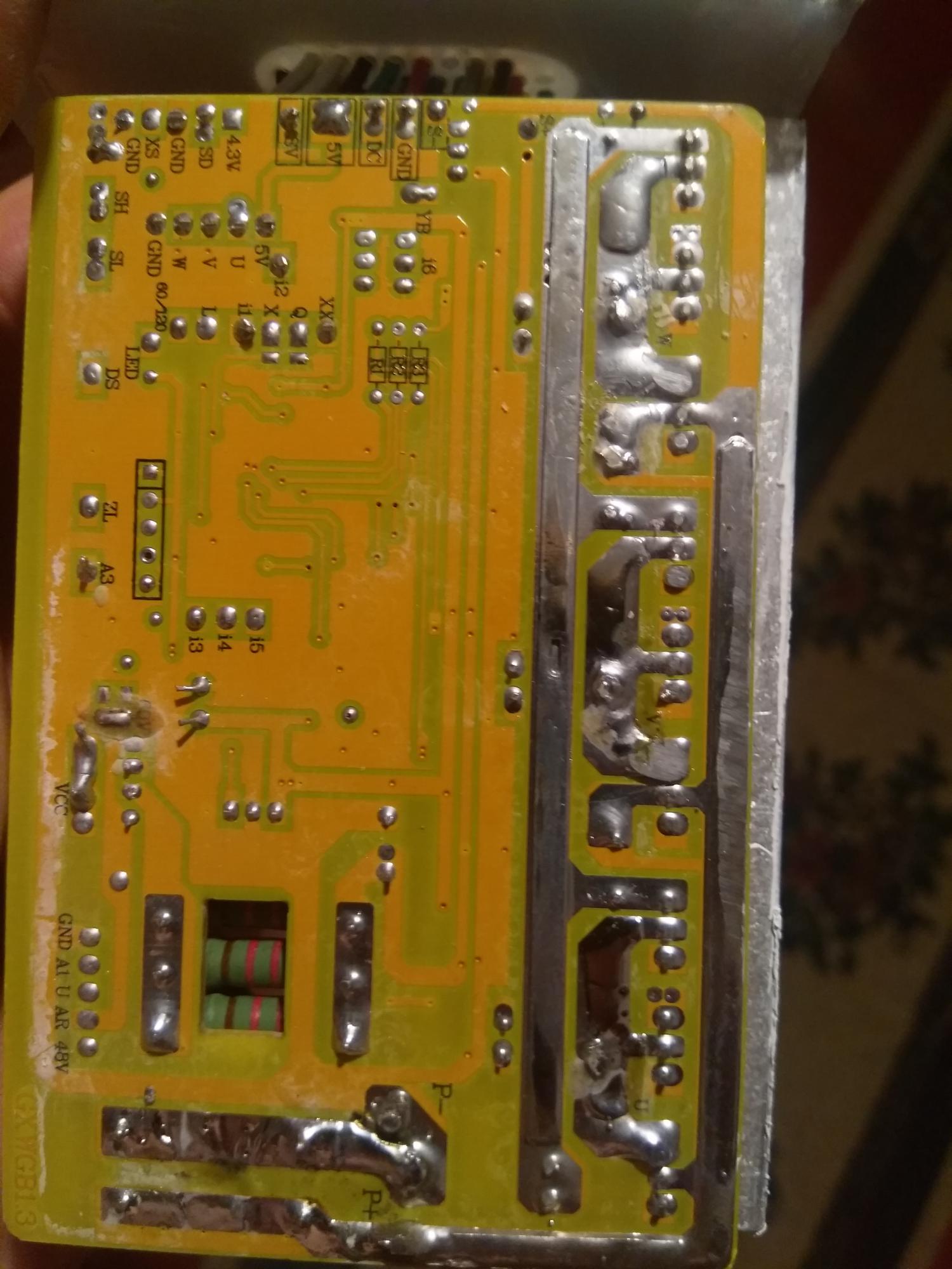

Всем доброго здравия.попался мне контроллер с такими транзисторами.кто может
подсказать что это за зверь и на что их можно поменять.напряжение контроллера меня устраивает.мне бы ток поднять
Добавлено 27 Сен. 2019 в 10:05
Мне бы маркировку адекватную.а не китайфетовскую.и если можно то на какие безболезненно поменять можно чтобы мощность поднять
Владимир Свинцов
Вообщем каюсь :facepalm: хочу выжать с него больше чем 450 Ватт.про луженый шунт в курсе.вот только если будите добры подсказать кондеры на сколько повысить.там 47мкф на 50в.хотелось бы 1.5 кило
Добавлено 27 Сен. 2019 в 10:11
и все 9 менять или 6 достаточно мосфеты
crond
первые с первой страницы. а те кондёры оставьте в покое там 25 вольт за глаза
