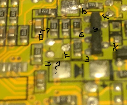

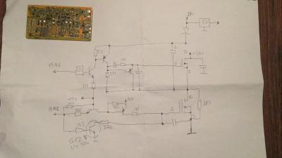

Всем привет в драйвере мосфета самоката куго 3s стоит на входе smd транзистор с маркировкой G1z у него база и эммитер не как у всех нормальных sot23 не полевик , потому что звонится 0.6 вольта как кремнивый биполярный Кто знает может чеэто такое?
на схеме обведен кружком

это я  видел , у меня сомнения что это оно , по факту база и эмиттер перепутаны , могли в даташите перепутать?
acyd
G1z Npn транзистор 100v 0.6a, распиновка стандартная.
vspishkin
именно что нестандартная база и эммитер поменены местами
вот кусок схемы контроллера с процессора на эмитер идет?
я прозвонивал тестером распиновка другая , Если бы была стандартная не задавал бы глупых вопросов тут, снсачала проверил и схему и плату может все таки в даташите ошибка?
crond
Привыкли к схемам с ОЭ? Но тут схема с ОБ (q1001)и в даташите верно.
И чего вы поселились в теме с мосфетами? Откройте свою тему по биполярникам и там просите ответов.
vspishkin
схема замечательная , но тестером звонится что с контроллера идет сигнал все таки на базу.В теме с мосфетами поселился потому что разрисовываю схему управления мосфетом, и тут оно выполнено на рассыпухе .Хочу поставить нормальный драйвер управления мосфетом и переделать плату немного.

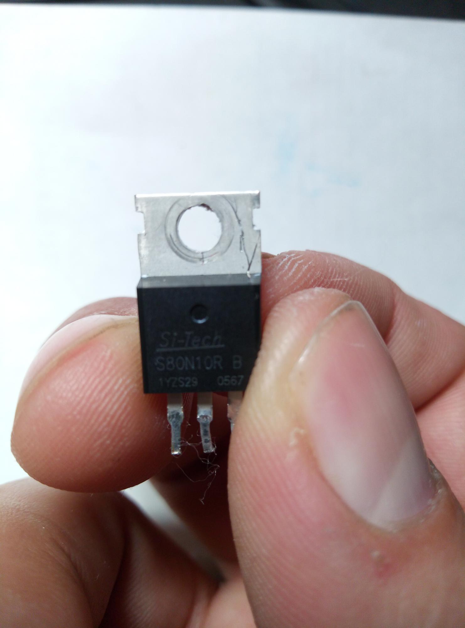

здравствуйте, помогите пожалуйста подобрать аналог транзистора в контроллер самоката kugo m4, маркировка на тразисторе S80N10R. На али есть такие , но из за *COVID-19* посылки  больше двух месяцев идут.
Thunder_blade
[user]Егор23[/user], 80в 100а , irfb3077 поставьте
Pau62
На таких токах-напряжениях вполне годятся 75nf75.

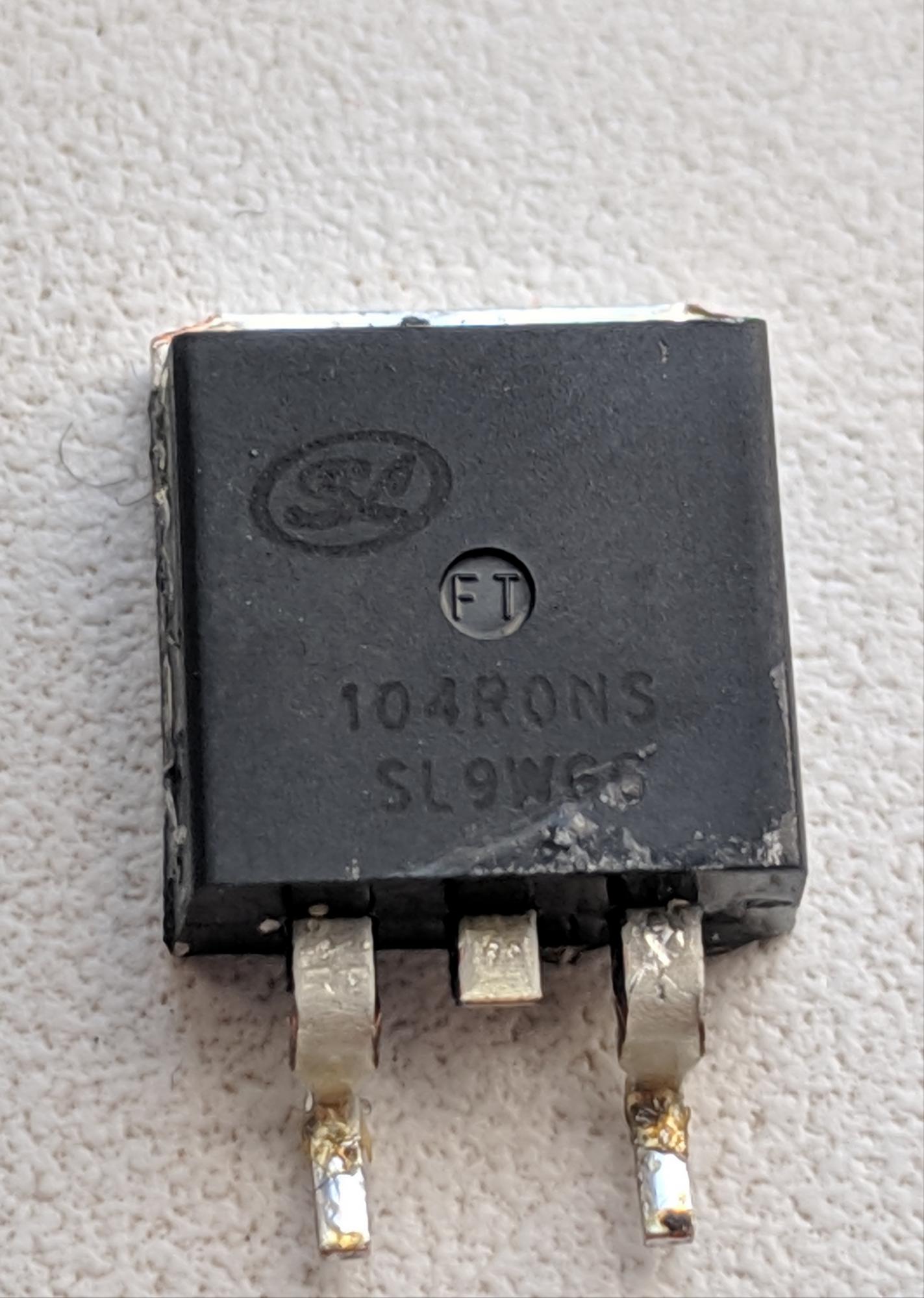

Всем привет, нужна помощь в bms smart ant вышел из строя мосфет маркировка 104RONS SL9WGG по ней ничего найти не могу, пока выпаял нерабочий и катаю так, бмс на 100 ампер, контроллер 22 Ампера, в дальнейшем хочу заменить все феты. Только вот на какие заменить?
Thunder_blade
[user]Андрей 0701[/user], Зафоткайте мосфет, по такой маркировке ничего не гуглиться, если контр 22А то можно ездить и не париться так
Андрей 0701
[user]Thunder_blade[/user], пока особо не парюсь просто если вдруг дальше сыпаться начнут, взять в запас на всякий случай. Фото сейчас скину
