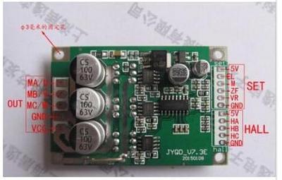

Хорошо бы еще в тему добавить табличку, в каких контроллерах по скольку стоит в параллель ключей в зависимости от мощности.  Чтобы для апгрейда можно было прикинуть  количество  корпусов. Например,  в таком совсем недорогом контроллере (только плата, без корпуса)
изначально стояли JY09M (аналог 75N75), 6 шт,  поменял на IRFB3077 - http://lib.chipdip.ru/300/DOC000300224.pdf  - контроллер был с ограничением 15А, можно ли теперь поднять ток и насколько? Или больше 20-25А уже надо по-любому параллелить?

Вопрос не по самим мосфетам, а по управлению. В дешевом контроллере обнаружен такой способ - драйвер IR2101 и резисторы аж по 100 Ом к завторам ключей.  Это какая же будет скорость выключения? Стоит ли уменьшить номинал или тогда уже и драйвер менять? Не потянет 2101 меньшие резисторы в затворах?

[user]ingener[/user], при суммарной емкости затвора 10нф, время открытия/закрытия будет примерно 0.001мс. При частоте шим 16кгц это время составляет 1/62 периода шим, а годится вам это или нет - решайте сами. Для подобных расчетов использую калькулятор. Что до IR2101, насколько знаю, у него довольно большой импульсный ток(посмотрите в даташите), следоватьльно, номинал резистора можно уменьшить.

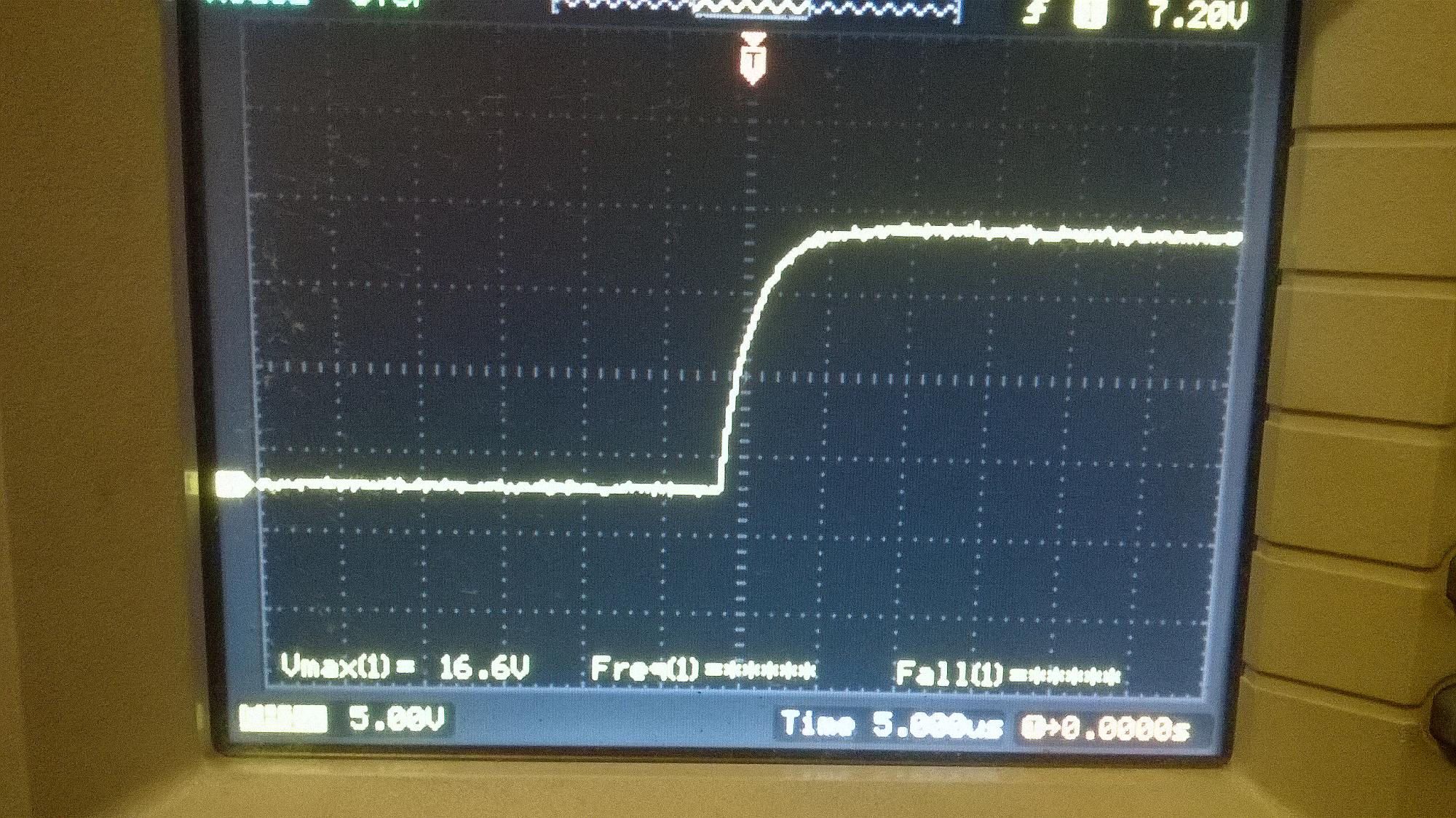

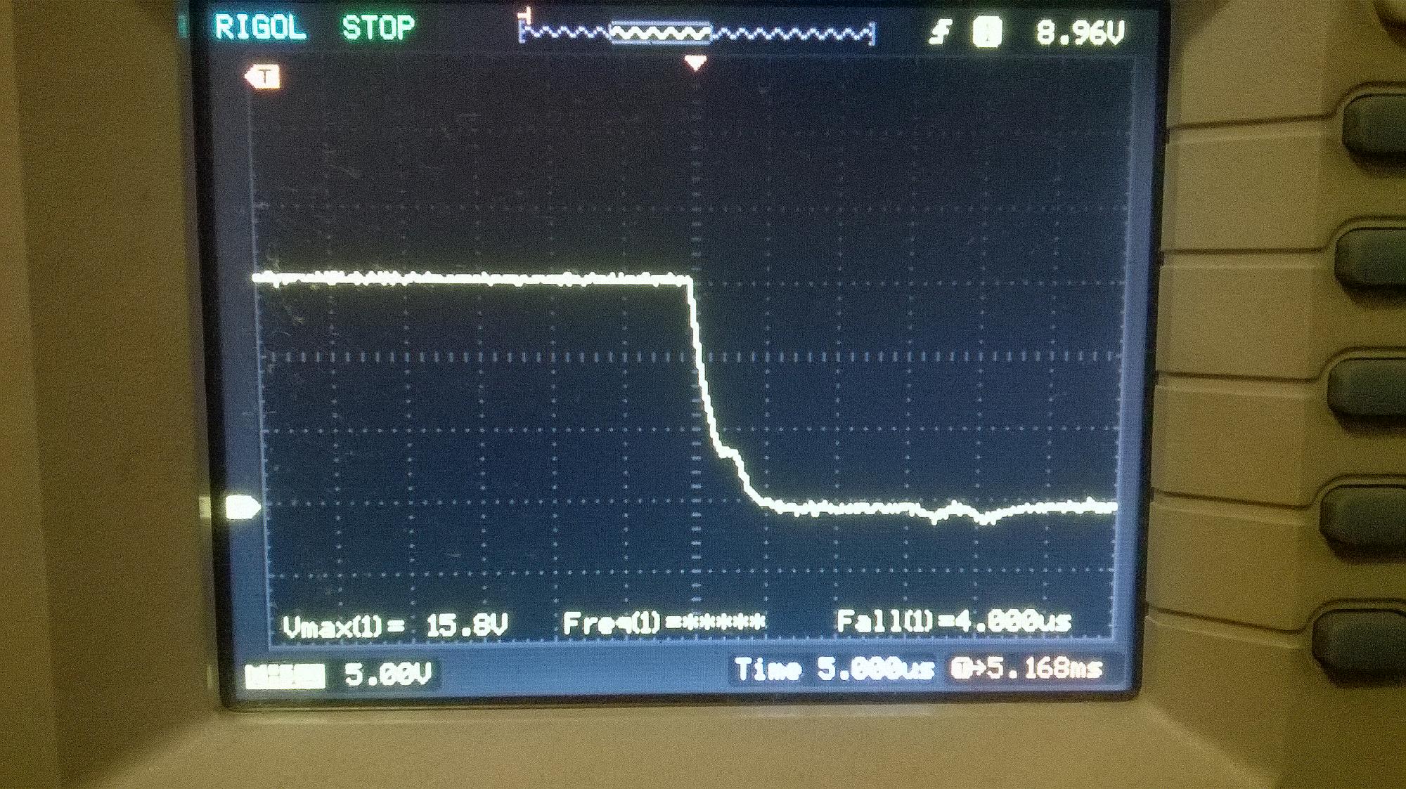

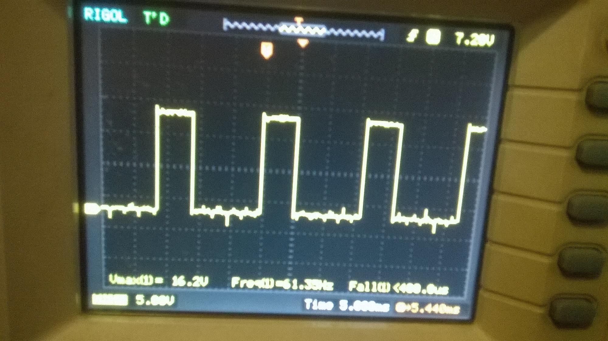

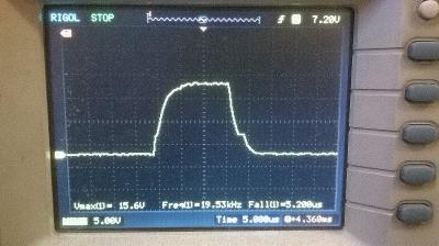

ingener
#64
Интересно сравнить теорию и практику. Ключи IRFB3077. Осциллограммы фронтов и общая (ключи нижние)
По факту фронты около 4мкС.  Конечно, для серьезной силовой электроники такое не допускается. Там около 500нС хороший показатель.  Но вроде ездит и не перегеревается. Спасает, видимо,  невысокая частота и коммутируемая энергия. Да и контроллер наидешевейший, просто платка со спичечный коробок.
Хотя, если брать самый главный участок ( а это спад до напряжения около 3В) - то навскидку не более 2мкС.
А. ну вот чуть позже получилось и с верхних ключей снять. В принципе, то же самое. Скорость вращения мала, поэтому импульсы узкие.

plog90
Довольно интересно. У меня к сожалению нет нормального осциллографа, чтобы можно было наблюдать процесс. Впрочем я бы не сказал что теория сильно отличается от практики. Возьмем ваши IRFB3077. У него входная емкость 9.4нф. За 1мкс напряжение на затворе достигнет 10.5 вольт(при зарядке от 16 вольт через резистор 100 ом), а это полное открытие транзистора. При закрытии транзистора, за 2 мкс напряжение на затворе будет около 2 вольт при тех же условиях(да, разряжать лучше через диод, чтобы было быстрее).
Могу предположить почему все нормально работает и не греется. Нагрузка носит индуктивный характер, и ток через транзистор нарастает постепенно. Если замерить индуктивность(которая будет достаточно большой) обмоток то можно вычислить это время. Так вот, транзистор открывается намного раньше чем ток через него достигает сколь нибудь ощутимых значений.

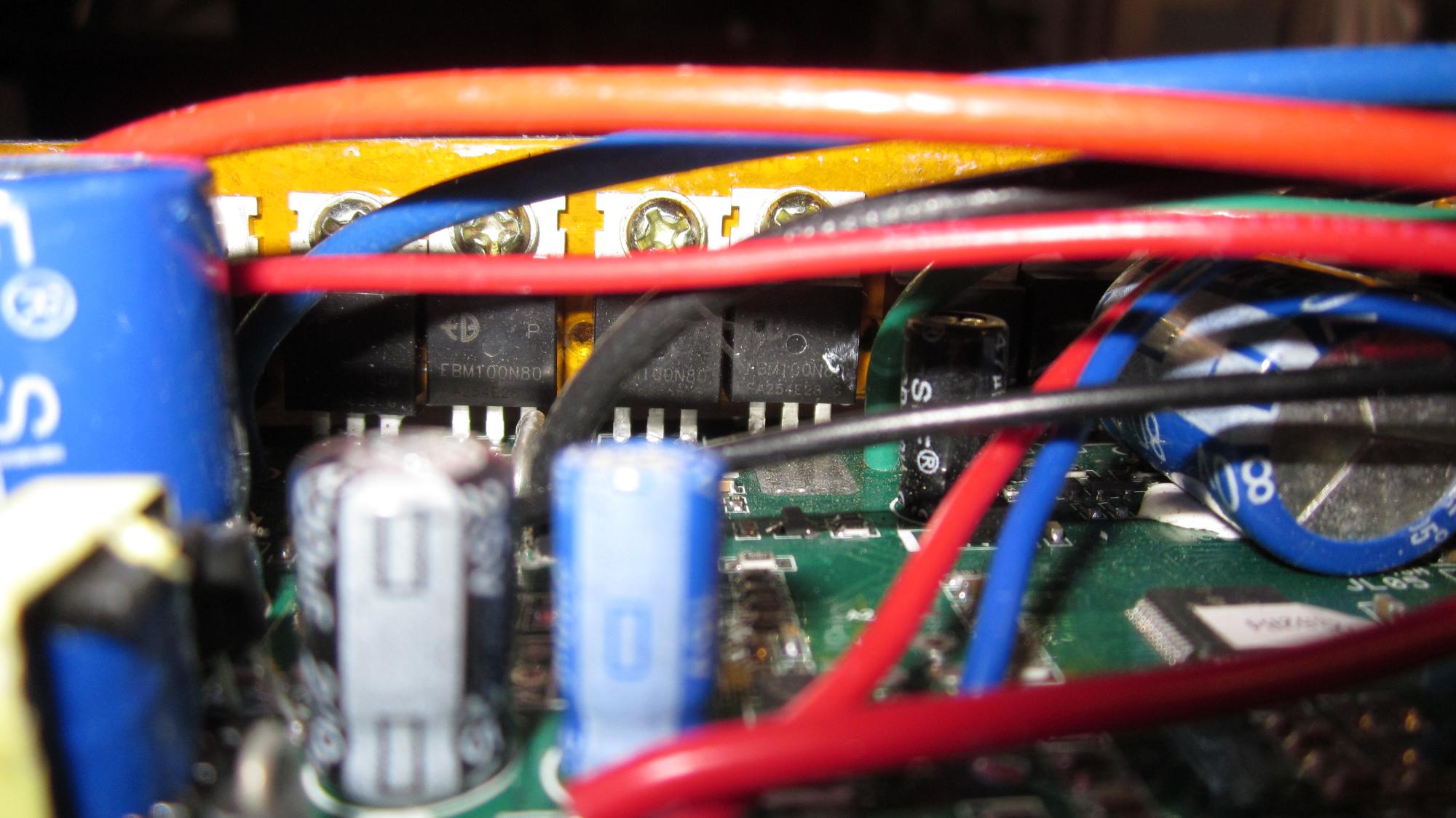

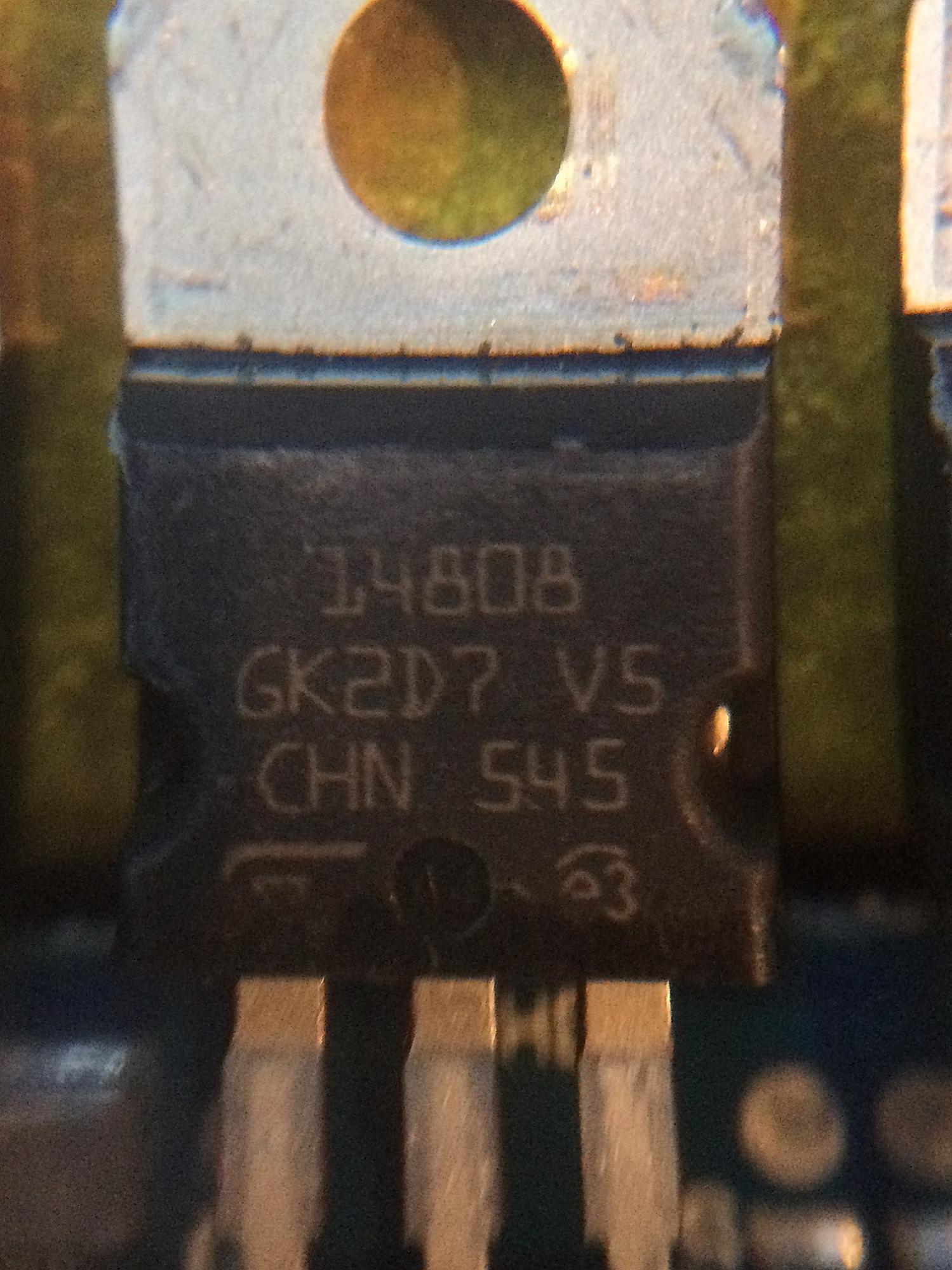

Aibolit66
В контроллере самоката выгорел один  транзистор. По видимому, стоят OEM перемаркированные.
Atlas показывает N канальный мосфет. Стоит ли искать, какой перемаркировали, или поменять все на
IRFB3077?
