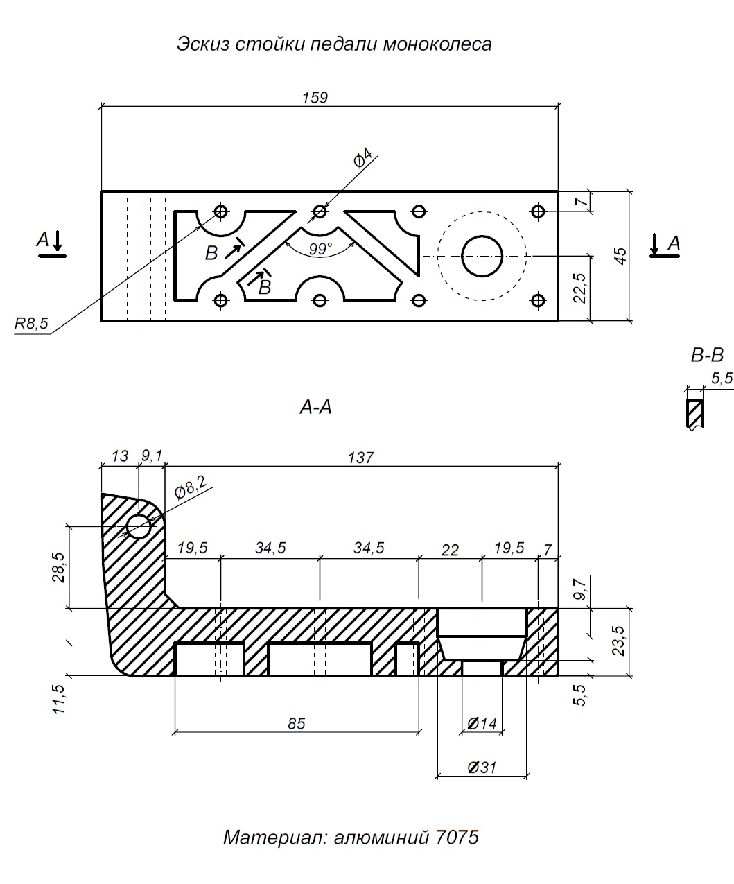

[user]Dennis[/user], океюшки! Дорисовать пока не успел, но вот как пример http://trialzone.ru/shatuny-hashtagg-isis/ Думаю материал аналогичный надо брать) Да и технологию подсказывают) Осталось набросать новый эскиз и найти "контору" для изготовления) Если уж триальщики прыгают, то и нам должно сойти) Назначение всё-таки похожее) Опять велосипедное прошлое выручает)
Прессованный :ah: :ah: люминь (даже не дюраль) 7000!!
Вот может попробовать заказать из титановой плиты 650р\кг + гибочный пресс и гильотина
http://www.mpstar.ru/titan/
ну и доставка по России там есть

[user]zorroo[/user], ну как бы это сплав) Думаю у тех, кто кует/слесарит, есть материал)

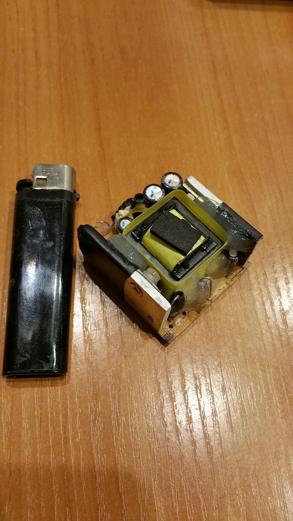

Подскажите как из колеса добыть питание (фару например чтоб заколхозить)? Там жеж адские вольты, их бы до 24-12 понизить каким-нидь step down-ом, но у китайцев беда с высоковольтными преобразователями. С контроллера не охота брать.

[user]hruma[/user], и какие проблемы у китайских дисишек. Так- то здесь весь форум их на электровелосипедах использует для питалова светотехники
Dennis
[user]hruma[/user],
Я брал обычный блок питания(импульсный) от монитора/ноутбука с подходящими размерами, напряжением и мощностью. На них входное напряжение обычно 100-240 вольт, но большинство работают и от более низкого напряжения. Если проверили и б/п запускается от вашего напряжения, то из входа можно выбросить всякие фильтры, диодный мост, входной конденсатор, это уменьшит плату процентов на 30.
Думается что и в старых стойках и есть тот самый наклёпочный люминий...
А там повышенные внутренние напряжения + мороз+ вибрации = вот трещины и пошли.
У других без мороза всё в норме.
Так что зря, как-бы опять тоже самое не получилось.

а мне кажется это дешнятская экструзия с последующей обработкой) Ну очень похоже)

Проблема либо в напряжении либо в размере.
Тут вот коробочка 30-90 входное, правда 10А ни к чему. Смущает размерчик для вставки в колесо.
Я чёт затупил, выпало из головы, что обычные БП от постоянки внутри работают. Тока с напругой меньше 100 наверное нередки проблемы с работоспособностью..
У меня два (один на 12V, второй напрямую на светодиод 3.6 вольт(переделал из 5V)) работают без проблем.
Вот 12v 2A , работает от 48 вольт (еще до установки).

Большинство моих при напряжении ниже 85V выдают меньше ток. Например при 60V, AC-DC вместо стабильных 4.5A выдаёт только 2.2A, а дальше отключается по защите. И так несколько разных. Хотя есть и такие, которые выдают то, что выдавали при 220V, например как было 1A от 220V, так и выдаёт 1A при 50V. Чем ниже напряжение, тем выше ток через трансформатор, для той же выходной мощности. Если первичная обмотка не предназначена для такого тока, то она будет сильнее греться, как и электроника на входе, тоже от более высокого тока.

[user]Dennis[/user], занятный преобразователь, небольшой для 2A и с предусмотренными радиаторами.

Это от монитора LG ......там с обратной стороны платы полно SMD элементов.......китай и рядом не валяется со своими 8-ю детальками и трансом :) .

[user]hruma[/user], как раз не обязательно, эта штука была сделана для корпуса, в нём продумали как лучше рассеивать тепло и разместили радиаторы у наружных стенок, без них сгорит, под это и проектировали плату. Зачем-то залили свободное пространство, то-ли силиконом, то-ли термоклеем.

Это наружний б/п(как у ноута)......снят пластиковый корпус и укорочена плата.......питал целиком монитор 20 дюймов......при работе (под нужной мне нагрузкой) радиаторы становятся чуть теплыми на ощупь.

#1600
Сделал грубую модель)
Переходы надо сделать более пологие, ну и углы закруглить) Как вариант диагональ можно и третью добавить) Для уменьшения жесткости также рассматриваю вариант вообще без диагоналей. Либо заводская конструкция с добавленным внутри продольным ребром по центру)
Вот кстати статья про люминьки интересная http://www.velochel.ru/articles/bike/frame_material_and_strength
Кстати если получится заварить старую стойку, то надумал загнать в образовавшееся пространство между между стойкой и корпусом герметик) Т.е. сделать своеобразную прокладку) И так катать) Но нужен достаточно упругий герметик, чтобы не промялся при закручивании) Либо сделать модельку из герметика и потом выточить из жёсткой резины подобную) Кроме того есть мысль выточить из упругой жесткой резины (большие химические пробки для колб) и забить эти изделия в отверстия стоек. Возможно это предотвратит дальнейший загиб стоек) Или ошибаюсь?
