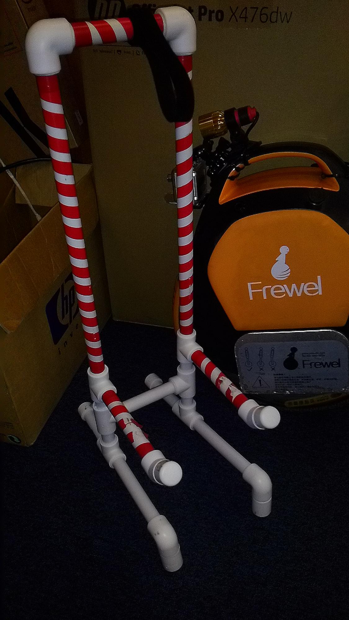

А кто-нибудь пробовал сварить подставку для колеса из полипропиленовых труб и фиттингов?
Какой диаметр достаточен, чтобы обеспечить нужную жёсткость (32 или 25мм будет достаточно)?

[user]glebbon[/user], Лучше емкость для рассады, есть узкие такие, как раз под размер колеса, компактней получается и стоит копейки.
Привет  ! Да .. я собирал ... хорошо получается . Использовал 20 ку ...но если колесо тяжелое то нижнюю часть лучше делать из 30 ки ..

[user]Zyxel[/user], какой у арматуры карамельный узор-то)))
SNAKEMARAT
[user]Zyxel[/user], ПП - сила) Я из него шайбочки на оси сбацал) Хоть и не совсем с размером угадал, то отработали полной) Затычки на оси тоже буду делать из оного)
Zyxel
... я старался :)

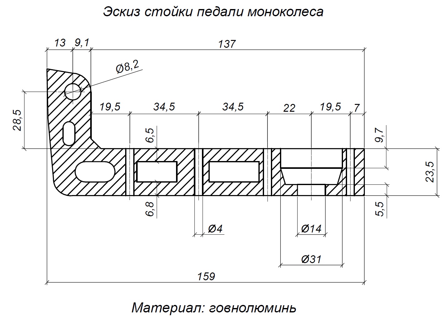

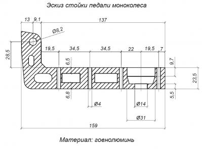

В связи с чередой событий поломок на колесе задумался над модернизацией стоек от него!
Варианта два: 1) менять конструкцию 2) использовать другой материал!
Во втором случае возникает вопрос: "Какой?" Нужно наподобие пружинно-рессорной стали, или стали которая используется при производстве грифа гимнастического турника) Т.е. нужен материал с высоким значением упругой деформации при изгибе) Но сталь думаю будет сильно ржаветь! Есть аналоги?

Титан, например...
SNAKEMARAT
[user]ЕНС[/user], сплав! Марка какая? Я уже в принципе готов обратится в слесарку какую-нибудь)
Dennis
Думаю конструкция не совсем правильная.....тут ребра жесткости идут вдоль колеса, а надо поперек(как будто у уголка боковых стенок не хватает для жесткости)......я бы сделал конструкцию в виде швеллера.
Сталь , кстати, можно покрасить, зачернить, оцинковать........но тут другой недостаток - вес.
думаю всё это дело отпадёт при эксплуатации!
Тоже про это думал! И многие из знакомых так говорят) Единственное нарастить такие рёбра можно с "лицевой" стороны! Внутрь - чревато задеть корпус МК! И всё равно придется перепаивать корпус. Но это всё мелочи, когда речь идёт о надежности аппарата) Что мешало сделать монолитом, без поперечных "вырезов"? Так наверное надёжнее получится?
Для меня полкило погоды не испортят)
Думаю можно сделать несколько моделек из легкоплавкого пластика и их потестить в равных условиях! Единственное нужно будет формы/матрицы изготовить) Короче много времени уйдёт)
beev
Цитата: SNAKEMARAT от 16 Март 2017 в 00:28
...Что мешало сделать монолитом, без поперечных "вырезов"? ...
Наверное экономия цветного металла и снижение веса.

mixxxa
[user]SNAKEMARAT[/user], у тебя единственный такой случай. И легкий ты :)
Есть дядьки потяжелей и проблем с этими стойками у них нет.
Быть может -не повезло просто тебе и конкретно эта стойка брак изначально.
Dennis
У монолитной стойки прочность будет ниже, а вес больше......

[user]Dennis[/user], океюшки! Дорисовать пока не успел, но вот как пример http://trialzone.ru/shatuny-hashtagg-isis/ Думаю материал аналогичный надо брать) Да и технологию подсказывают) Осталось набросать новый эскиз и найти "контору" для изготовления) Если уж триальщики прыгают, то и нам должно сойти) Назначение всё-таки похожее) Опять велосипедное прошлое выручает)
