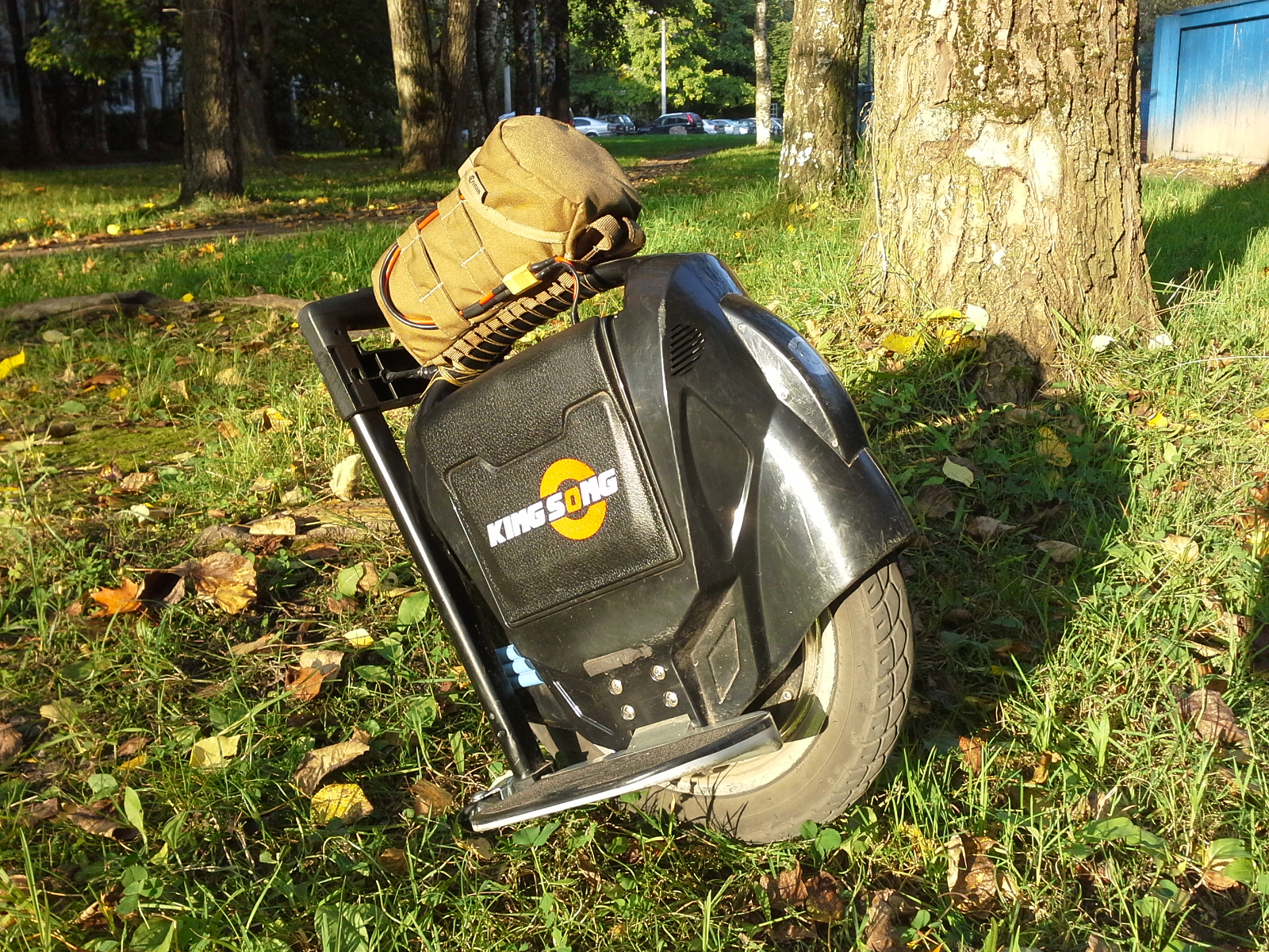

Легки апгрейд KingSong 14B "Черная Каракатица" от [user]Ed_Bullet[/user]
Черная Каракатица

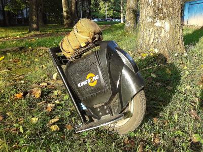

Доброго времени суток ! Предлагаю вашему вниманию Моноколесо "Чёрная Каракатица" -
лёгкий апгрейд King Song 14 B :
(Пробег уже составил более 1000 км, так что результат можно выложить для всеобщего обозрения. Может кому поможет.)

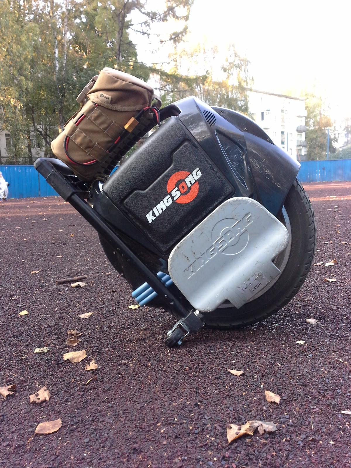

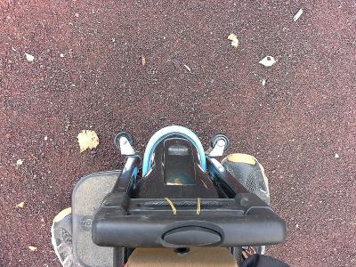

1. Первое, что было сделаное ещё в салоне, - установка телескопической ручки. Понятно для чего... Поставил вперёд - мне так удобнее. :pardon:

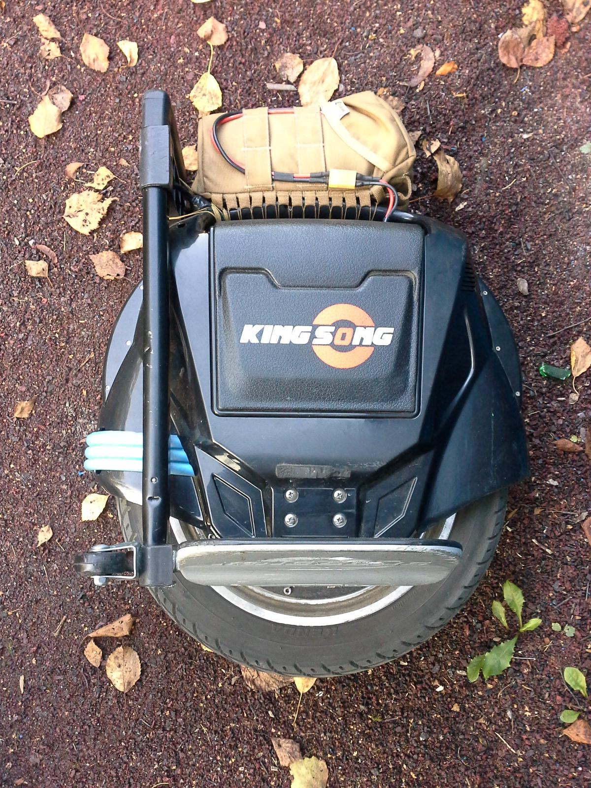

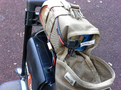

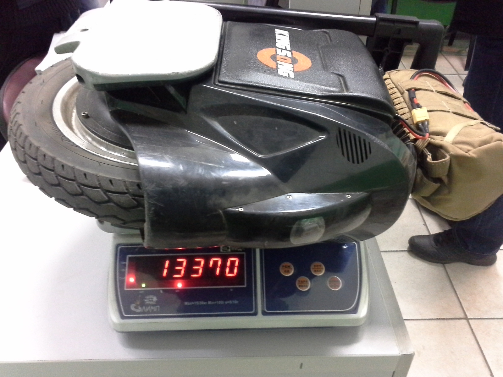

2. После первых же 100 км понял: А. Пробега очень мало. Б. Маленькая батка (16s1p) очень быстро начинает обрезать максимальную скорость при просадке. => В. Надо батку бОльше ! (Благо батарея на 16s2p уже была в запасниках, от другог проека).
Купил для "переходника" у EcoDrifta пустой корпус от акб KS 14B. Мастеру Михаилу отдал на доработку (установить контакты + предохранитель + вывести всё это на ХТ60). Снял штатный акб и на его место поставил "переходник" и подключил к батке из Samsung 30Q 16s2p получив уже 345 Wh. (Паралелить акб нестал - просто лень.) Расположил её на ручке в армейской сумке для бутылки на системе молли. Просто привязав шнуром. :pardon:...
Честно говоря Я такого не ожидал - колесо как подменили ! %-) Динамика улучшилась ощутимо !  :dance: Разгон/торможение, разгон в повороте, резкое торможение, резкий разгон... всё стало намного шустрее ! :wow:  Мотор стал раскрываться и можно позволить себе даже полихачить (вмеру). Обрезание максималки стало происходить заметно позже. О пробеге можно было уже так не задумываться (мне хватает на: дом-метро-работа-метро-дом + магазины + по делам в офисы. В 20--25км укладываюсь. Благо всё рядом.)
Несколько падений (в том числе и на скорости) показали хорошую защищённость акб от ударов. Основное воздействие на себя берёт телескопическая ручка и боковины корпуса. + пеноковрик упаковочный для плотности фиксации акб в тубусе. ХТ60 и провода достаточно герметичны (проверено питерскими дождями) и прикрываются ногой.

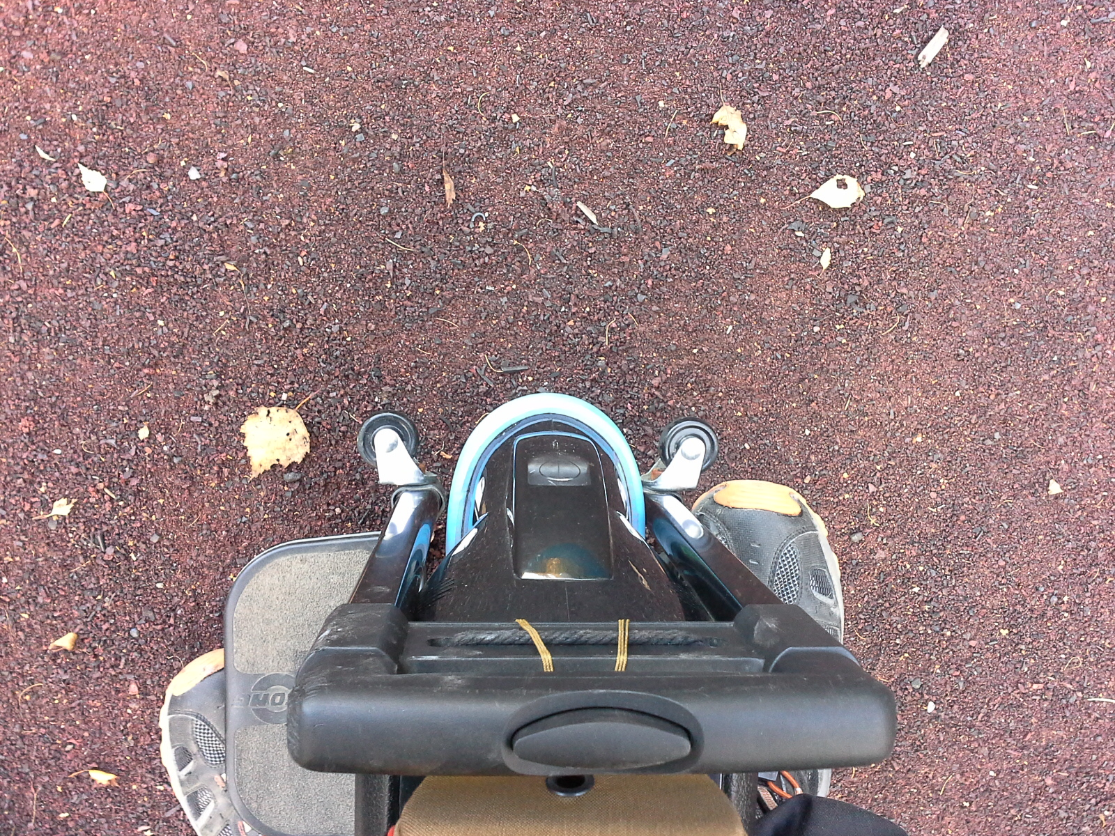

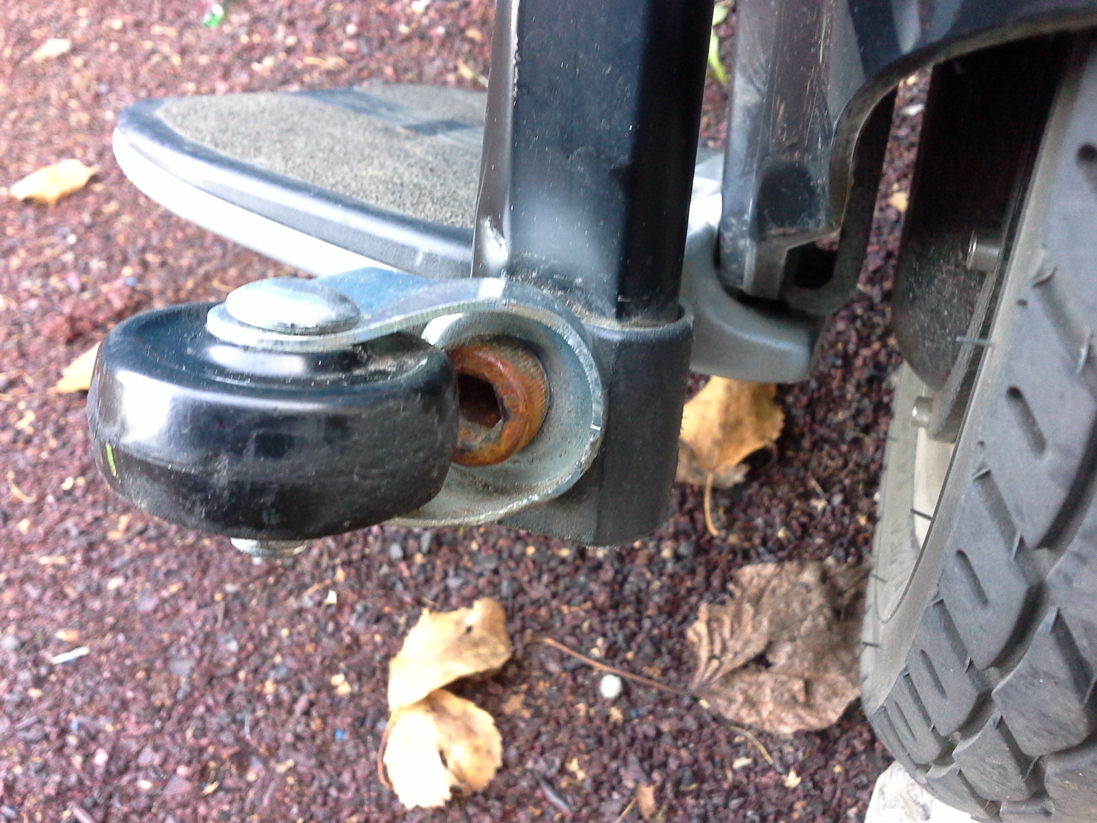

3. В офисах и магазинах встала жёсткая потребность в парковочном положении. Перебрал много вариантов (и ставить на телескоп ручку, и откидная боковая, и откидная центральная - все неустроили сложностью эксплуатации. :bn:). Остановился на самом простом и банальном... колёсики !.. Да, самые простые колёсики для мебели (в хоз маге продають).  :kidding: Просто и дёшево. Ничего ногой откидывать не надо. Телескопическая ручка на удобном уровне. Держаться отлично. Колёсики на уровне педалей и немешают гонять даже по пересечёнке. :wow: В метро и ОТ "разлапистасть" колёсиков создаёт хорошую поперечную устойчивость и в приемлемом габарите.
Из-за обвеса немного сместился ЦТ вперёд и не так удобно теперь за ручку брать/поднимать под батареей. Но не критично. На езду и парковку не влияет. :-)
Вес полном экипе составил чуть более 13кг.
Ну и немного фоток:
Спасибо за внимание ! :-)

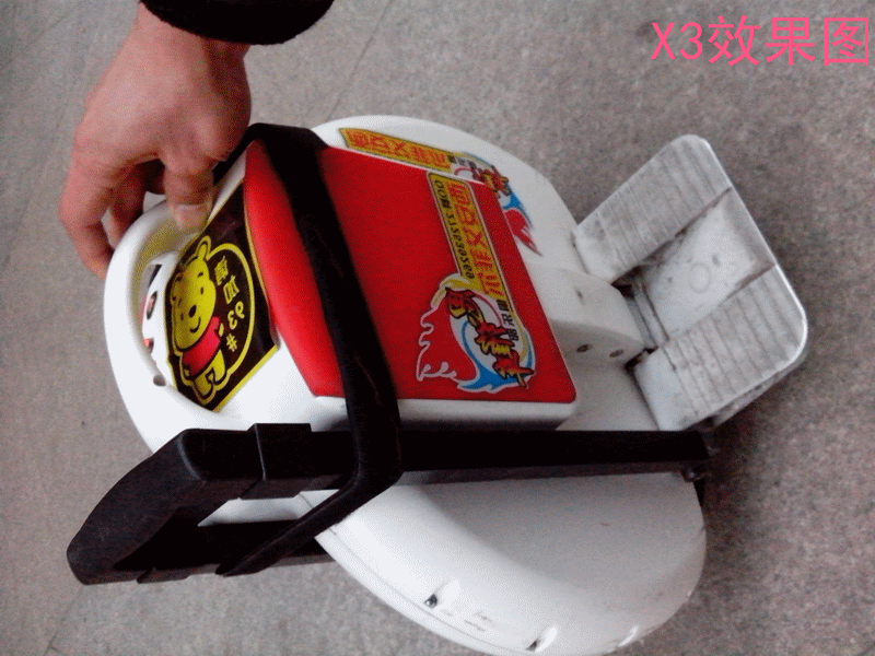

Блуждал по тао, и нашел! рюкзак для колеса!
Ручка для перекатывания
http://item.taobao.com/item.htm?spm=a230r.1.14.1.V4Nme2&id=36836489311&ns=1#detail это ручка. Рюкзак только на фото нашел, лот нужно искать.
Лот с фотками http://item.taobao.com/item.htm?spm=a230r.1.14.60.V4Nme2&id=36718233188&ns=1#detail
