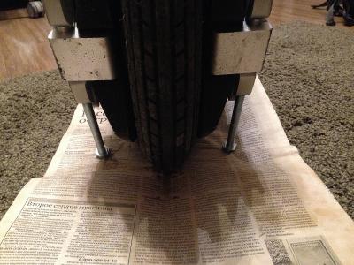

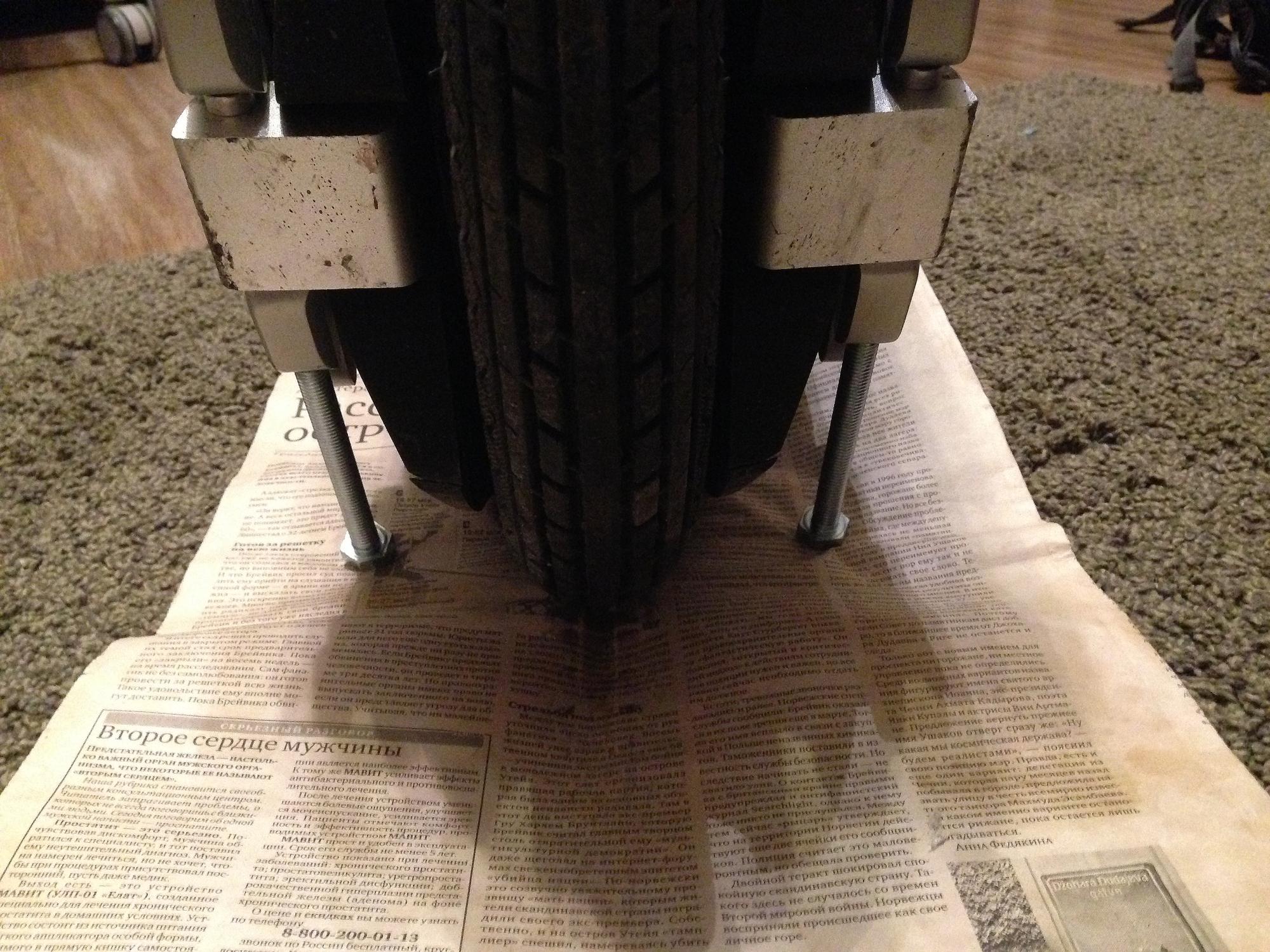

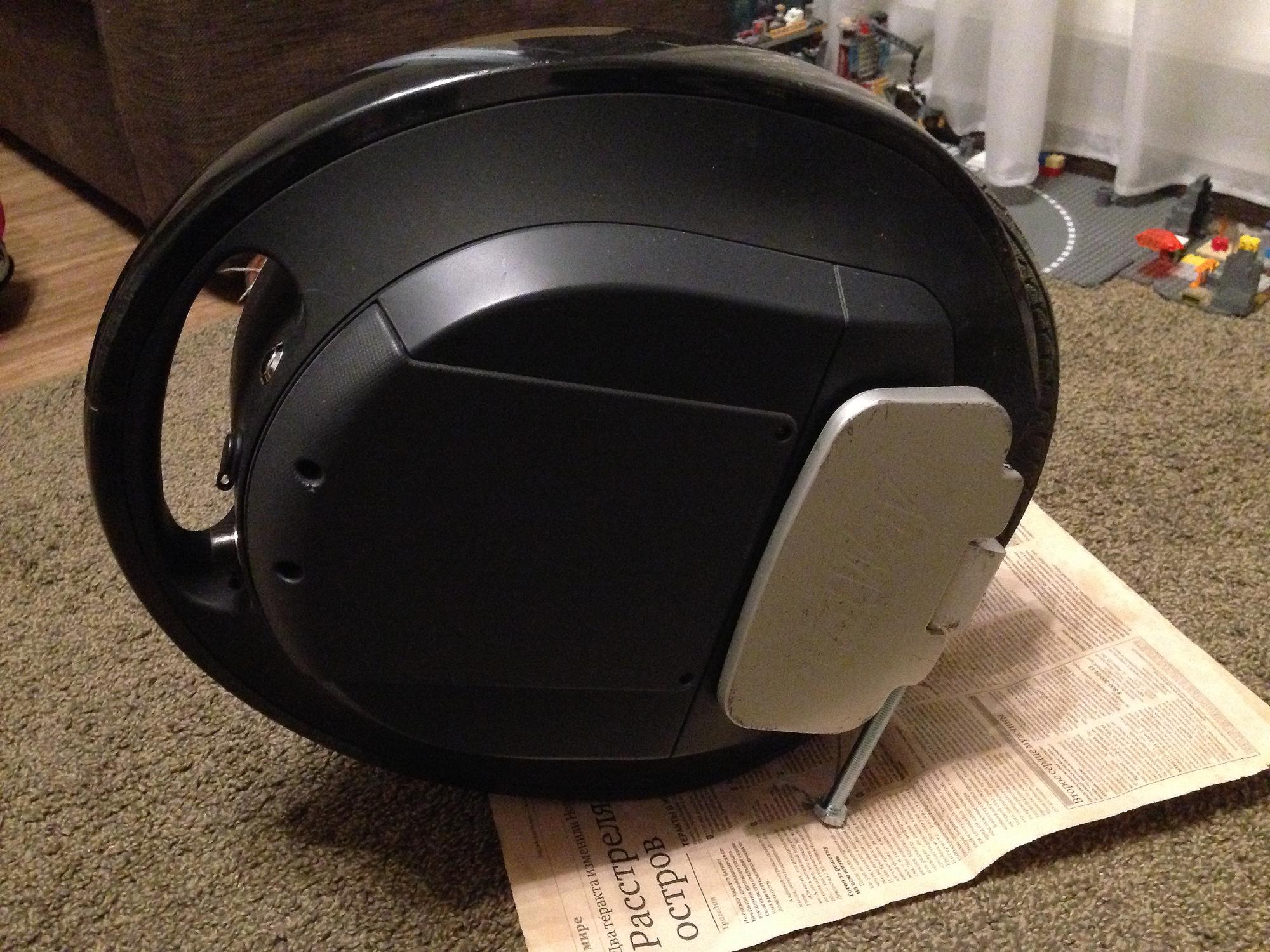

вот пришла мысль сделать такой стояночный тормоз.
пока смущает, что болты сидят по сути на 5-6 витках, как бэ конструкция достаточно жиденькая...  на днях поюзаю - посмотрю, как ведет себя в условиях обычной жизни, ну мож придет в голову какое-нибудь усовершенствование этого направления

[user]_zanuda[/user], штатные стопоры выкрутите. А телескопическая ручка, которую продают отдельно для такой цели не подходит?
LEE4ER
[user]_zanuda[/user], даже ручки для перевозки, которые торчат выше и плотнее, все равно иногда цепляются, а с такими длинными болтами, да на такой высоте... отвалятся в общем и еще и педаль расколят :-)
я тоже думаю, что если скатываться с тротуара с бордюра, то носом можно сблизиться с асфальтом при цеплянии болтами бордюра, чем выше бортик, тем сильнее падение будет, а если встать на колесо задом на перёд и заезжать на тротуар, то совсем плохо будет. Я на мсм4 на высоком бортике бъюсь передним выступом корпуса иногда, когда неполучается подпрыгнуть и заезжаешь наскоком таким.

да, коллеги, согласен, аргументы здравые.
не хочется расколоть педальки или зацепиться за что-либо...

[user]_zanuda[/user], у кинга примерно так же ручка сделана.. нормально, иногда бывает цепляется, но иногда, при соскоке по диагонали. Не критично. Я бы только от шляпок снизу ибавился, чтобы не сработали как крюки. Ну, и как написал, вкрутить их поглубже вместо штатных винтов-стопоров оси.

[user]_zanuda[/user], моя парковочка, с мая прошлого года полёт нормальный.

А ещё здорово будет неожиданно вогнать такой винт шляпкой в ногу себе или прохожему.

[user]Sergius.Media[/user], это как?  :facepalm: винты сзади

[user]dmitrii_i[/user], ваш вариант значительно лучше.

ну при соскоке вполне возможно , колесо может и крутанутса и если ехать задом на перёд то и догнать, я раньше на мсм4 педалькой получал выше пятки, это происходило на маленькой скорости на камнях каких-нибудь или корнях.

Наверно парковочные стойки надо выдвижными делать. Для тех у кого прикручена ручка - сделать выдвижным продолжением вниз этой ручки...

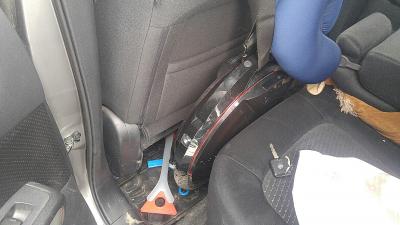

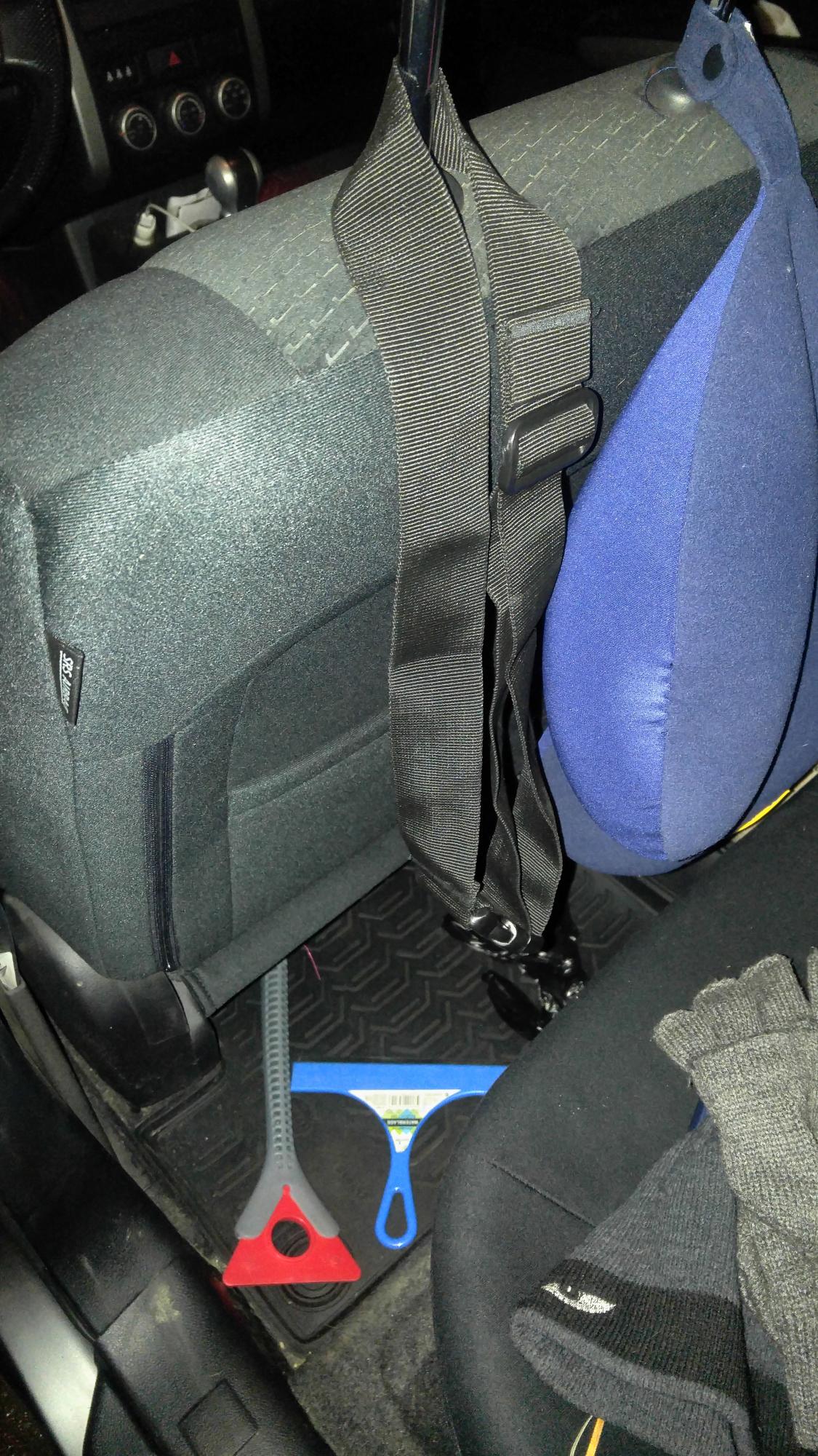

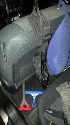

Колесо болталось в багажнике, когда оно сухое - вроде проблем нет, но если покататься по зиме, то в любом случае, колесу надо оттаять, причем желательно в вертикальном положении.
Выход нашелся вполне простой, я на "подзатыльник" водительского кресла прикрепил ремень с карабином, когда цепляю колесо, оно стоит практически вертикально, особо не болтается при движении и стекает всю жижу в резиновый коврик. Что бы не заморачиваться с выливанием, я просто подстилаю тряпочку, которую потом без заморочек удаляю.
