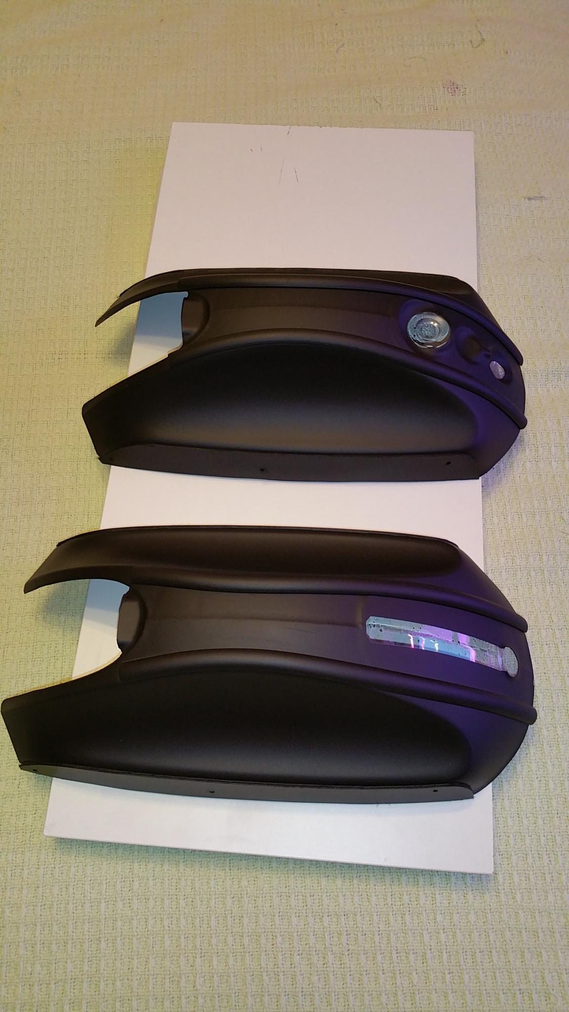

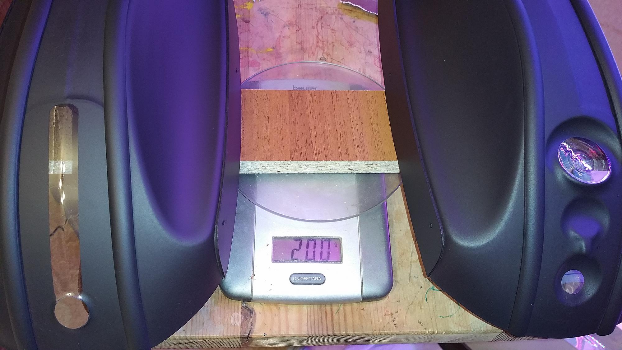

Внесу свою идею о защите.......Мне очень не нравится внешний вид обклеенного защитой колеса, и второе, к этому дурацкому матовому пластику АСМ ни клеиться никакой скотч.
В голове давно была мысль сделать/сшить красивый кожаный чехол, но материал не нашел(а то, что нашел, очень дорого).
В результате сделал из пластика, это лексан 1мм толщиной из подобного делают пластиковые бутылки(я делал корпуса для моделей авто).
Это конечный результат:
Материал достаточно крепкий, прочный и легкий. Сверху просто покрашен нитрокраской(если красить изнутри, то будет блестящим).
Несколько фоток процесса(прикручивается в штатные места крепления крышки, при желании все снимается и корпус в идеале).

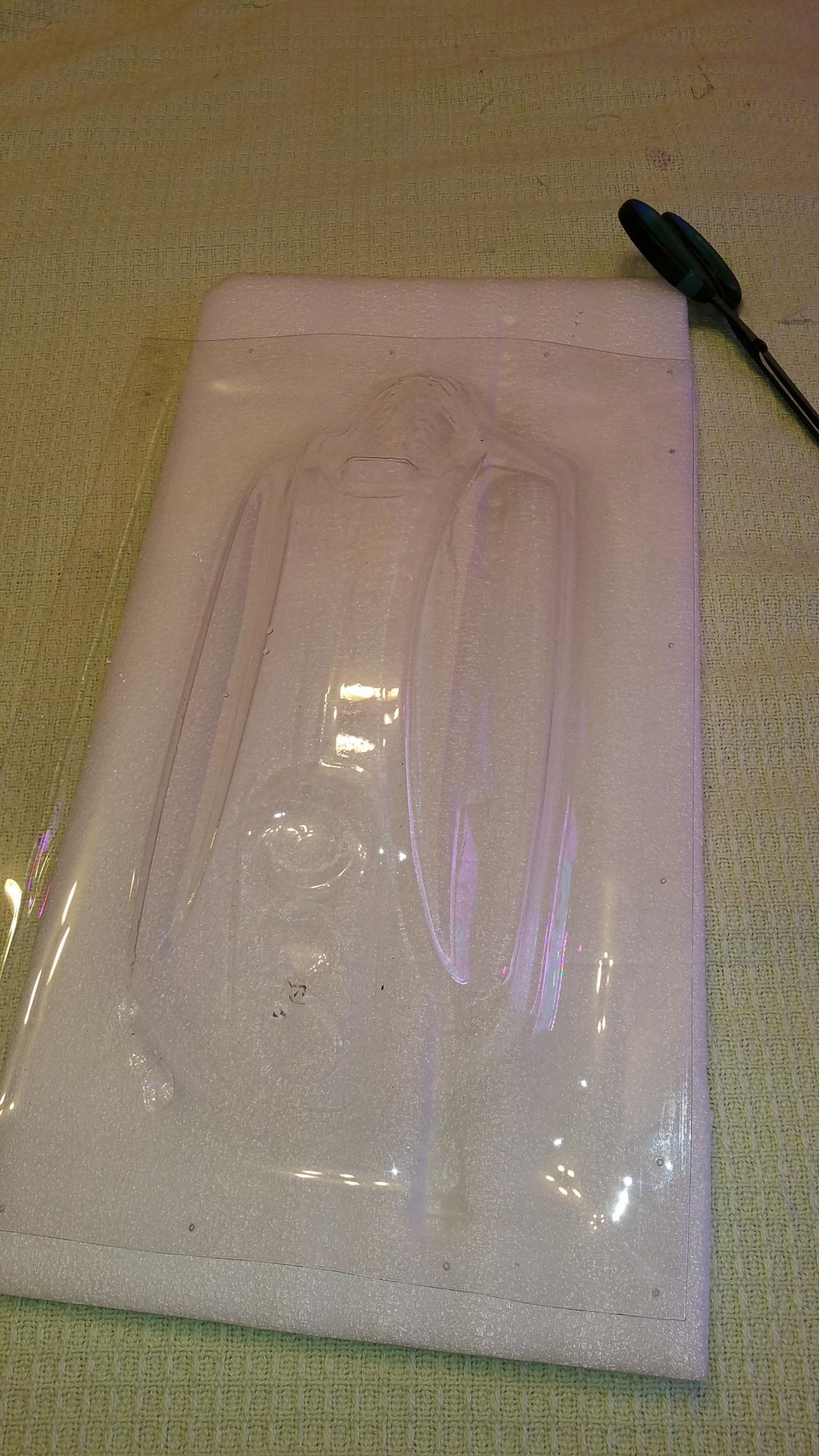

[user]Dennis[/user], а как он принял нужную форму? Было бы замечательно описать процесс, что привел к конечному результату :)
Dennis
[user]LEE4ER[/user],
Да формовал все как обычно......нагрев и вакуумная формовка.......прям по корпусу колеса.

[user]Dennis[/user], все равно ничего не понятно про формовку))))

Dennis
Не совсем понял причем здесь производство.
Чтоб был понятен принцип можно глянуть тут:
https://www.youtube.com/watch?v=ooVBJbYac_4
Просто на пару раз переделал стол в ящик для колеса.
Нужная часть торчит наружу и обтягивается пластиком.
