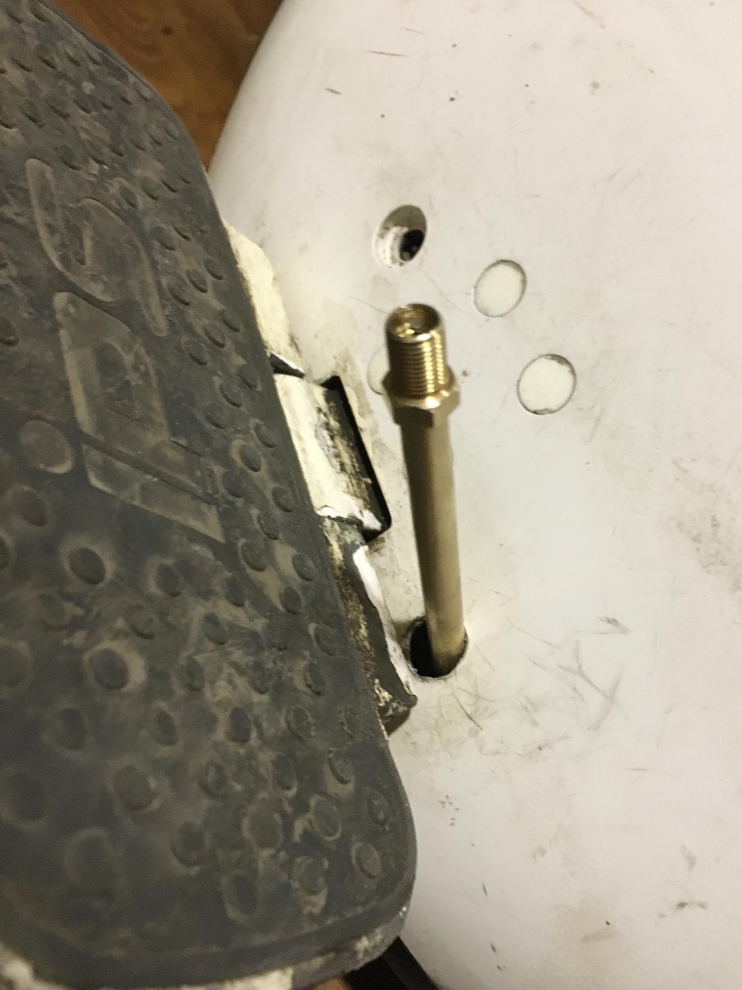

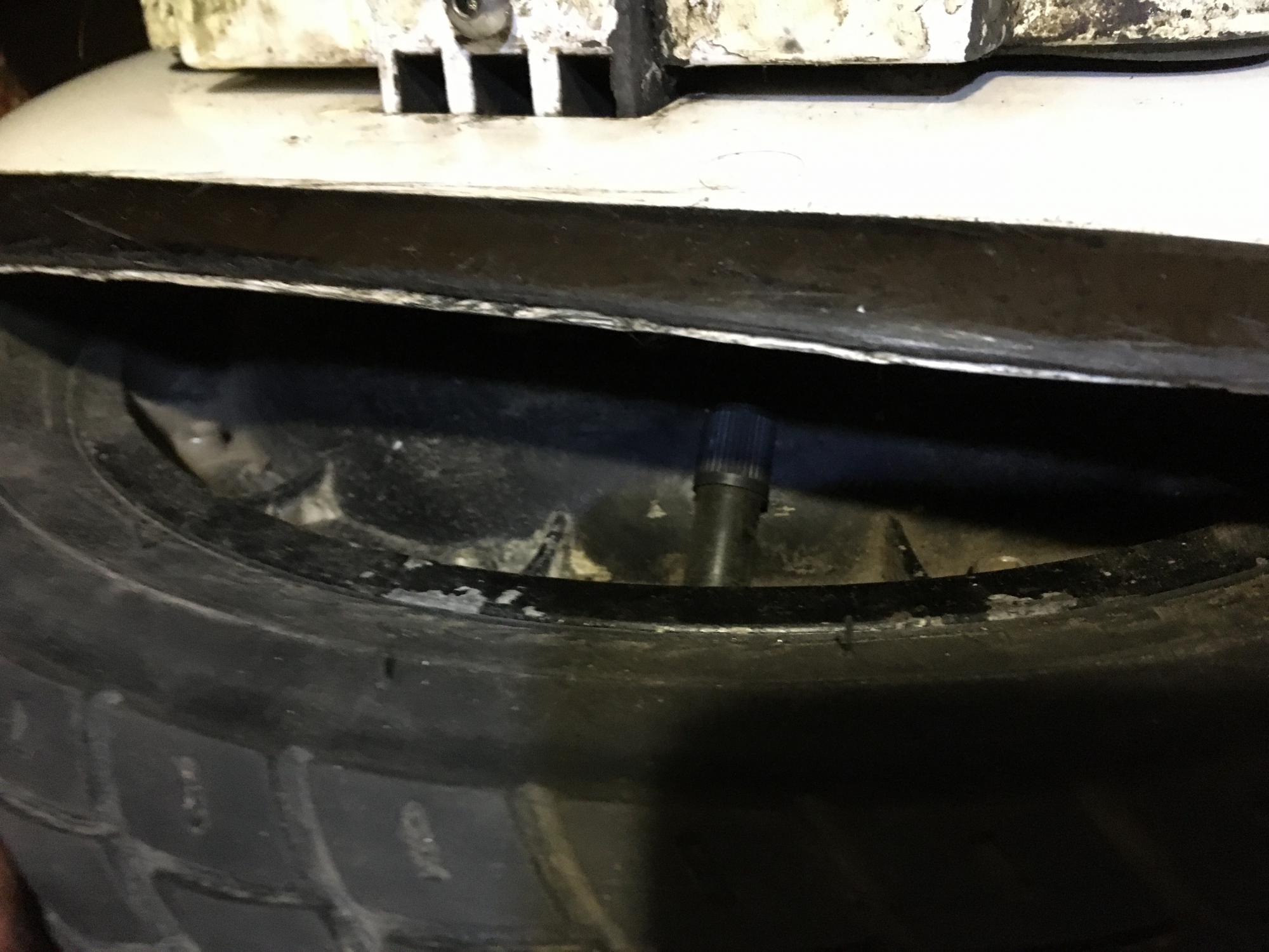

Всем привет. Недавно наконец-то отказала камера моего iPs zero 240. Стала постепенно спускать. Держалась с 2017 года и у старого владельца ещё. Итого 1777 км выдержала. В отличие от камер у inmotion V8 которых сменил уже 2.
Антипрокол не помогал. В итоге купил самую обычную 14' камеру для велика с прямым ниппелем и установил ее. А у старой причина была в боковой потертости. Протерлась до щели небольшой. Почти собрал и понял что этот трюк проходил на V8 с его более открытым корпусом но не на Zero. Шланг насоса невозможно никак навинтить и даже комплектную латунную трубку удлинитель. И я понял что придётся сверлить корпус. Сделал отверстие для этого удлинителя, сначала паяльником прожег, потом ножницами развальцевал.  Теперь можно накачивать и использовать обычные Камеры на Zero. А дырка не видна - закрывается педалью или ногами.
