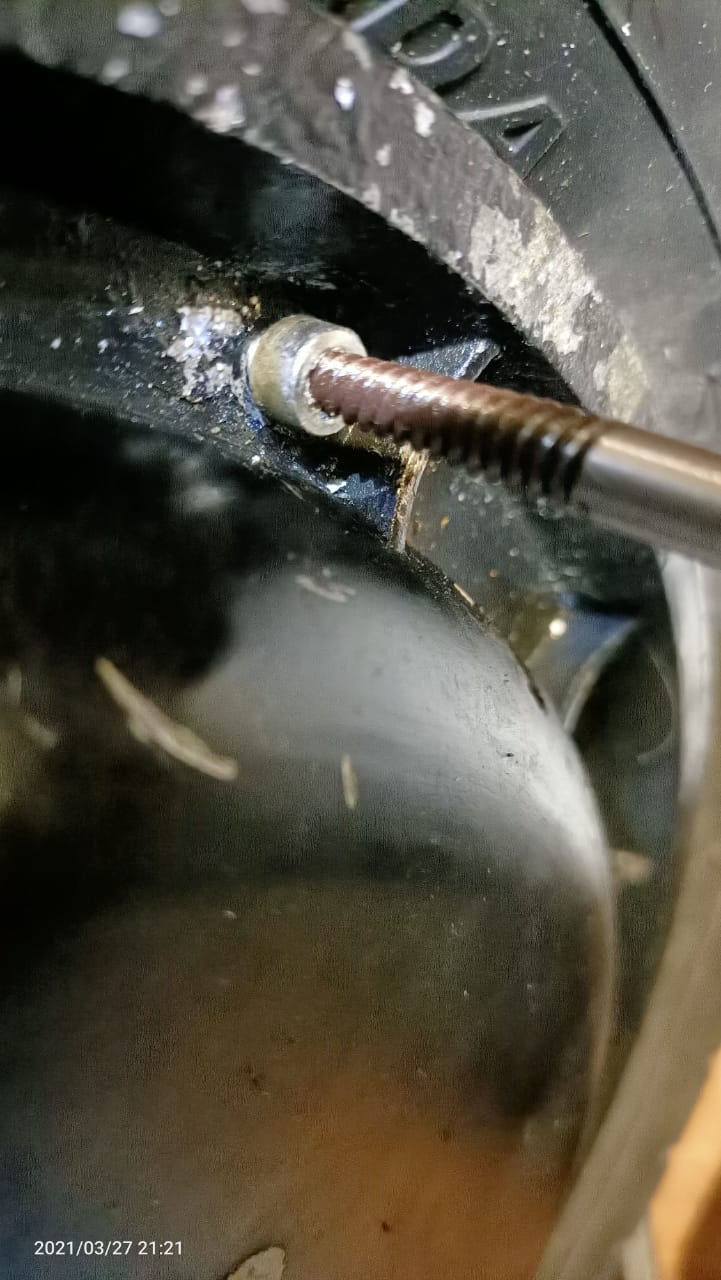

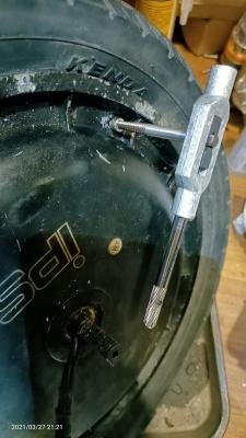

Ура, удалось открутить 6-гранный сорванный болт просто экстрактором, без рассверливания.. Вкручивая экстрактор прямо в углубление головки болта. Причем он не сильно поврежден, можно обратно закрутить ключом, смазав.  Но лучше конечно заменить. Прогревал также болт сильно паяльным феном с узкой насадкой с обоих сторон. Крышка не успевала нагреться.  Экстракторы обошлись в 300 р (такие же по 160 тут есть https://www.220-volt.ru/catalog-558672/) , во столько же вороток для метчика резьбы. Сверла, ножовка, молоток, торкс ключи не пригодились, 1000 с лишним зря потратил.
Вообще эти экстракторы меня навели на мысль что они гораздо лучше и надежнее чем глючи с гранями - у них площадь сцепления с винтом гораздо больше и потому экстракторы с правой резьбой могут служить универсальными ключами для закручивания болтов, а с левой - для выкручивания, без риска сорвать грани.
Теперь следующая проблема  - все винты откручены, но крышки движка не разъединяются.. Есть тут нюансы какие-то? Чтобы не повредить ничего.

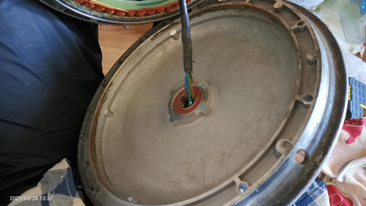

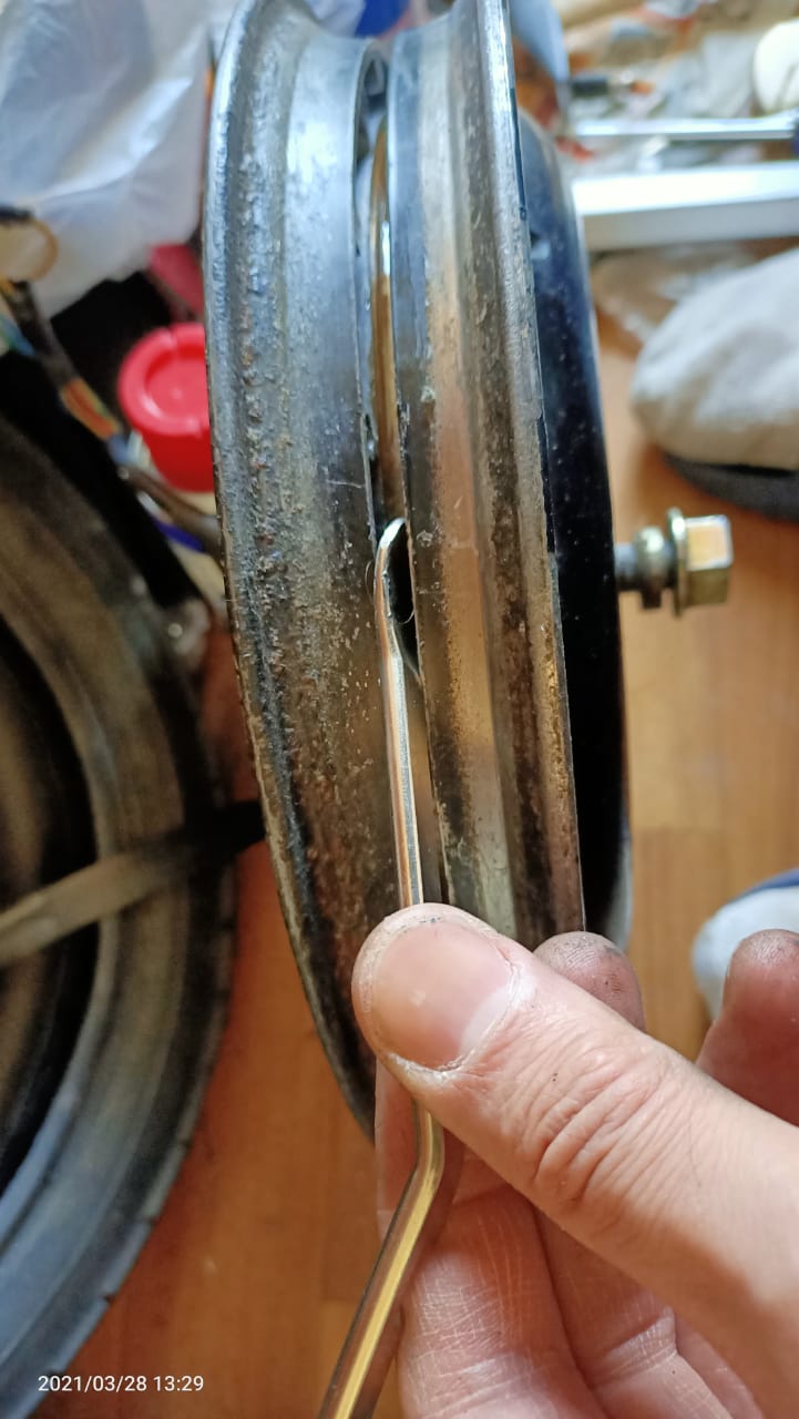

Открыл наконец крышку. Надо ее снимать со стороны провода, потихоньку расширяя щель между половинками - сначала плоской отверткой, потом как при демонтаже покрышки с разных сторон подкладывая монтажки чтобы крышки снова не сошлись, расширять зазор. Наконец верхняя крышка снимется - там ось еще плотно сидит не дает легко снять ее и магниты притягивают.

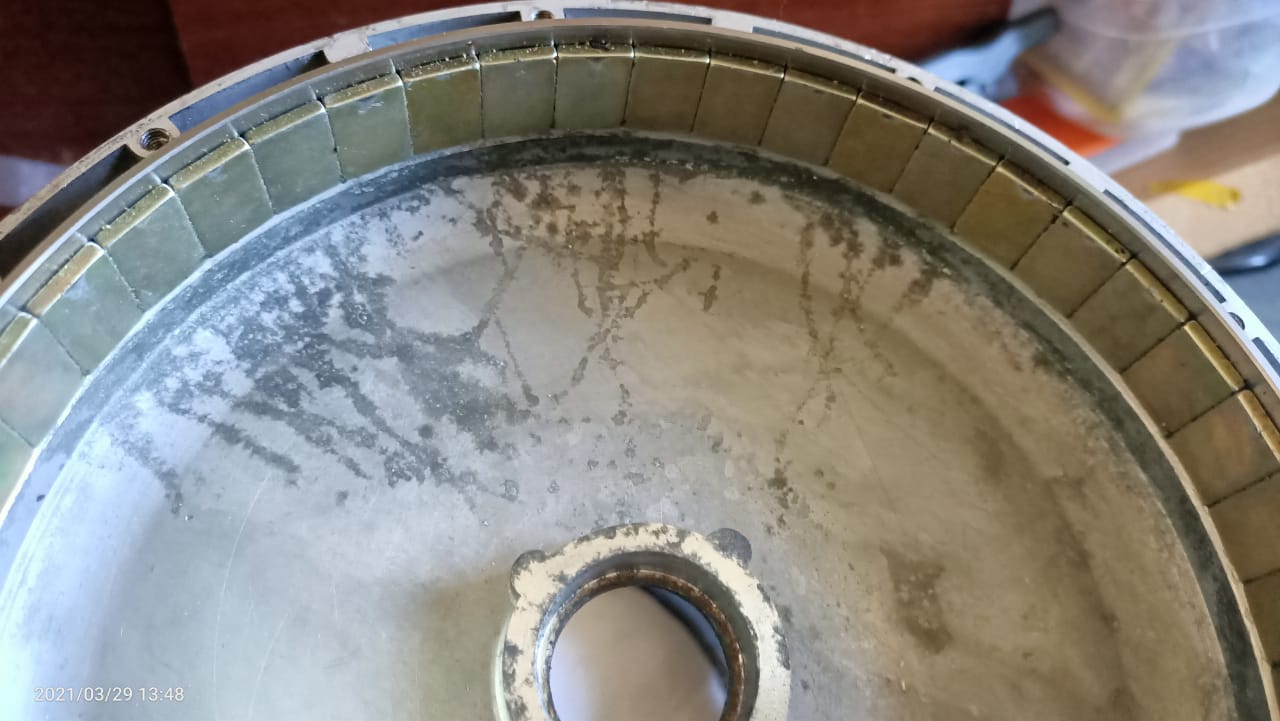

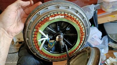

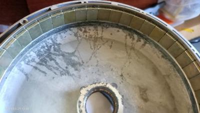

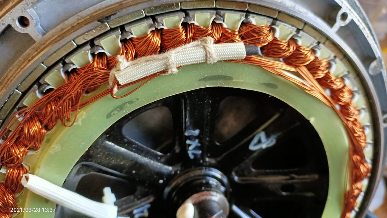

Был приятно удивлен чистотой внутри - катушки как новые, никаких окислов крышек внутри или магнитов. И это спустя 2000+ км пробега. Вот тебе и плохое колесо) Хотя ездил на колесе и зимой и осенью, плотно забивая его снегом и реагентами.. Вот что значит удачная конструкция, когда стык крышек движка спрятан под покрышкой. Теперь знаю на что обращать внимание при выборе колеса. Не то что на V8, где он снаружи, а на новых ревизиях - там вообще обе крышки съемные сделали со стыками наружу.. Теоретически, через болты стягивающие крышки вода могла натечь внутрь, но видимо они были плотно затянуты и шляпки их были как пробки.

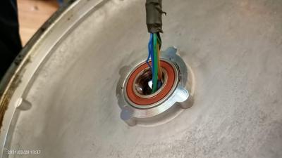

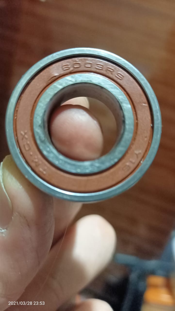

Подшипники,  не как у Inmotion V8, а меньше 6003RS.

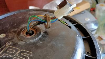

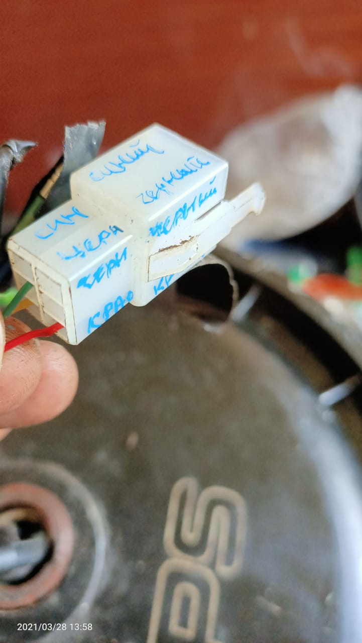

Следующая проблема - как снять крышку если клемма датчиков не проходит? Выход один - вытаскивать контакты из клеммы. Подписав их маркером, отогнул фиксатор отверткой и они легко вышли, если потянуть их снизу, отгибая одновременно их жестяной фиксатор:

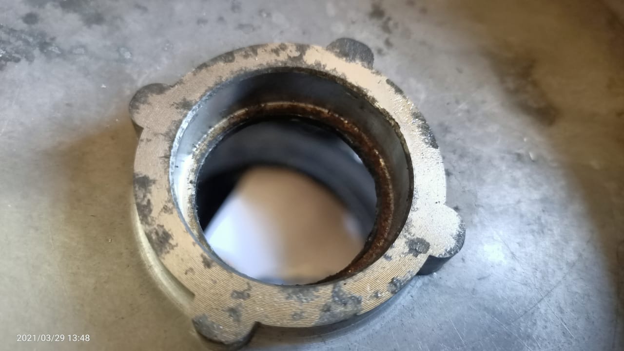

Смог выколотить верхний подшипник только смазав его и прогрев термофеном и сильно стуча по нему молотком с внешней стороны крышки. Теперь следующая проблема - как вытащить статор чтобы добраться до нижнего подшипника - магнитное поле не дает его вытащить, как не пытался. В общем, решил отложить пока на завтра, набраться сил для финальной схватки) Колесо разобранное лежит уже неделю, комната вся похожа на автомастерскую) Честно говоря надоело уже, пора закругляться.

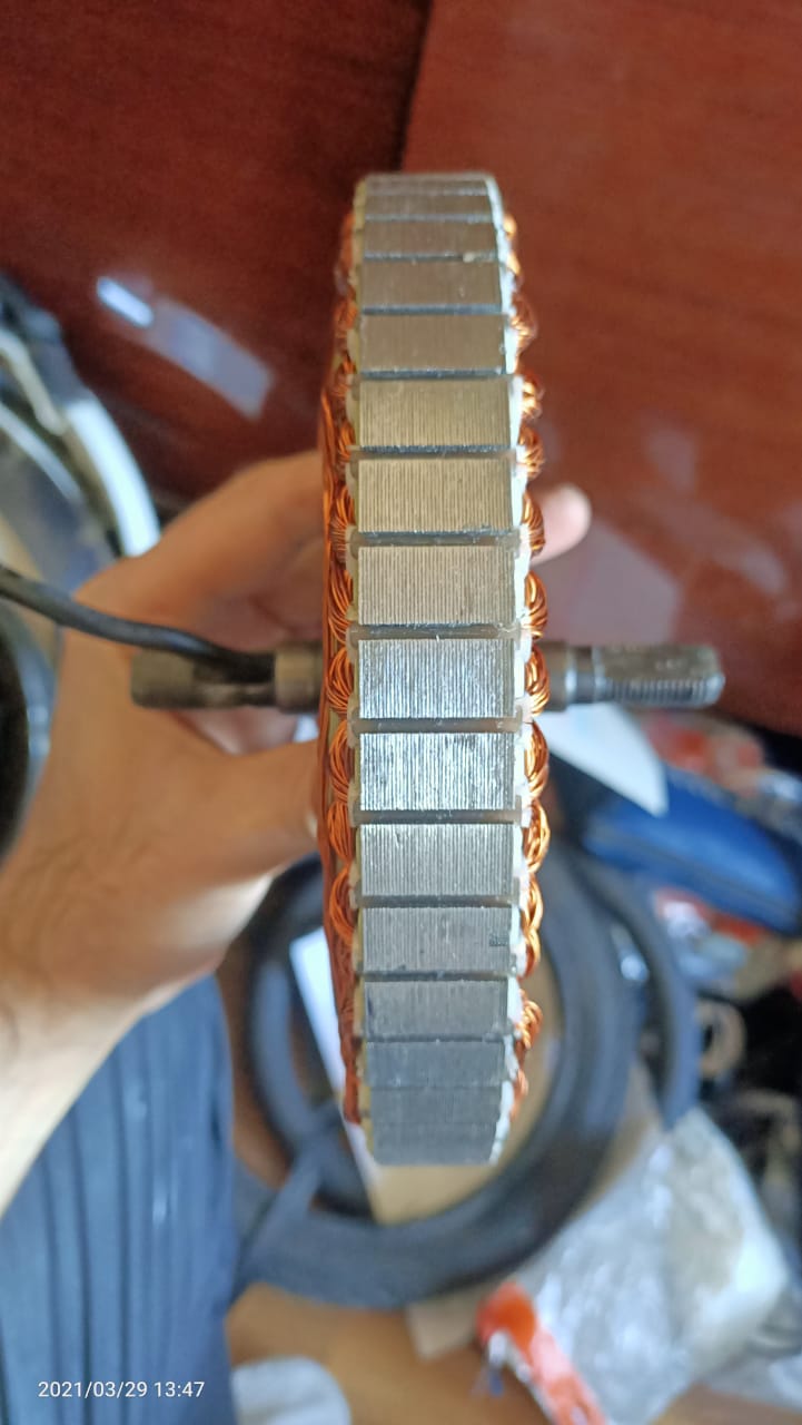

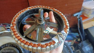

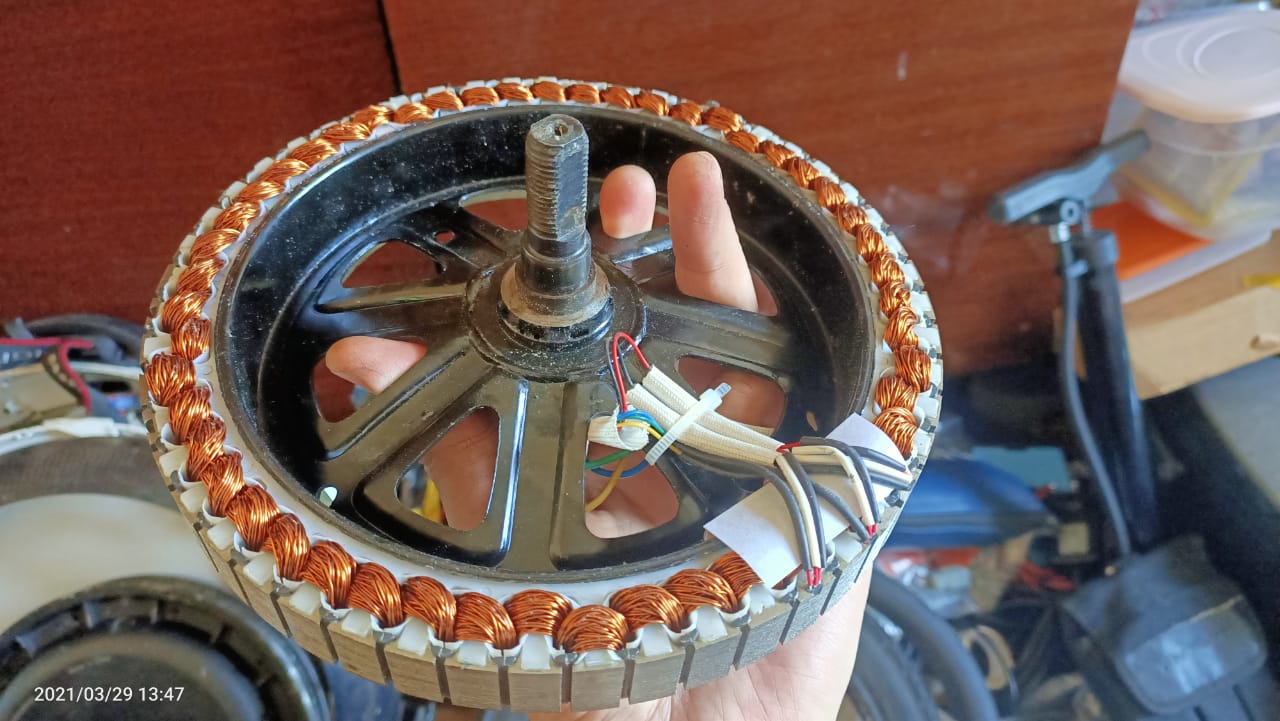

Смог наконец вытащить статор из магнитного поля:
Краткая инструкция и история моих мучений.
Прямым рывком никак не удавалось вытащить, хоть ногами вставал на края крышки и тянул вверх к себе статор.. Понял что нужен экстрактор на основе винта. И быстро соорудил его - одел верхнюю крышку с проводом выходящим на место вместе с ее подшипником, затем одел сверху стойку педалей на ось и между ней и крышкой, подложил основную гайку снятую с оси как прокладку. И стал навинчивать головкой вторую гайку на ось. Она давила на стойку педали, а та на крышку через подложенную гайку, стала со страшным скрежетом вытягивать статор из магнитного поля. Докрутив гайку до конца, я все еще не мог разъединить половинки, но статор вышел почти на половину. Далее стал просто пытаться разъединить две крышки и расширять щель между ними, вытягивая все больше статор из магнитного поля. Подкладывая все более широкие инструменты в щель, чтобы не схлопнулась и оберегая пальцы, чтоб крышки их не раздавили внезапно схлопнувшись. Заостренной частью молотка раздвигал половинки крышек и вставлял гайку, и прочие толстые предметы. Наконец, когда зазор стал уже сантиметров 5, резко рванул крышки в разные стороны и они разлиплись.. Даа, мощная сила это магнитное поле. Но на inmotion v8 я мог просто руками вытащить хоть и с трудом статор, не знаю, может там рычаговое усилие от рук больше, тк диаметр больше..

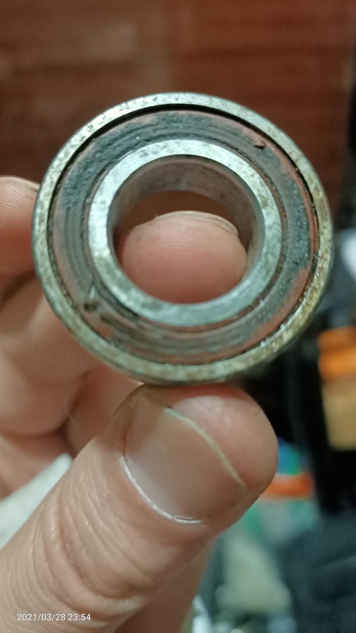

Подшипники лучше выколачивать смазав WD-40 их стыки с крышкой и прогрев, подложив с внешней стороны на подшипник гайку, затем  шайбу и резким сильным ударом молотка выбивать - другим способом пробовал, много шума но мало толку. А так сразу как пуля вылетают ударом 200 гр молотка.
Подшипники нашел дешево по 30 р. здесь, в Люберцах, https://www.kirelis.ru/catalog/podshipniki/sharikovie-radialnie-otkrytie/id_28952/  заказал 6 шт. за 199 р. сегодня заберу.

Дома прозвонил датчики омметром (кстати, новый способ проверки, без подачи питания) - если на минусовый черный коснуться плюсом омметра, а другим щупом проверить все 3 выхода датчиков, то два показывало сопротивление 23 мегаом, а один выход (желтый) ничего - бесконечное сопротивление. Так я понял что что-то с датчиком или проводом. Стал разбирать - увидел что пружина на проводе защитная повреждена, растянуты ее витки, и на проводе много магниевой крошки с педалей, но изоляция не повреждена, а сама педаль уже люфтит вокруг оси, ее паз расточен. Видимо, слабо затянул педали, да еще смазку нанес.. Не зря их затягивали до упора очень сильно.
Снял крышку МК, прозвонил - желтый провод не оборван. Значит датчик накрылся.  Крайний справа. Потому что сопротивление входов контроллера и обмоток колеса - вроде одинаковое. Сперва не мог вытащить датчик из статора. Потом прогрел чуть феном и стал вколачивать толстую иглу со стороны глухого паза, между металлом статора и уголком датчика, и он постепенно выполз из паза наружу.. Маркировка на датчике была такая:
