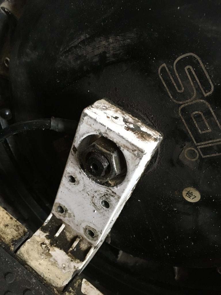

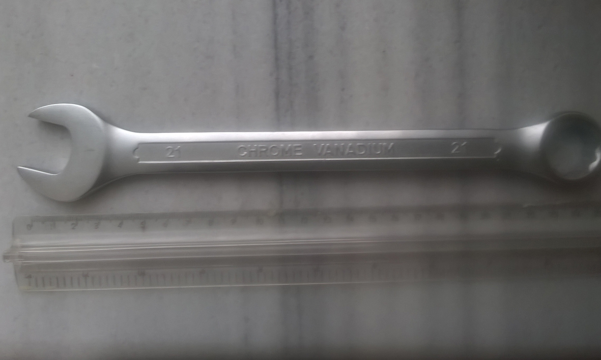

Не подскажете, как открутить эти гайки, без головки никак? Вроде 21 мм диаметр гайки. И в какую строну крутить, если сверху на ось смотреть.. Очень туго стянуто, разводной ключ соскакивает с кромок. Хочу заменить подшипники а то с 2017 года уже больше 2000 км и шуршат, и проверить обмотки.

Цитата: Aziz от 22 Март 2021 в 13:05в какую строну крутить
Крутить против часовой.Да,затянуто сильно.

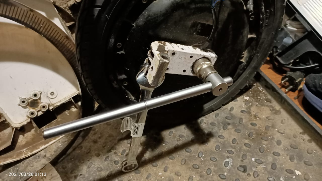

Только так и смог открутить ту гайку, с помощью головки (ключи соскакивали все, ими смог только одну гайку открутить), сделав упор и надавив ногой сверху на вороток.

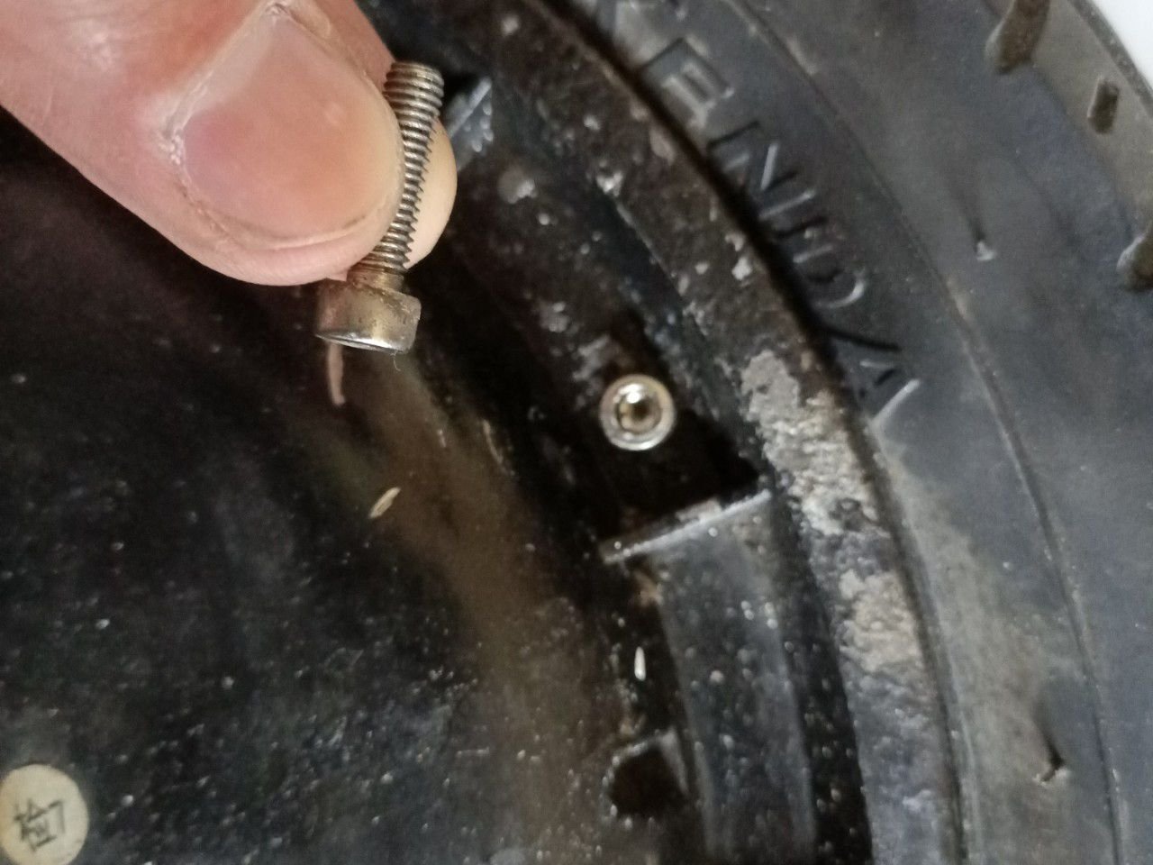

Но встала вторая проблема - один винт закис и никак не откручивается, грани внутренние сорваны..  Обломить головку не вариант, тк тогда сам винт останется внутри. Нужен экстрактор или пропилить грани под плоский шлиц - нужна болгарка. Попробую сначала забить туда 12-гранник 5 мм, не поможет попробую сверлом высверлить боковые стенки чтобы получился шлиц. Если и это не прокатит - только экстрактор покупать.
Все же поэтому стоит колесо разбирать каждую 1000 км хотя бы. Чтобы не закисали винты.

Цитата: Aziz от 27 Март 2021 в 14:11один винт закис и никак не откручивается
сделать пропил под обычную отвертку не?
Отмочить винт ОБЯЗАТЕЛЬНО! керосин, WD, жидкость тормозная, солярка, масло! Можно по нему еще постучать чуток. чтобы жидкость пропиталась , нужно постукивать ...

[user]spb-e[/user], конечно и WD-40 лил на и под него и силиконовое масло и изопропиловый спирт и стучал.. Прогреть могу только феном для пайки, тк сильно жарить опасаюсь, все же магниевый диск, магниты и обмотки за ним.. Пропил не сделать тк место неудобное. Разве что болгаркой. Хочу вместо пропила бортики головки сверлом рассверлить в 2 местах противоположных чтобы канал для плоского шлица образовался.
А ведь если бы пользовался новым, нестертым ключом при откручивании, и сильнее его прижимал то было бы лучше..
Да, кстати, возможность сломать магниевую стойку педали была неслабая, пока я за нее пытался гаечным ключом уцепиться. Хорошо вовремя понял это и не прилагал усилия.

Цитата: Aziz от 27 Март 2021 в 16:00
[user]spb-e[/user]Прогреть могу только феном для пайки, тк сильно жарить опасаюсь, все же магниевый диск, магниты и обмотки за ним..
По моему греть только и осталось, газовой горелкой шляпку аккуратно, контролируя температуру передаваемую на обод. Первичная опасность перегреть ближайшие магниты, могут потерять свойства или банально отвалится.  Но это сильно надо нагреть, так наверное и не потребуется. Можно даже локально охлаждать жидкостью обод.
Несколько итераций и сорвется.
