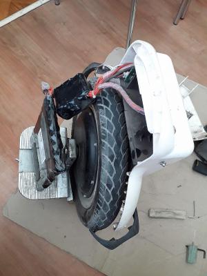

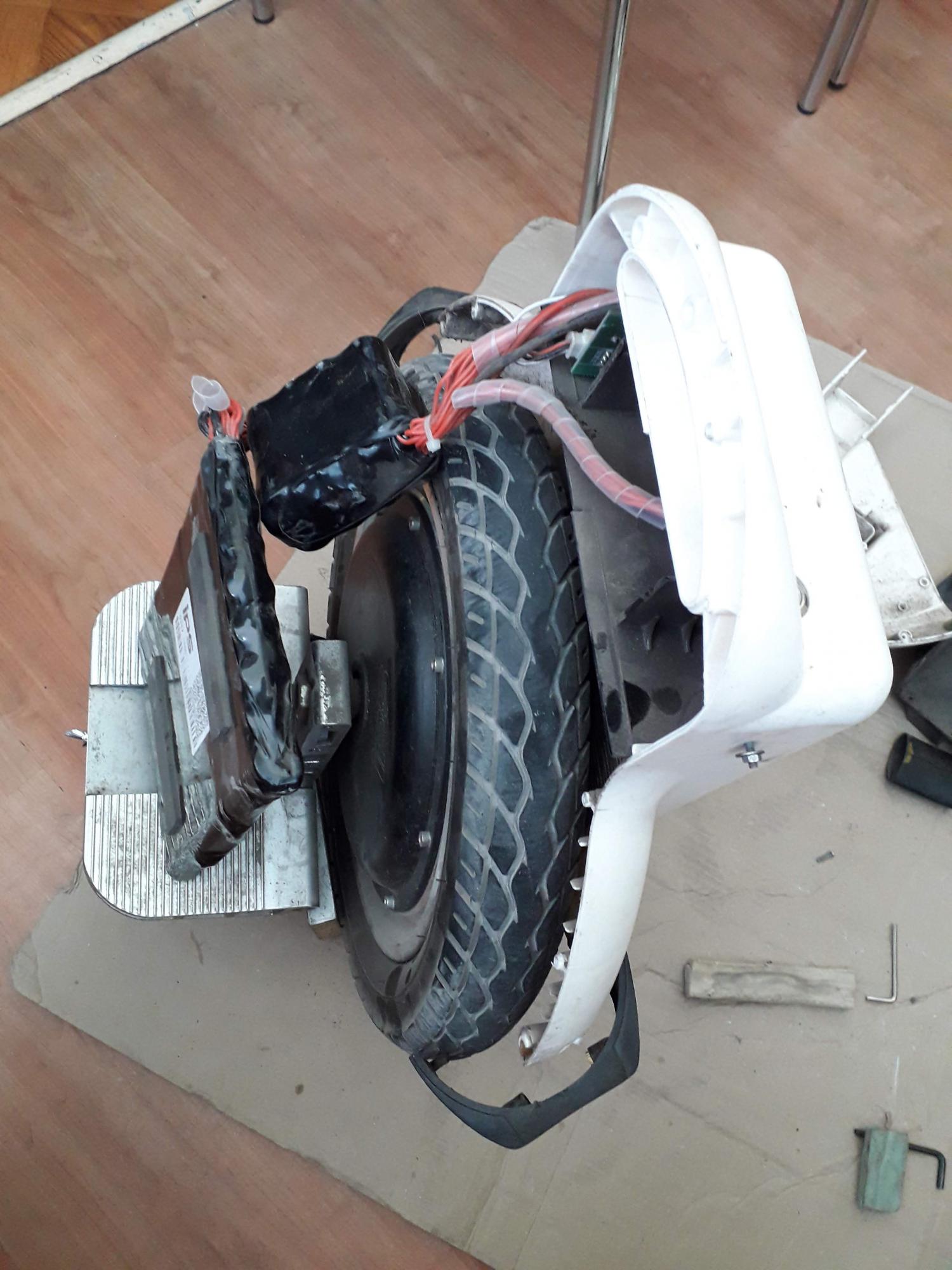

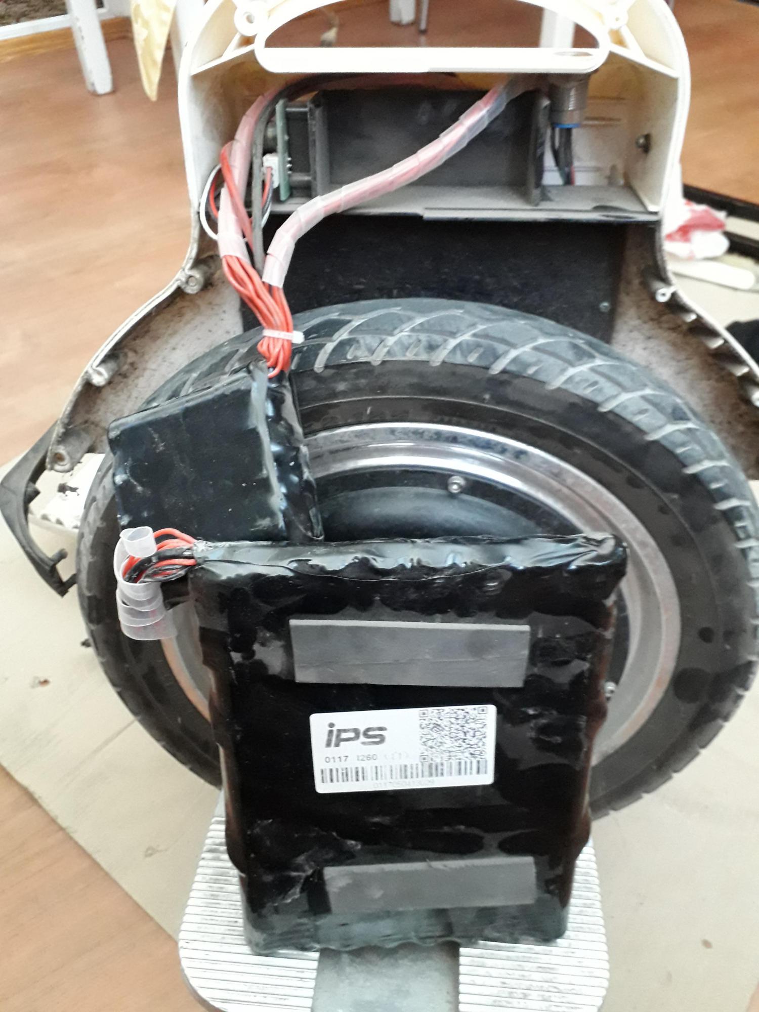

Цитата: dimacus от 25 Июнь 2018 в 12:23Добрый день уважаемые форумчане.
Очень вас прошу, подскажите пожалуйста несколько моментов.
Есть колесо IPS I240+, ему уже пару лет. Сейчас его пробег на одном заряде упал до 7-10 км, и заряжается оно как то быстро, всего за час примерно.
Та же проблема IPS I240+ за 1200 км пробега осталось 6-7 км.
Протестили и оказалось что все ячейки потеряли ёмкость.
ресурс 300, а тут всего 100 с натяжкой. :sorry:

[user]Oerf[/user], так как ячейки ноунейм, у брендовых с циклами лучше.
LEE4ER
[user]Oerf[/user], и к выше написанному добавлю, что указываемые производителем циклы для токов разряда 1С, а с батарей частенько токи снимаются больше и пусть даже их никогда в ноль не высаживают, но цикл пройденный при токе 1С и цикл пройденный при токе 2С, а тем более больше, это разные вещи. Даже в самсунгах кажется, при 1С для 22Р заявляется 400 или 500 до потери 70-80%, а для тока 2С, уже циклов в два раза меньше 200-300. Точные цифры лучше посмотреть в даташите.
С нонэймовскими элементами обычно дела хуже :pardon:
Ну и еще не забываем про температурные режимы, которые так же сильно убивают элементы
