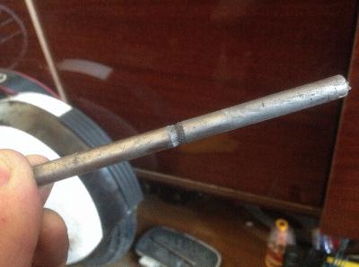

У моего Zero после прошлого зимнего сезона проблема - педали стали очень туго открываться. Это их отверстие для оси корродировало изнутри. Надо бы прочистить, одну педаль смог расслабить растворителем 646, а вторая намертво с осью срослась и не выбивается ось в итоге. Теперь если вдруг прокол, колесо неоперабельно. Чем можно на нее капнуть и куда чтобы снять? А то опасно стучать молотком по оси, могут и стойки треснуть да и контроллеру/батарее это не во благо.

Вэдешкой или соляркой , ну и подождать.

Масло силиконовое и обычное не действует, пробовал. А ВДшка это не тоже самое что растворитель 646? Более текучий? Его просто под рукой нету.  Нужно какое вещество растворяющее соли магния..
В вэдешке там вроде солярка есть , а солярка она смазывает и проникает хорошо,
если закисло , то на крайняк могу посоветовать погреть эту педаль.
растворитель это растворитель , а вэдэшка она расклинивает заклинившие механизмы ну или просто если что смазать нужно.
zenbooster
Когда заклинили оси педалей, одной помогло только ВД + много попыток выбить то в одну то в другую сторону в сочетании с прогревом. По сравнению с второй педалью, первая легко снялась. Другую зажимали в жестко закрепленных больших тисках, выбивали стержнем и молотком. Тут главное резьбу не повредить. Резьба на второй всё же повредилась, в итоге в Экодрифте купил нужную педаль б/у. Теперь смазываю оси консистентной смазкой.

[user]zenbooster[/user], [user]Sek[/user], прогревал феном строительным. Именно педаль а не ось. Чтобы расширилось. Хотя не уверен, может магний сжимается наоборот при нагревании. Не особо помогло. По миллиметру выходит ось, молотка нет, стучу плоскогубцами по отвертке, раздолбал ее ручку. ( Эдак придется молотком с керном обзавестись. И WD-шкой. А резьбы на оси у меня нет, она гладкая, так что портиться нечему. Другую ось смог таки выбить. Теперь всем и себе буду советовать при малейшем намеке на плохое складывание педалей вытаскивать их оси, прочищать петли и смазывать.. Сами оси не ржавеют, это все сами магниевые педали окислом своим забивают. Наверное, там еще гальваническая пара магний-сталь образуется, что и приводит к этому эффекту коррозии, помимо реагентов.
А стойку с педалью снять - вы это про ips Zero говорите, пробовали? Потому как там стойка педали входит в замкнутую прорезь, вырез в корпусе и без снятой педали стойку не вытащить и корпус не снять, без поломки нижнего края выреза.

Выколотил ось! На 2-й день. Помогло выколачивание в другую сторону.. В одну сторону никак не вылезало.  Виден окисел на оси.
