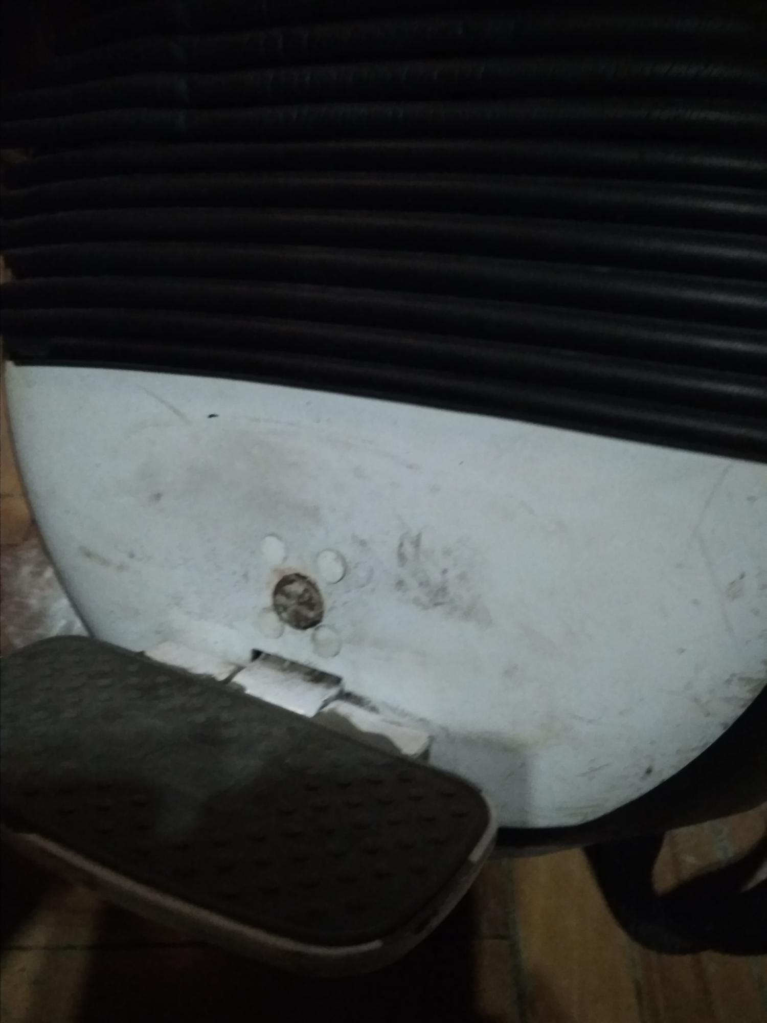

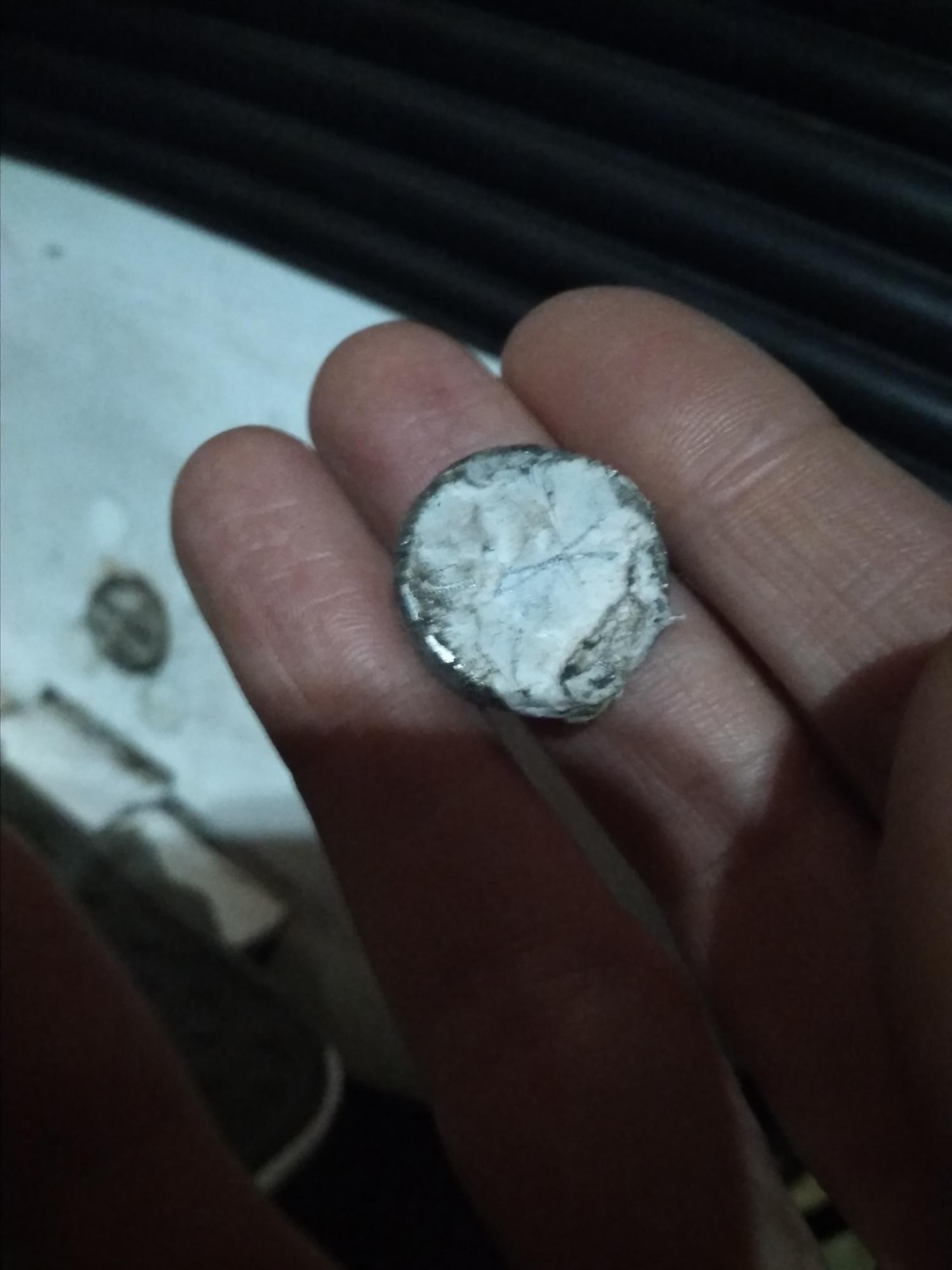

Засада в том, что магниты на корпусе есть.с двух сторон.магнитится к ним,этим кружочками,
отвертка и металлические предметы..педали не держатся.
Хех!) Пошла проверять магнитятся ли действительно магниты или заблуждение... Оказывается магниты перекочевали на корпус. Снимала накладки мыла, может во время этого процесса..Магниты нашлись на корпусе.а в накладках педалей только клей. Еще думала надо же какую то белую изоляцию на магниты наклеили чтобы при закрывании педалей было негромко...
Теперь надо видимо чем-то приклеить магниты обратно. Только вот чем же?Термоклей похож на зубную пасту по консистенции уже..возможно,от воды и антипрокольной жидкости в прошлом году. Спасибо, LEE4ER!!
Только чем же теперь прилепить обратно.. Ни термоклея, ни пистолета нет.. надеюсь подойдет суперклей. прочла что цианоакрилатный подходит для магнитов..

У меня магнитик в педали никак не приклеен, на нем что то типа двустороннего скотча с одной стороны старого, который ничего не держит, так я просто вставил его в педаль и все, резиновая накладка сверху плотно сидит, он никуда не девается.

Я нахрен залепил магнит и резиновое покрытие к педали молекулярным клеем. Задолбало, что вечно все отваливается.

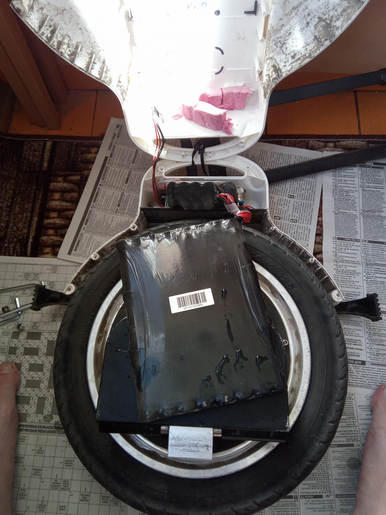

Нужна помощь экспертов. Есть IPS Zero 260. Когда только купил, гоняли на нем больше 3 часов. Сейчас, (спустя где-то год-полтора) его хватает дай бог на час неспешной езды (около 10км). И это при том, что ездит сын, который весьма легкий. Выглядит все так. Заряжаю колесо полностью. Где-то 50% заряда улетает минут за 40. Потом колесо начинает чудить. Показывает то 4-5 лампочек, то 1-2. И при езде постоянно переходит в аварийный режим (красные лампочки и писк). Съехал с горы - получи 60% заряда....минуты на две. Потом падает до 20-30%. Это что ? Часть банок сдохла ? Да, у меня померло зарядное, которое было 20 вольт 1.5 ампера. Купил на алиэкспрессе похожее - 20 вольт и 2 ампера. Консультировался с экодрифтом, сказали, подойдет. Даже заряжаться будет быстрее. Не думаю, что из-за него, но мало ли.
Что делать ? Выкинуть, купить новое ?

[user]Awesome[/user], ячейки сдохли. У вас там китайские Ноунейм.

Что-то можно сделать кроме замены ? Колесо-то от вас было. На нем была даже наклейка "экодрифт".

Цитата: Awesome от 05 Май 2018 в 00:51Что-то можно сделать кроме замены ?
Заменить колесо, либо заменить батарейки. Третьего не дано.
Во втором случае можно помаяться с поиском неисправных и их частичной заменой, но при 260 Вт*ч вы за работу больше заплатите, чем за батарейки...

[user]Awesome[/user], от того, что оно было от нас в 260 версии самсунги не появятся)))
Так новую сборку делать или выкинуть. К сожалению, зиро очень слабый мотор - реальный 350Вт. Сейчас таких уже не делают.
Вообщем очень сложный совет, что делать.
