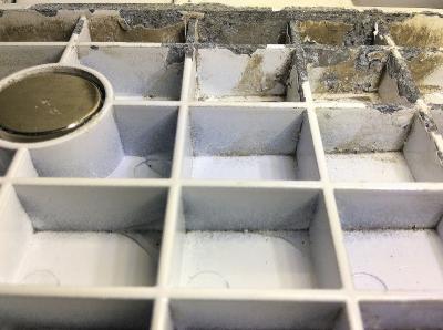

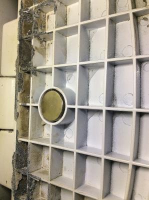

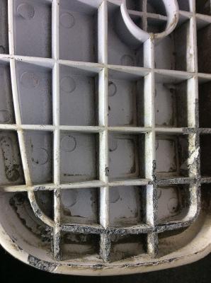

Осторожно, дорожные реагенты разъедают магниевые педали IPS Zero. У моих облезла краска и металл изъеден, даже слышно было как идет реакция с пузырями.
Нашел причину щелканья и пузырения в колесе. После того как на педалях по краям сегодня стала облезать краска, я увидел что магниевый сплав под ней сильно изъеден.. Это реагенты вступили в реакцию с магнием педалей..( Снял силиконовые накладки педалей, промыл теперь сушу. Потом обработаю антикоррозионным составом..
Фото
Судя по фото, мои педали скоро обломятся? При спрыгивании с бордюра.

Оказывается некоторые дорожные реагенты имеют соли магния в основе. В общем, магниевые сверхлегкие педали Zero это расходный материал. Хоть и покрыл я их антикоррозийным грунтом внутри, реакция все равно идет. Летнее колесо..

Коррозию педалей магниевых вроде поборол с помощью аэрозоля с акриловым лаком Plastik 41 купленным в Чипе Дипе.

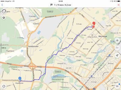

Сегодня на IPS Zero совершил впервые поездку из одного города в другой - из Мытищ в Москву, до метро Медведково, темным вечером, по снегу и жиже., по крутым склонам МКАД-овской насыпи.  Около 6 км. Доехал за час - с 20:06 до 21:06. Колесо не подвело и даже 30% заряда осталось, хоть и мигало красным в конце путешествия.  Экстрим..
Это к слову о надежности колеса. Я не собирался вообще-то на нем ехать так далеко, но начальство внезапно отказалось оплачивать проезд на автобусе и я тоже пошел на принцип) Иначе для этой поездки взял бы V8. Но Zero не подкачало..

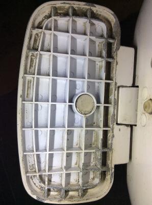

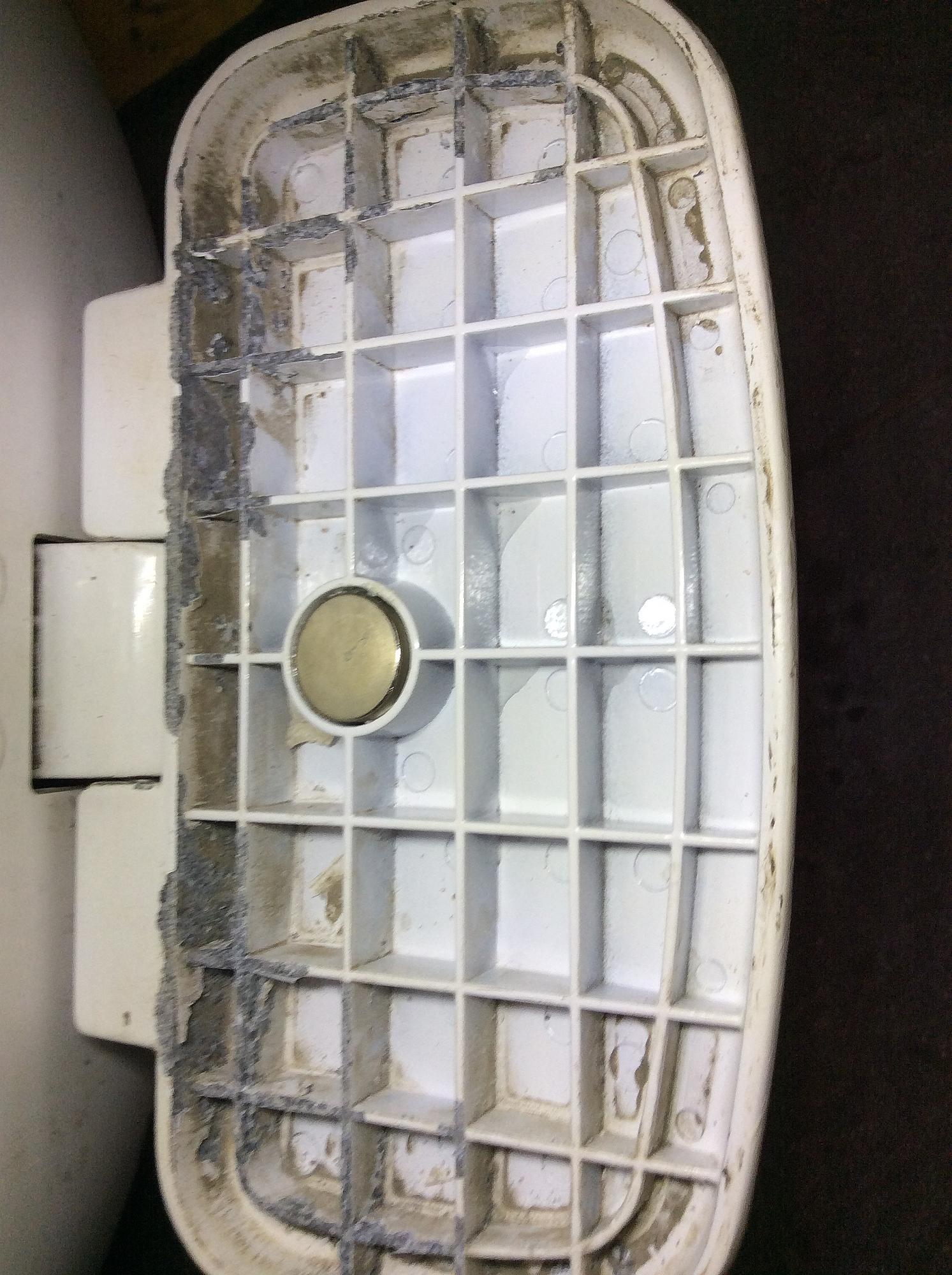

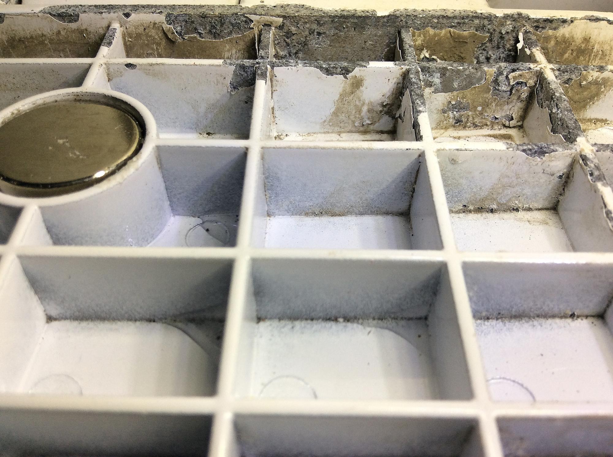

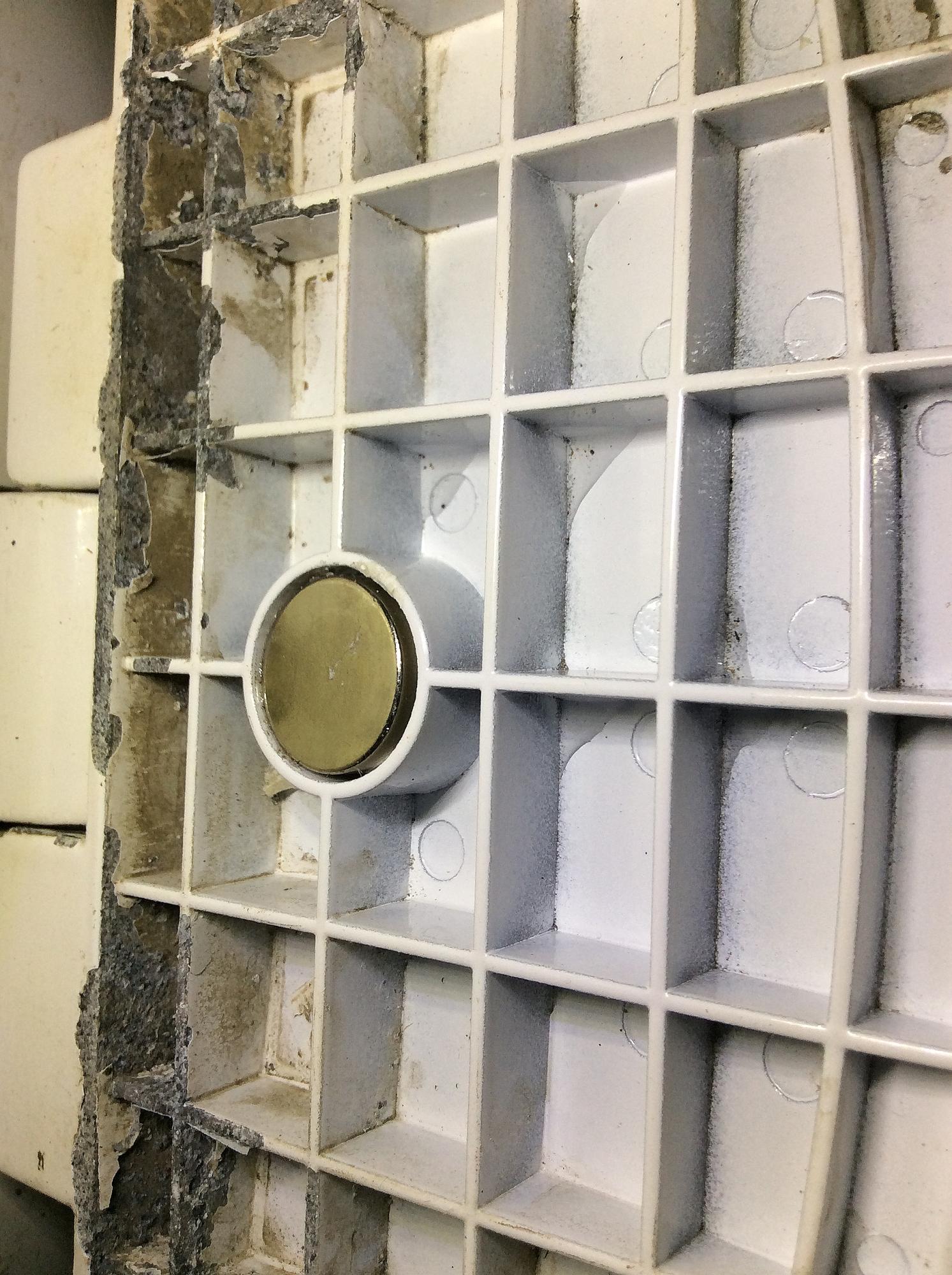

Купили в прошлом году IPS Zero с рук на Авито, оказалась пробита покрышка, СПАСИБО Ecodrift!! заменили.забрали из сервиса не включается), снова СПАСИБО Ecodrift бесплатно вылечил))!! Сегодня первый раз каталась. Обнаружено что не складываются магнитные педали, ну ты их закрываешь а они шлепаются вниз, ездить норм а в руках носить необычно.. . Должно  там что-то быть под резинками педалей?? на корпусе по круглому магниту есть, в педалях отверстия под шайбы в них наляпано типа резинового клей или силиконового герметика.попробован даже магнитик "схолодильника)" не держатся педали закрытыми. За счет чего должны держаться педали при закрывании?
У меня от вибрации периодически переставали закрываться педали на ноунейме, подкручивала шестигранником, но они там не на магнитах, здесь же иной случай?? Как можно решить проблему?
LEE4ER
[user]Olga[/user], за счет магнитов и должны держаться :pardon:
Если магнитов нет, а есть только посадочное место для него и остатки термоклея, то видимо где-то пРотерялся
