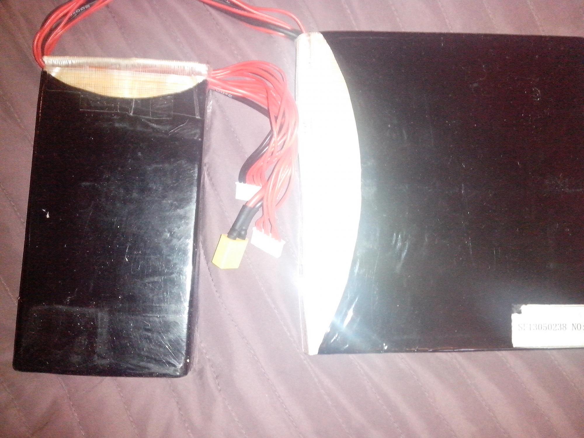

Radiofish
#1536
Вот моя, из IPS111 (вроде :))
Цитата: LEE4ER от 21 Сен. 2017 в 14:12
Ну а конфигурацию, ты можешь узнать по напряжению з.у. или батареи и указанной емкости (ни того ни другого, в первоначальном сообщении не было :bn:)
[user]Radiofish[/user],
Уточняю вопрос :)
Похоже был не понят.  Моя батарея  на этом фото. Ни колеса, ни зарядного устройства нет.
Я хочу узнать какая там конфигурация. Или на сколько там В зарядное устройство.

Radiofish
Цитата: EcoDrift от 22 Сен. 2017 в 09:07
[user]Radiofish[/user], у нас вроде есть такие мертвый колёса, днём гляну и химию и зарядку. Айпс 102 - написал для себя.
СТОП!
Опять не так поняли!   :hello:
Это не из 102го!
Это батка из IPS111 !
102е колесо у меня есть, там батарея другая.
Посмотрите, пожалуйста ЗУ и описание IPS111.
Спасибо

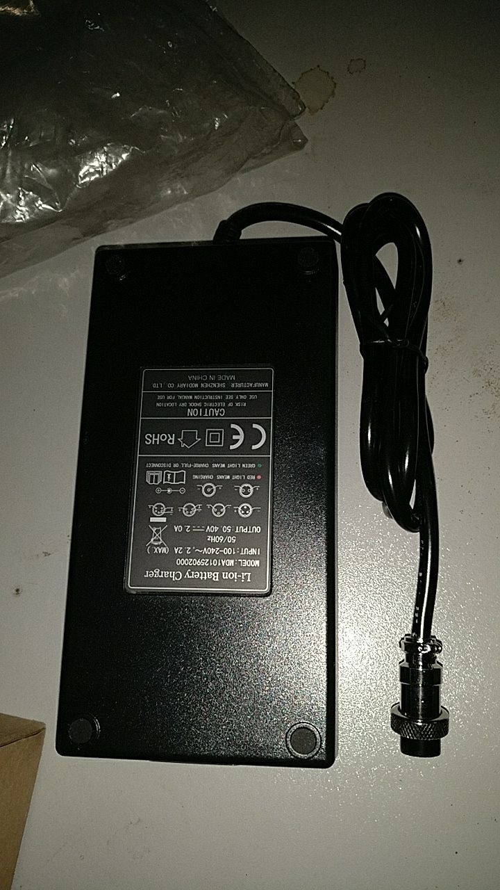

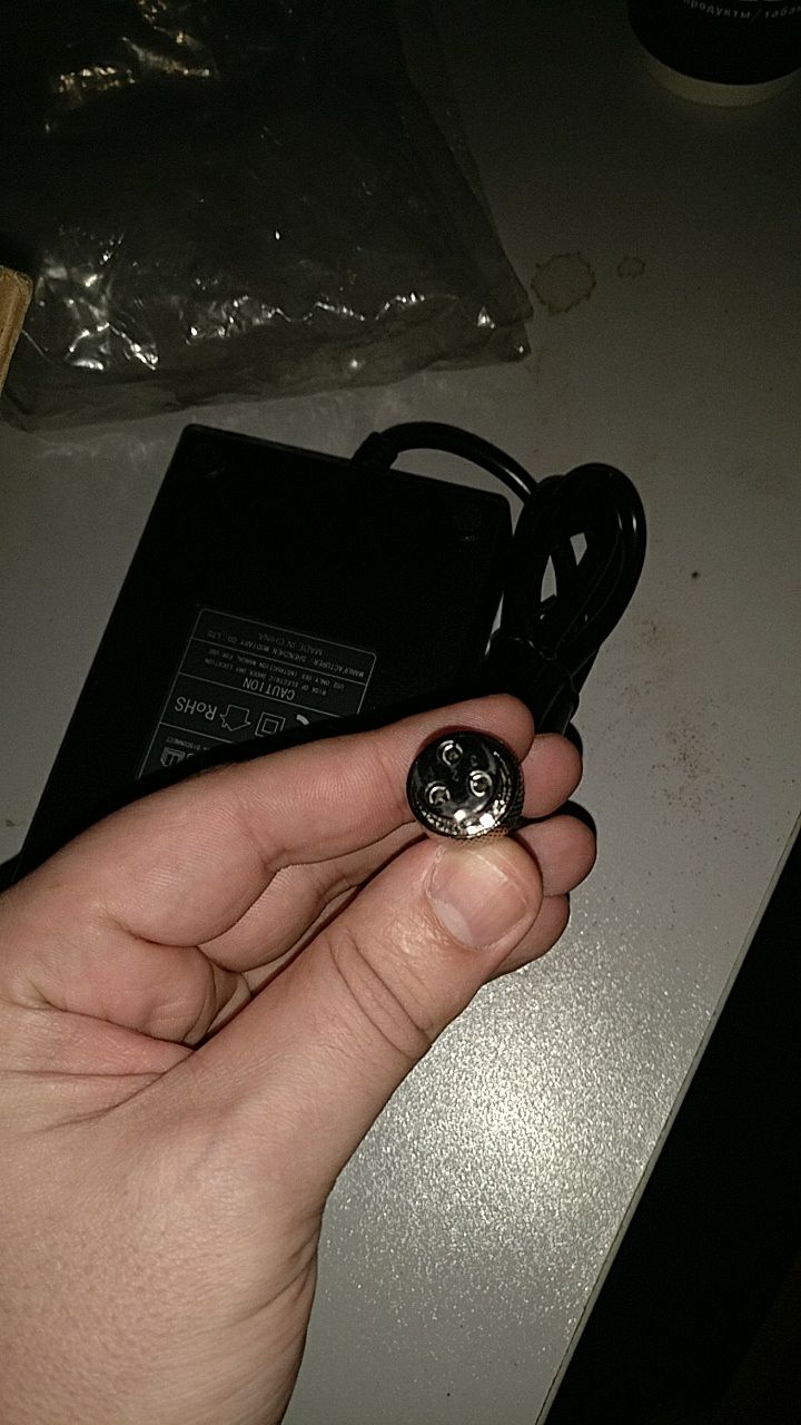

EcoDrift
Зарядка айпс 111
У нас есть
LEE4ER
Цитата: Radiofish от 22 Сен. 2017 в 08:13
Уточняю вопрос :)
Точно. Был понят иначе. Думал что параметры известны :-)
Цитировать
По сообщению выше,  зарядка 50,4В, что может быть максимальным напряжением зарядки (так обычно и бывает) и номинальным напряжением батареи.
Если максимальное напряжение зарядки, то для батарей 12s
Если номинальное, то для батарей 14s
Что бы точно убедится, то коль уж батарея есть на руках, можно посчитать на сколько контактов балансировочный разъем. Там идет обычно начальный минус и остальные плюсы.
Т.е. для 14s будет 15 контактов, для 12s - 13 контактов.

Radiofish
Цитата: EcoDrift от 22 Сен. 2017 в 12:26
Зарядка айпс 111
У нас есть
Спасибо.
ЗУ пока не планирую брать. Я выясняю точную конфигурацию батареи для использования её не по назначению.
Есть два варианта -  или разобрать и чё-нить из неё сделать полезное или заменить батарею в ИПС102 (но просто-так она туда не полезет, поскольку больше в 1,5 раза).
