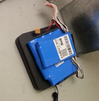

Radiofish
Цитата: LEE4ER от 20 Сен. 2017 в 15:57
[user]Radiofish[/user], 18650....   не веришь? - распакуй и убедись :pardon:
Лично распаковывал? Уверен на 100% ?
Фото есть?
PS
Да и вопрос, в общем, в конфигурации.

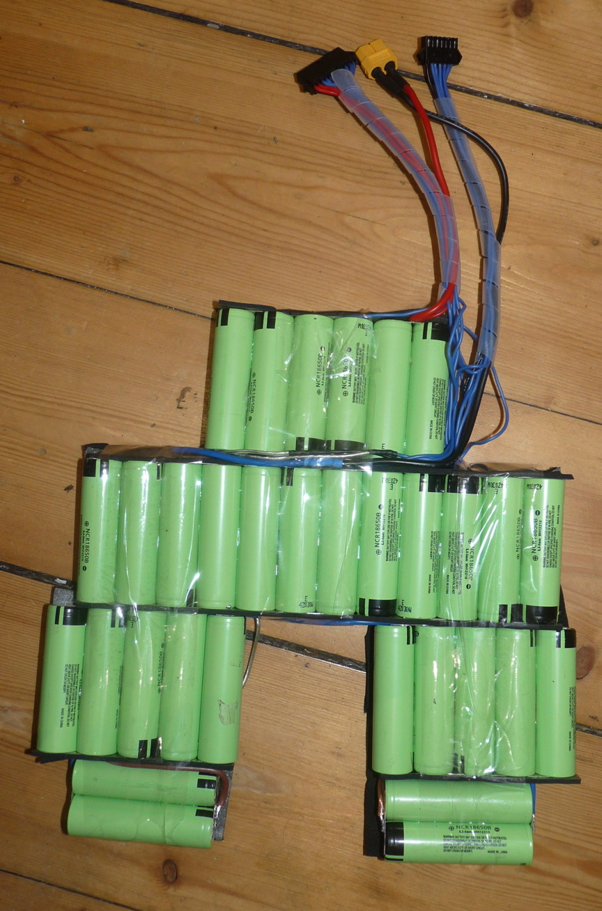

dimacus
Где заказать аккум для зеро? такой:

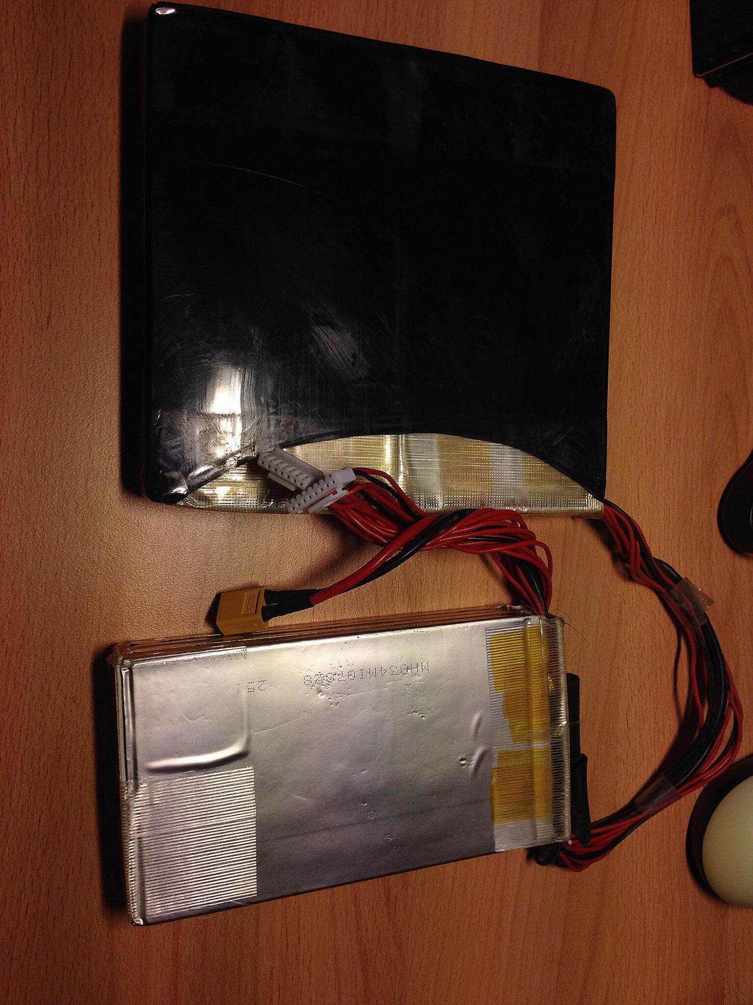

ЦитироватьСегодня дошли таки руки до того, что раздербанили батарею от IPS111го с целью подготовить её к зиме с помощью нормального з/у (Hyperion).
Оказалось что внутри какие-то ноунэйм-пакеты  (предположительно лифер) - сборка 12s1p по 4v без опознавательных знаков.  %-)
Разве что серийный номер на борту "вытатуирован": MH034MI07828_251
так штааа
LEE4ER
[user]Radiofish[/user], ниже обе IPS и обе для одинаковых корпусов ;)
поэтому точно узнать что у тебя стоит, всегда можно лишь только после того, как посмотришь что стоит именно у тебя :pardon:
Ну а конфигурацию, ты можешь узнать по напряжению з.у. или батареи и указанной емкости (ни того ни другого, в первоначальном сообщении не было :bn:)
Если з.у. выдает 58В (написано на ней может быть номинал 52В), то 14s. Если 50В (номинал 44В), то 12s и т.д...  Параллели вычисляются также +/-
Добавлено 21 Сен. 2017 в 14:16
да и вообще практически всегда когда стоят пакеты в моноколесах, их можно без проблем заменить на цилиндрические элементы
LEE4ER
именно такой?
в смысле хилые элементы панасоники NCR18650B и обмотанный скотчем?
dimacus
я спросил не смысл, а где заказать.

LEE4ER
дык и у меня вопрос не про смысл, а уточнение на первоначальный запрос?
интересует сборка именно на элементах NCR18650B ?
и требуется упаковка в термоусадку или достаточно как на фото - обернуть канцелярским или упаковочным скотчем?
dimacus
Цитата: Radiofish от 21 Сен. 2017 в 17:02
Посмотреть на авито в Москве, там  есть услуги по замене элементов или продажа батарей.
Или тут на барахолке.
Можно заморочиться, выбрать хорошие акб, продавца и заказать на Алиэкспрессе. Ну и перепаять аккуратненько.
Эти совсем дохлые или частично?
б.у. на авито вообще не интересно. интересно свежие. на авито смотрел. ничего нету. либо запрос не правильно составляю в поиске
сам делать сборку не желаю. хочу купить и поставить. поэтому спрашиваю где взять уже готовую. услуга по замене не нужна. колесо могу открыть и поменять сам.
те что в колесе уже потеряли емкость. поэтому хочу заменить
Цитироватьинтересует сборка именно на элементах NCR18650B ?
интересует сборка, которая подойдет под модель зеро 240 не ухудшив характеристики. почему именно эту показал, потомучто она родная и в замене не будет проблем.
если есть другие варианты без танцев с бубном, купил-поставил-работает - готов рассмотреть

LEE4ER
Это сборка не родная, а самосбор (судя по упаковке).
Судя по элементам, "сборщик" (ну или кто выбирал элементы) вообще не заморачивался и использовал элементы для фонариков, которые тупо не предназначены в такой конфигурации для моноколес.
Что до сравнения с "родной" батареей на 240Втч и номинальной токоотдачей 20А (если не китайская версия), то эта имеет емкость 400Втч и токоотдачу 10А.
Самое глупое наверное решение, это и так на слабом колесе, с не самой мощной изначально батареей, собирать новую батарею, гораздо худших характеристик :facepalm: (характеристики измеряются не только емкостью, но и мощностью)

я не собирался ее собирать и не собирался ее покупать у кухонных сборщиков на авито
ЕЩЕ РАЗ ВОПРОС ПОВТОРЮ В 3 РАЗ: ГДЕ КУПИТЬ БАТАРЕЮ ГОТОВУЮ???
Если никто не знает то так и скажите.
