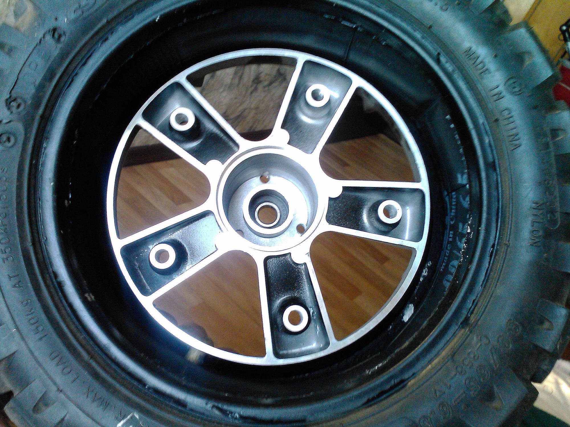

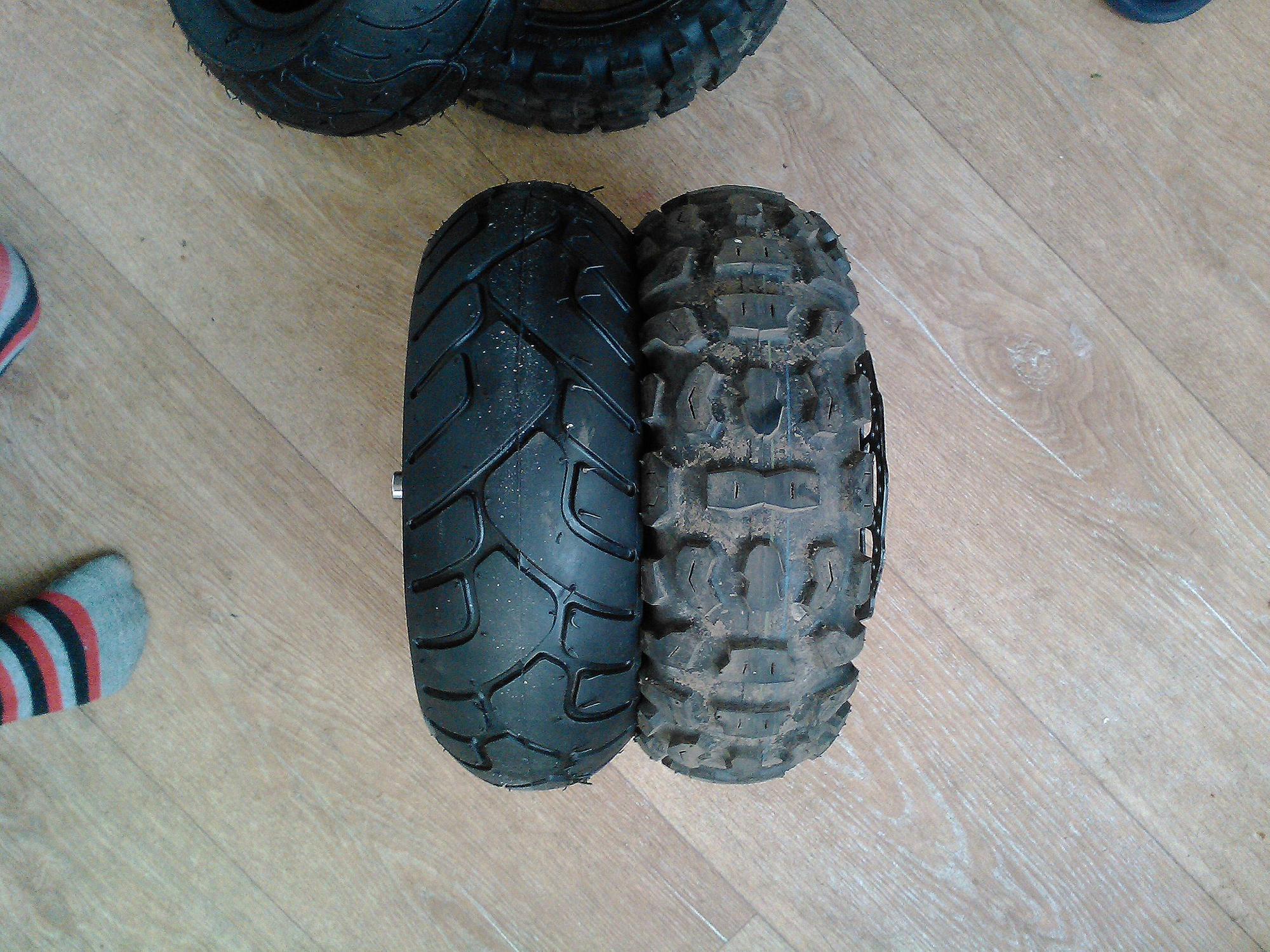

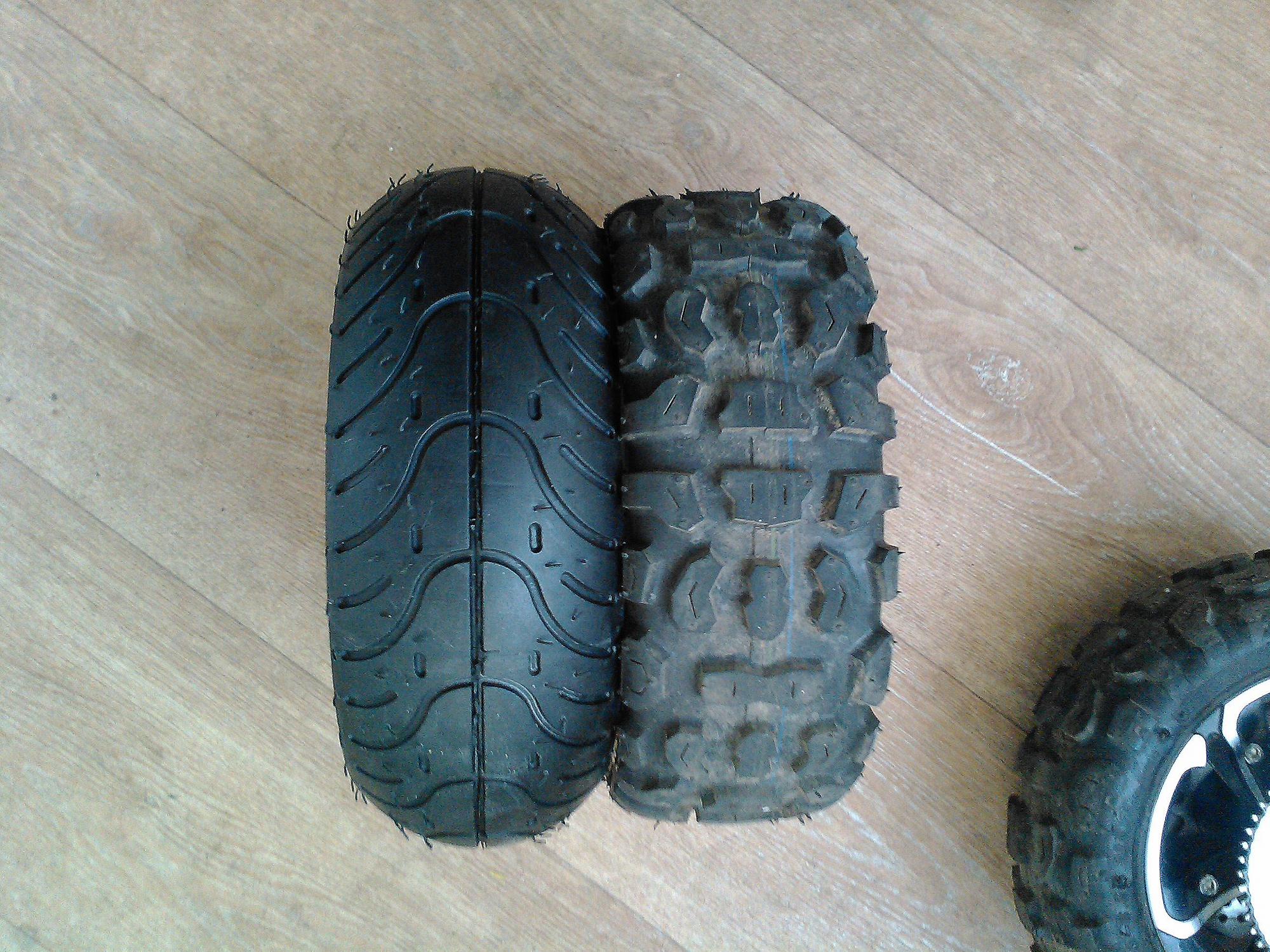

я тоже на летнюю резину переобул=)
Размерность штатная 90/65-6.5. Брал в магазине от минимото, китай, по 1000р.  Некитай от минимото тоже нашел, но 5-6 т. стоит. Модели взял  - разные (остатки), которая оказалась потолще и пониже - на зад, поуже и повыше - перед.  На них прикольная надпись - не для дорог, рэйсинг онли. Названия - не выговоришь, но увидев их на британском сайте минимотов, успокоился.
Вес: сток - 0,95кг, слики - 1,15кг. Жесткие они, в отличие от внедорожных, и бескамерные, хотя камеры все равно остаются, без них разборные диски не надуть=) Диски разборные- большое благо, я не знаю, смог бы натянуть эти мелкие и дубовые покрыхи. Давляк - 2,5 атм (40пси), так и надул.
По геометрии очень неплохо, винта нет вообще, радиальное - милиметр гдето есть, не более, вобщем не хуже скутерных брендовых.
Хорошо видно, как надувается под давлением зимняя и не меняется слик.
Попутно  обломался с обгонкой=) некуда там ее точить нарезать, диски то - полые.
Надо диск другой покупать.

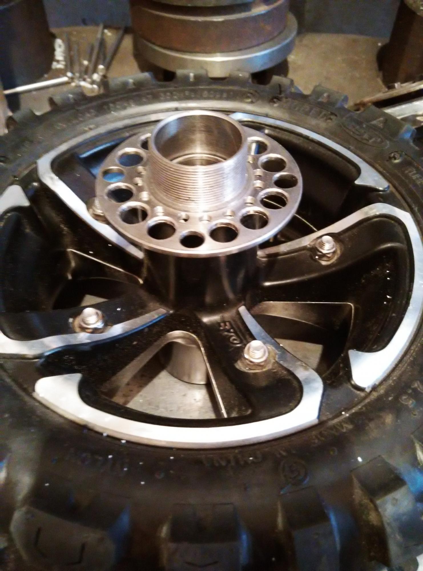

Санек84
Вот попадалово-разводилово. А с виду такой хороший диск. Можно правую ступицу с обода срезать и внутрь точеную под 35 мм с креплением на болты располовинивания, заменив болты на длинные

магнитчик
Да ниче там не сделаешь. Толщина металла - никакая, он вобще может рассыпаться при хорошем ударе, в бордюр например. И вот на переднем диске, там где фланец под тормозной диск проточен - там раковины повылезали, то есть литье тоже плохенькое.

Бабай
Цитата: магнитчик от 08 Апр. 2015 в 22:09Да ниче там не сделаешь.
Можно там сделать под фривил. Я вообще хотел туда трехскоростную Шимано ставить, изготовив новый корпус солнечной шестерни, но потом решил перейти на большие колёса.
Я не разбирал своё и не знаю размеров и толщины стенок, но уверен, что способ есть. Предположительно, разница конструкции может быть в количестве деталей. Просто, для начала надо вырезать торец полости и расточить литьевой конус начисто с углом Морзе, чтобы вклеить в него вставку из дюраля, тоже с конусом Морзе, которая будет торчать из колеса. Потом, схватившись за ступицу, расточить гнездо под подшипник и обточить верх, куда будут ставиться детали фривила.
Морзе по Морзе сам заклинит так, что его не вытащишь, а уж с клеем-то ...  :bw:
