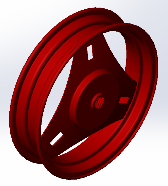

Мне проще тем, что я измерил все свои детали и нарисовал в SW. Я могу разглядывать их и сборки с любого ракурса и смотреть необходимые изменения.
На рисунке я ничего, кроме схемы, понять не могу.
ЦитироватьТак как звезда должна стоять по краю ступицы колеса ...
Звезда не должна стоять по краю ступицы. Она должна стоять так, чтобы быть в одной плоскости с ведомой звездой, а насколько надо зарезать или удлиннить посадочное место видно только на чертеже сборки (или в виде моделей SW).

А если так, где нарезать резьбу на нижней ступице, чтобы сохранить соосность звезд и обгонка зашла на резьбу полностью

Что такое "нижняя ступица"? А насчёт соосности ... вот я купил диск, измерил, нарисовал и знаю о нём всё

Если нет возможности моделировать на компьютере, можно нарисовать 1:1 на бумаге проекцию сверху маятника с двигателем и колеса со ступицей и звёздочкой. Там будет видно насколько можно зарезать ступицу.
Измерять, конечно, надо бы не рулеткой, но тут главное - чтобы цепь не пересеклась с резиной. Уж очень она близко у нас. А движок можно тоже сместить.
В крайнем случае кронштейн двигателя переварить можно.

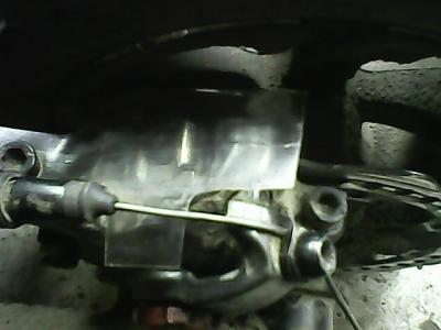

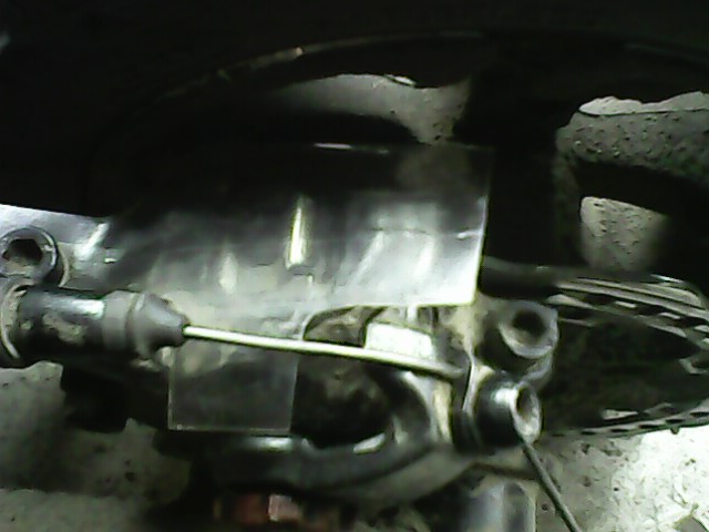

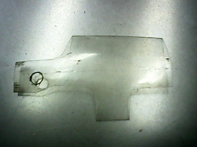

Сегодня, пришлось перебирать задний клипер. Колодки простояли меньше месяца, а цена на это дерьмо до 1700 рублей. Надо переходить на барабанные тормоза. Хотелось бы рекуперацию, но она, наверно, бывает только на МК  :-(
Заметил, что колодки быстрее изнашиваются в мокрую погоду. Калипер находится в такой зоне, что вся грязная вода с песком, кроме общих брызг, капает ещё с крыла прямо на него. Надо защиту делать.
Пока вырезал из лимонадной баклашки кусочек пластика и прилепил на один из винтов калипера.
Кулибин
Да да, именно когда песок туда попадает.
У меня колодки зимой за 3 поездки спиливались в ноль.
Это примерно 80-100км.
Как только подсохло я даже регулировать перестал.
Закажу попробую керамику. Говорят пищит жутко если намокнут.
И диски жрут, но диски дешевле чем колодки, что бы диск сожрать надо постараться.
