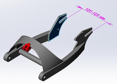

Бабай, а шимано значит по длине оси не пройдет? То что механизм на нашу вилку не встает - я понял, но там можно смастырить какой то рычажок.
Бабай
Цитата: магнитчик от 01 Апр. 2015 в 13:42Бабай, а шимано значит по длине оси не пройдет? То что механизм на нашу вилку не встает - я понял, но там можно смастырить какой то рычажок.
Для родной вилки ничего не смастыришь.
Во-первых, надо иметь на вилке дропауты, чтобы ничего не мешало закреплению переклюка.
Во-вторых, расстояние между дропаутами, должно быть 120-125 мм, например, для Shimano Nexus SG-3C41, из которого делают трёхскоростное колесо.
(это я когда-то нарисовал для переделки Хедвеевского колеса на 3 скорости и велоцепь)
В-третьих, желательно иметь возможность поставить усилители дропаутов от случайного проворота оси.

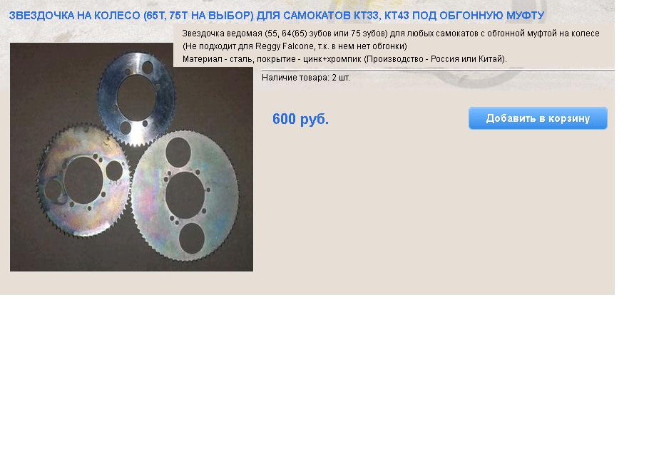

вот и звезда на 6,3 под обгонку:
С этого и начну. И муфта соответственно тоже нужна, это еще 800р.
Бюджет апгрейда - 1.2 тыщи, плюс еще плашку купить на М35х1, если не найду=)

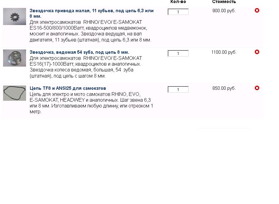

После износа моторной звезды можно докупить звезду под 8мм, к ней цепь и звезду:
Это плюс 3 тыщи, если ставить сразу, то экономия составит 600р  (за ведомую звезду на 6,3)
Вобщем, вполне.

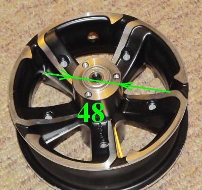

Санек84
А что с вашей родной ведомой звездочкой? Хотите поменять или думаете что не подойдет. Я когда на диске резьбу нарезал, отдавал и звезду, чтобы в ней отверстие под обгонку сделали, вот то, которое на 50 у вас на рисунке, а когда стал ставить, оказалось что звездочку от обгонки нужно отодвигать от колеса, иначе цепь идет вкривь с мотора, соответственно отодвинув звездочку от обгонки, она вышла за обгонку и край диска, достаточно было стандартного отверстия на звезде, так как через нее проходит лишь дистанционная втулка на оси колеса. Тем более с меньшим отверстием, она собой обгонку прикроет и не будет грязь в нее лететь.
А еще я понял одну очень важную вещь. Не нужно нарезать резьбу на диске!!! Так как звезда должна стоять по краю ступицы колеса, а нарезав на диске, вы заворачиваете обгонку внутрь, на обгонке отлив под крепление звезды, по центру обгонки, грубо говоря звезда уходит ближе к колесу на 10 мм + - пару туда сюда. Нужно делать шайбу с наружней резьбой М35 и внутренним отверстием под диаметр дистанционной втулки, которая в подшипник упирается, а к диску крепить на боковой крепеж с резьбой или еще как. Бабай придумает более подробно, но что именно так надо, это факт, я уже пожалел.
Что то типа этого, тогда звезда встает на нужный уровень. А заводской диск под обгонку имеет ступичную часть с резьбой длиннее и правую втулочку до подшипника короче, обгонка наворачивается как раз по линии ведущей звезды.
