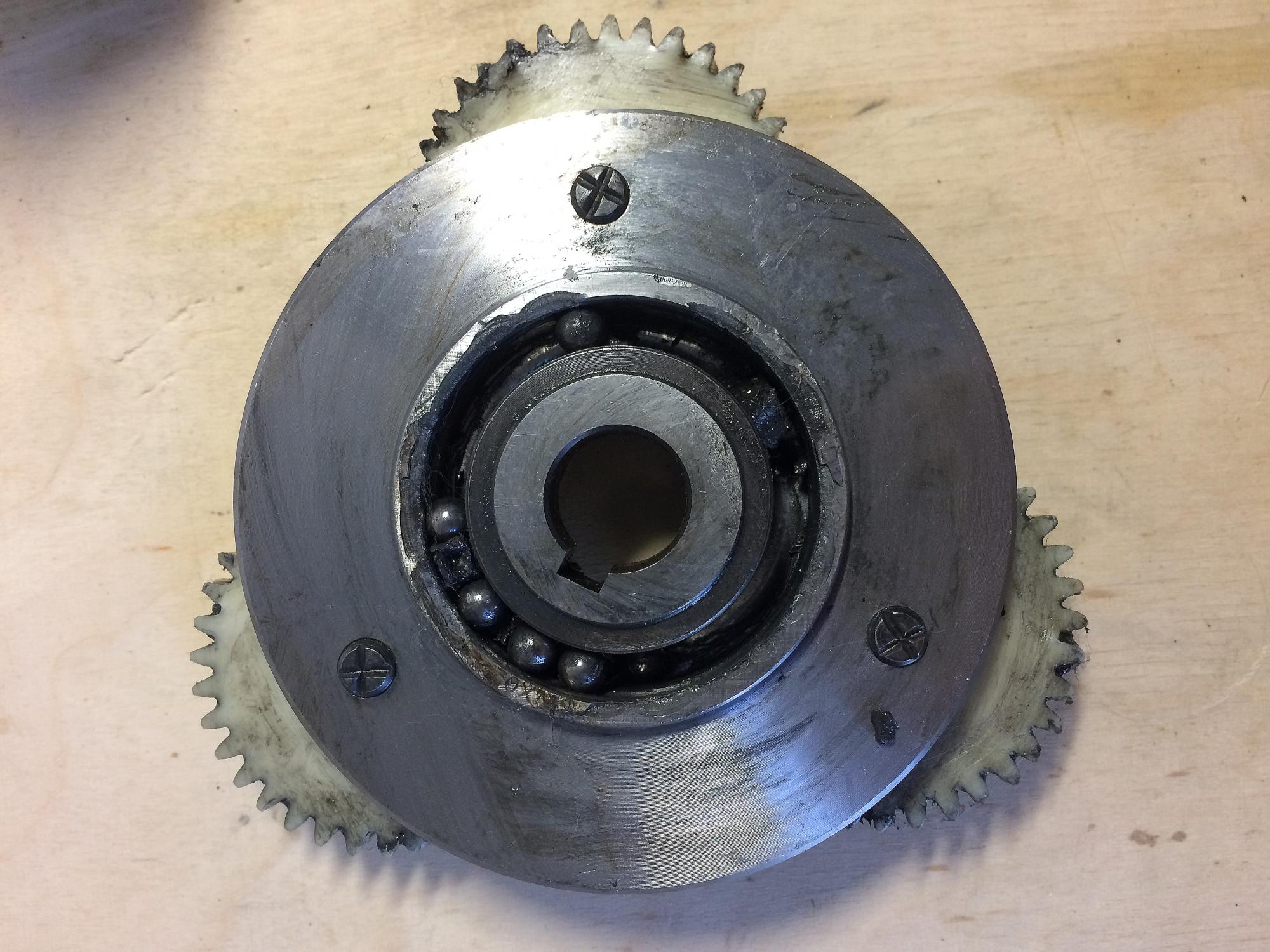

Кто-нибудь ремонтировал мотор-колесо у евы? Сегодня что-то хрустнуло в нём, не едет, газ давишь едет назад. Понимаю что связано с редуктором.  :-(

Цитата: r.b от 24 Июнь 2020 в 22:53Кто-нибудь ремонтировал мотор-колесо у евы? Сегодня что-то хрустнуло в нём, не едет, газ давишь едет назад. Понимаю что связано с редуктором.
кто ж их мог ремонтировать то? такие вещи оч редки.
наверное разбирать, смотреть.... и понимать что ЗЧ на нее нет.

r.b

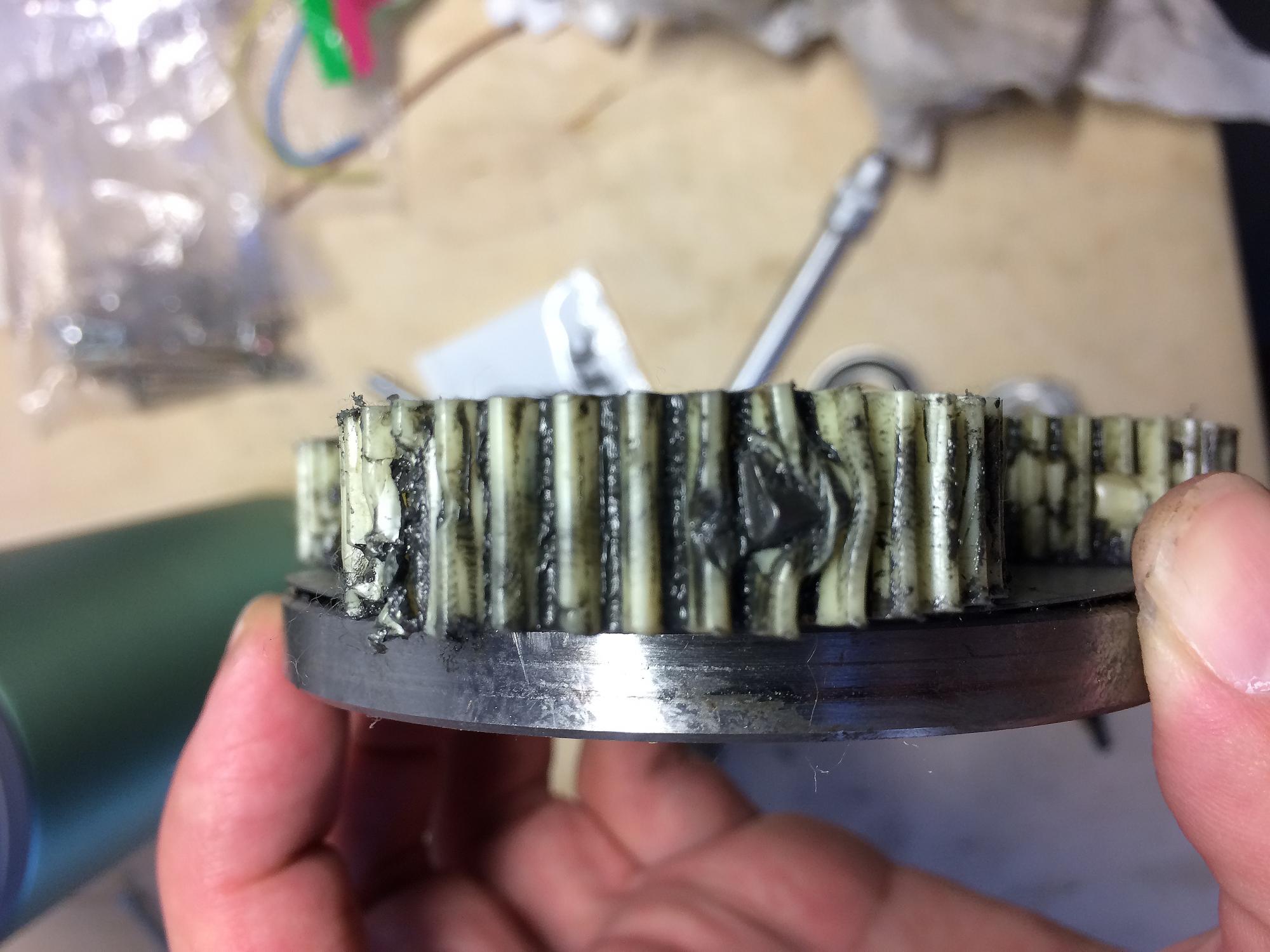

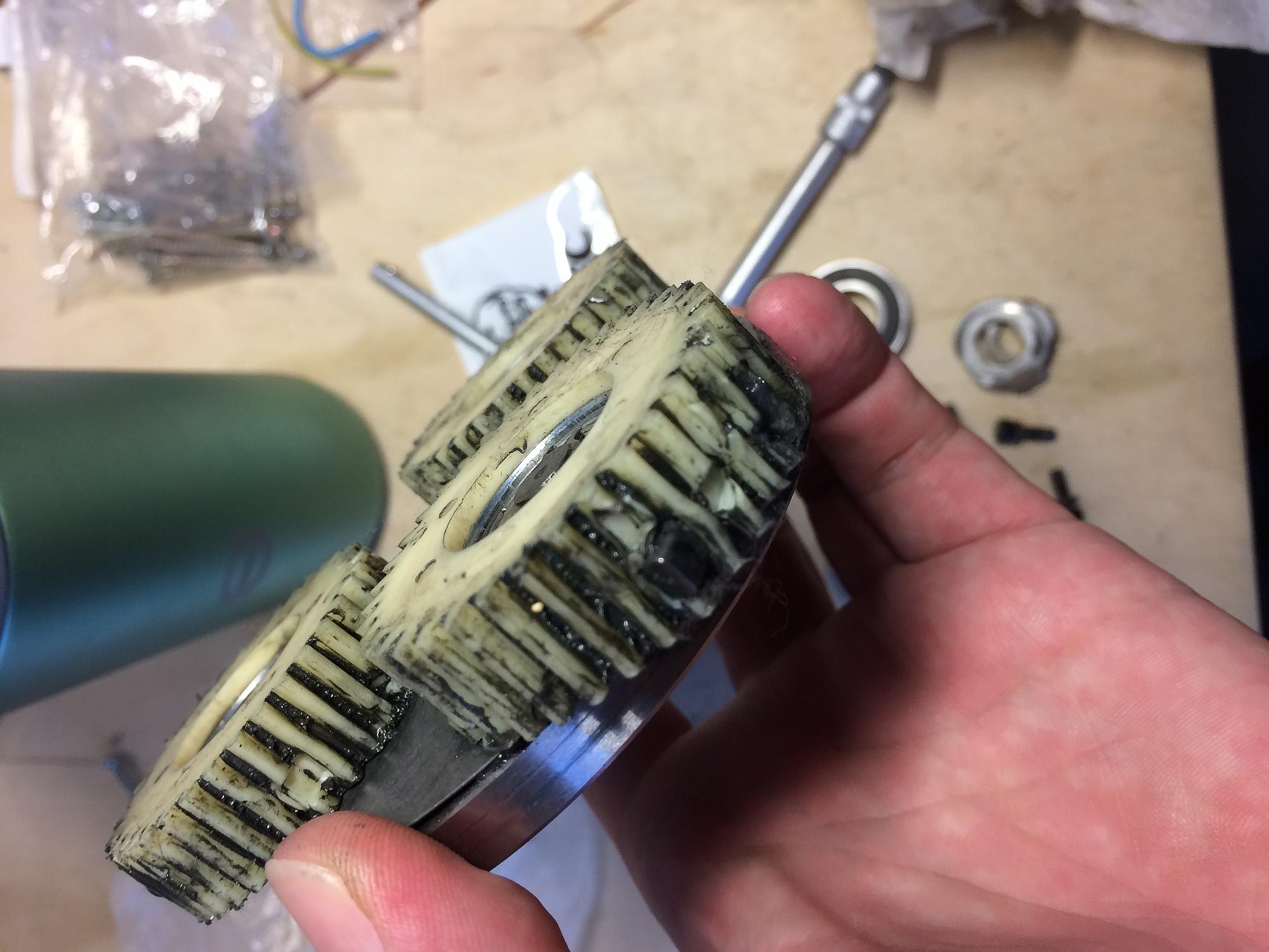

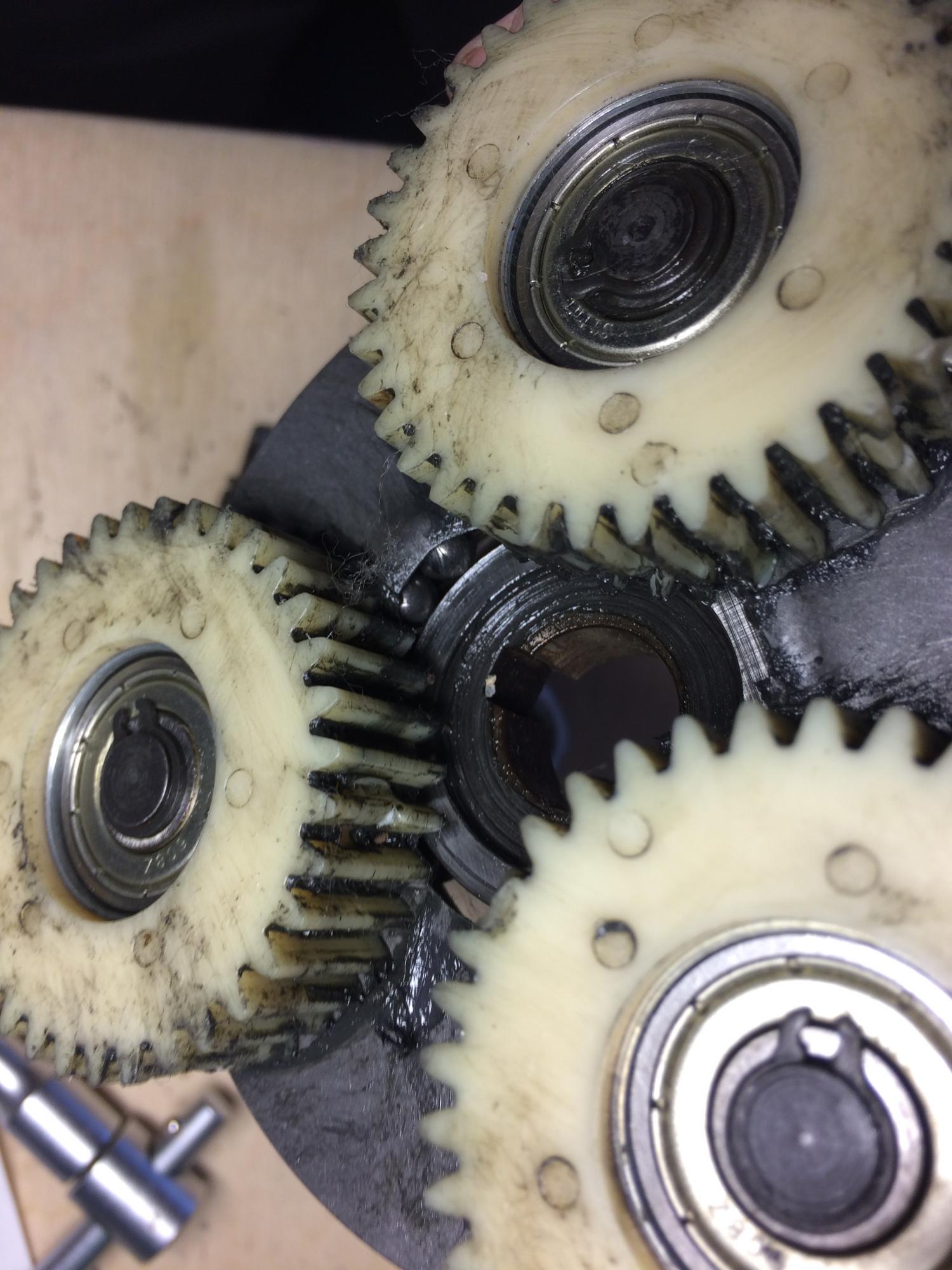

Если кому интересно, вскрыл МК, причина поломки обгонная муфта. Не выдержала, разлетелась к чертям и части попали в редуктор...  :-(
Шестерни были в норме что удивительно, думал что причина в них. Будем искать механизм в сборе.

Alex_mac
Цитата: r.b от 25 Июнь 2020 в 23:57Ну прям таки нет, бафанг по виду, фривил с шестернями не дефицит вроде.
зная китай- нужно искать колесо. есть шанс нарваться на разные колеса...
часто собирают из того что есть под столом.
